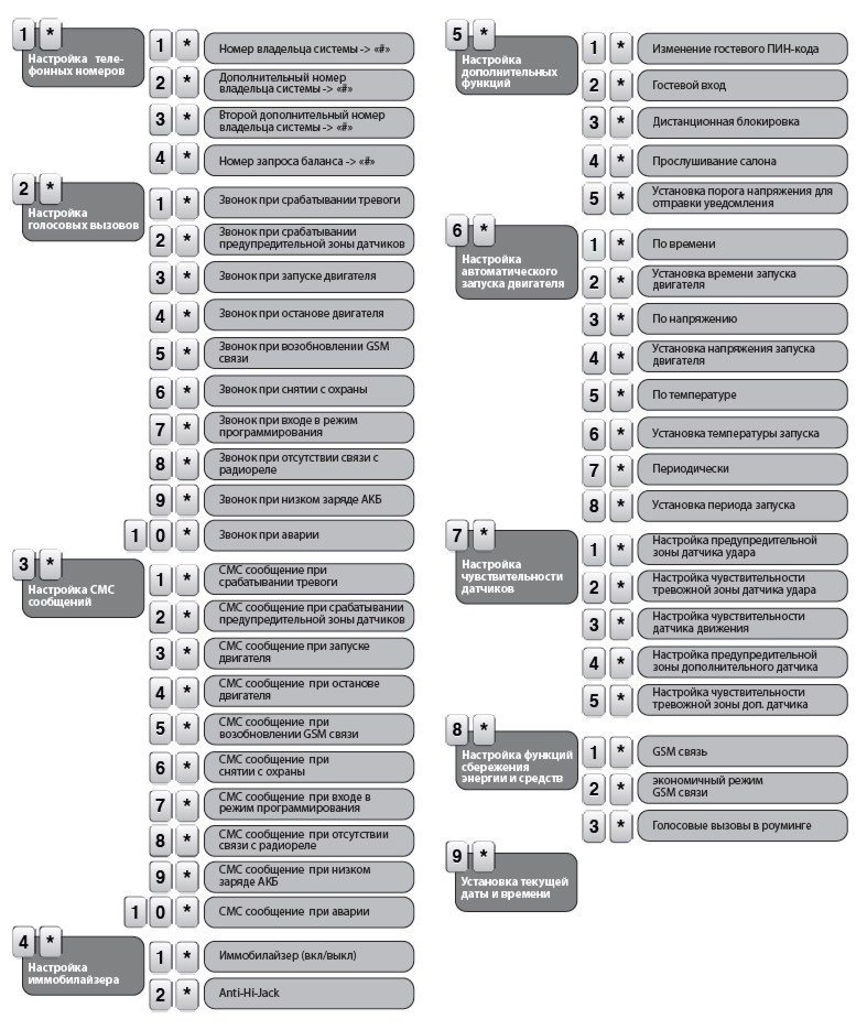

После установки Пандоры не понравилось, что в приложении не отображается баланс сим-карты. Из-за этого пару раз не было связи с машиной. Поискал в интернете — не нашел четкого описания исправления, поэтому написал в техподдержку. Через несколько дней ответили. На всякий случай сохраню их ответ и для себя и для тех, кто ищет. Мне совет помог, правда все обновляется не быстро. После изменения настроек пришлось подождать несколько часов (может, день — не помню точно). Итак, цитата:

Запрограммировать номер запроса баланса можно при помощи программирования с мобильного телефона. Описание процедуры входа в режим программирования и само меню программирования представлены в Руководстве по эксплуатации здесь: manuals.alarmtrade.ru/pan…oshhi-mobilnogo-telefona/
Команда запроса баланса и номер запроса баланса это разные вещи. В базовом блоке может быть установлена сим-карта любого оператора связи, а у каждого свой номер запроса баланса. Команда запроса баланса — это команда сигнализации выполнить запрос баланса, используя указанный в настройках номер. Если Вы позвонили на номер сигнализации и набрали #100#, то это ни к чему не приведет. Номер запроса баланса #100# должен быть запрограммирован в настройках сигнализации как номер запроса баланса.
А вот инструкция, на которую дали ссылку:
Для программирования номера телефона владельца и основных настроек системы:
1. Отключите режим охраны
2. Внесите метку владельца в зону действия радиоканала 2.4 ГГц
3. Позвоните на номер сигнализации. Если основной номер владельца не запрограммирован, кнопками на телефоне наберите гостевой ПИН-код (заводское значение 1-2-3-4)
4. Система начнет голосовое сообщение. Для входа в режим программирования параметров включите и, не позже, чем через 5 секунд, выключите зажигание.
5. Пользуясь голосовыми подсказками, настройте необходимые параметры и режимы работы системы.
Настройки с мобильного на фото

Подключил сигналку кабелем к компу, забил получение баланса от МТС #100#.
С телефона дозвонился на сигналку, ввёл *100, ответила: сейчас пришлю баланс.
Через минуту пришла СМС на мой номер телефона, его я ввёл в сигналку как основной.
В приложении на телефоне и на компе в Пандора-онлайн начало показывать баланс!
Супер, спасибо.
Если что, то у Билайна *102#
Мне помогла ещё и дополнительно прошивка блока до последней прошивки.
Номер баланса не программируется с команды решётка! Говорит-некорректно введена команда!
Ставим номер команды *100# (мтс) можно через команды программирования, а можно через ПК и шнурок.
Далее смотрим какой номер для запроса баланса (в моём случае 100#) и вуаля смс пришло на основной номер владельца! И стало отображаться в приложении телефона и ПК. Два года жил без баланса!
