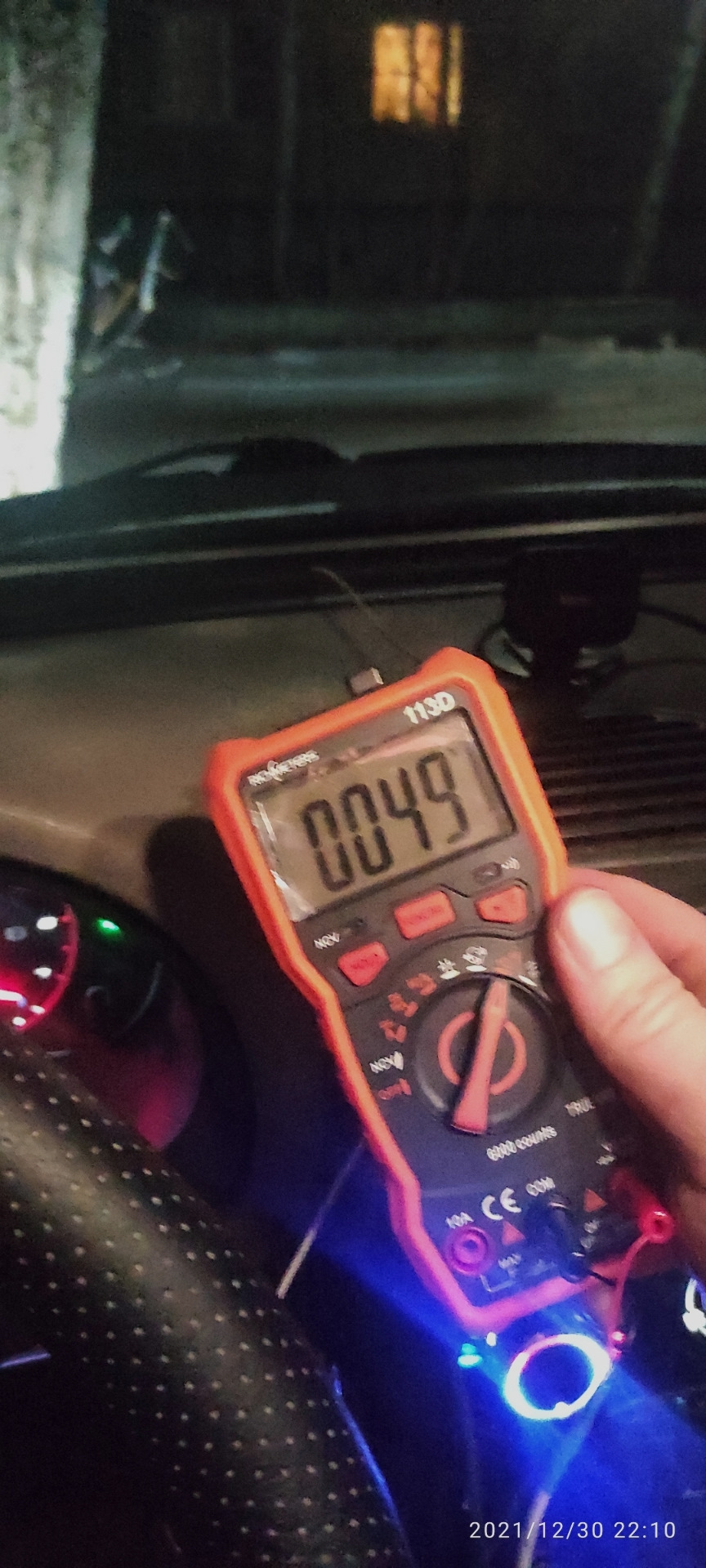

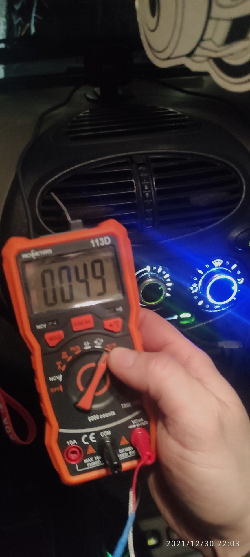

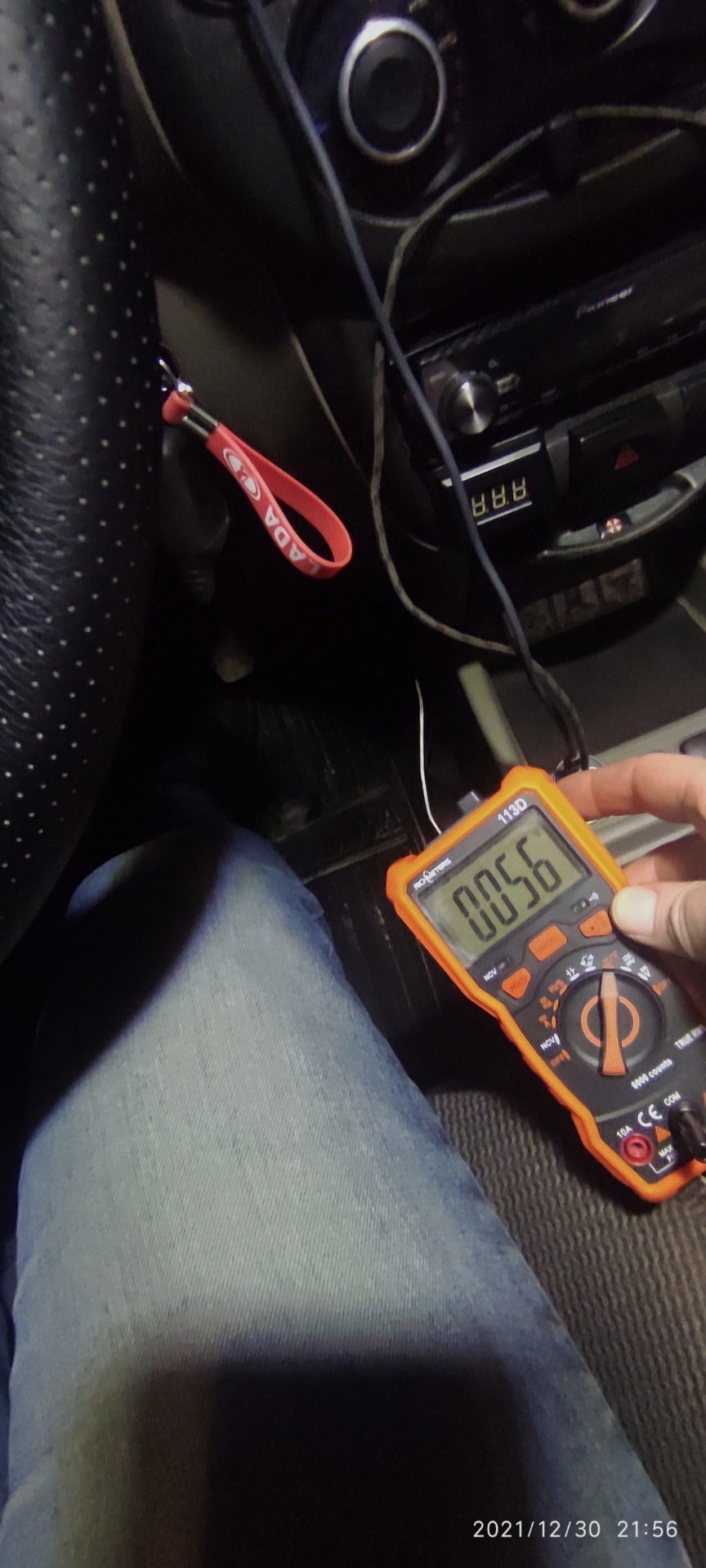

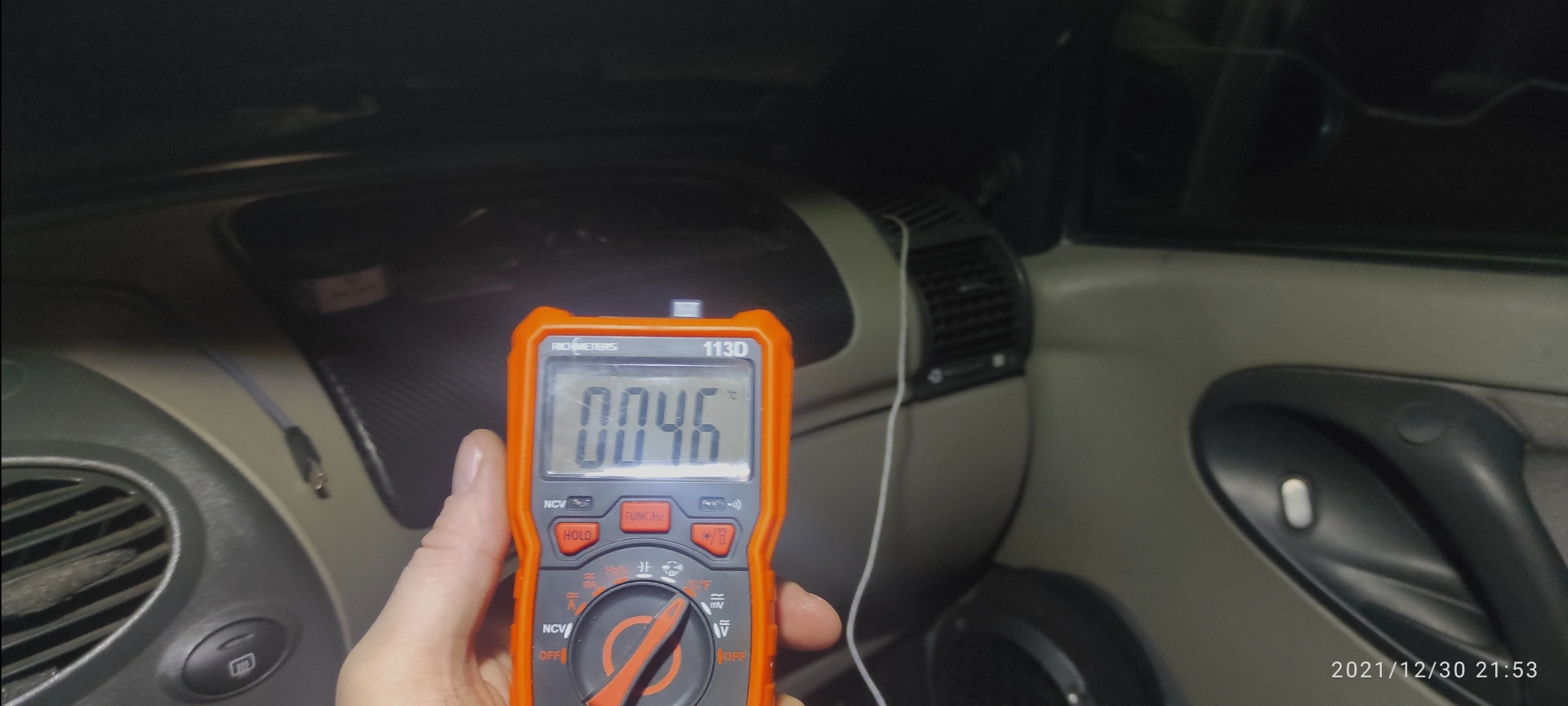

Запись о том что мне всегда казалось что воздух справа горячее чем слева…
Пока не купил True RMS мультиметр, где в комплекте был датчик температуры встроенный, и самое главное отдельный с термопарой на длинном проводе.
И оказалось что мне вовсе это не казалось!
Радиатор печки менялся 3 года назад последний раз
Система мылась за 3 года 2 раза
И 2 раза менялся антифриз
Помпа новая стоит TZA Powerfull

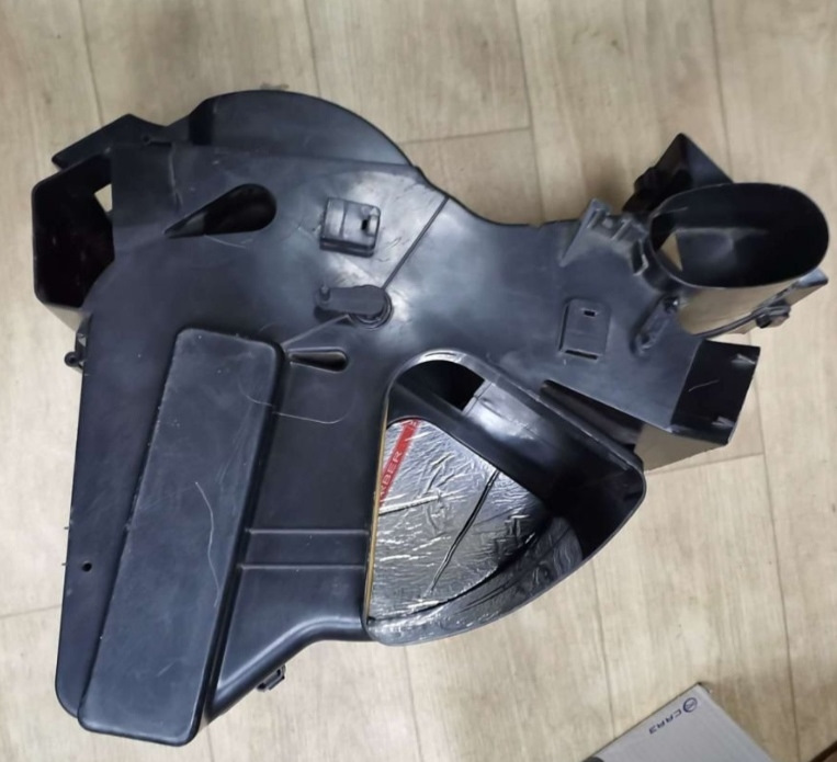

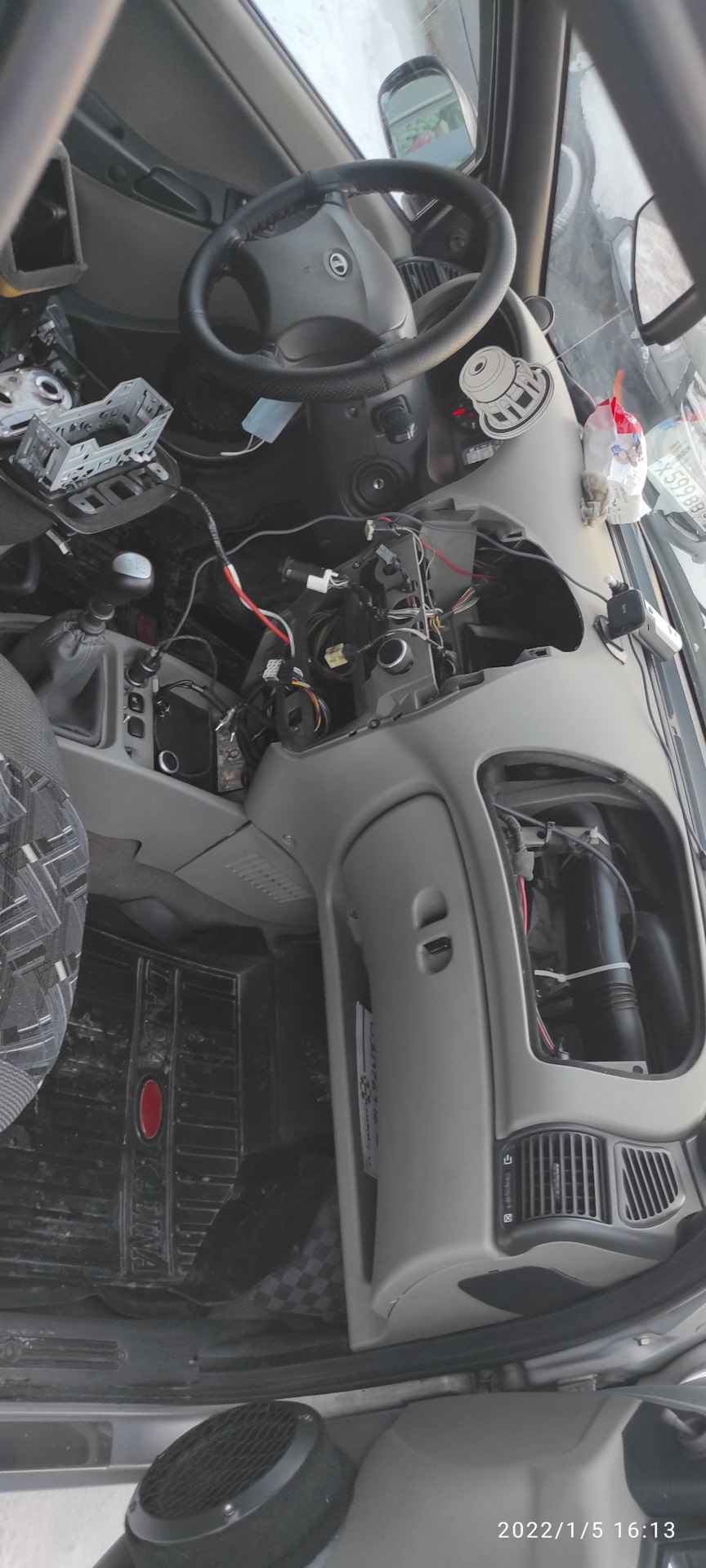

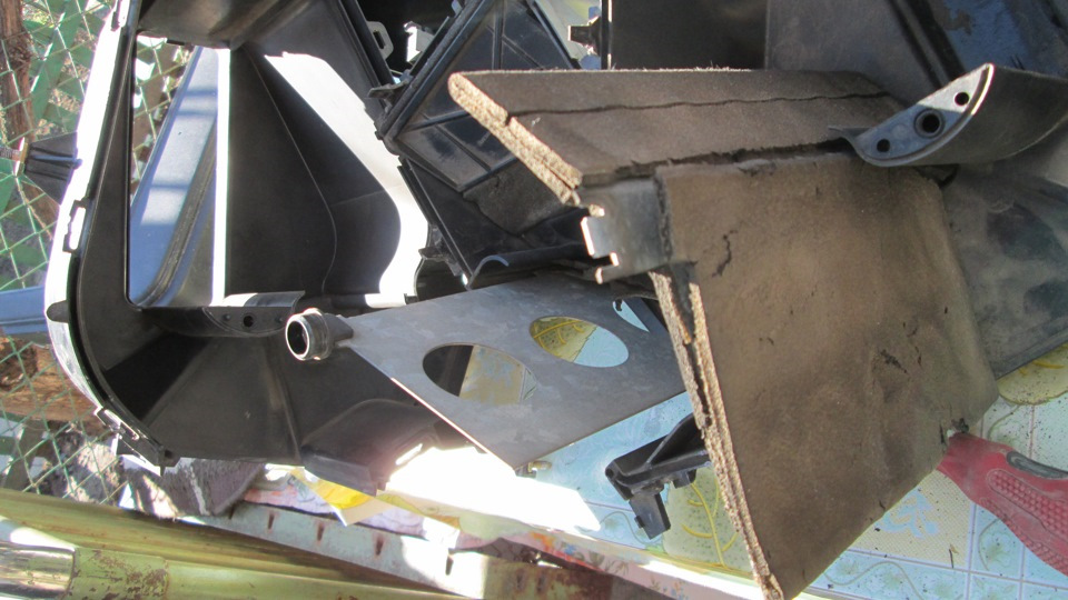

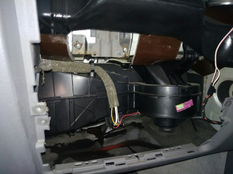

Сегодня переклеивал вырез в корпусе печки (для быстрой замены радиатора печки, чтобы не снимать всю панель)
Использовал армированный скотч
Рукой проверял плотность прилегания заслонки
Подсосов холодного воздуха не было!

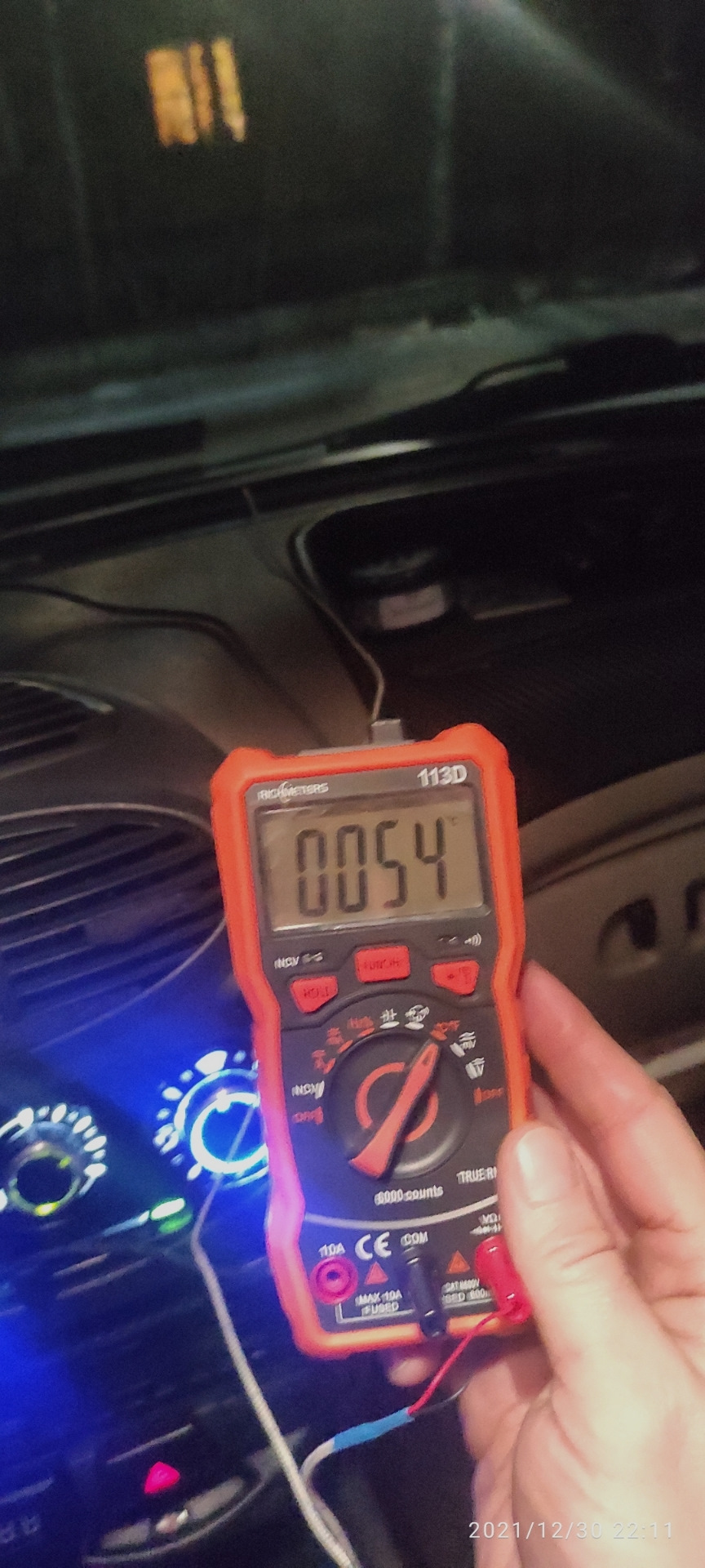

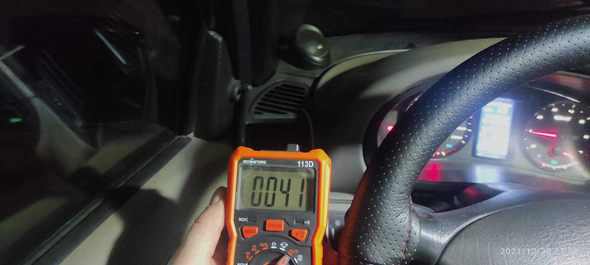

Суть в том что воздух справа горячее всегда, на фото замеры без рециркуляции воздуха, но с ней то же самое (воздух из салона когда берет отопитель всё равно справа горячее поток ВСЕГДА!)
Хочу попросить если у кого есть возможность сделать замеры на полностью прогретой машине так же!
Пока единственное обьсснте моё, что мотор печки справа, и каким то образом потоку легче выходить справа по пути меньшего сопротивления, поэтому справа температура выше
Если у кого есть какие наблюдения по этой теме, например рука тоже чувствует что справа воздух горячее (если поставить поток в ноги именно то даже рукой эти 12 градусов разницы в моем случае весьма ощутимы)
В общем прошу отписаться всех по поводу того горячее ли справа воздух или нет!

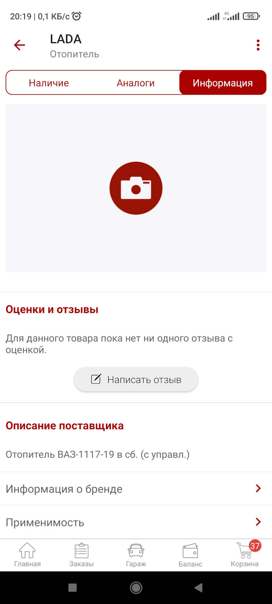

Друзья, а может кто наверняка подсказать, подойдет ли корпус отопителя с Калины 2 (арт. 11180810101001) на Калину 1, где арт. 11180810101200 ?
у меня также, только разница поменьше, около 3 градусов
Думаю что это на уровне погрешности прибора, у меня разница НАМНОГО больше…
Это очевидно. Физика. Длина потока меньше, темп больше. Хотя у меня визуально везде рука не терпит долго если держать… То что больше 56 точно
Ну не должно быть таких резких перепадов по температуре.

Обдув лба. Справа немного горячее, чем слева. Способ измерения- рука.
Да, с права воздух горячее

А пока намерил
30 минут работы двигателя (езда) 90-92° температура двигателя
-4° на улице
Ноги пассажиров право
Скорости вентелятора
1-78°
2- 74°
3-68°
4- 62°
2000 об
1-80°
2-78°
3-75°
4-71°
Жду морозов и хочу повторить замеры -12°, -20°

Справа горячей тебе не показалось. Пробовал и на своей и на друга Калине 10 года. И у родственников последняя Калина 12 года была, такая же ботва. На работе даже со слесарем спорили по этому поводу.
Я до сих пор не могу понять почему так происходит?!
Хорошо не решился радиатор печки менять снова с психу!И термостат в том числе!
Так происходит, я предлагаю, из-за горизонтального положения вентилятора отопителя. Он гонит воздух по направлению вращения.

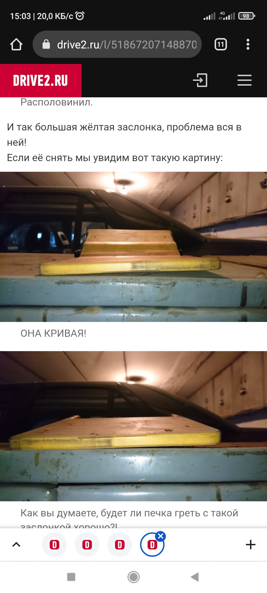

Короче, не дала мне покоя эта тема что с лева дует холодней чем с права. На работе пока затишье и есть "средства" (халява), дунул дымогенератором в отопитель (и с вентилятором и без) и эндоскоп туда пихнул. Фото не делал, увы. Получается косяк всё таки в большой заслонке которая перекрывает тепло-холод, она просто гнутая (от старости и температуры походу) и если по схеме отопителя смотреть то воздух идет с право на лево и заслонку коробит левый угол, и она подмешивает холодный воздух помимо радиатора. Нашёл и драйве, парень выложил фото разобранных отопителей Калины 1 и Калины 2 для сравнения и у него тоже эта заслонка кривая и тоже на левый угол.

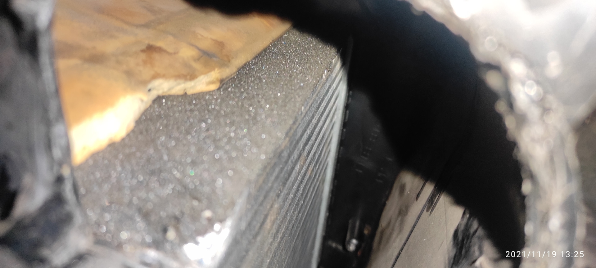

Я у себя лазил к этой заслонке и рукой проверял там всё, было плотно и подмешивания холодного воздуха не было.
Как ты к ней рукой то залез ?
Я только эндоскопом через сопла лобового влез и дым увидел. На моей сечёт через заслонку по всему периметру, но слева "прям веселей". Вот думаю или делать что то или забить.
Немного не так наверное друг друга поняли)
Я лазил туда из под окошка что выпиливал, для быстрой замены радиатора.
По сути если уж разбирать всю панель можно наверное перейти на грантовскую систему и поставить радиатор печки от гранты.Если кому надо)

А вообще по факту проще забить и вообще туда не лазить в принципе, ибо всю панель снять в сборе это тот ещё гемморой!

Ну и фото куда я лазил и где рукой ловил воздушный поток)

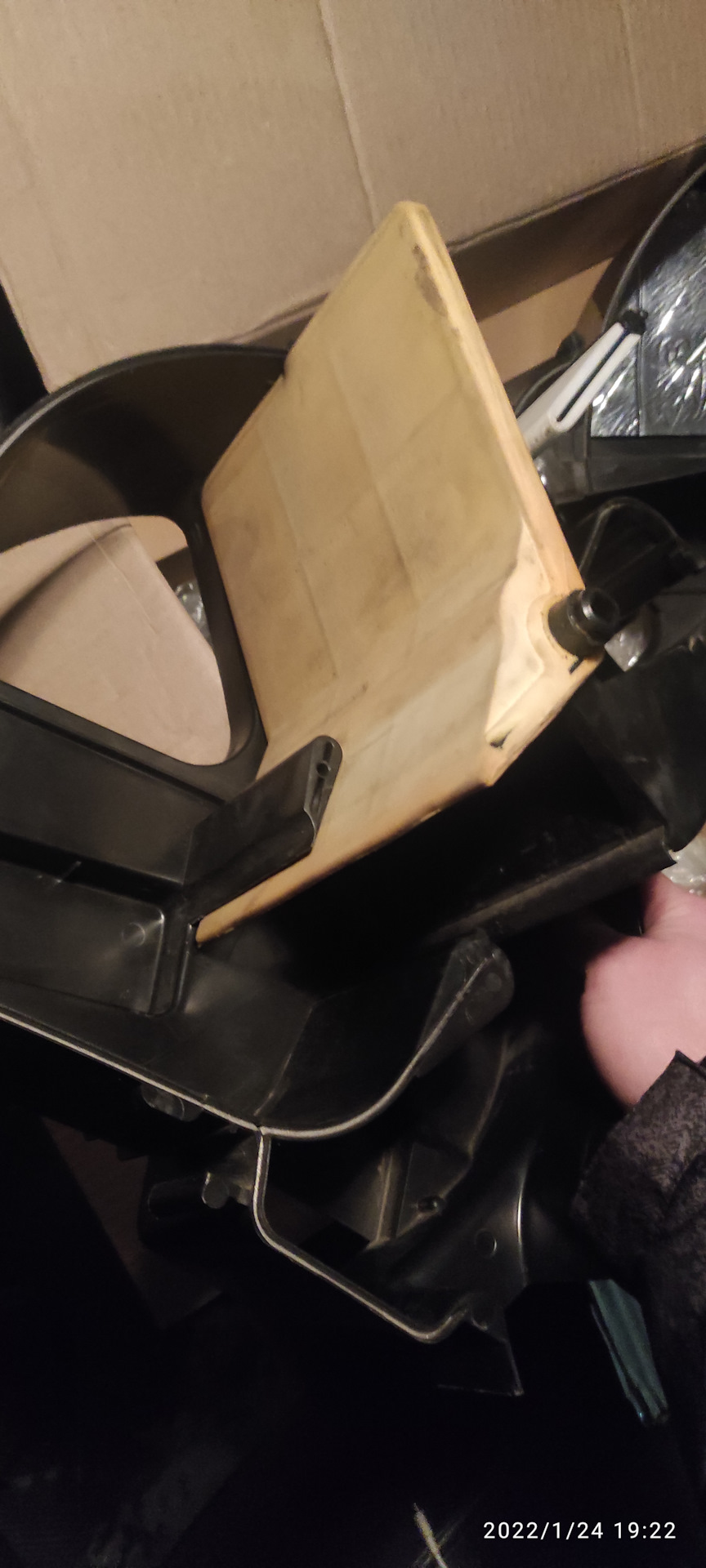

Я глянул, дело в кривой заслонке, ты прав был)
Будешь что делать или забьёшь ?
Я уже сделал в тот же день, заклеил там всё насколько смог подлезть материалом типа битолон, или антискрип называется, он толщиной 5мм.
До весны теперь печка на МАХ тепла будет стоять, весной отклею там всё и там уже буду думать)

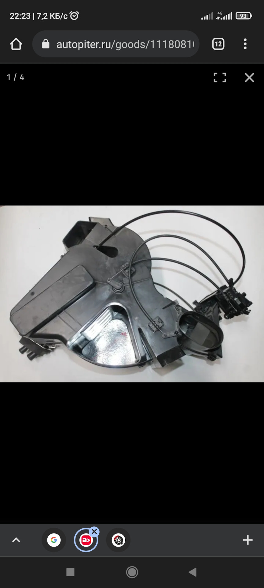

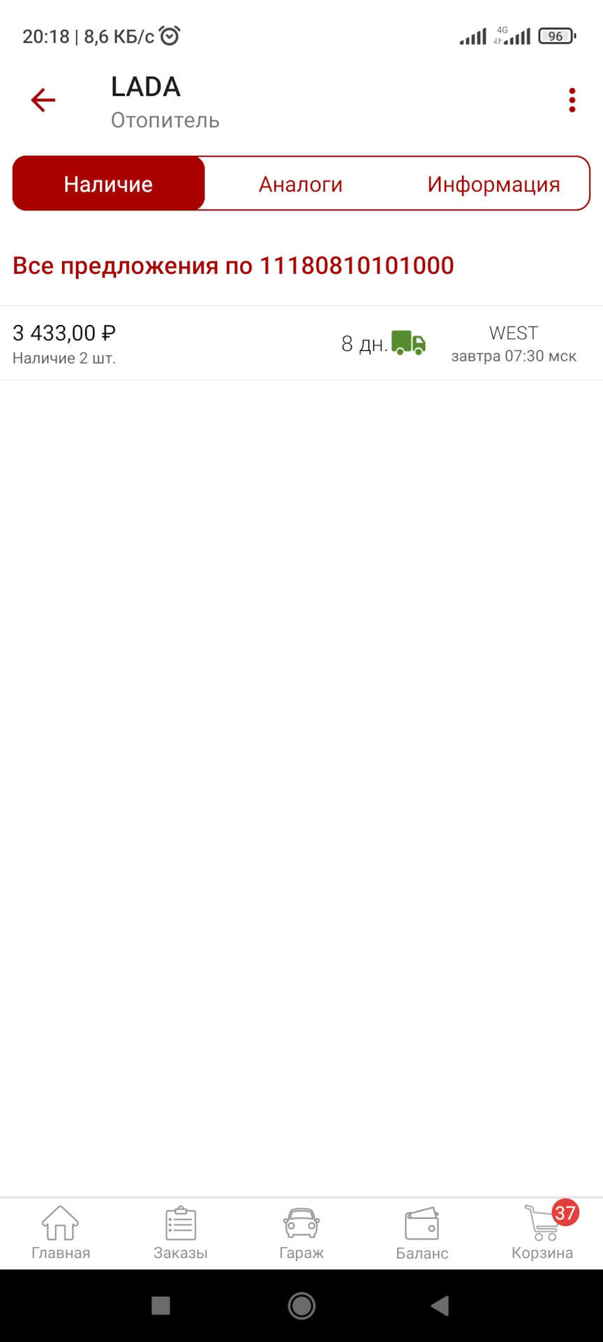

Я нашёл новую заслонку, 470руб и ждать почти месяц. И вот в думках заказывать и летом вскрывать и успокоится и забыть.
Подскажи где нашел, а то в личку не могу тебе написать, у тебя телефон не подтверждён и поэтому по каким то наркоманским правилам нельзя писать тебе, типа вдруг ты иностранный агент, я куею!
Я бы взял, если уж разбирать всё там то сразу моторный щит проклеить виброй и шумкой.
Сам короб отопителя тоже можно проклеить для снижения шума и лучшей теплоизоляции его, стыки воздуховодов, проводку посмотреть, где то возможно контакты почистить, гофру может где одеть надо будет и так далее…

Нашел на работе у оптового поставщика, но так понял они с наценкой от сюда привезти хотят.))) www.maestro-tuning.ru/zas…otopitelya-1118-vis-sale/

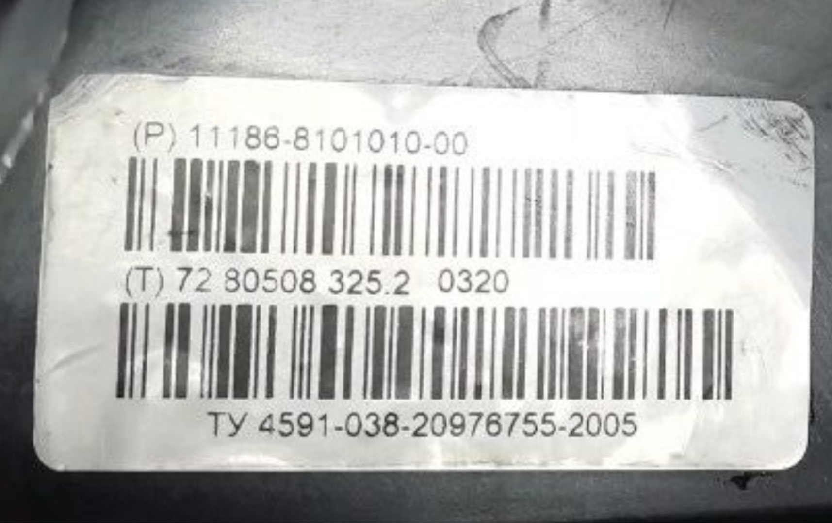

Оригинальный арт. 11188101538
Бились по Юлсану и по Автодоку, но в наличие нет.
Заказ себе посмотрю придет или нет.

Вообще слышал что на Калине 1 позже ставили металлическую заслонку обшит снаружи материалом таким же, не знаю правда или нет.Типа завод знал о проблеме и модернизировал узел позже.
Искал я эту тима модернизированную заслонку, все о ней слышали, но что то в глаза ни кто не видел, только со слов брата, свата, кума. Я четыре каталога перелопатил что бы найти в отдельности эту заслонку и её артикул. В каталога на интернет площадках есть отопитель в сборе, и есть все сопла с верхней заслонкой, а эта не бьется.
Я тут всю голову "сломал" вспоминая где видел заслонку из похожего "овна", но на металлическом каркасе. И там этот материал от старости просто отваливался от металла.
Думается что гнёт её из за температуры летом и как раз нагрузка от привода на левую сторону. Знать бы сколько калинвагены ещё будут просторы нашей (да и не только нашей) не объятной, можно было бы замутить производство альтернативы этой заслонки !))))

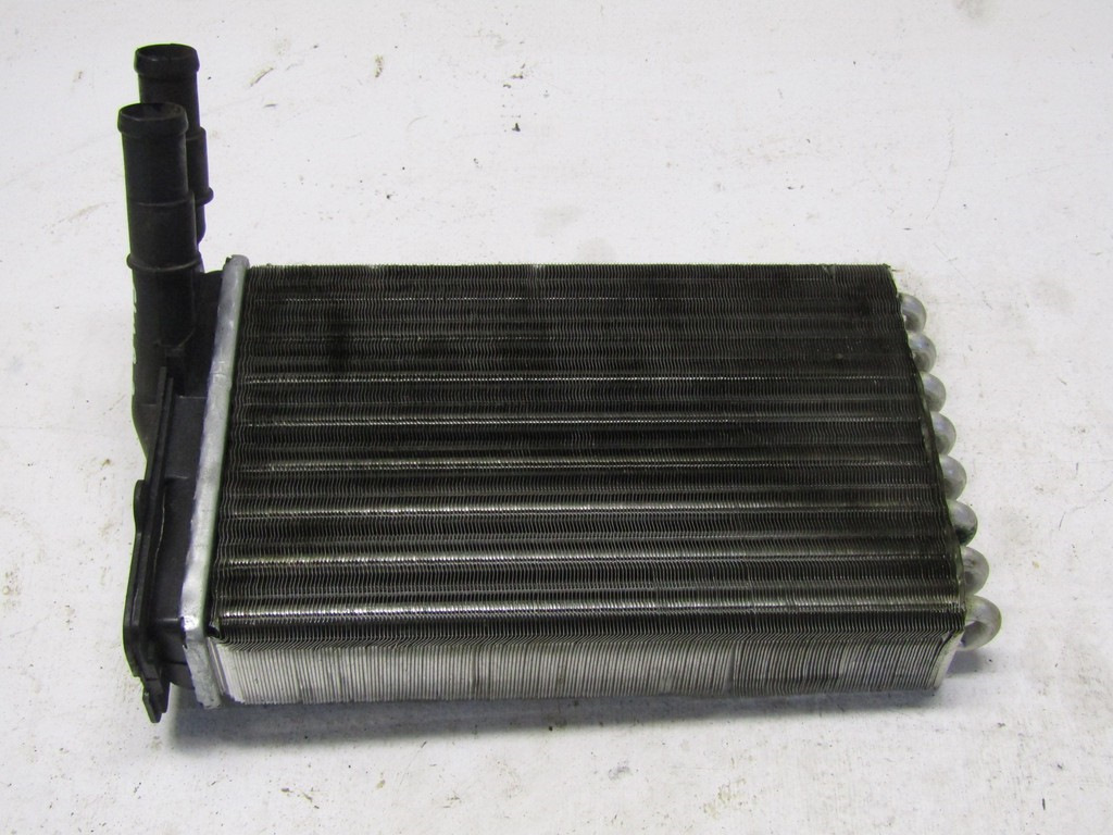

На 10ке стоит такой же радиатор печки как у нас только ещё доп отвод есть для развоздушивания

Радик печки, если не брать в расчет расположение патрубков, тоже чем то похож ?
Я тебе уже написал выше)
Увидев радиатор это 2110-2111-2112 без сомнений

Нашел по артикулу 11180810101000 от 3700 до 5410 р. на одном из складов аж 17 шт есть.
Нашел что отопители делали АО «Мотор-Супер», он входит или входил в группу "ОАТ" куда дааз, сааз и прочие входят.
Так же нашел что и в Сызране тоже делали корпуса отопителей.
АвтоПитер по 11180810101001 такое фото
autodemic.ru/product/otopitel-lada-kalina-v-sbore
Тут вообще менее 2000р ценник

Нашел ещё отопитель с таким номером 11180810101001
Есть в инете одна фотка и вот не понятно что там за заслонка.
Но судя по окончанию 01 она типа как обовленная.
Ценник у него уже от 5 т.р. и производитель кинельагропласт.

Спасибо за артикул.
У меня этот корпус бьется 1шт и за 2580р.

Я так и не понял там каркас пенополиуретан а внутри металл нового образца
А в старой снаружи пенополиуретан, а внутри пластик?
Ты вообще видел вживую эту заслонку металл нового образца?!)))
Калиновскую не видел.
Видел заслонку 2110 и Фольцавские такие видел, да и на Джипе заслонки такимже материалом покрыты.
У Фольцавской металл в основании, у Джиповской пластик. Что у наших хз, но мне кажется пластик дешманский иначе бы ее не "вело".
На иномарках мотор редуктор может стоять с двух сторон если заслонка большая массивная и тяжёлая.
Либо во второй части стоит подшипник, если заслонка не особо огромная)
То есть один мотор редуктор заслонки, а с другой части подшипник или втулка скольжения или ещё че нитбудь хитрое)))
Вот и весь секрет)))
Заслонку изгибает от момента мотор редуктора, а не от температуры, у меня где к радиатору горячая часть заслонки всё отлично прилегает, уверен что он кривая искккно в верхней части где забор воздуха идёт, который всегда холодный (летом +60…70 максимум из под капота забор если стоять на месте с включеным кондиционером)
Более того даже на машинах без кондиционера ее изгибает постояно и именно в верхней части!
И поэтому зимой забор холодного воздуха не попадает весь в радиатор а частично идёт в воздуховоды сразу с улицы, вот и провалы по температуре слева/справа)))
Так у всех заслонка и кривая с левой верхней стороны, привод с её слева, моменты высоких температур тоже слева так как вход и выход в радик с лева, поток холодного воздуха от вентилятора входит в короб отопителя с правой стороны и основная его часть лупит в левую стенку. Сделай они заслонку как на старом фольце металлический каркас покрытый этой не понятной фигнёй он бы ходил пока это покрытие не начало разрушаться от старости, а так как у нас она сделан из какого то г… ее и ведёт от температуры и усилия на одну сторону. И не зря же кого то "осенило" заменить её на металлическую пусть и к концу выпуска авто (а там кто знает хотели они снимать машину с производства или нет)))). Моё мнение такое.
Вот что мне отправили)
Написали что покупали пол года назад в сборе
Сняли радиатор печки заводской и мотор редуктор заслонки
Остальное было не нужно
В основном вот так бьётся:
11186810101000 Lada отопитель в сборе
Лада Калина 11186 (лада-имидж)
Х.з нового образца или старого)
Как представлю эту панель снимать как аж хреново становится)))
Хотя может там не всё так плохо уж)))
11186810101000 получается это нового образца уже.
Интересно что там за заслонка будет.
Я снимал-ставил панель в 11 году вроде, в 10 утра начал в 13 уже за новым радиком печки поехал в 15 начал ставить и 20 уже по ГСК катался.))))
Да ты просто ракета :-)
Я думаю если шумку моторного щита попутно делать и проводку в маделин всю нормально уложить то подольше будет)))
Но посмотрим…Планирую этим всем в отпуске в мае заниматься, когда более менее тепло в Сибири будет и можно будет в своём гараже это делать (печки нет)
Ну с шумкой и мелочами два дня потратишь, главное что не в холоде и не в темноте.)))
Глаза боятся руки делают.

Все верно у меня калина конец 12 года, заслонка металлическая
Мех дроселя нет, электронная педаль газа?
Как определил?
Фото есть или артикул?
Спасибо заранее!
Педаль газа электронная, даже коробка грантовская. А вот фото к сожалению не сделал когда менял радиатор печки
Я понял, у тебя короб отопителя от гранты
Дальше можешь не писать
Под испаритель кондиционера Panasonik он не подходит
Там проще заслонку заказать за 500р снять всю панель и поменять чем перейти на гранто систему
Слишком докуя геммороя, подходит для машин без кондиционера, там в разы меньше проблем.
У меня стандартный короб от калины. Радиатор печки 1118
ruslan57rus
Вот не хороший ты человек, почему не сфоткал эту заслонку ?!))))
Ты её с низу видел или с торца ?
И сбоку и руками трогал когда там вытирал капли антифриза. Да как то не до фотографий было на холоде менял радиатор
Плохо, очень плохо ! Нам нужен артикул этой заслонки !)))
Эта заслонка походу ещё диковинней чем там пластиковая что на наших более старых авто.
ruslan57rus
Сколько ни гуглил фото не нашел этой заслонки, в магазинах не то что металлической нету, обычную даже не найти нигде, ни под заказ, ни в наличии, ни в интернет магазинах ничего нету!
DimoN55RegioN
Это заслонка и у меня кривая, одна сторона не прилегает плотно. Заметил когда ставили кондер, панель была снята, я как раз осматривал печку, заслонку, тросики. В итоге про нее совсем забыл.
А сам устанавливал кондиционер, сколько времени ушло снять панель?
Тяжело обратно ставить?
Я просто хочу понимать когда этим заниматься, пока водиться вариант только в отпуске в мае…Либо летом на выходных, главное успеть за субботу/воскресенье
С заслонками вообще беда, по моему новая тоже слегка кривая.
Но я примерно понял где что надо в коробе и как проклеить чтобы даже кривая заслонка не давала подсоса холодного воздуха…
На Грантах, Калинах-2, Грантах FL такой прлбклмы нет кстати, там отопитель совсем другой и щасонка маленькая на металлической основе (каркас)
АвтоВАЗ конечно те ещё конструкторы -)
Пришлось на Авито короб покупать в сборе и везти сюда за 2000км с заслонками, ибо отдельно их не купить нигде!
И это я ещё в городе Омске живу, город миллионик)))
С братом вдвоем установили за 2 дня, начиная в обед и до вечера.
Чувствую в одного там изрядно попотеть придётся)
Одной пары рук хватит, для этой процедуры. Просто времени уйдет поболее)
