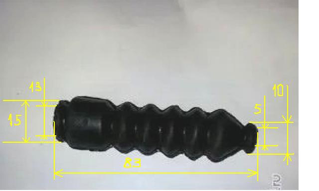

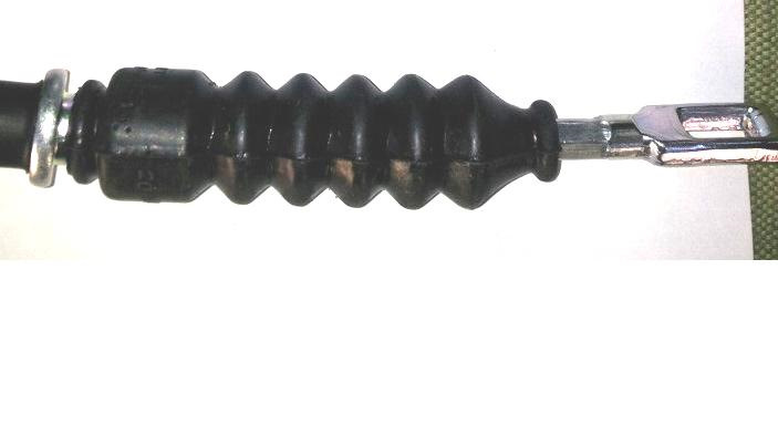

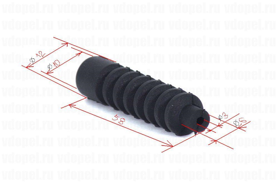

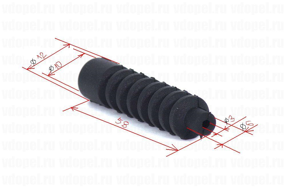

3.1.2 Покупаются новые пыльники и одеваем их с обеих сторон тросов. Предварительно закладываем внутрь пыльникав разумном количестве самую низкотемпературную отечественную смазку — ЦИАТИМ-203 (химически стойкая, водостойкая и работоспособна при температуре -50…-100 °С) или Равенол Артик -синтетическая смазка для нагруженных узлов, не теряет свои свойства при температурах меньше -60 градусов. Только не Графитную, т.к. она работоспособна при температуре минус 20°С … +70 °С и допускается к применению при температуре ниже -20 °С в рессорах и аналогичных устройствах.
2.1.2. Какие доступные пыльники нам подходят?
А) Пыльник от general motors арт. 90236045 — одеваем только со стороны круглой бобышки, предварительно удалив штатный конусный колпачок – встает как родной (фото 2).
Перед установкой на трос нужно скруглить переднюю кромку цилиндрической бобышки и смазать ее, чтобы пыльник легче прошел, можно помогать съемником для снятия стопоных колец (типа узкогубцев только концы проточенные). Данный пыльник тянется хорошо, но всему есть предел.
С противоположной стороны штатного троса ручника данный пыльник встанет только в случае удаления пружины на центральной жиле троса, но это подходит только в случае замены штатных задних супортов на супорта от Соляриса.
Пыльники со стороны уха крепления на рычаг механизма развода колодок одеваются только отечественные и только после установки троса на штатное место.
2.1.3 Отечественные пыльники при всей доступности в цене без тросов можно заказать только с доставкой-минимум +440 рублей по почте или в фирменных магазинах ВАЗ-ГАЗ-УАЗ. На авторынке в Казани найти нужные пыльники невозможно.

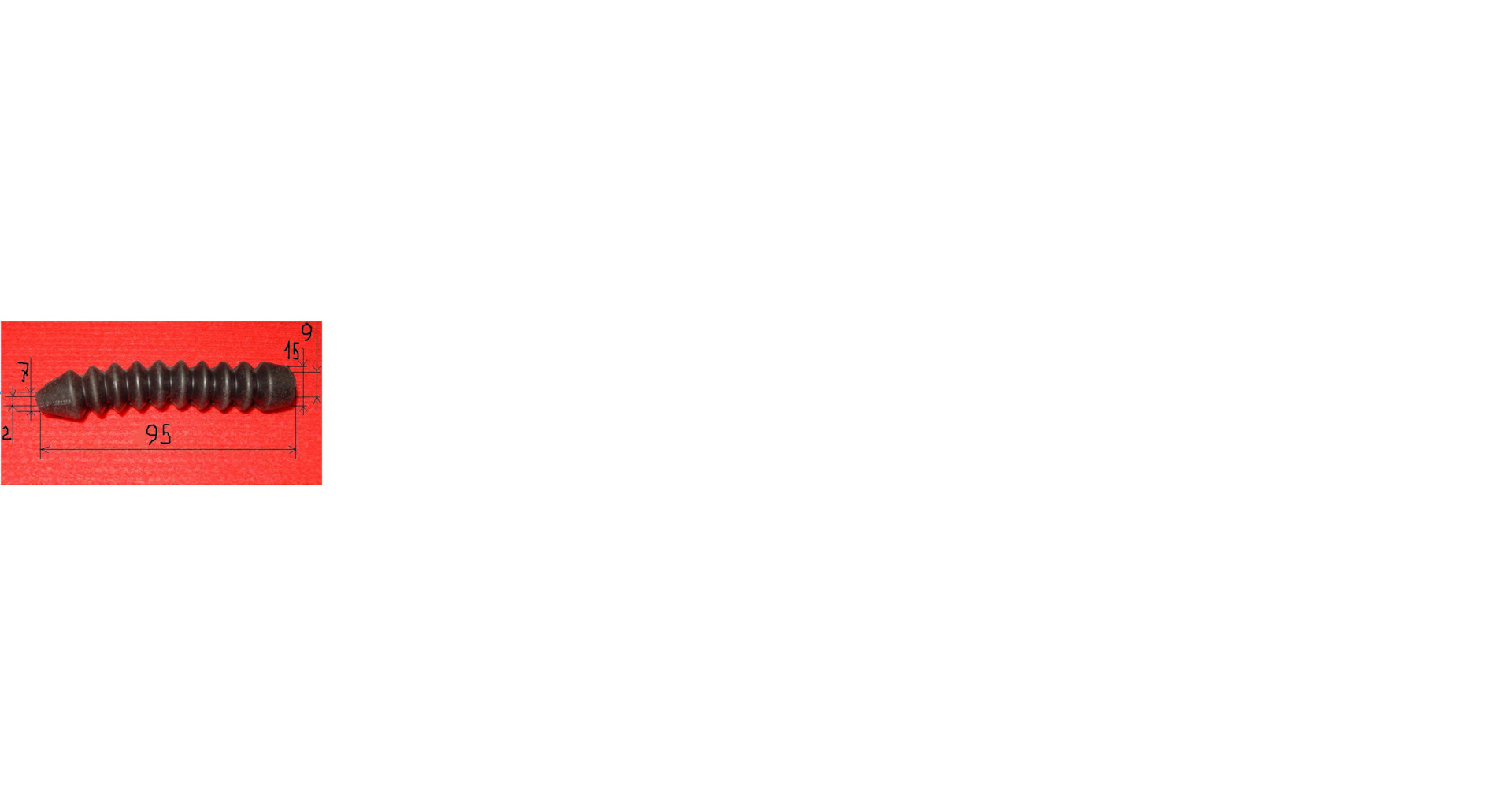

Нам подходят:
а) На первом месте — пыльник гофрирован-ный троса ВАЗ-2108…2112 (кат. № 2190-1602210-00. На казанском авторынке нашел всего 6 шт. в одном ларьке, 4 шт. – забрал по 50 рублей, а тросик от ВАЗ-2109 стоит более 200 рублей и завались (фото 3).
Б) пыльник гофрированный троса от автомобилей ГАЗ и УАЗ (ЯЗРТИ арт. 20-3508095-03). На казанском авторынке нашел всего один – последний за 100 рублей. Диаметр проходной узкой части больше диаметра троса, значит надо будет натянуть на крепежную втулку уха! Похожий фиатовский на экзисте от 1500 рублей (Фото 4).

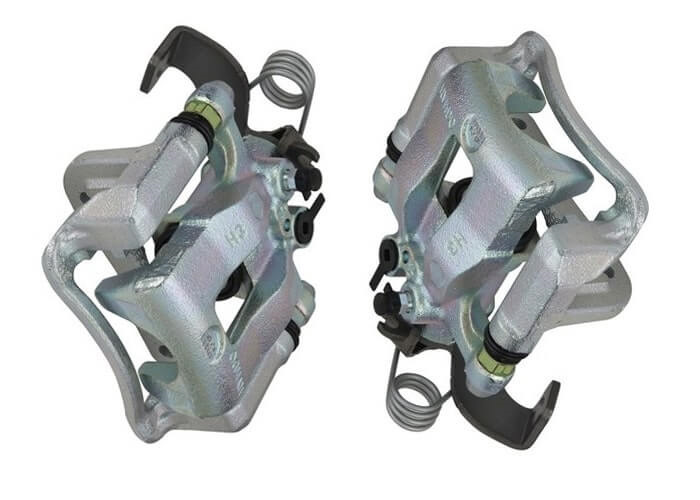

4. Замена родных суппортов тормозных задних на подходящие аналоги со встроенным стояночным тормозом задних дисковых тормозов от Hyundai/Kia
4.1 Покупаются новые супорта от Hyundai/Kia.(фото 6)
Суппорта б/у для нашей цели не подходят, т.к. стоимость восстановления часто сопоставима со стоимостью нового суппорта, а вероятность отказа в пути высока. Но такой вариант тоже имеет право на жизнь — у кого сколько денег…
Материал про устройство и особенности эксплуатации супортов Соляриса изложены: 1. в обзоре на artikul-cars.ru/hyundai/s…suspension/zadniy-support и 2. в части устройства и ремонта суппортов в обзоре carpedia.club/Osobennosti…sistemy-Hyundai-Solaris#!
4.1.1 Каталог автозапчастей HYUNDAI > SOLARIS > REURPSBR11 [SB] SOLARIS 11 (RUSSIA PLANT-EUR) (2011-2014) > Группа запчастей > ТОРМОЗНОЙ МЕХАНИЗМ ЗАДНЕГО КОЛЕСА (ШАССИ) > 01/02:
Hyundai/Kia 58300-1R300 Суппорт тормозной задний левый по цене 4619 руб… 16182 руб.
Аналог — Mando EX583001R300 Суппорт тормозной, задний левый 6 643 руб. …9569 руб.
4.1.2 Hyundai/Kia 58400-1R300 Суппорт тормозной задний правый 4 619 руб…18391 руб.
Аналог — Mando EX584001R300 Суппорт тормозной, задний правый 7129 руб… 9520 руб.
4.2 Дорабатываются новые суппорта

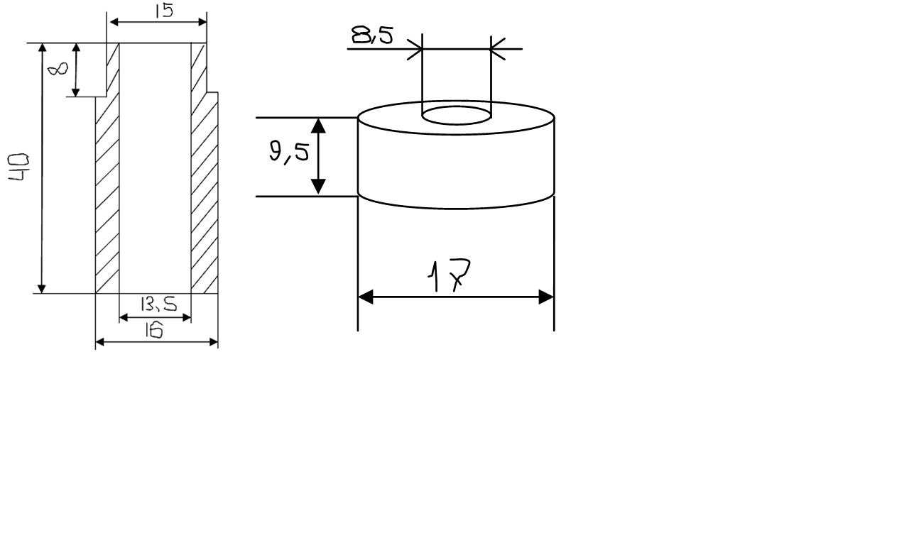

4.2.1 Вытачиваются втулки установки троса (для компенсации несоответствия длины штатного троса и положения поворотного рычага нового суппорта) и ввариваются в штатный рычаг крепления троса стояночного тормоза (см. позиция 10 на фото 1). Втулки от отживших нижних сайлентблоков задних амортизаторов могут послужить донорами (заготовками). Размеры втулок приведены на фото 7.
Есть непроверенная пока идея длину проточки на втулке сделать не 8мм, а 15-20мм, с сохранением беспроточной части длиной 32мм (тогда общая длина втулки возрастет с 40мм до 47-52мм). Втулку придется полностью вытачивать заново, зато при таком вылете проточной части за отверстие в скобе на нее можно закрепить пыльник на герметик и не бояться грязи на тросе! 😝
4.2.2 Покупаются новые болты крепления рулевой для ГАЗ М8х1х35мм — 4шт. по 15 рублей за штуку (я купил в крепеже на авторынке).
Для компенсации разницы расстояния между плоскостью ушей с отверстиями крепления и плоскостью упора колодки тормозной на крепежные уши установить втулки с внутренним диаметром 8,5 мм, наружный диаметр
17 мм и длиной 9,5 мм (см. фото 7, 8), но можно в качестве проставок под болты проложить гайки М10.

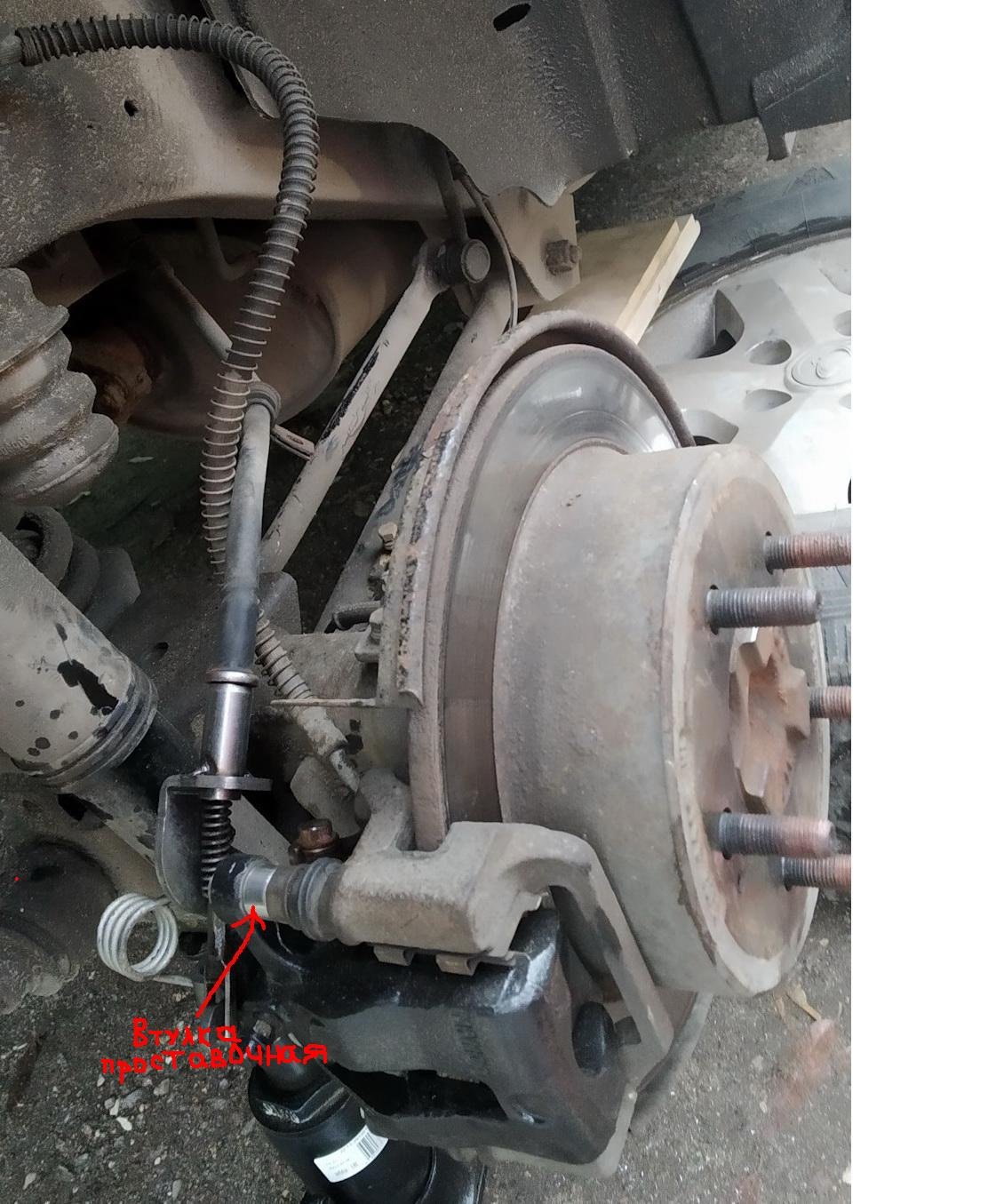

4.2.3 Из-под тормозного диска демонтируются старые родные колодки барабанного тормоза ручника с механизмом развода колодок, а опустевшее овальное отверстие в последний раз закрывается родными не прорезанными пыльниками (Ssang Yong 42099-050A05.0 — Пыльник тормозного механизма ручника задний) или любым другим способом (кроме сварки-вдруг вернуться к истокам придется).
4.2.4 Когда обкатка и подстройка (подтяжка, прокладка регулировочных шайб) закончены окончательный вид новых дисковых стояночных тормозов выглядит как на фото 8.

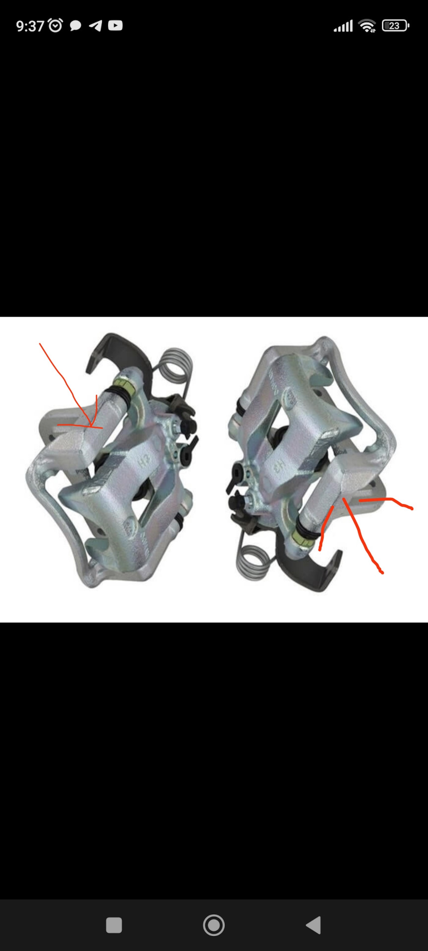

4.2.5 При установке соляровских суппортов, как правило левый ставят на правую сторону, ну и соответственно правый на левую. То есть вроде бы ничего не меняется, но есть одно Но! Штуцера для прокачки автоматически становятся ниже входа тормозных шлангов и соответственно нормально прокачать не представляется возможным. То есть для правильной прокачки, надо откручивать нижнюю направляющую, приподымать суппорт вверх, фиксировать поршень в сжатом состоянии и затем прокачивать.
Данную инфу нашел на сайте Кайрон-клана от Vitali4 из Ставрополя — ценная информация при прокачке тормозов!

День добрый ! Подскажите а скоба от Соляриса подходит на кайрона, если суппорт менять в сборе?!
В моей записи SsangYong Kyron М230 — Серебряная пуля — Ох, уж этот ручной не тормоз (часть 1- суппорт от Соляриса ) есть фото 8, на котором четко видно, что родная скоба остается
Давайте не будем вспоминать ни бернули, ни бойля ни паскаля, ни мариота и просто определимся с тем, что сила сжатия тормозных колодок прямо пропорщиона площади цилиндров суппортов, и соответственно эффективность торможения, при прочих равних условия, будет высше с суппортам имеющими большую площадь. Я эту разницу почувствовал, эксплуатируя и те и другие суппорта.
Я уважаю Ваш выбор пусть даже по субъективному восприятию, но не надо навязывать его в качестве непреложной истины. Я всю жизнь работаю на испытаниях новой военной техники и верю только сертифицированным и поверенным средствам измерений. В нашем случае я отдаю предпочтение данным от mr-Autolife (см. его отчет "ВМ! Съездил на стенд, проверил тормоза!") — с измерительным стендом не поспоришь!
Ответе, плиз, вы согласны с тем, что сила сжатия тормозных колодок, зависит от площади цилиндров суппортов, и в частности, чем площадь больше, тем сила сжатия больше? Коллега (188 вп мо рф).
Такой подход к анализу используется при эскизном проектировании, и проверяется истина на испытаниях макетов.
Когда же исходные данные на выходе тормозной системы в сечении входного отверстия в тормозном цилиндре постоянны — вариации с диаметром цилиндра подчиняются закону Паскаля: больший диаметр-меньшее давление, и наоборот — любой сантехник после ПТУ это знает. Поэтому в саду от магистральной трубы большого сечения отводы делаются малого сечения, чтобы всем хватало напора воды для полива
Давление создаваемое ГТЦ одинаковое, в обоих суппортах, а сила сжатия тормозных колодок больше там, где площадь поршня больше. Да или нет?

Я не обиделся, а указал на косяк на Вашем фото эскиза втулки не указан длинновой размер втулки. Я с этим сталкивался, когда люди ставили соловский суппорт, трос просто не натягивался, и звонили мне и говорили, что ручник не держит! А дело было именно в этом — длина втулки не указана!

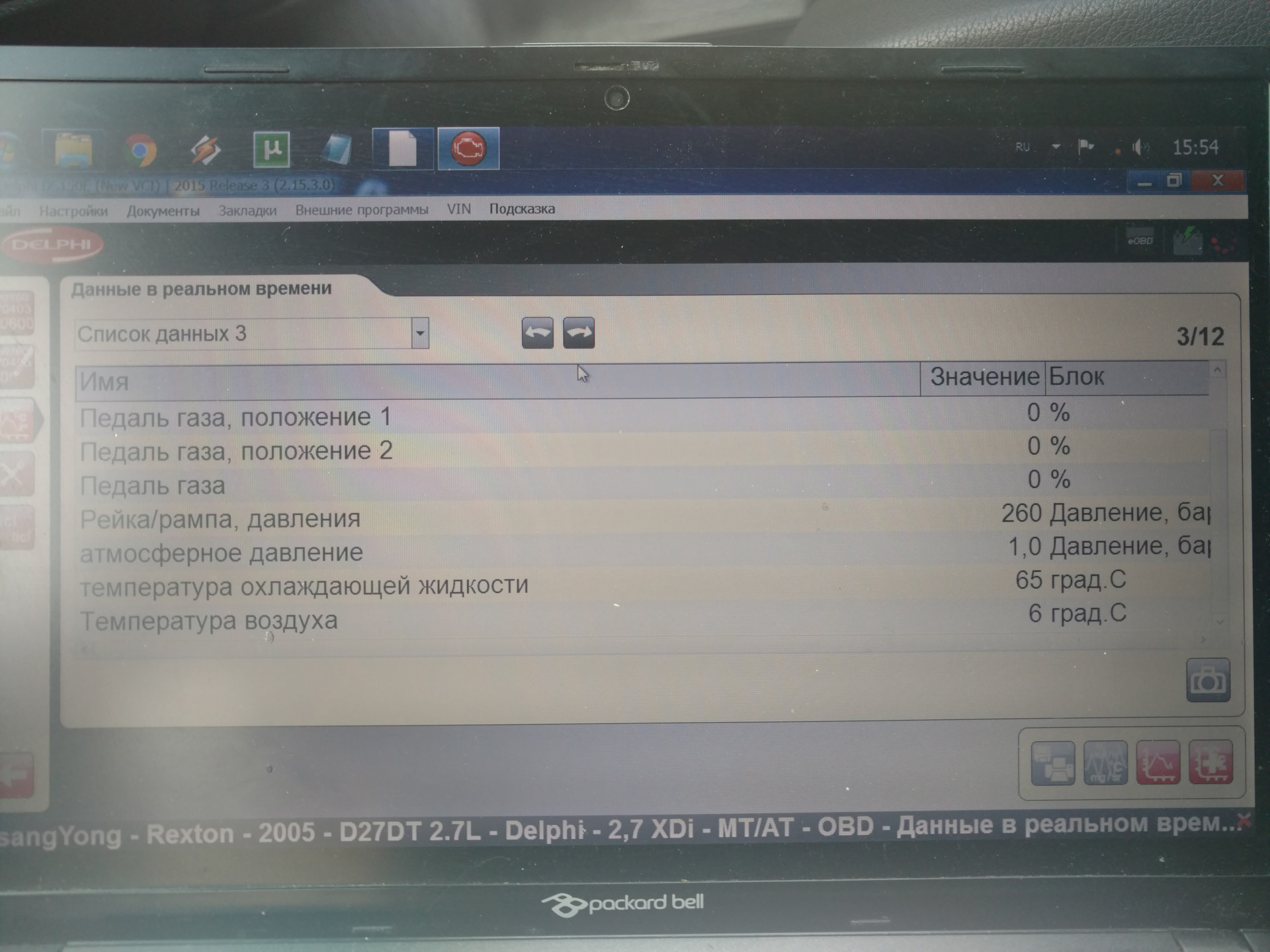

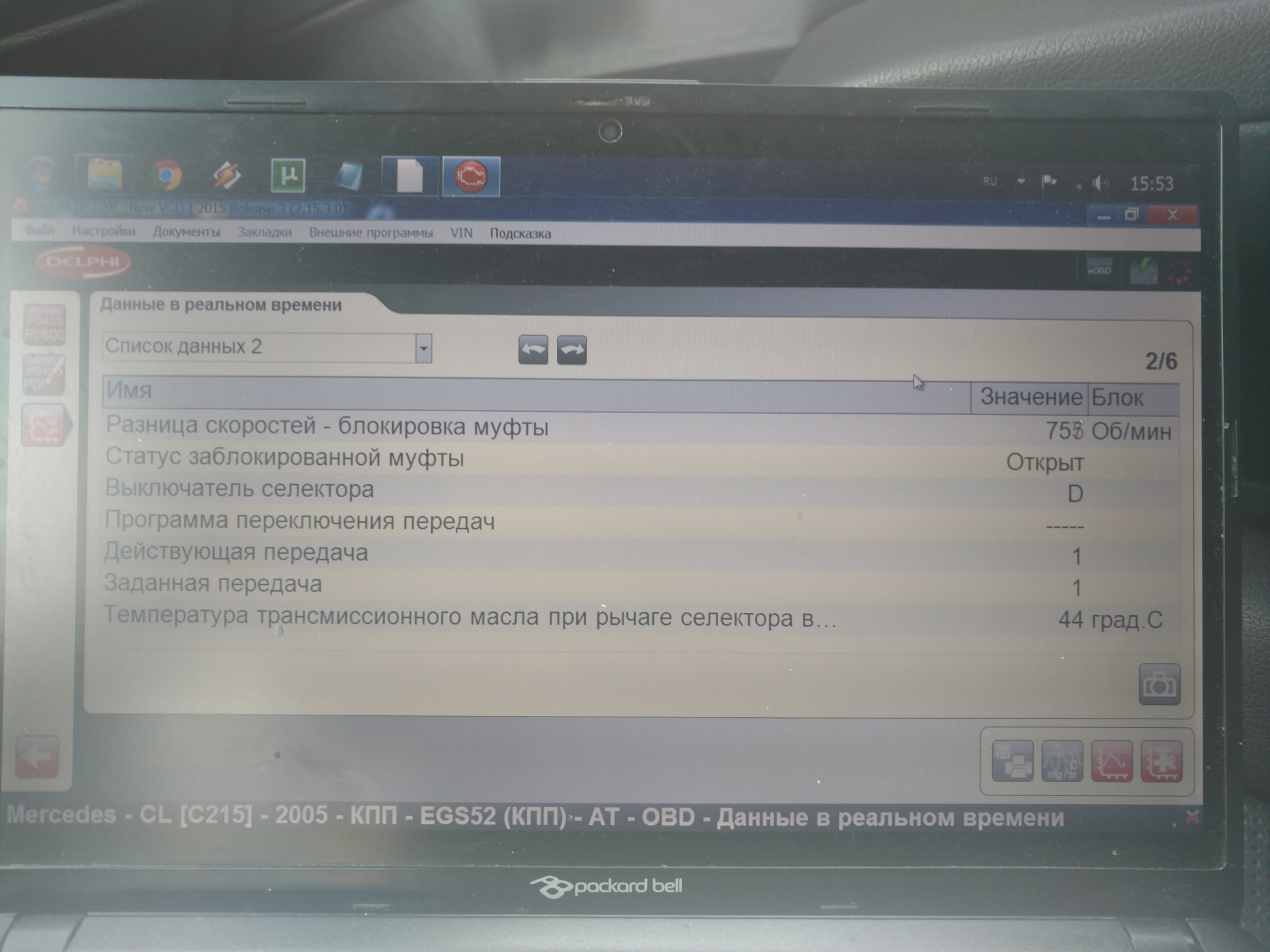

Снял года три назад оба тросика ручника и выкинул, необходимости в нём у меня никогда не было, использую режим Р на акпп
Так же делал, но есть одно НО. АКПП очень желательно зимой прогреть, что б первые переключения не дергали, и очень хотелось что б этот прогрев был пока я очищаю машину от снега, параллельно с прогревом ДВС. Вот поэтому мне и потребовался ручник от Соляриса. Теперь все шикарно, АКПП и ДВС греются, а я занимаюсь отскребанием машины)
В режиме Р, постоянно прогреваю
Это не имеет смысла, в режиме P акпп не греется, ей просто неоткуда взять тепло. Акпп греется только на D и R или на ходу само сабой
Вы сейчас утверждаете о том, что, в режиме паркинга насос в коробасе масло не гоняет?
Нет, я говорю что нагрузки нет и тепло не выделяется
А при чем тут нагрузка, Вы не представляете сколько тепла выделяет насос, качающий масло в любом из режимов селектора независимо
Ничего он не выделяет
REgion901
Вот Вы и ответили сами себе, даже если его графики правдивы, что сомнительно, этого подогрева на паркинге вполне достаточно для гидроблока, а так как делаете Вы, просто дрочите свой двигатель
О чем тут говорить? Подключите комп и посмотрите на температуру, даже на D это не очень быстро происходит. Двигатель работает с доп нагрузкой небольшой, нмчего ему не будет
Ваше право, это все глупость такие прогревы, мы ж не стартуем с места сразу под сотню и несемся на холодной коробке, или это только в нашем «суровом» российском климате так нужно обязательно прогревать коробку

Еслибы посмотрел температуру на датчики, в разных режимах, и сопоставил с работой селектора, то скорее всего понял, что ты глубоко ошибаешся
Завтра спецом подключу комп на прогревающейся авто в режиме Р и посмотрю темпер акпп, посмотрим разницу с темпером мотора

Вообщем сегодня с утра на улице около -10, авто прогревалось минут 15 в режиме Р, по итогу 20 градусов разница между температурой мотора и акпп (на фото температура в режиме D), не так критично
