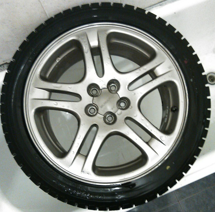

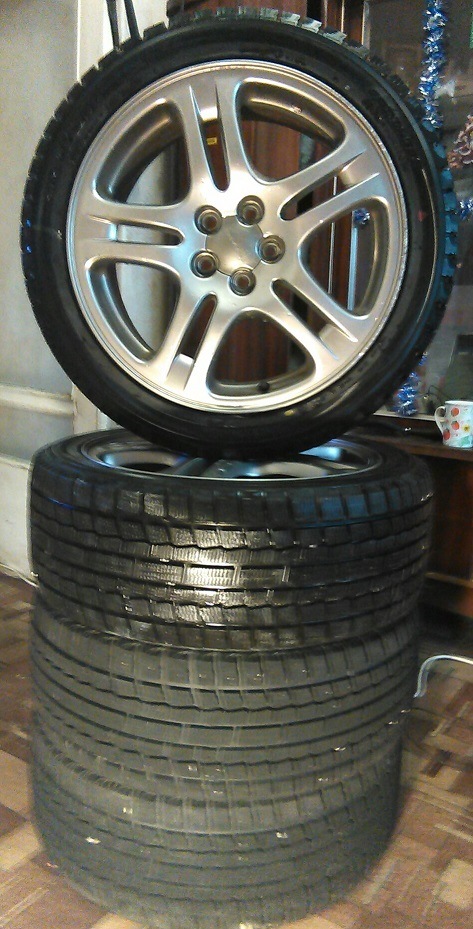

Когда получал диски в ТК сразу обратил внимание на подерганный внений вид.
Лак был матовый, на дисках куча мелких царапок.
Собственно оно и понятно. ХЗ когда их в япии сняли с машины, отправили в РФ Владик и потом еще почти месяц прошел пока я их забрал в Ростове

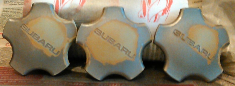

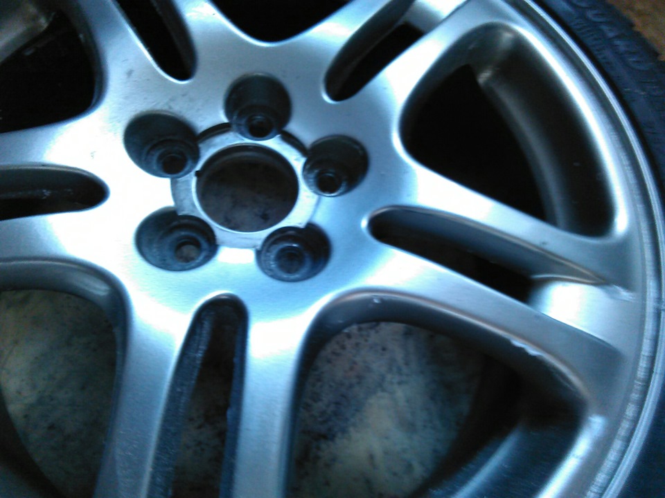

При смене на летние колеса установка Вулкан в Вирбаке отбила краску от колпачков центральных отверстий.

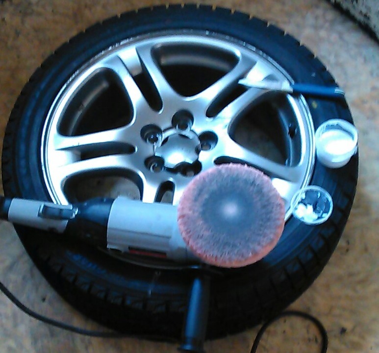

Дома уже колеса помыл, посмотрел — колпочки точно под перекраску. С дисками вопрос был в принципе не сложный — остановился как это не странно на полировке абразивом.
100гр давно известной полироли 3М номер 1. Жесткий абразив. Воск и мел.
Машинка интерскол. Рассказывал о гей ранее. И тут и в разделе Ауди.
Максимальные обороты 1000об.мин Сложные углы сожрут полировочный диск на больших оборотах на первом колесе.

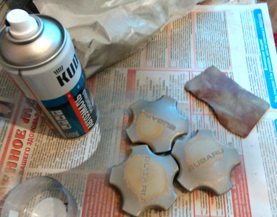

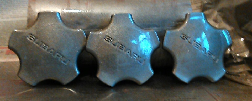

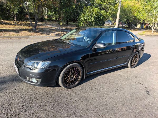

Красил колпачки по ускоренной программе. Подобрал на рынке баллончик, взял наждак 1000, лак акриловый. Коллективно подбирали цвет. Вроде золото, а на солнце серебро. Продаван смотрит и говорит — какое блин золото, чистое серебро! А я то знаю, в тени цвет один, а на дневном свету (пасмурно) другой! Солнце — серебро! В гараже — ЗОЛОТО!

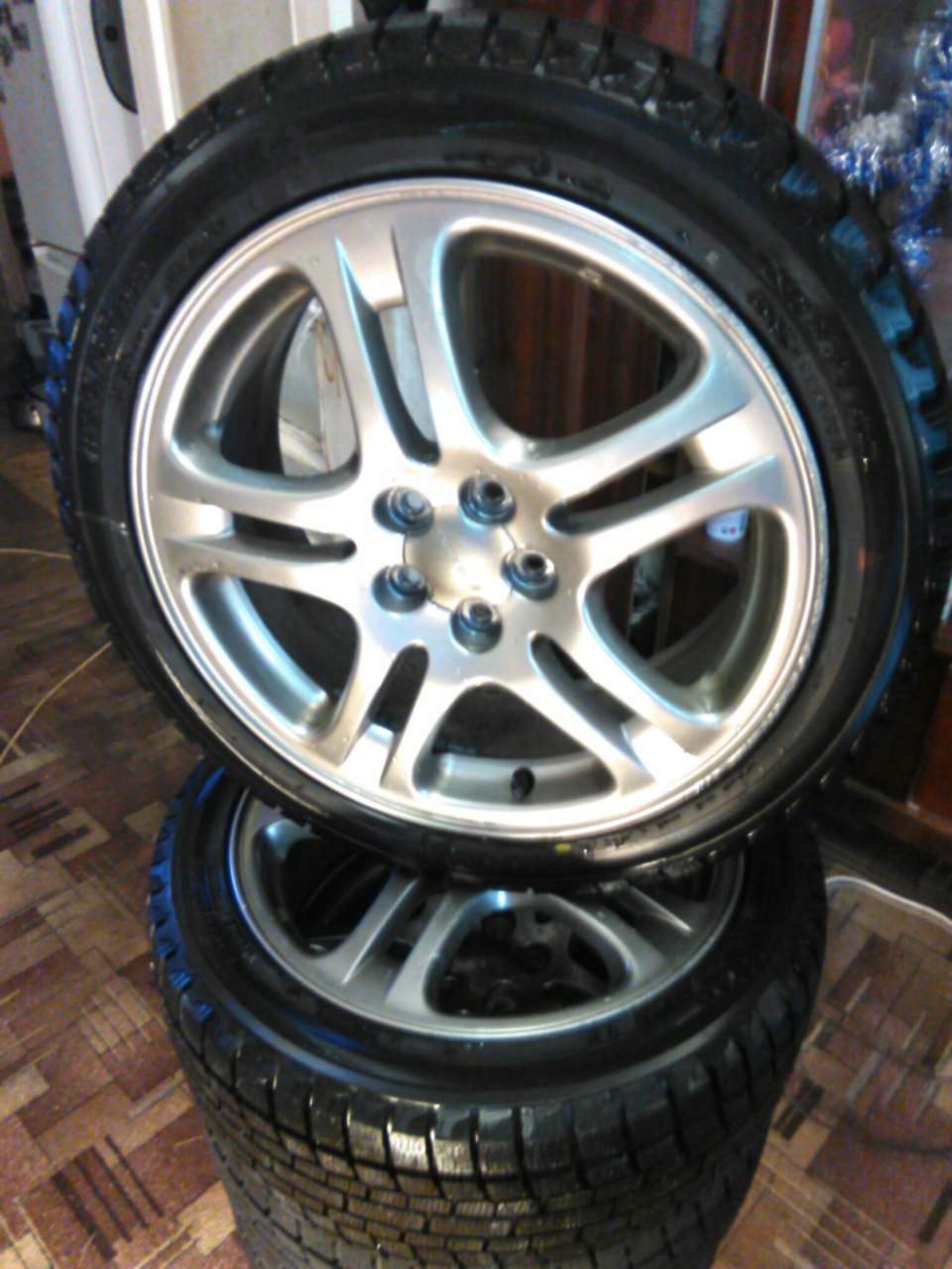

Да что тут говорить))) сами зацените!
