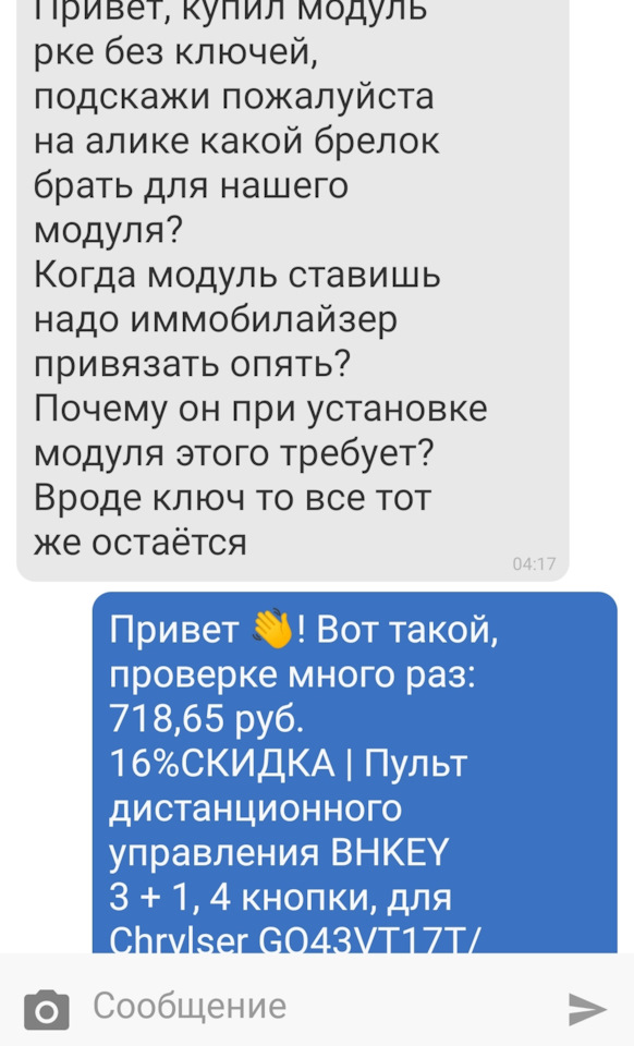

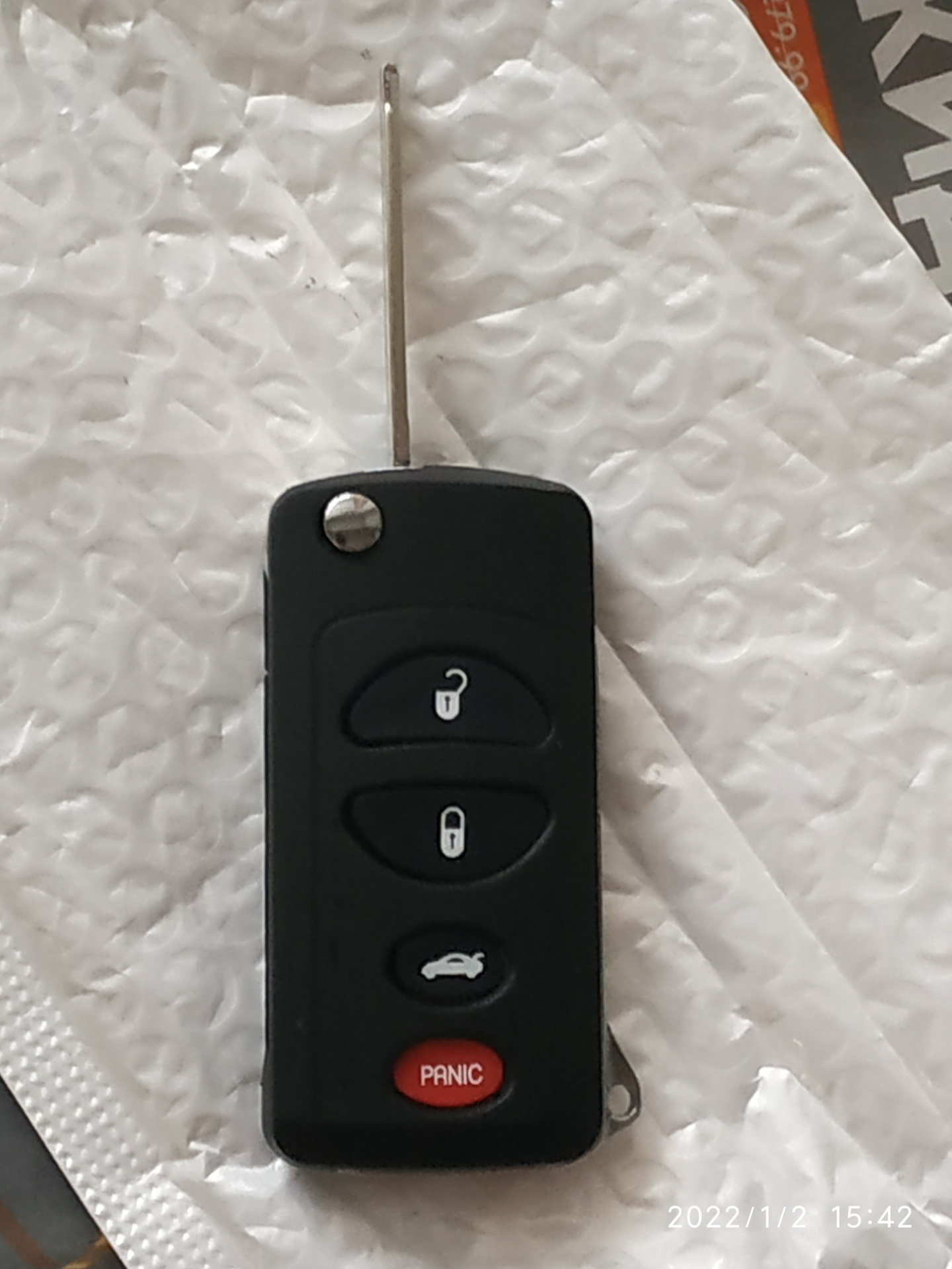

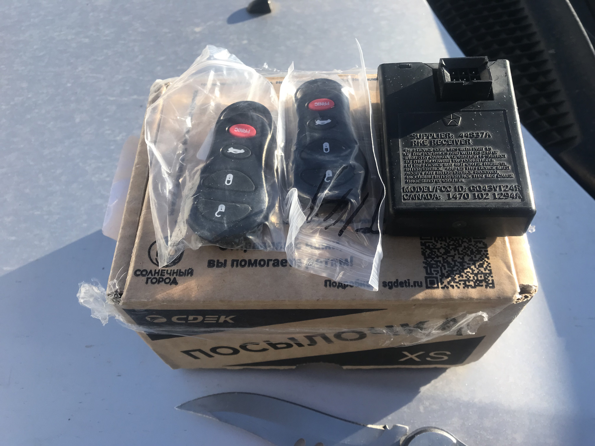

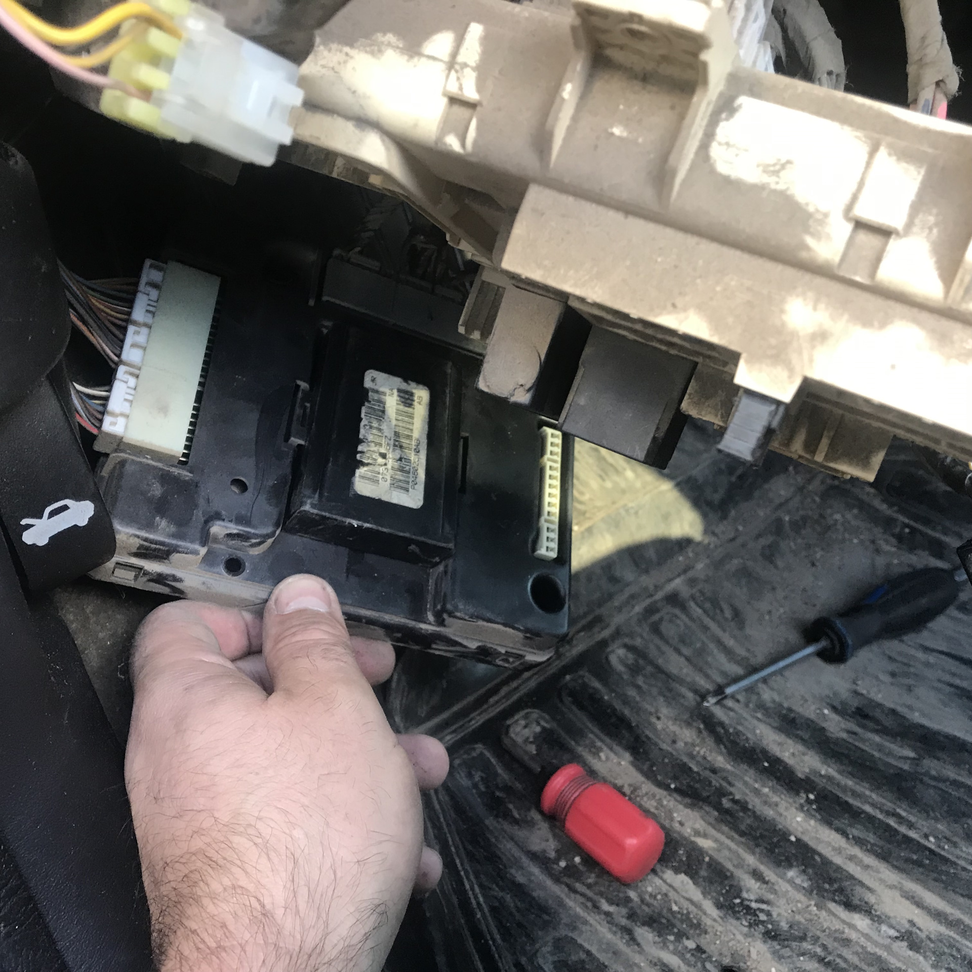

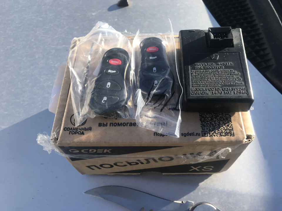

Пришла мне посылка от Андрея pirat-3331 с Кызыла, а в ней подарочек моему аллигатору Модуль RKE (заводской центральный замок) с двумя прописанными брелками
Неоднократно читал на Драйве как владельцы сайберов приобретали Модуль RKE, а потом трахали себе голову как прописать китайские брелки, что по итоговой цене выходило дороже предложения от Пирата. Решил брать готовый комплект. Списавшись с Андреем в личке и подождав некоторое время примерно 12 дней, так как от Кызыла до Каневской путь не близкий, я получил посылку и начитавшись в инете как и куда его совать ))) полез в дебри подторпедного пространства)))
Само продолжение процесса:

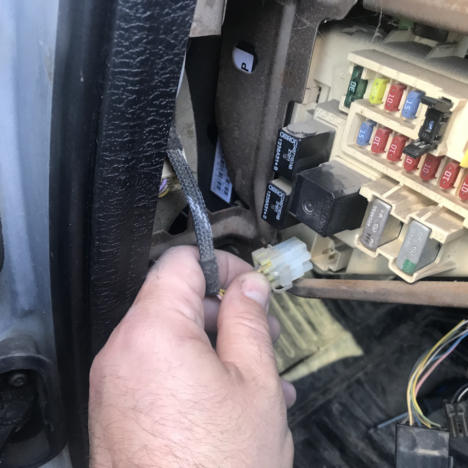

Отсоединил массу под капотом.

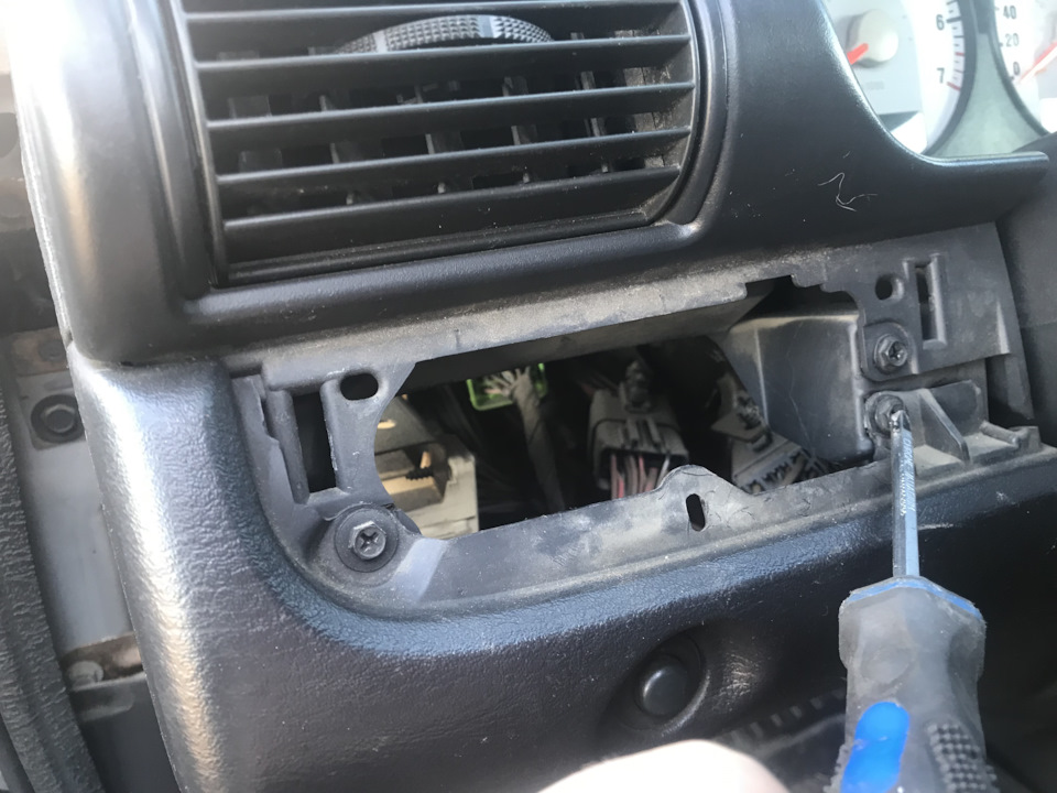

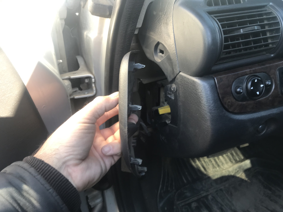

Поддев снизу рукой отсоединил декоративную накладку с регуляторами печки и кодера
Отсоединил боковую заглушку прикрывающую предохранители

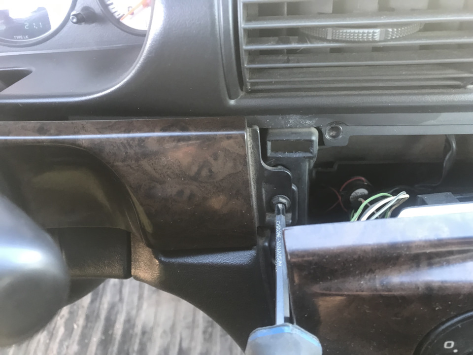

Демонтировал декоративные панельки на торпеде

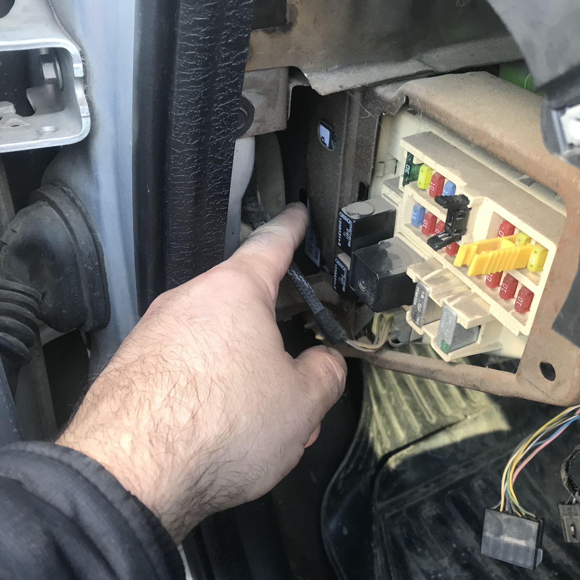

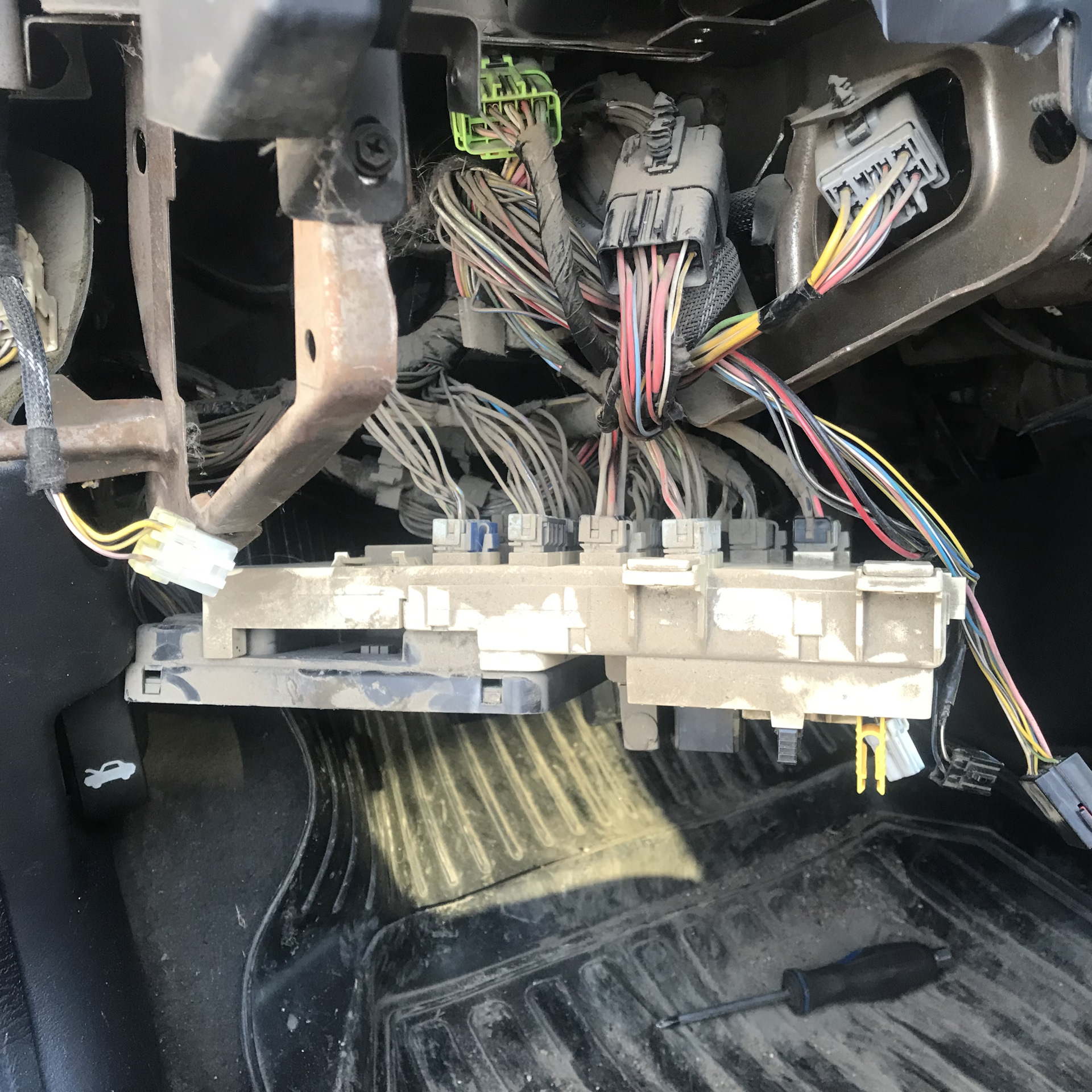

Отсоединил нижнюю часть торпеды для лучшего подхода к блоку предохранителей

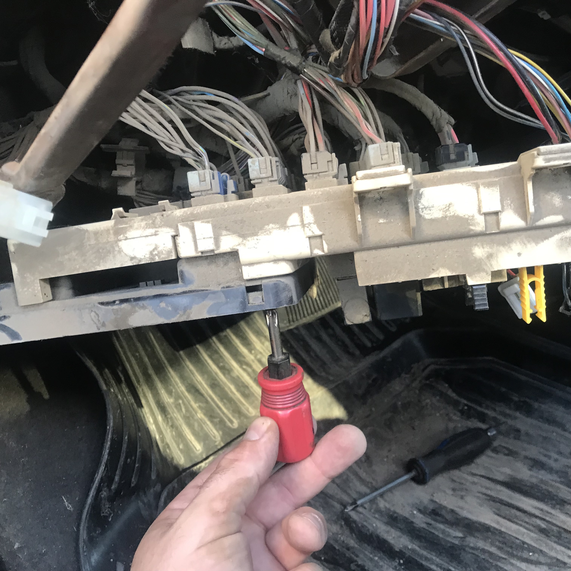

Отсоединил блок предохранителей

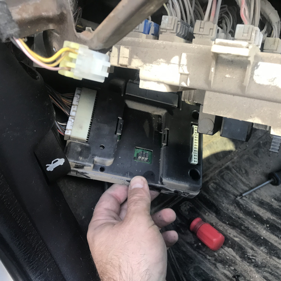

Выкрутив винты отсоединил блок комфорта и вставил в разъем блок РКЕ
Собрал все в обратном порядке и подсоединил массу.

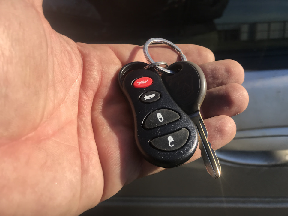

Класс! Теперь у моего автомобиля есть заводской центральный замок с функцией открывания багажника
У меня пока всё!

Добрый день сколько батареек используете одну 20 32 или две 2016 в этих брелках?
привет, одна батарейка, номер не знаю, у пирата надо спросить)

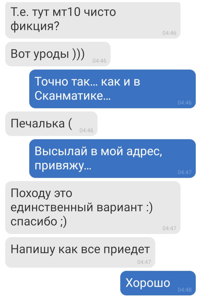

Все прибомбасы в Сайбере легко прописываются Сканматиом. Ключи, ИММО, адаптация АКПП. ЦЗ. Магнитола
Брелки не получится…по иммо дискутировать не буду… решение нашел…
Если есть варианты, в личку… пообщаемся😁
