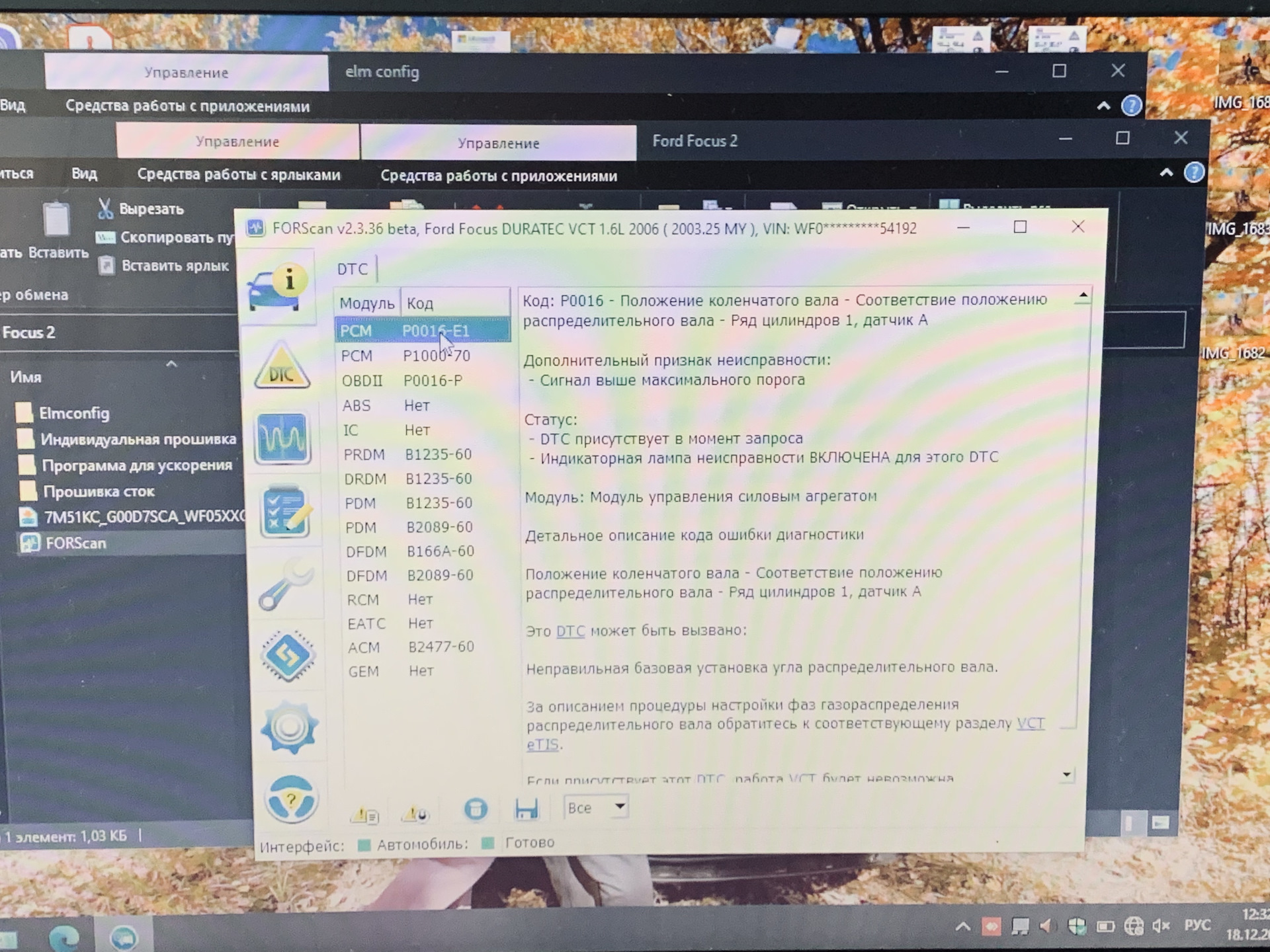

С момента покупки машины горел чек (ошибка была по катализаторам и та самая P0016). Катализаторы благополучно удалили. Прошил на бесплатный Ледокол. Ошибки все естественно пропали. Тяга не появилась тогда😐 с того же самого момента мне не понравилась работа двигателя, рывки и кивки сильные. Ехать плавно было категорически невозможно, особенно в пробках. Решил прошить нормальной купленной прошивкой. Прошил и опять вылезла ошибка Р0016.

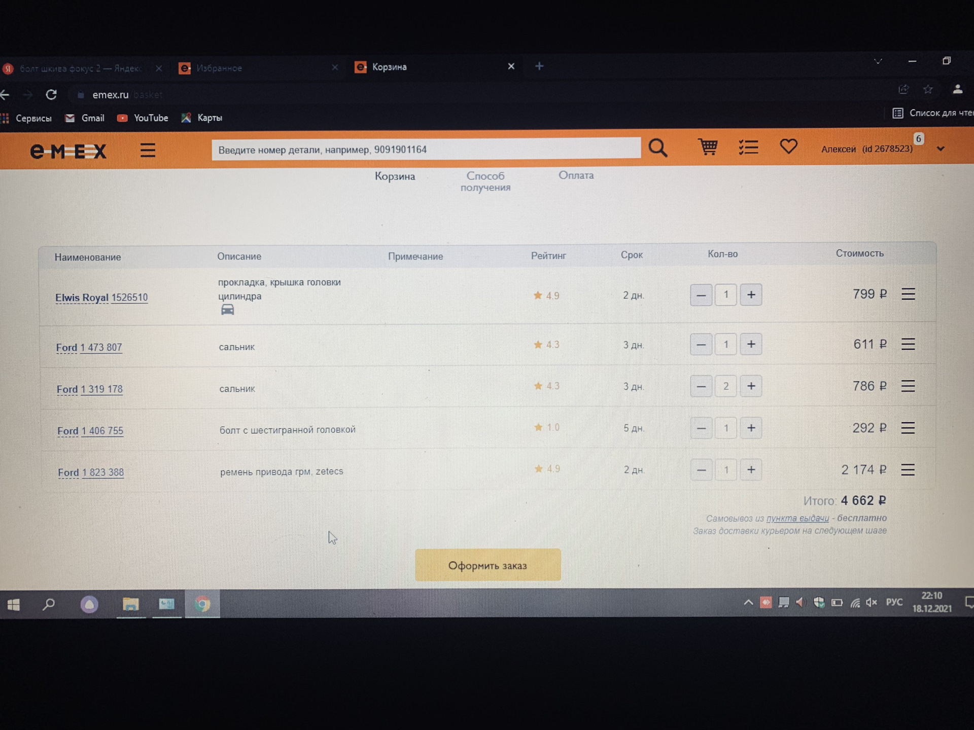

Оказалось, что на кривом Ледоколе она была урезанная. Решил все таки разобраться и устранить ее. Созвонился с мастером. Попросил его чтобы он мне проверил метки ГРМ. Договорились, записался. Потом с папой подумали, что туда все равно придется лезть разбирать и весной планировал провести замену ГРМ. Ну и решили сразу заказать все запчасти для замены:
Ford 1 823 388 — Ремень привода ГРМ
(2174 руб)

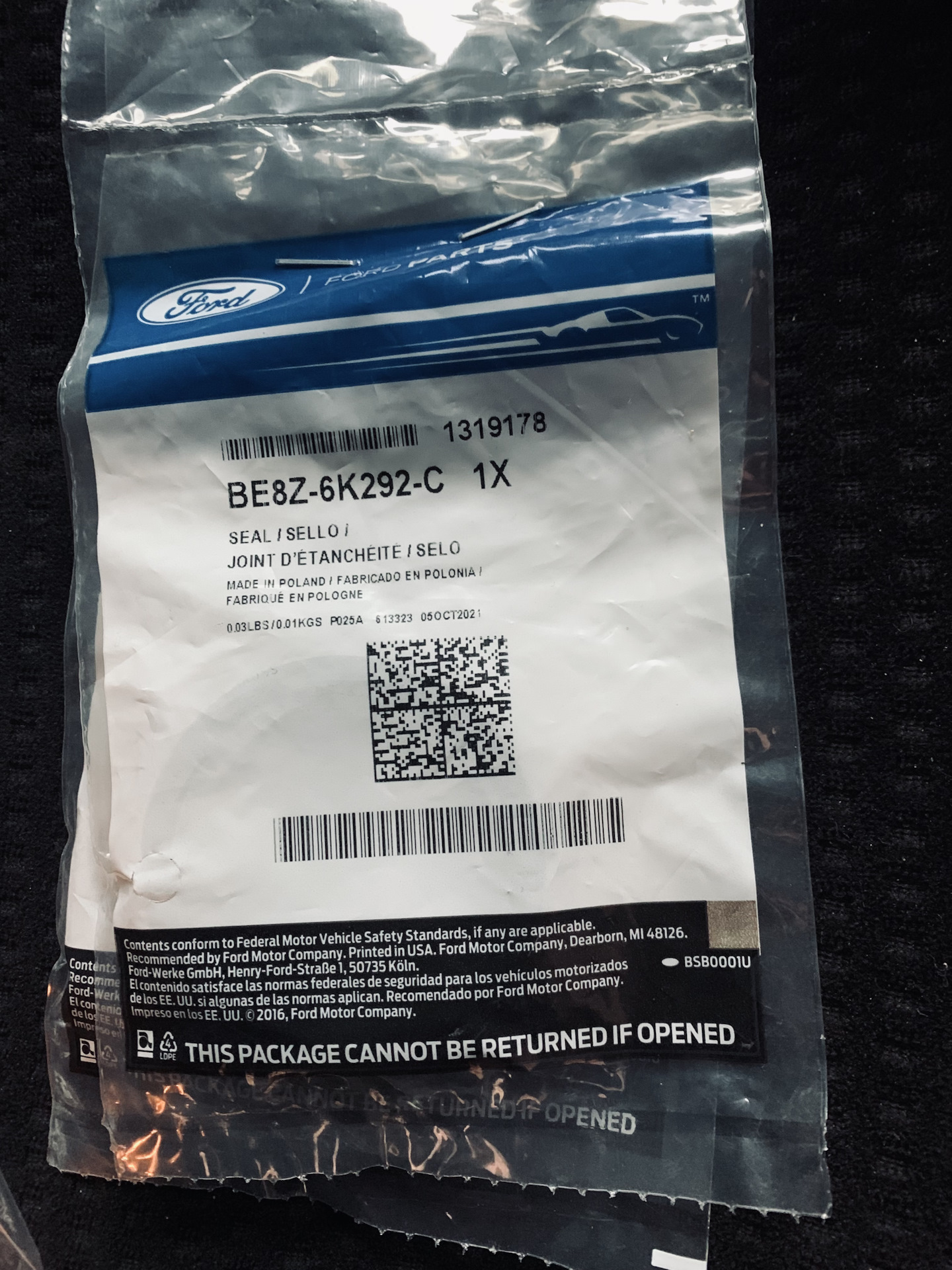

Ford 1 319 178 — Сальники распредвалов
(786 руб)
Ford 1 473 807 — Сальник коленвала
(611 руб)
Elwis Royal 1526510 — Прокладка клапанной крышки
(799 руб)

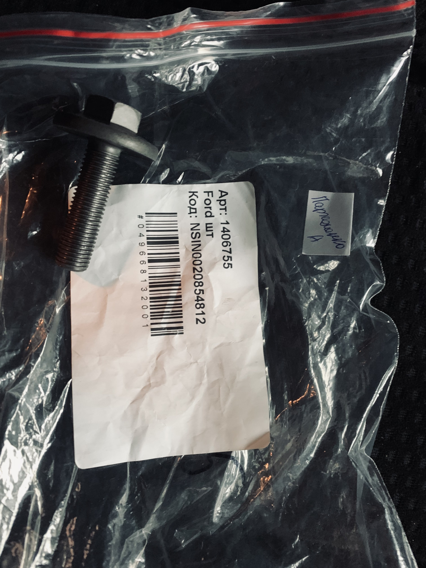

Ford 1 406 755 — Болт шкива коленвала
(508 руб)
Ford 1 376 164 — Натяжной ролик ремня
(5531 руб)

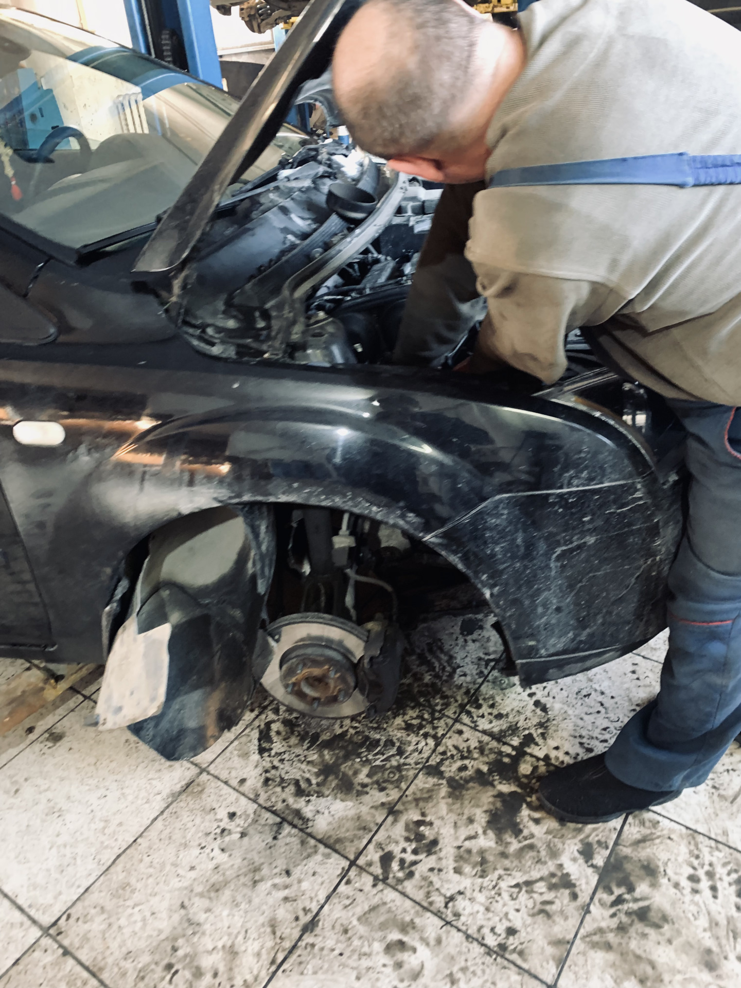

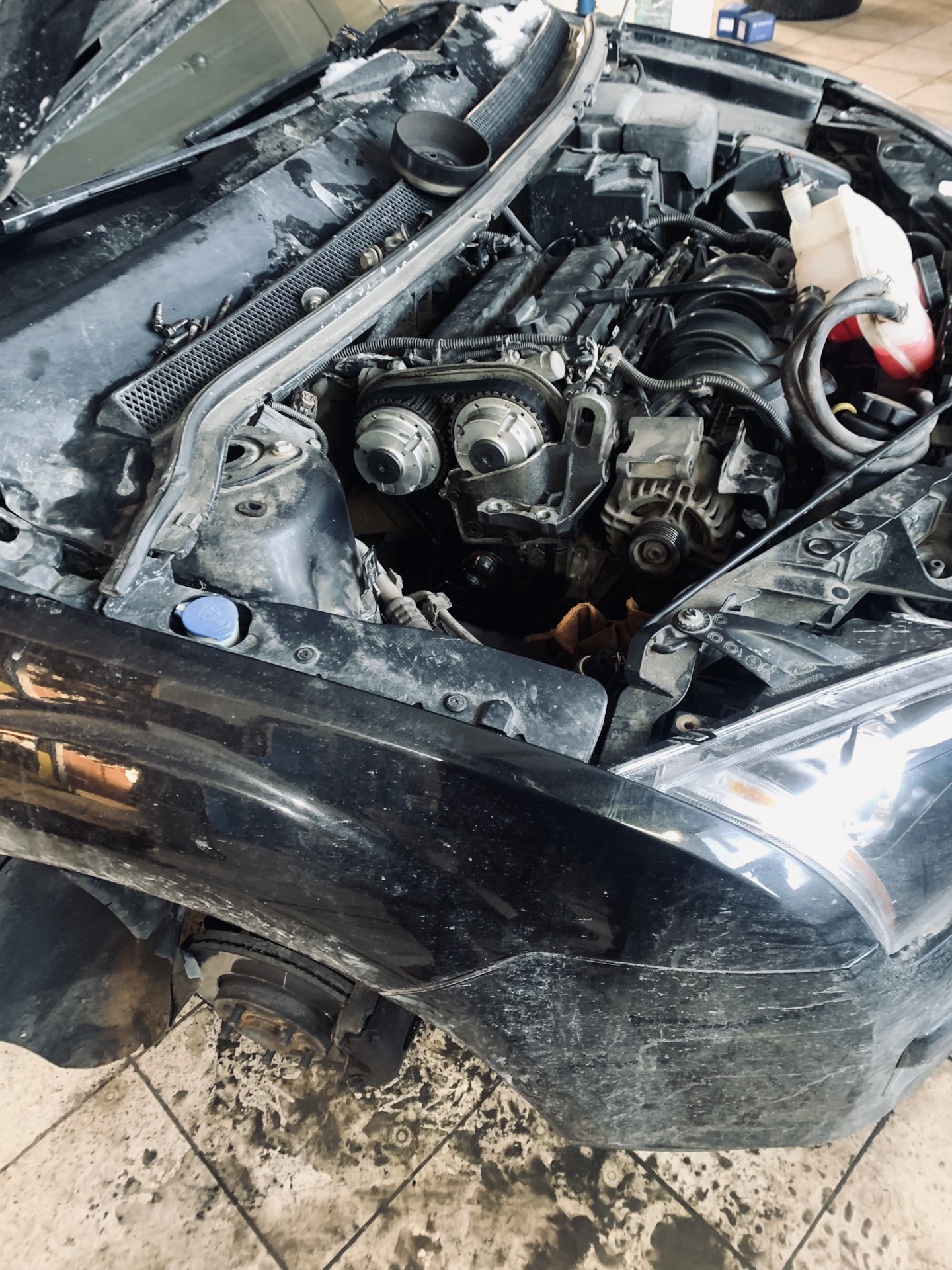

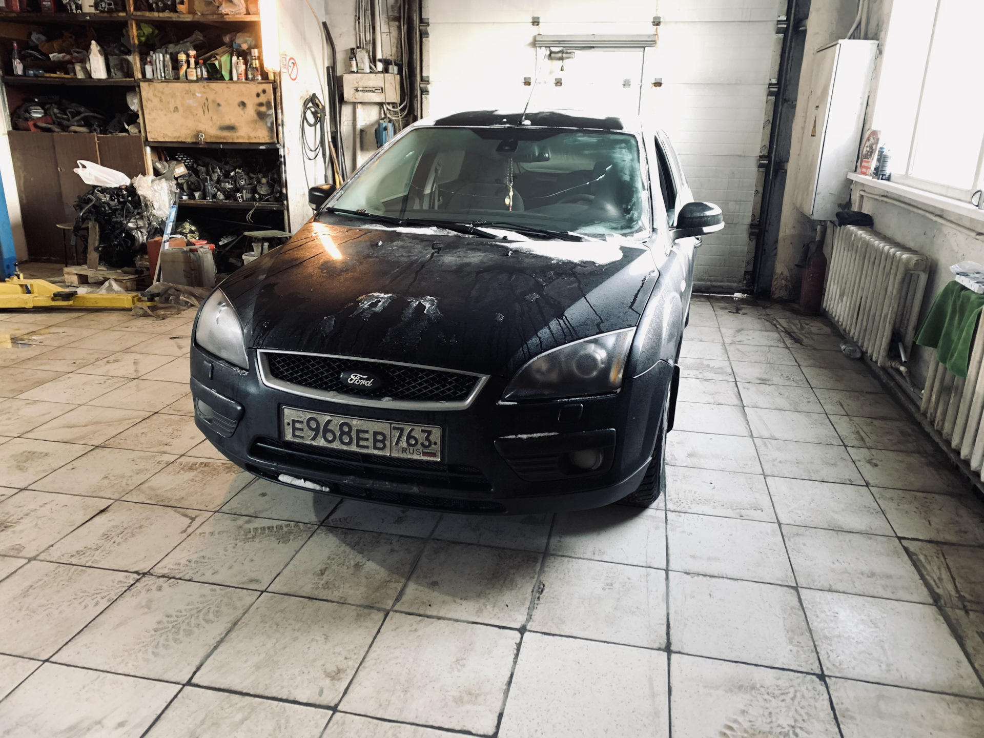

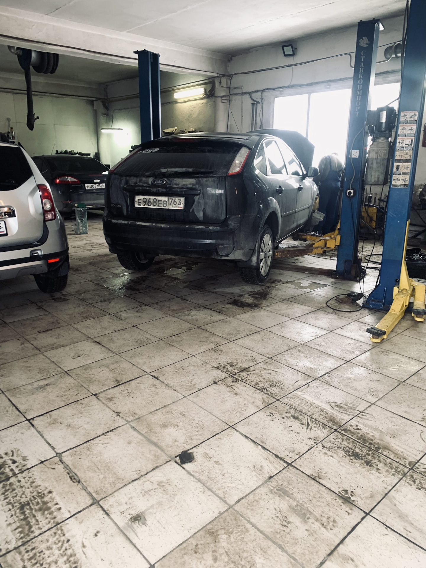

Приехал в сервис:

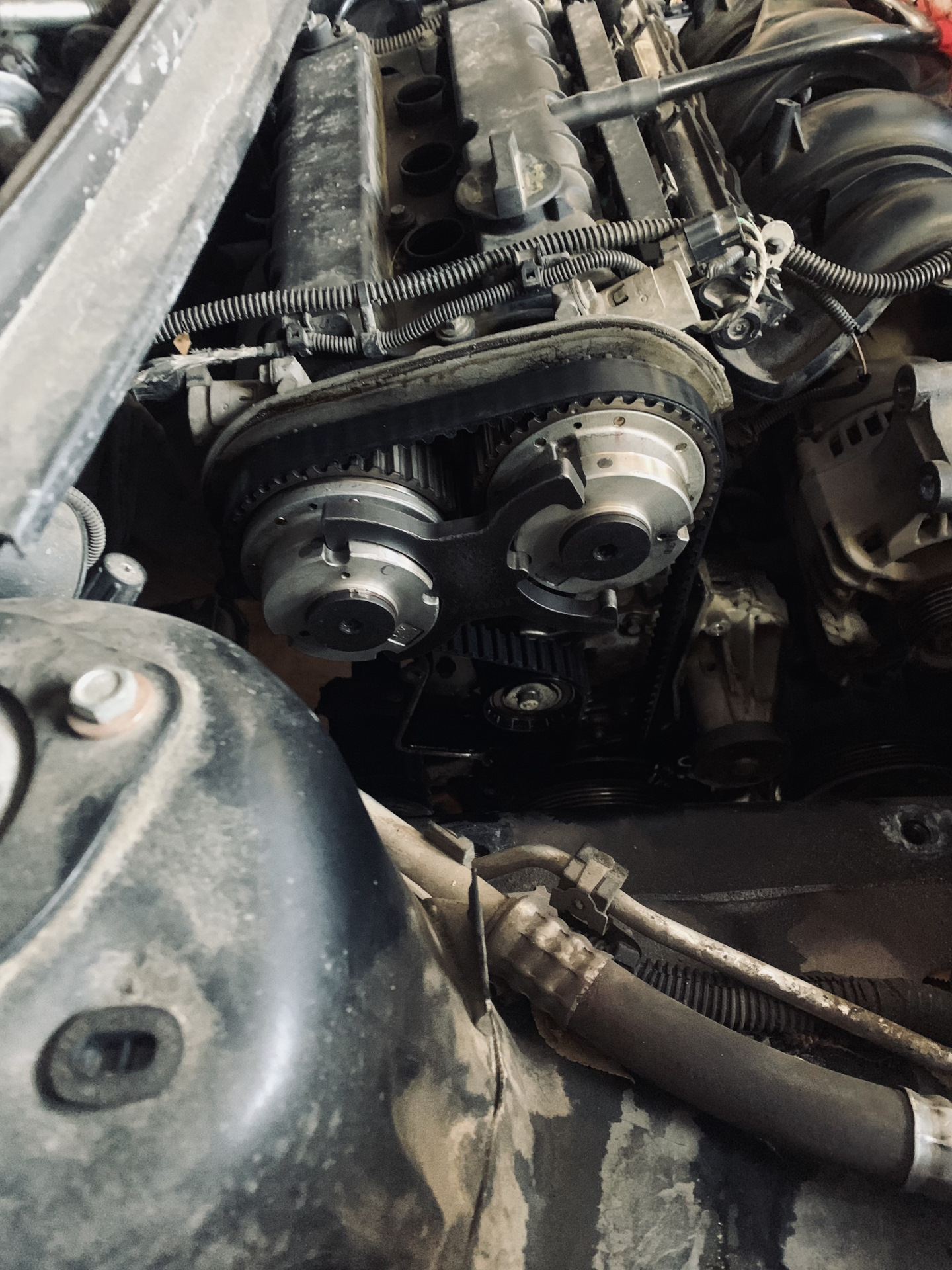

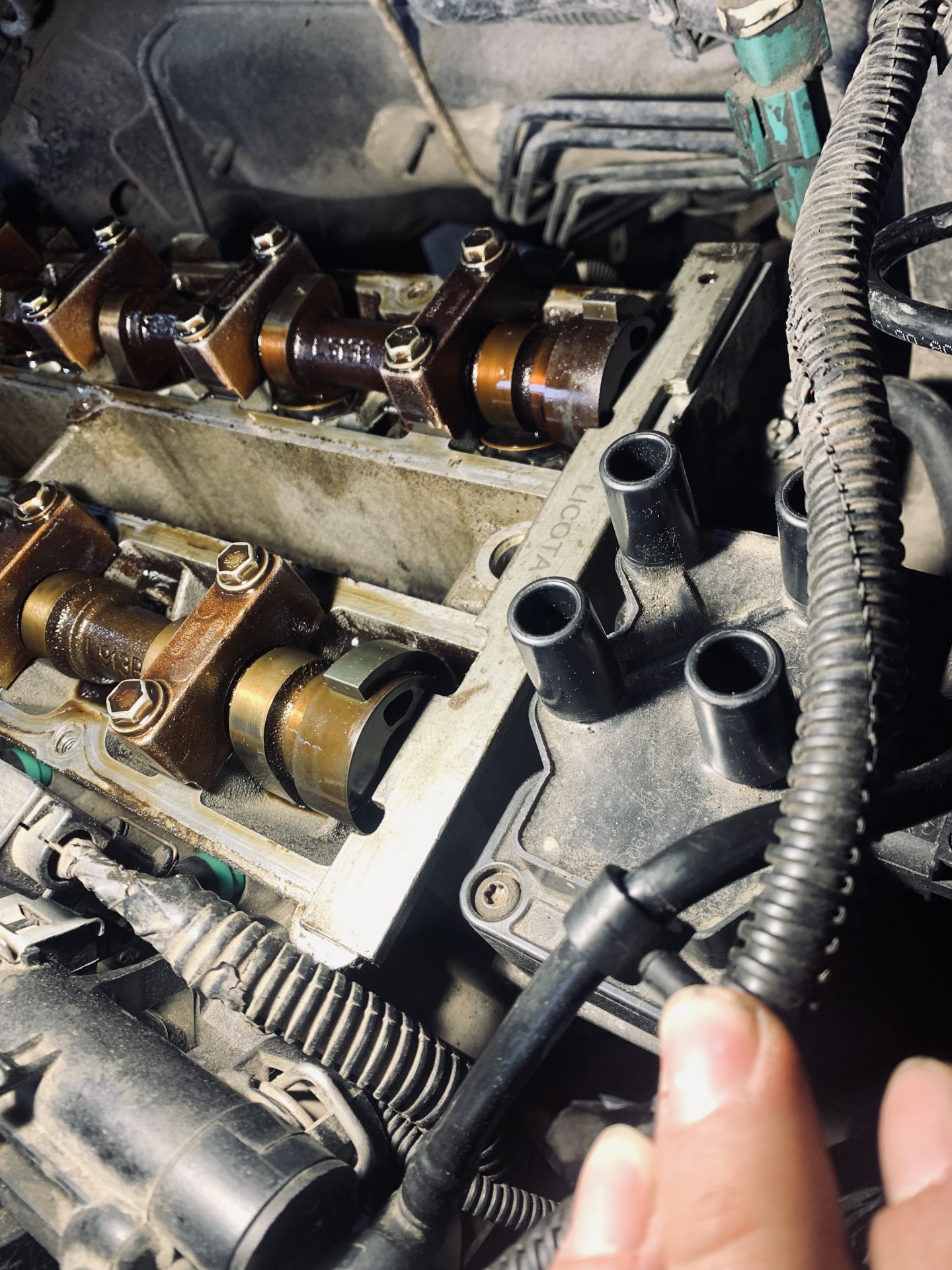

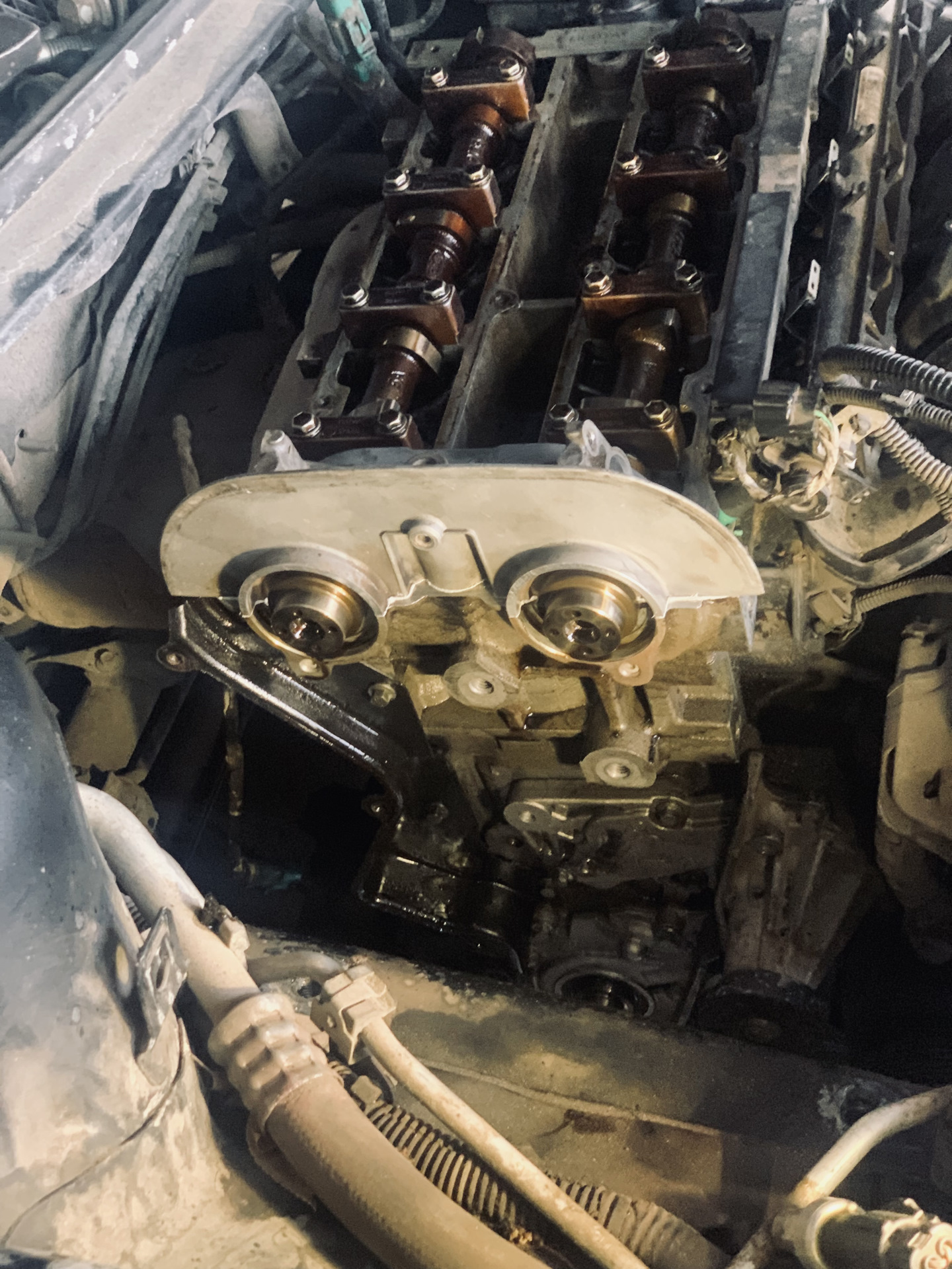

Разобрали:

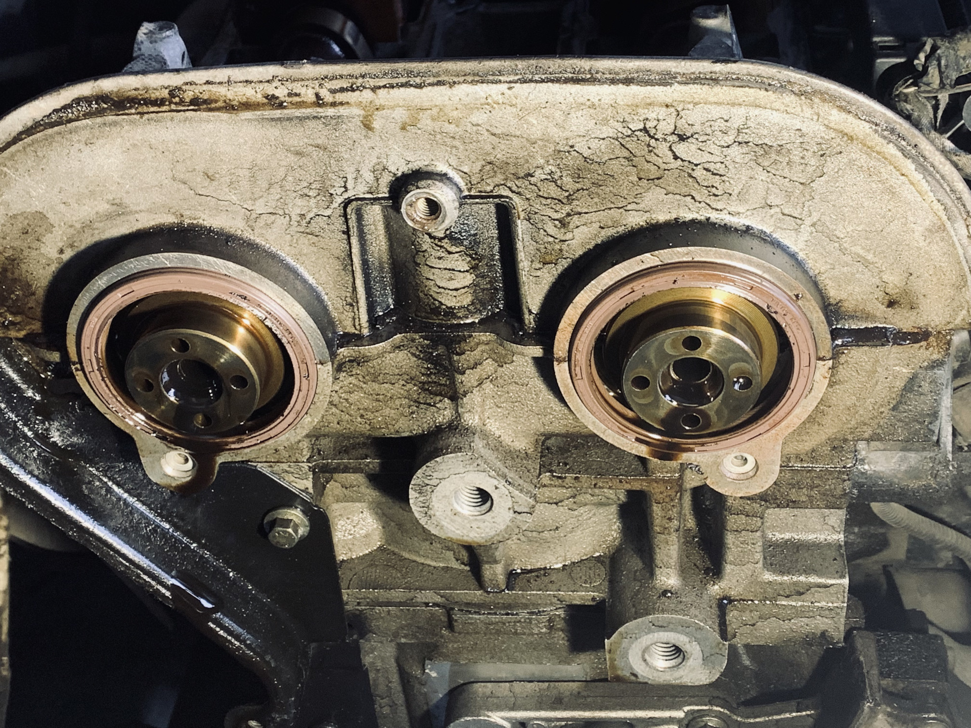

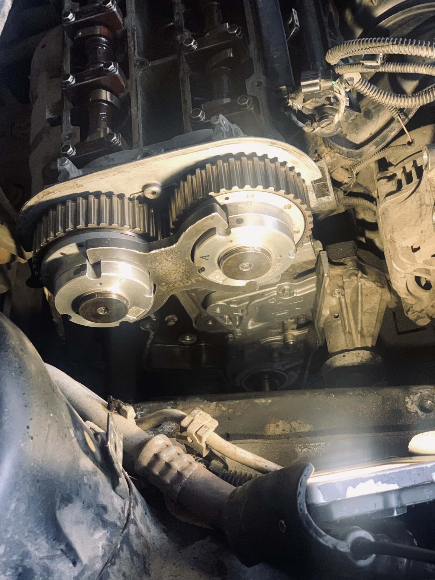

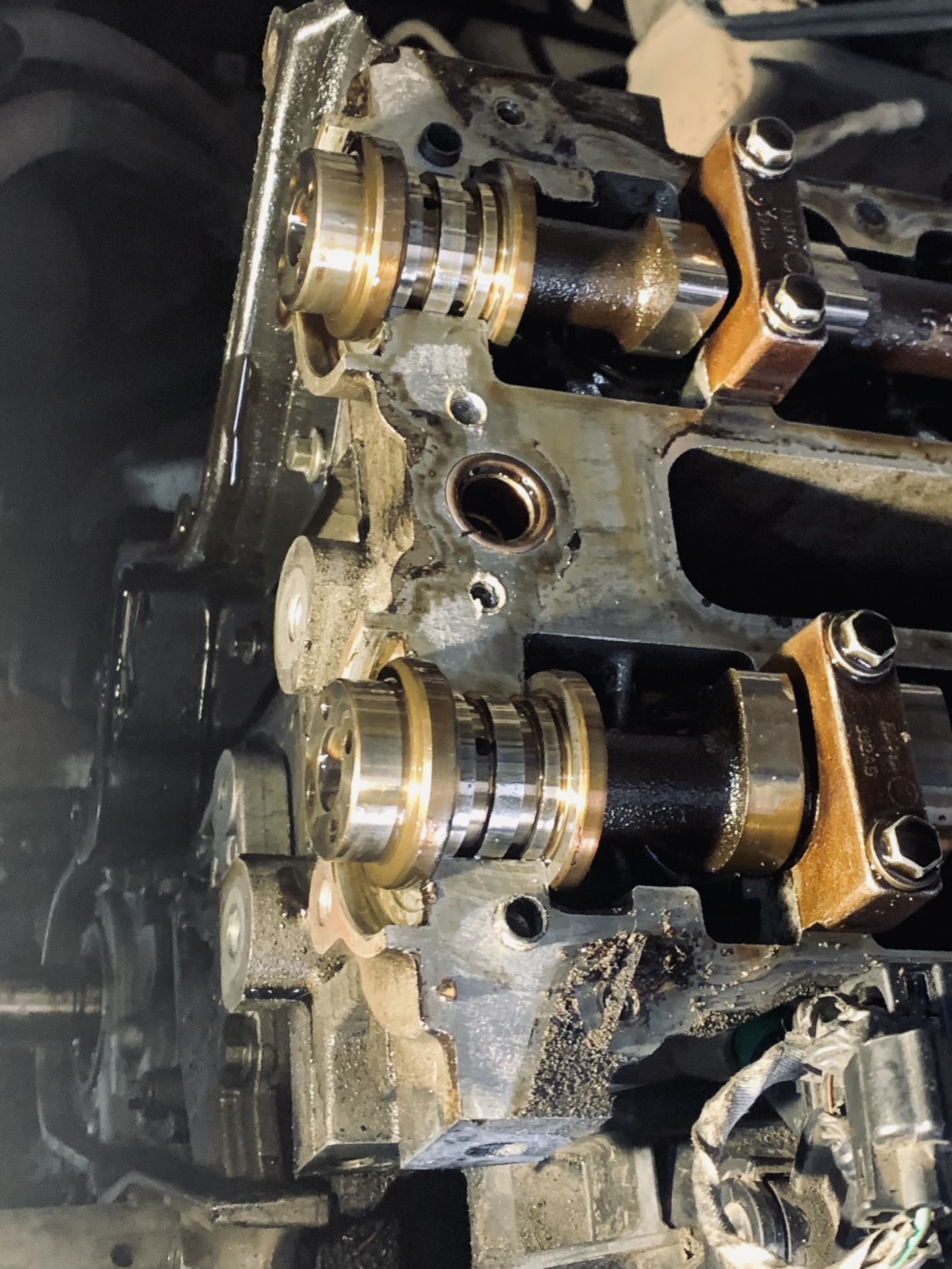

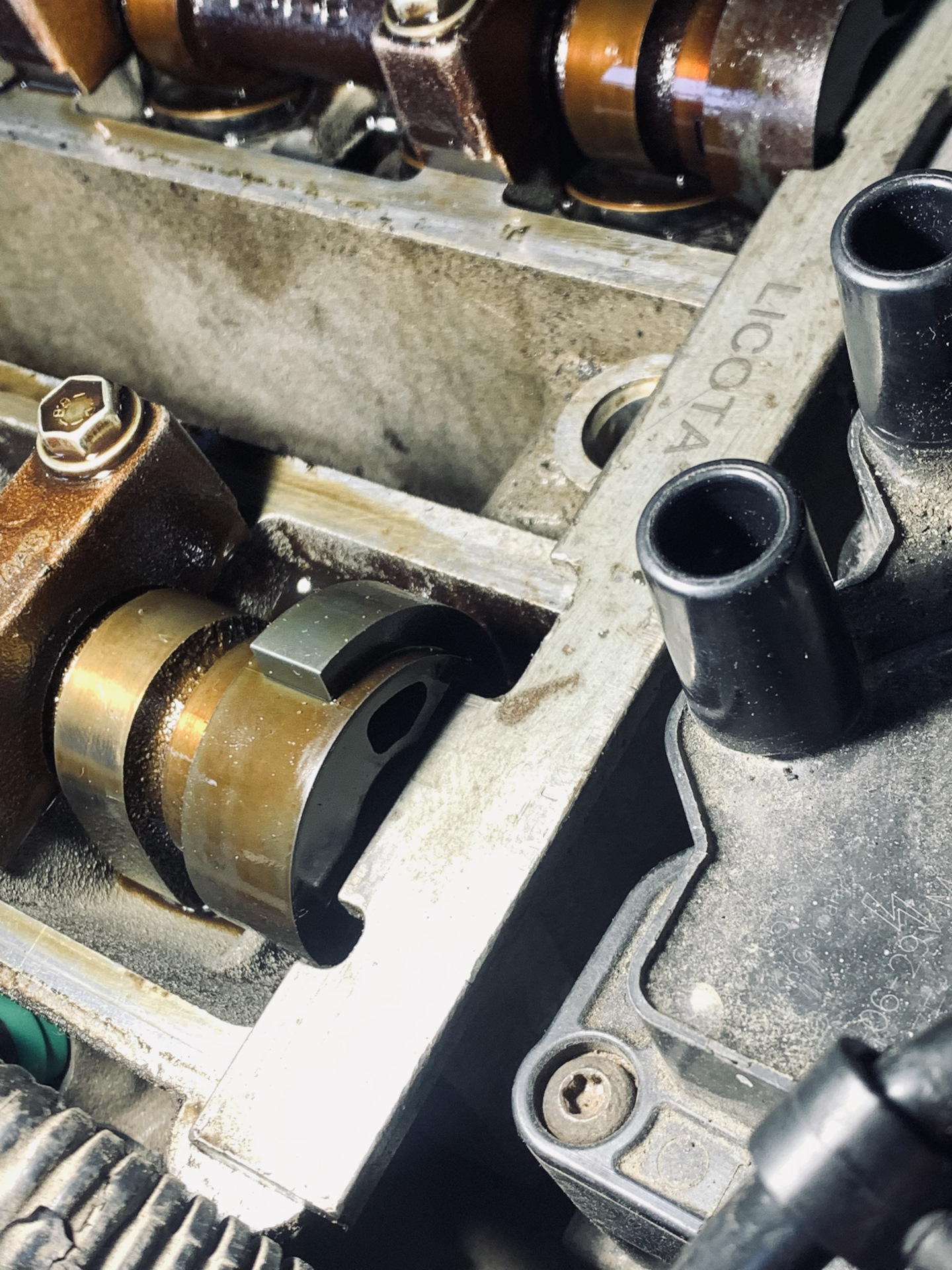

Оказалось, что метки были сбиты на 1-2 зуба 🙁 бабочка не лезла в муфты:
Соответственно и планка не лезла:

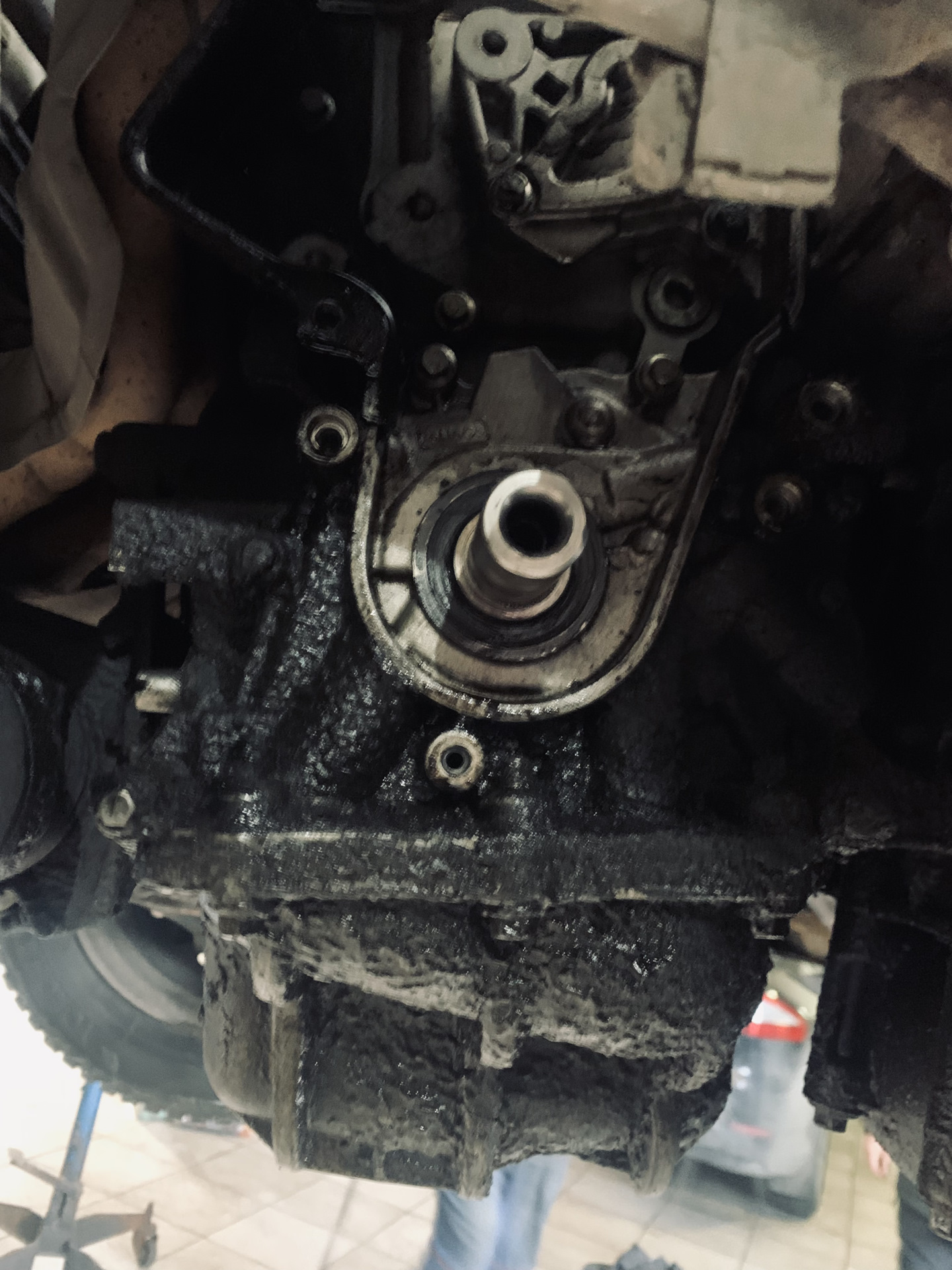

Сальник коленвала был замазан герметиком😟
Оба сальника распредвалов выдавило:
Мы офигели от того как починили машину и с этим я ездил😢

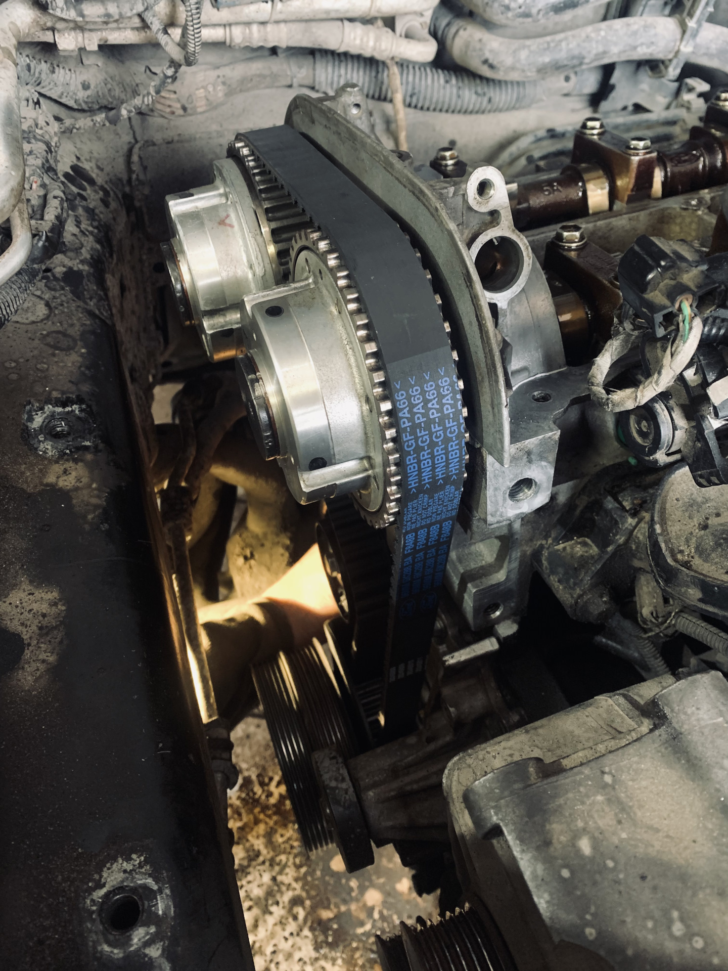

Мастер все снял, зачистил и установил новые запчасти:
Еще забыл рассказать про выпускную муфту! Из-за неправильности выставления меток ее проворачивало и она болталась. Только на выброс. Там же на сервисе были б/у муфты и ее заменили.
Работой я доволен и уверен в правильности проведенного ремонта, ведь делали все в специализированной сервисе по Фордам Nova Avto и плюс сделали скидку 10% так как имеется наклейка Samara Ford Club.

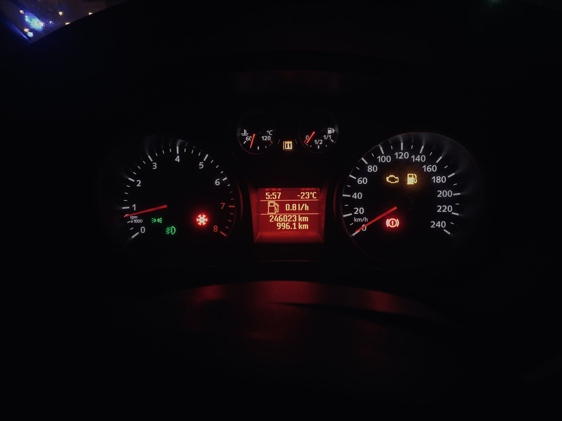

Пробег, на котором была произведена замена:
Ну что могу сказать в итоге, двигатель перестал громыхать, на холодную стал тише работать, на горячую появился приятный звук. И пропала тряска (не вибрация) ну и конечно прибавилась тяга, как-будто прибавилось лошадей 50 😄 ну и конечно пропал даблстарт. Замену бензонасоса пока отложу😄
На данный момент пробег уже 246370 км и эта проблема больше не беспокоит👍🏻☺️

Ремень неправильно установлен
