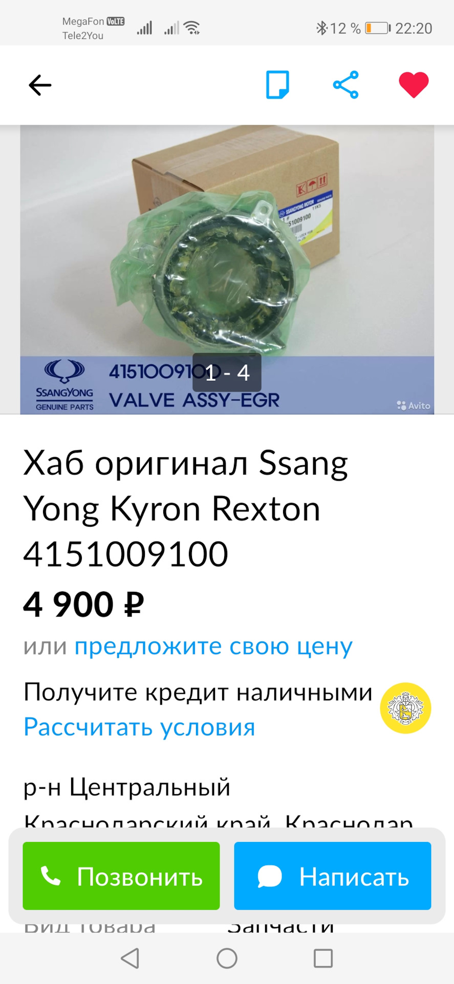

Гте вы находите за 10 тыс. Я 31.12.21 купил на авито оригинал
за 4900 руб.Там еще много предложений было от 5000 до 6000 руб. Смотрите Глобал Авто. Могу дать контакты продавцв в Краснодаре.Пересылает в любой регион! Есть много запчастей на kyron. Цены нормальные!
Кореана, екзист, евроавто. Там везде больше 10к цена. Те, что вы показали, они с вырезом, самые дешёвые. Неудачная модификация
На фото не знаю что ! Мне все равно, . Про вырез вроде пишут что он грязь не задерживает. Конкретно мой попался без выреза! Видно продавец выложил фото того что было, а продал другой. Если не верите на неделе заеду в гараж сделаю фото того что купил.Оригинал 100% не 10 тыс.☺☺ !

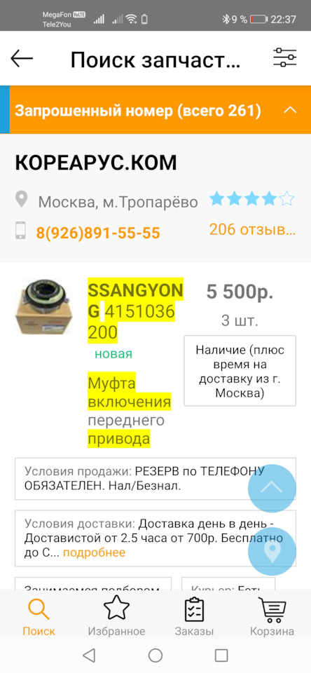

Только что посмотрел на Глобал авто, 7290 руб
Вы спросили, я вам подсказал! Только что посмотрел на ззапп !
Спасибо. Я за такие деньги не нашёл. Точнее нашёл, но было так: ой, извините, это цена за Китайский аналог, оригинал дороже будет. Контактами продавца если поделитесь — буду признателен. В итоге заказал за 7190 с Москвы. Там цена тоже была указана 3900)))
