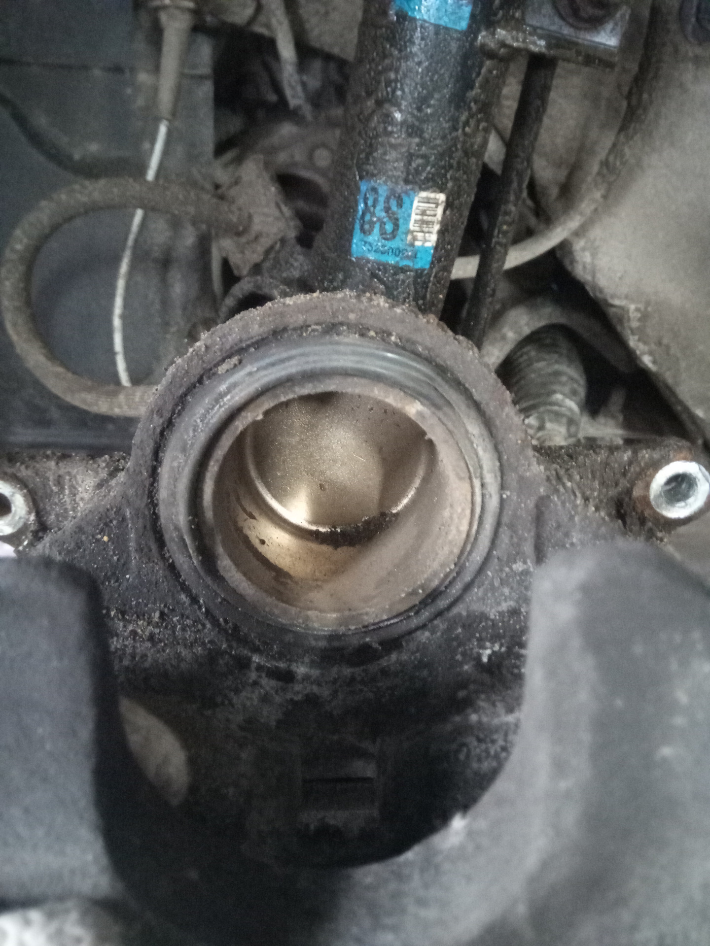

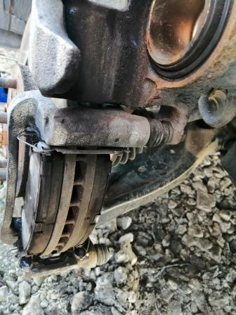

Было правда опасение по целостности гофры поршневых суппортов, прецеденты у других колег — владельцев по беде рваных пыльников имел место быть. Встал вопрос, если что, а какие заказывать? Особой информации по нашим Колеоссам нет, номера в разных магазинах бьются по разному, впрочем как и разговоры с продаванами давали только путаницу по номерам, диаметр и количество поршней, как схожести разных марок и моделей, а сравнивать приходиться с Х-трейлом Т32. Может со временем и появятся полные данные по пыльникам, но пока явной инфы нет.
Меня слава Богу напасть с рваной гофрой супорта обошла стороной, но если ни дай Бог конечно случилось что, пришлось бы поломать голову с покупкой нужного, в том же RG сказали, что пришлось бы подбирать методом тыка из нескольких…
Была несильная дискуссия группы в ватсапе и помощь с информацией от форумского гуру Мышуна по диаметру поршня и соответствующего к онному пыльника, но по его же словам, ссылка может быть только как возможный вариант www.drive2.ru/b/533364570492765662/
Наткнулся ещё вот на такую инфу, тоже может быть схожие параметры по диаметру www.drive2.ru/l/514510694855476346/
Как ни строно на форуме кстати была тишина.
Я не специалист, может как-то возможно по номеру супорта что-то понять, не знаю, но делюсь тем что имею.

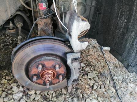

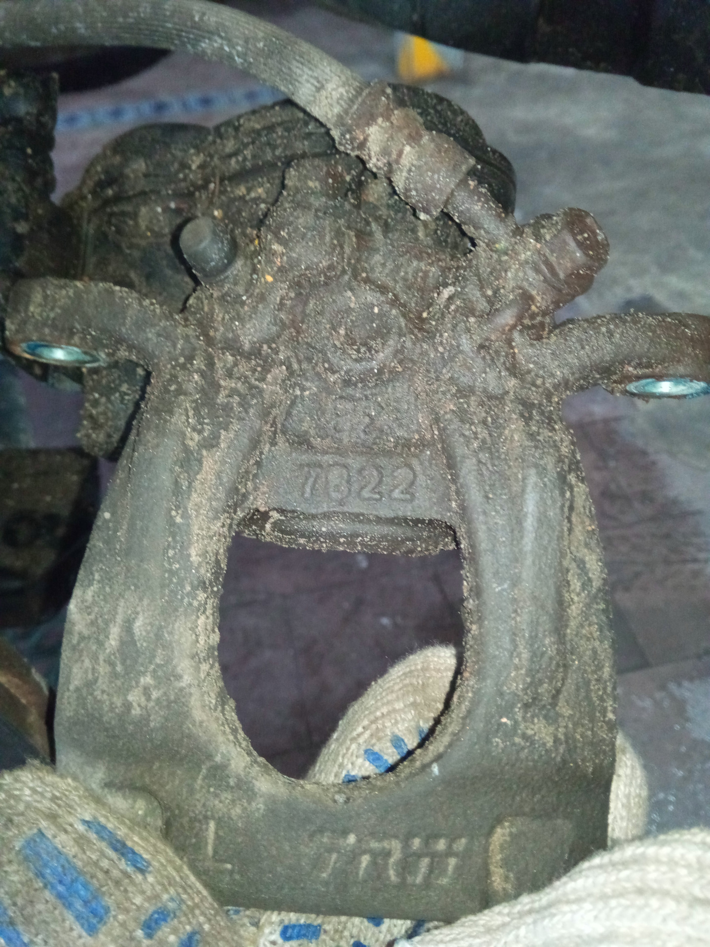

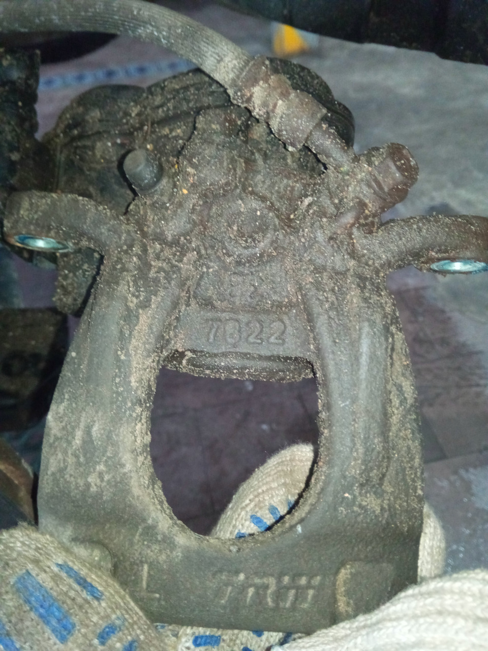

Диаметр поршня суппортов померить не удалось, они утоплены были в пыльники, и точно до миллиметра их не промерить или механик не захотел, возможно боязнь порвать гофру, не знаю. Передние примерно по замерам колумбика были диаметром 60-65, задние 38-44. Как бы размеры совпадают по ссылкам, что дал Мышун и я выше, размеры примерные конечно и это не основа, но специалист сможет разобраться. Если кому известна информация, номера пыльников, парни. делитесь и будет вам счастье!

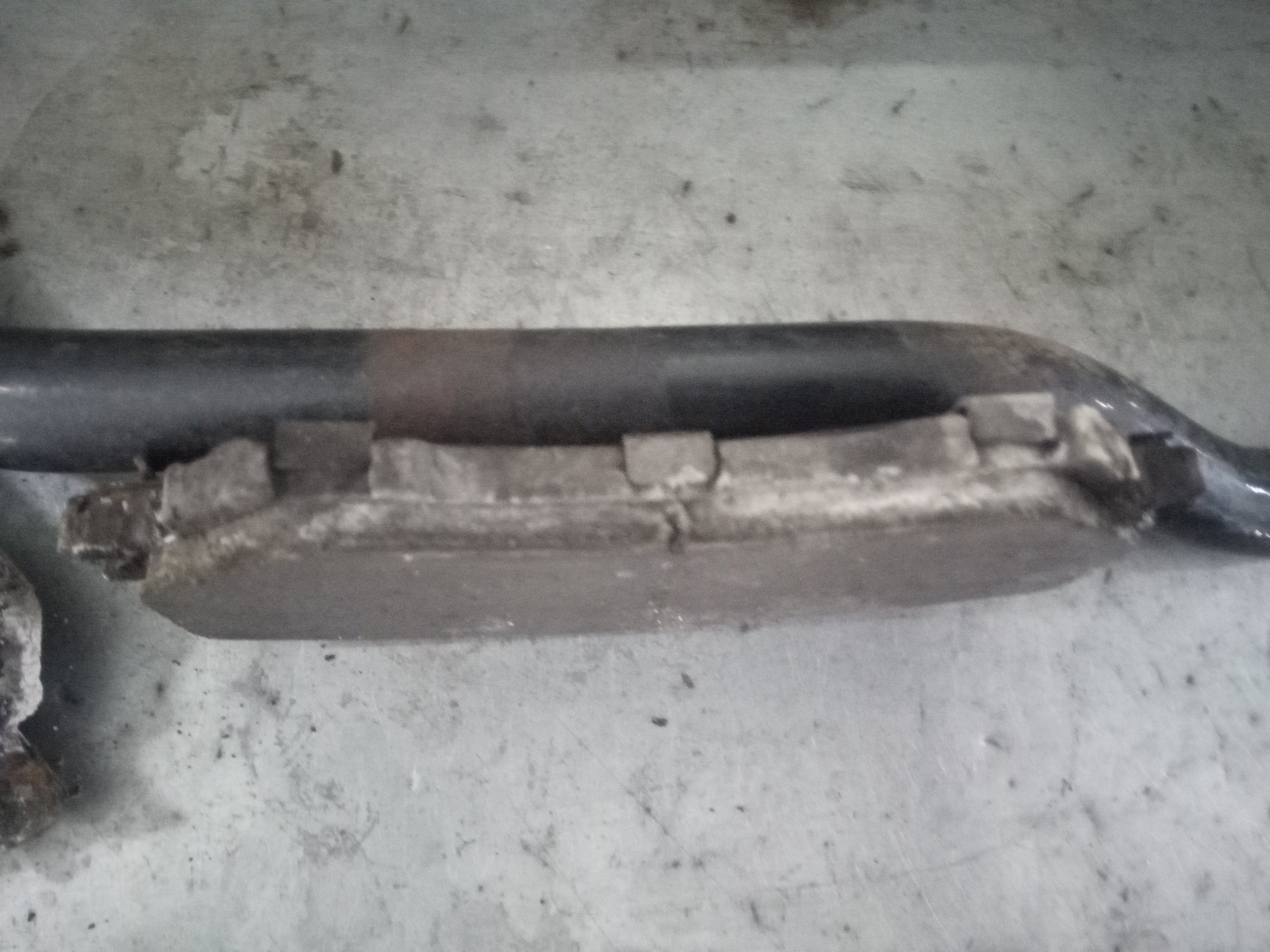

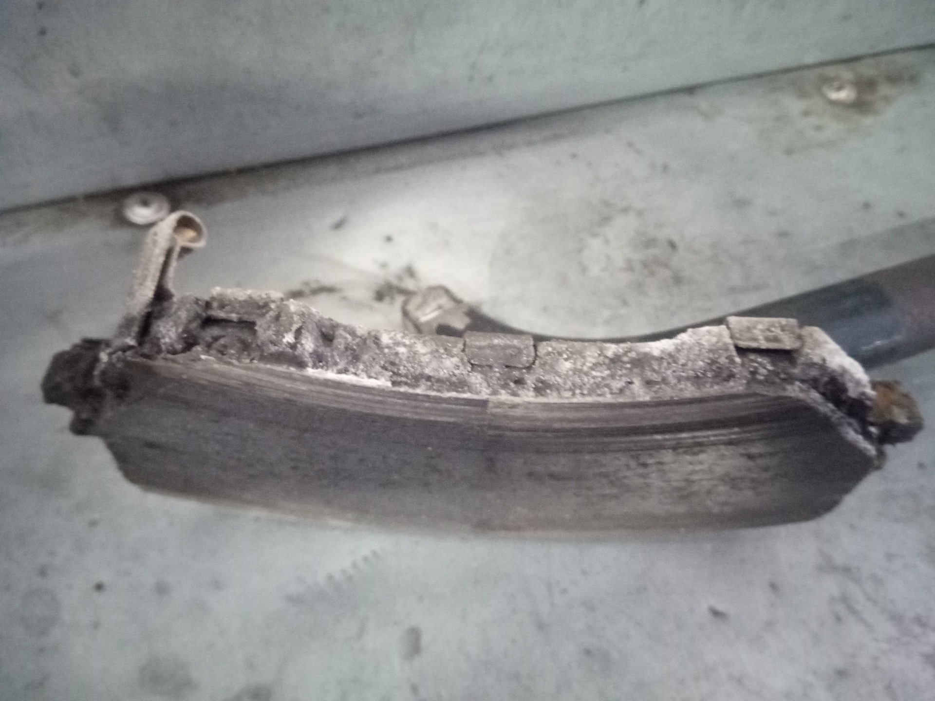

Передние внутренние колодки видать немного подзакусывали, грёбаная зимняя химия, на пару мм стёрлись больше наружних колодок, следующая замена предстоит уже вместе с дисками. Задние колодки стёрлись равномерно, остаток мм 5, если бы не закис передних, можно было бы ещё смело до весны ездить и не париться.Думаю молодцы те, кто хотя бы раз в год делает профилактику тормозной системы!

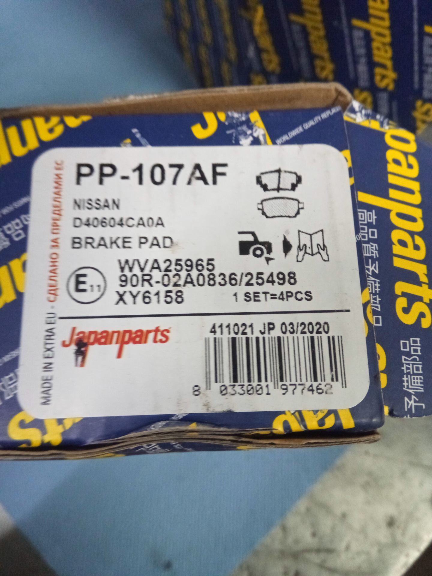

Что ещё хотел заметить, в направляющих смаска как бы была, болты были в смазке, не сухие. По установке: с передними колодками проблем не возникло, механик посоветовал оставить заводские пластины, так-как они в идеальном состоянии и родной антискрип встал в штатные места новых колодок как свой. А вот с задними озадачились, пластины от родных колодок не подошли к новым колодкам по крепёжным отверстиям, оставили пластины Japan.

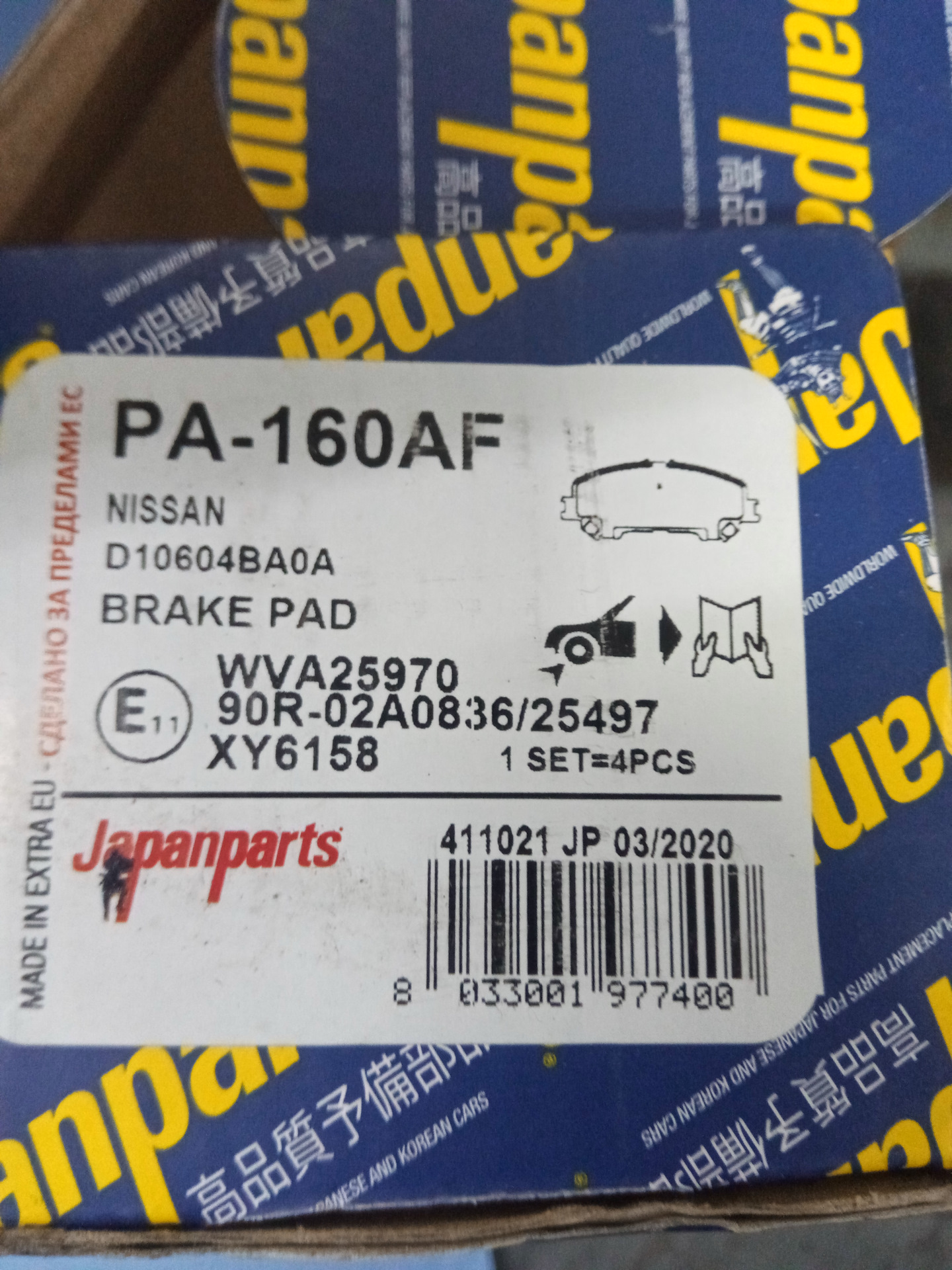

Общий план по замене, приехал к 9 часам, немного раньше назначенного, загнали, отключили клип-ом ручник, подняли, поменяли, опять работа клип-ом, уехал около 11 часов. Колодки менял все, перед-зад, размениваться не стал, смысла мотаться по несколько раз в сервис не вижу из-за 5 мм. Передние и задние были выбраны проверенные по совету того же уважаемого гуру Алексея, вот маркировка: передние Japan Parts PA-160AF, задние JapanParts PP-107AF.

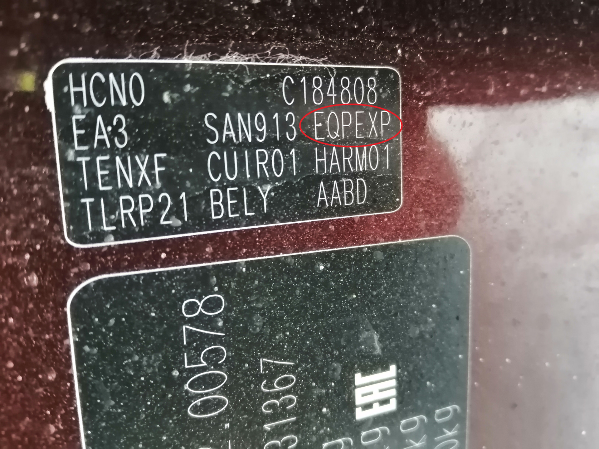

Докопался до истины — все зависит, как всегда от комплектации.

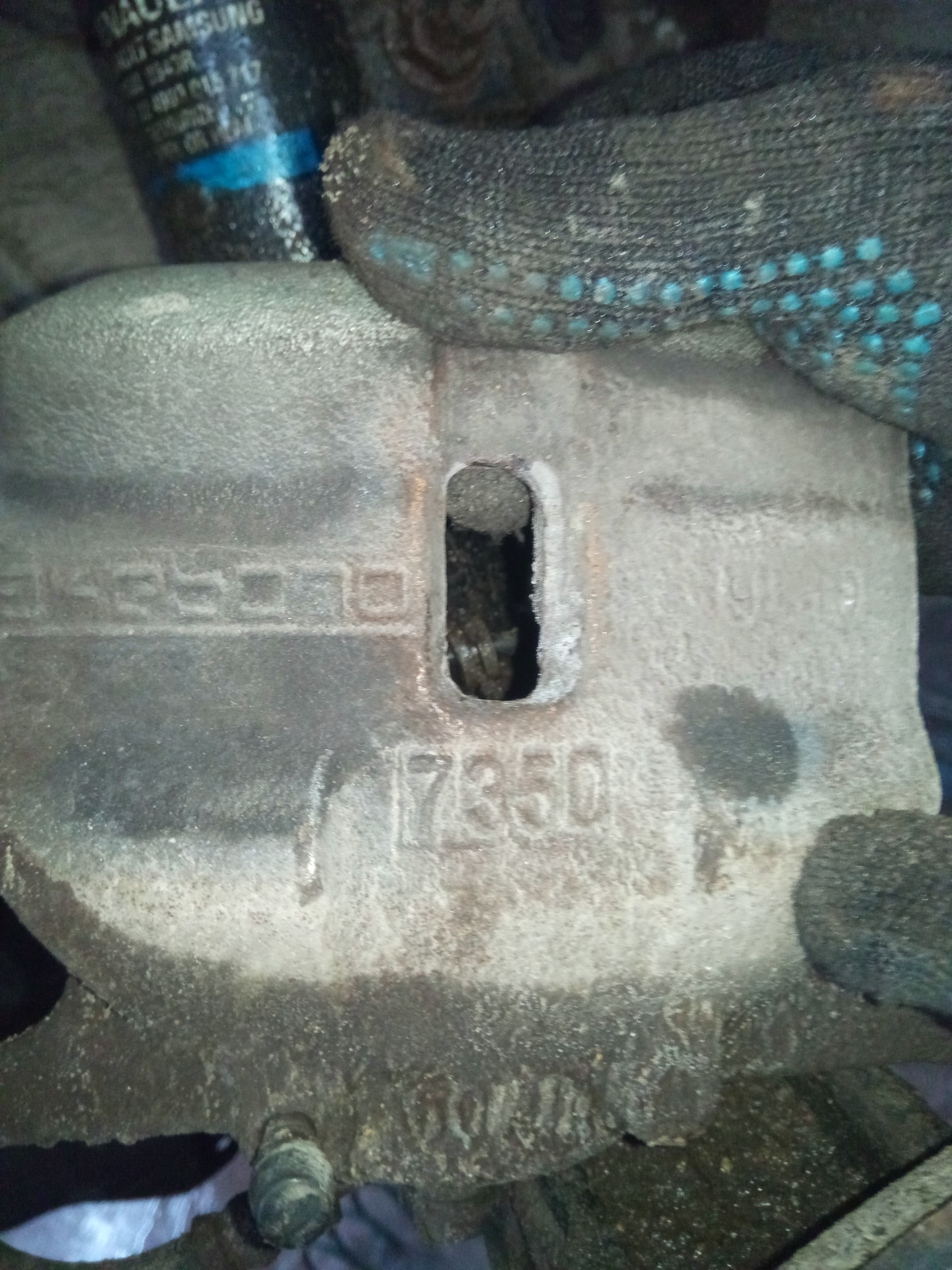

Если комплектация с буквенным обозначением EQPEUR или EQPEXP, то поршень в суппорте один. На всех других суппорт с двойными поршнями идет. Комплектацию можно посмотреть на наклейке на средней стойки. Вот моя
О! Спасибо Дим, гляну!
Видно что один поршень

Значит на ранних стадиях супрорт с двумя поршнями ставили.
Я же говорю эксклюзив мать его…
Всё же полной уверенности нет((
Вот нашел фото с обслуживания передних суппортов
Спереди на 2,5 один поршень?
Перед выдает Frenkit 260052, а на зад. нет. По задним искал информацию, не нашел, купил ремкомплект от Х-трейла Т32 для трв, еще не менял.
www.frenkit.es/ru/catalog…stype=cats&type%5B0%5D=48
В RG сказали что вроде как два поршня и в Авто3N сказали что два, а в Автодоке говорили что один, вот сомнения и остались.
Один

Перед на бензиновых один поршень, двойной идёт на дизельных.
У меня дизель, я менял. ОДИН.
Вот какой раз убеждаюсь что наши машины эксклюзивный во всем. Если не ошибаюсь на форуме Борис (Полковник) менял и у него двойной поршень. Может от года выпуска зависит?

Кстати на хитрилах аналогично, на бензинках один поршень спереди, на дизельных два. Многие хитриловодов стали двойной с дизельных на бензиновые ставить. Я тоже хотел махнуть, но как оказалось (по отзывам) качество торможения сильно не улучшается. А стоимость суппорта с двумя цилиндрами летом была порядка 8-12т.р за б/у.
Demmons
Ну вот хрен знает, кому верить.
У меня точно один поршень, я супрорт снимал для обслуживания направляющих.
И у меня один)
