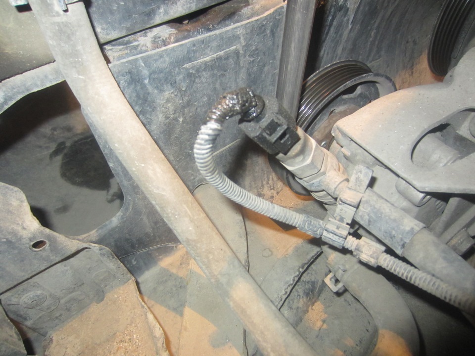

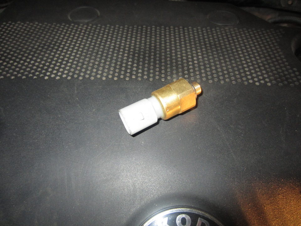

При осмотре двигателя увидел что весь в масле датчик давления ГУР. Читал в свое время что это сторонний датчик влияет на работу двигателя.
В нете нашел инструкцию по его диагностике
Кстати, перед тем как выяснять отношения с повышенными оборотами ХХ необходимо проверить работу датчика давления в системе гидроусилителя руля. Проверяется он через четвертый параметр 19-ого Блока параметров. Здесь будет восьмиразрядное двоичное число. Второй разряд справа и есть статус состояния датчика ГУР. В нормальном положении он должен быть равен 0. Если повернуть руль до упора в какую либо из сторон, то он станет равным 1. В том случае, когда независимо от положения руля статус ГУР не меняется и равен 1, проводить адаптацию ДЗ бесполезно, т.к. все равно обороты ХХ не будут соответствовать спецификации. Необходимо разбираться с датчиком давления ГУР или его проводкой.
Проверил — действительно, не работает. Заказал новый. Взял неоригинал.
После замены датчика, диагностика подтвердила, что он работает, но симптомы остались те же — плавающие обороты.

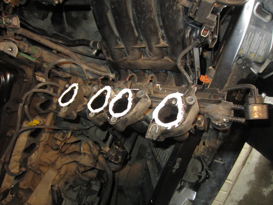

До последнего нехотел лезть во впуск, геморно это, но понимал, что наверняка подсасывает воздух. потому что все остальное я перепробывал.
Снял впускной коллектор
И обильно обыкновенным герметиком промазал колодца
Собрал, сбросил ошибку лямбда зонда, сделал адаптацию дроссельной заслонки, завел и …
двигатель замурлыкал как прежде без малейшего напоминания на хворь. Обороты на холостых стабильно 800 и расход 0.8. УРА!

Поменял датчик давления ГУР👌
Стрелка тахометра на холостых стоит ровно (+- )
ДД ГУР оказался проблемой
Он работает только на холостых оборотах
