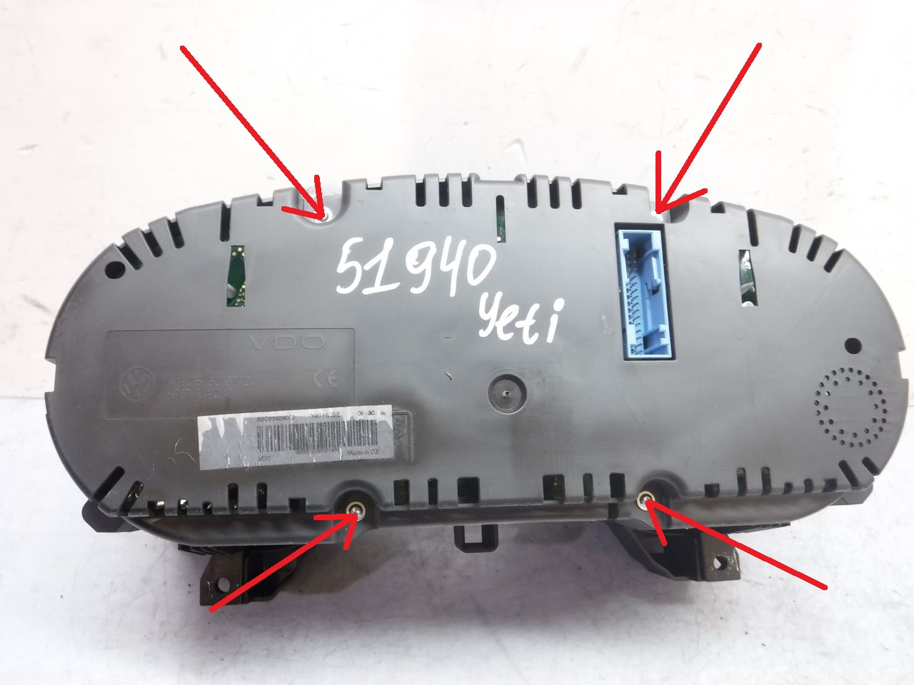

Далее маленьким торксом отворачиваем сзади 4 винта:

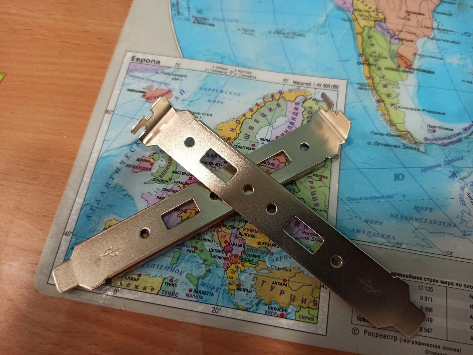

Собственно на этом разборка панели приборов практически заканчивается. Вынимаем электронное табло вместе с циферблатами. Снимаем стрелки. Я воспользовался двумя маленькими задними панельками от корпуса ПК.

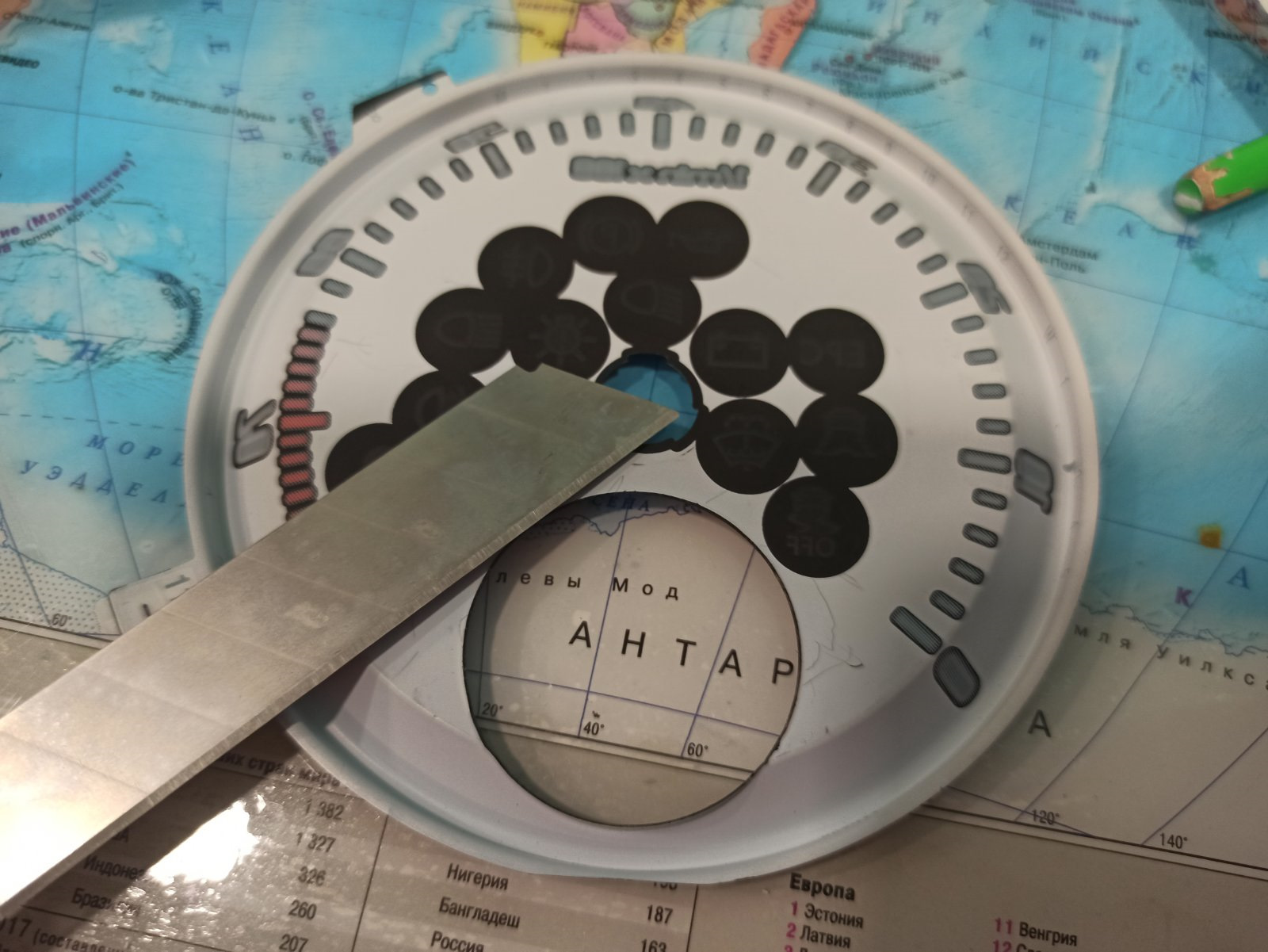

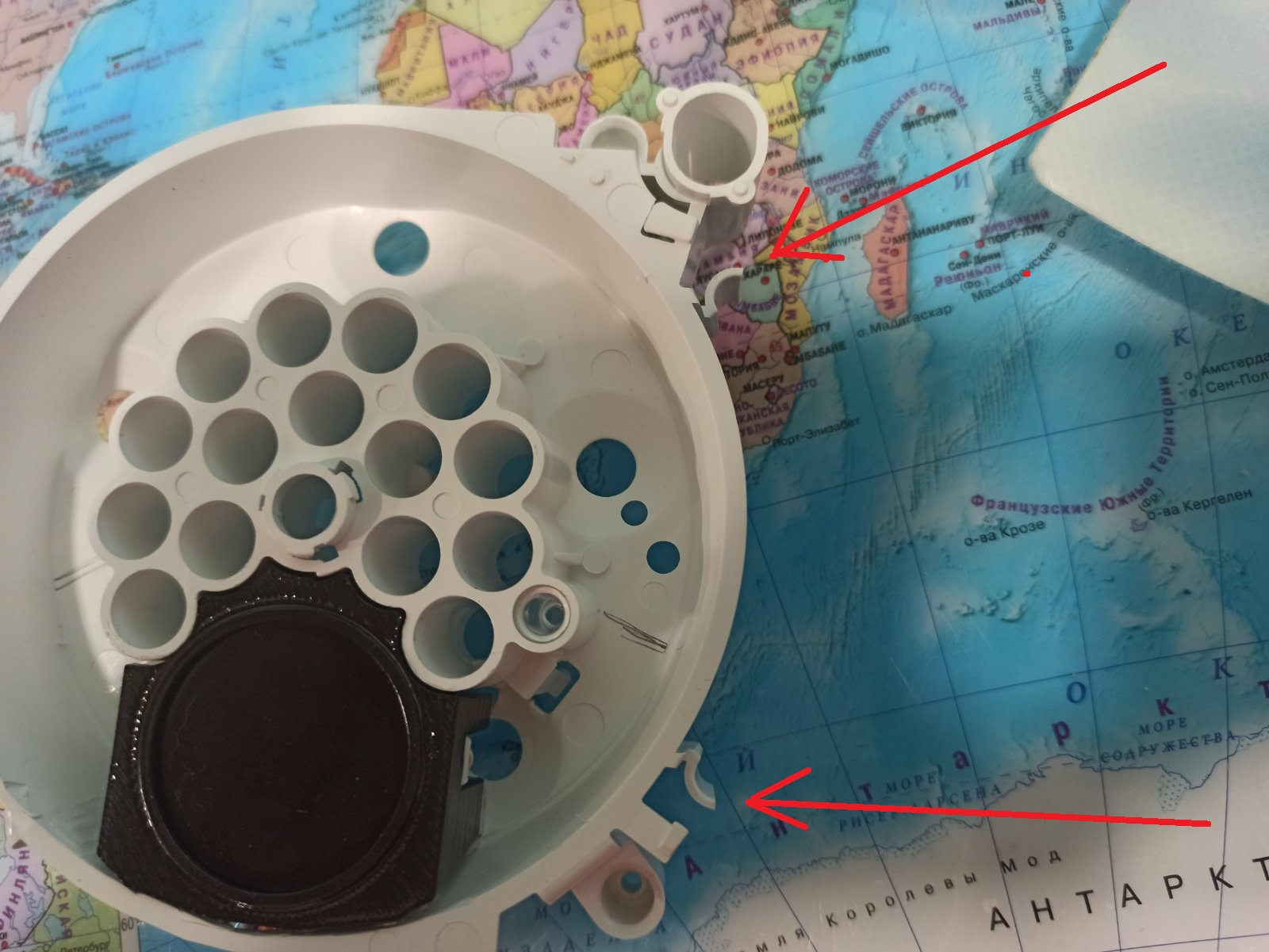

Снимаем циферблат тахометра(интуитивно понятно) и перед нами окажется вставка из белого пластика с множеством колодцев для подсветки табло. Т.к. мы будем работать только с левым табло, то необходимо отделить его от правой части. Сделать это легко обычным острым канцелярским ножом, перерезав вот эти перемычки.

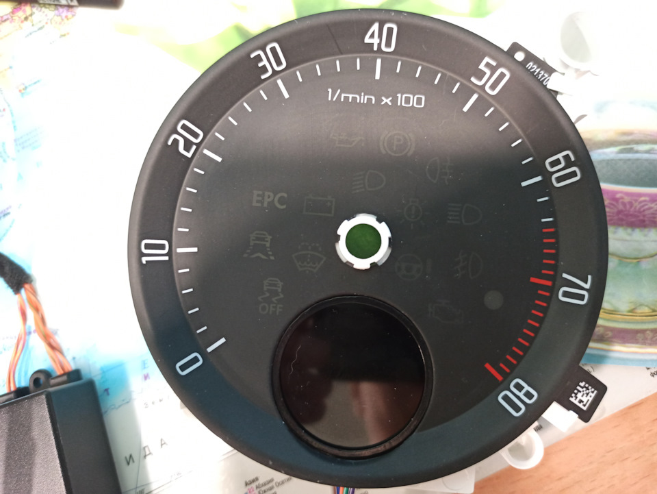

Сам циферблат ОЧЕНЬ АККУРАТНО обрезаем изнутри по кругу шкалы показание температуры ОЖ. Заподлецо делать не нужно, лучше оставить 0,5мм бортик. На это действие нам дается только один шанс, поэтому прогоняем всех лишних мешающих и не торопясь легкими движениями ОСТРЫМ ножом потихонечку отрезаем.

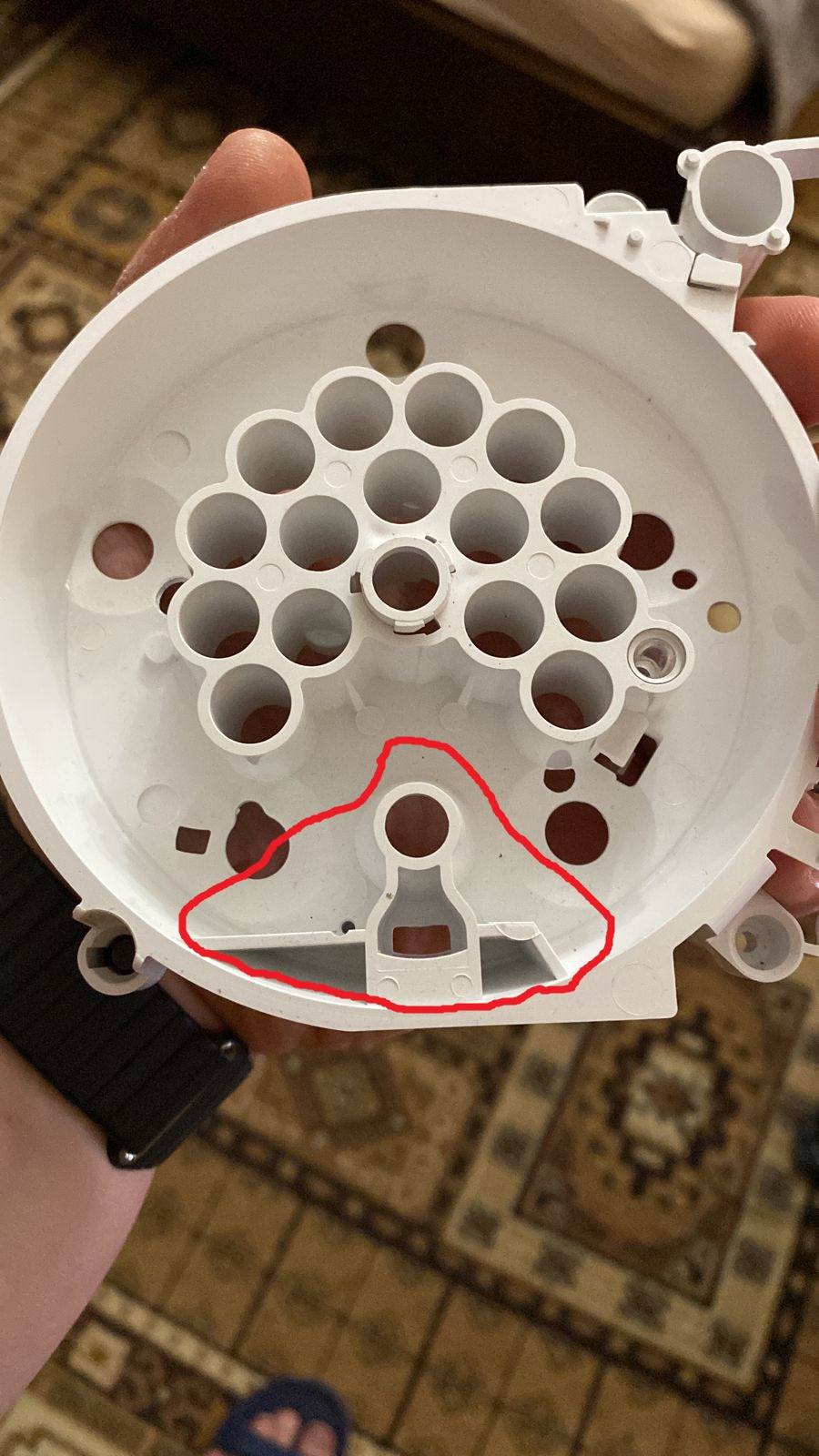

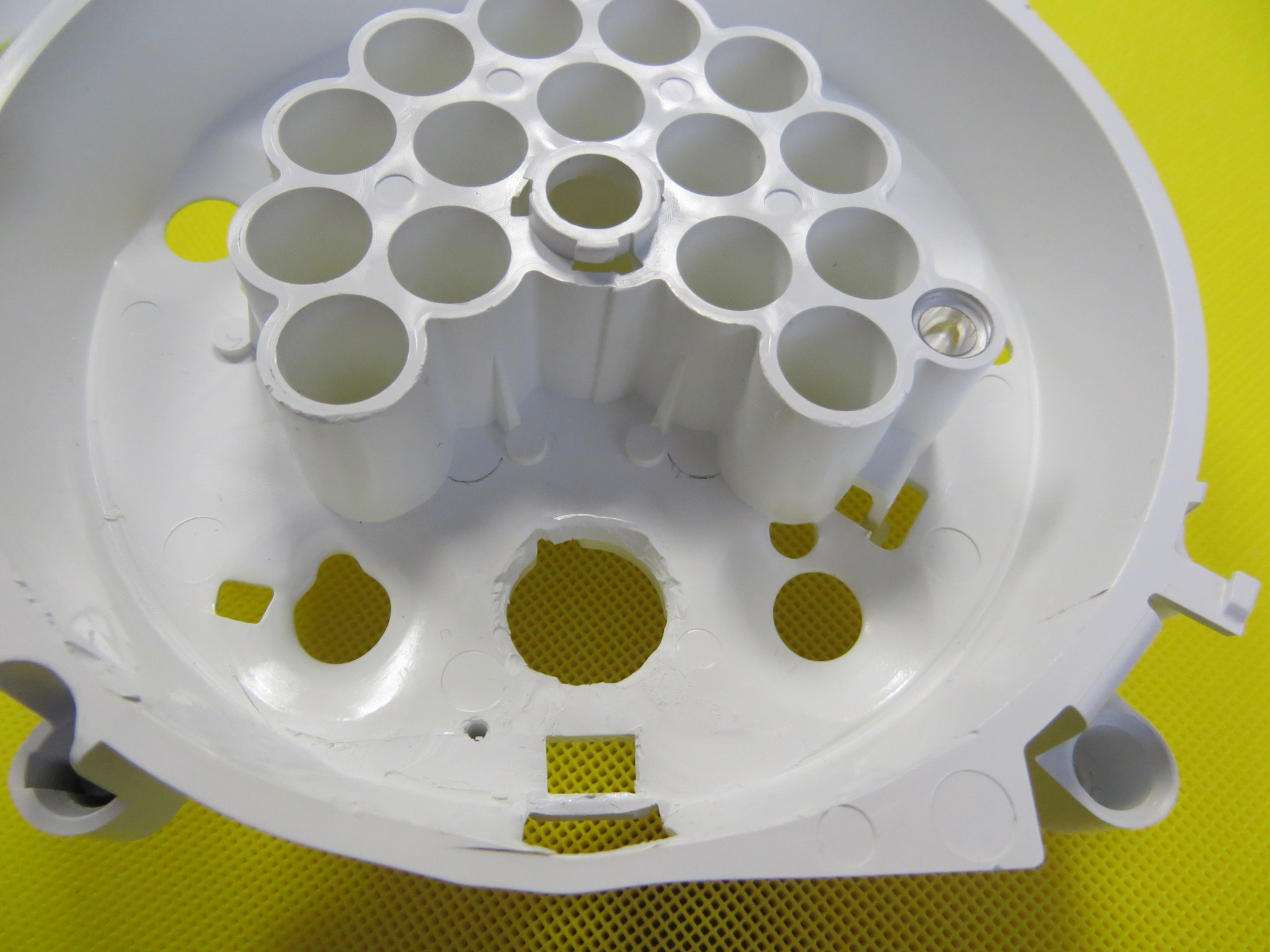

Далее начинается, наверное, самое сложное. Необходимо аккуратно избавится от всего лишнего и мешающего нам внутри этого табло (обведено красным)
Для очистки я использовал фен, маленькие кусачки, канцелярский нож, небольшие загнутые пассатижи. Можно конечно всё это сточить дремелем, но от него много мусора и появляются наплывы на месте трения. А так пластик очень мягкий, нагрев нужен минимален (справится и бытовой фен для волос), поэтому большие куски отлично отделяются канцелярским ножом. Главное не перегреть! В итоге должно получится следующее:

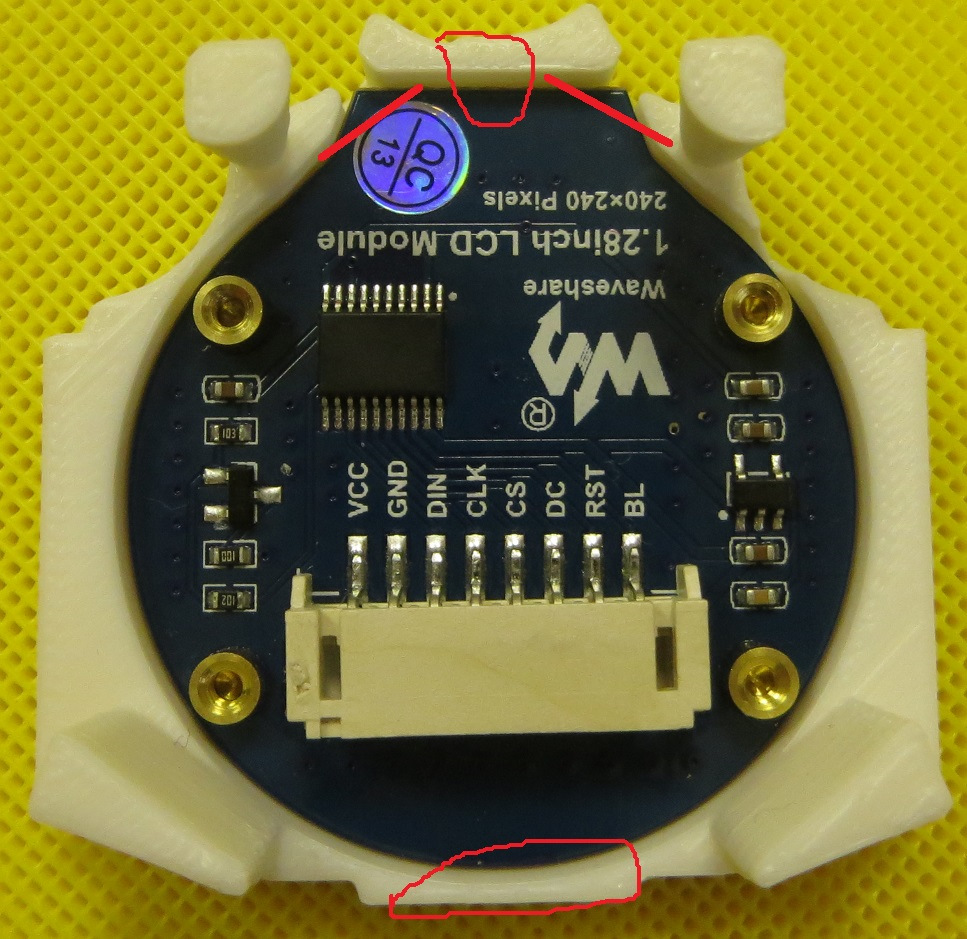

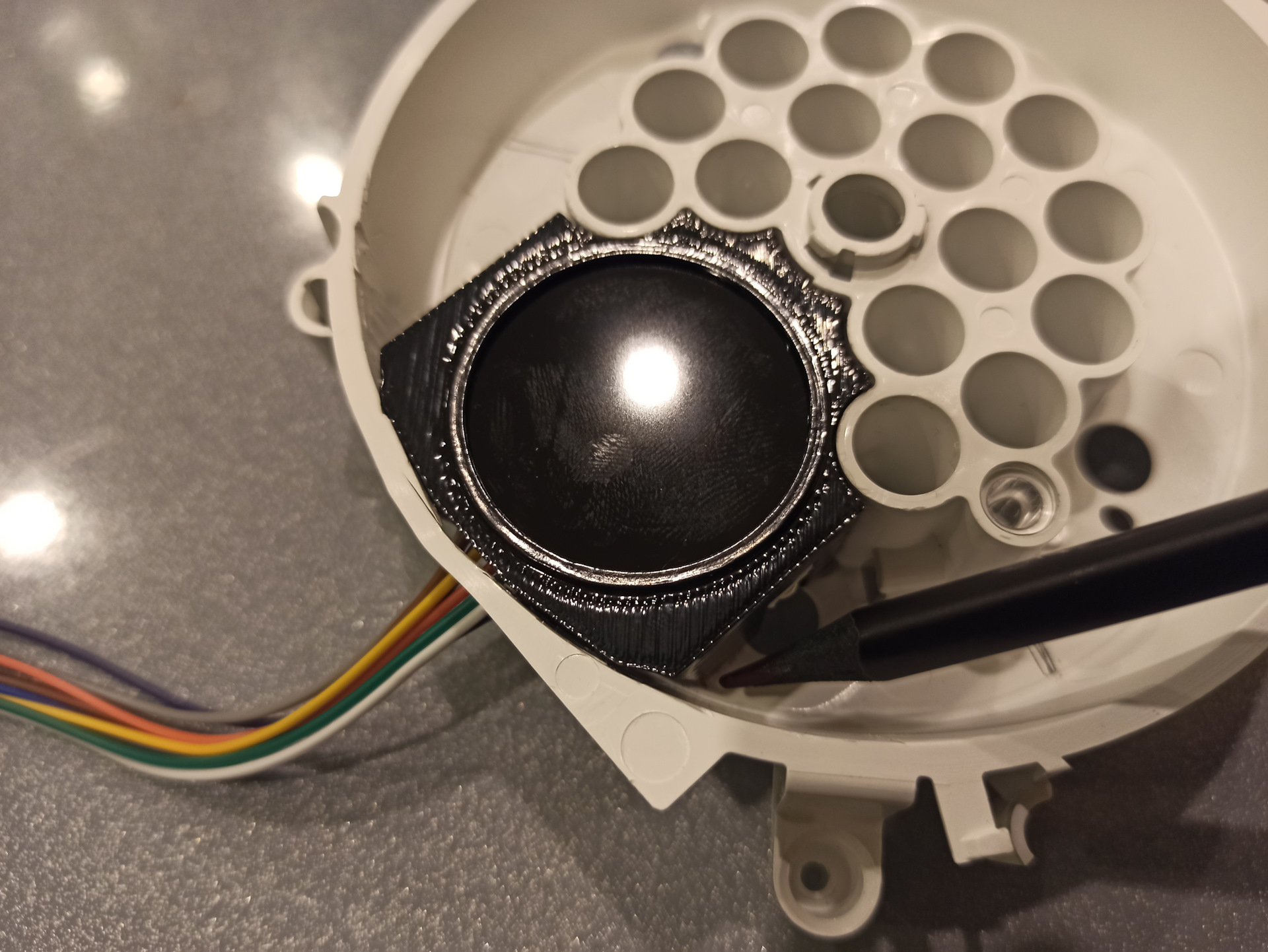

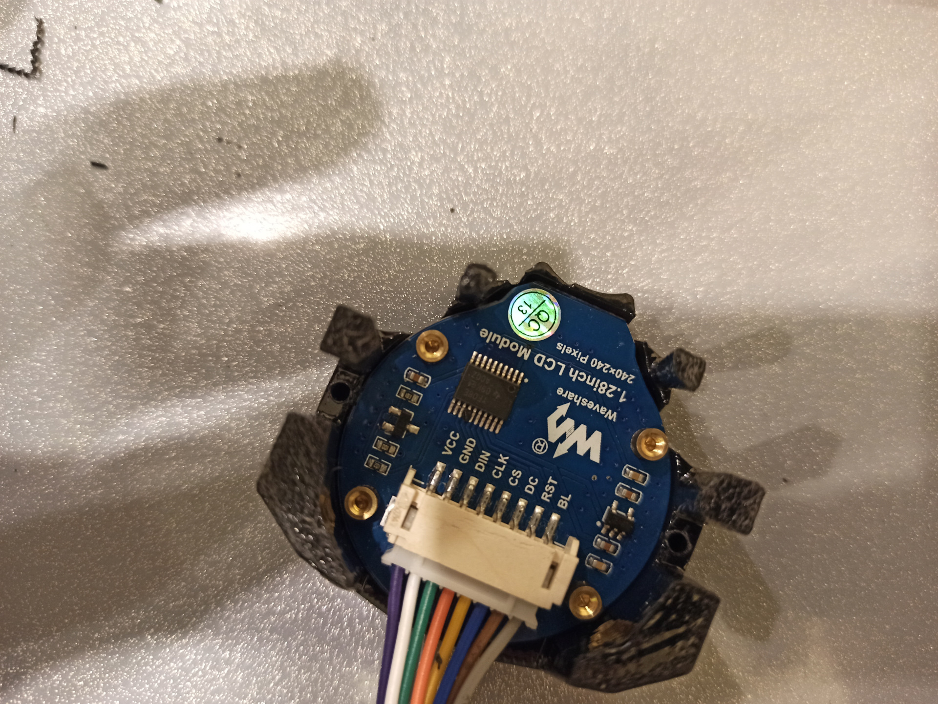

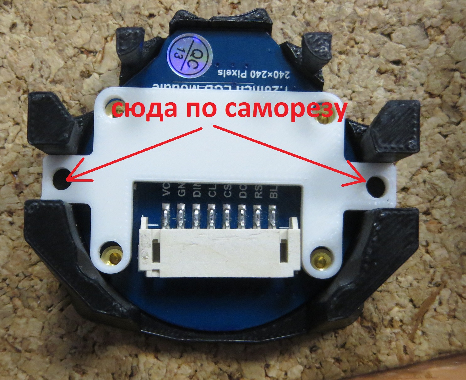

Теперь нужно интегрировать пластиковую вставку идущую в комплекте, предварительно вставив в неё дисплей. Для этого предварительно необходимо с помощью напильника или дремеля обточить углы дисплея и выровнять его края.
Внимание! Дисплей встает ОЧЕНЬ плотно! Аккуратно, прилагая разумные усилия, вставляем дисплей во вставку и проверяем прилегание стекла к рамке. Устанавливаем крепежную пластину и засверливаем вставку под имеющиеся у нас саморезы (выбирать надо как можно меньше). Закрепляем пластину.

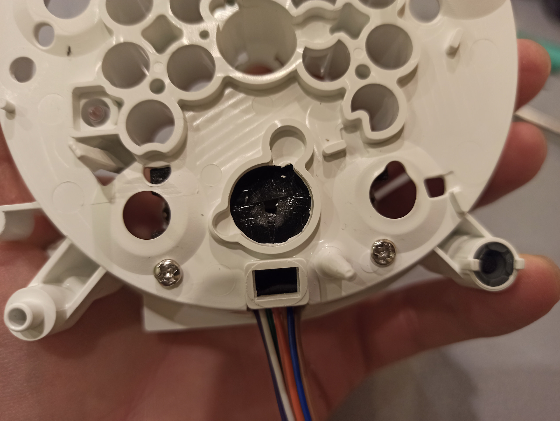

Далее вставляем дисплей со вставкой в табло и выравниваем зазоры. Отмечаем края вставки карандашом и вынимаем вставку.

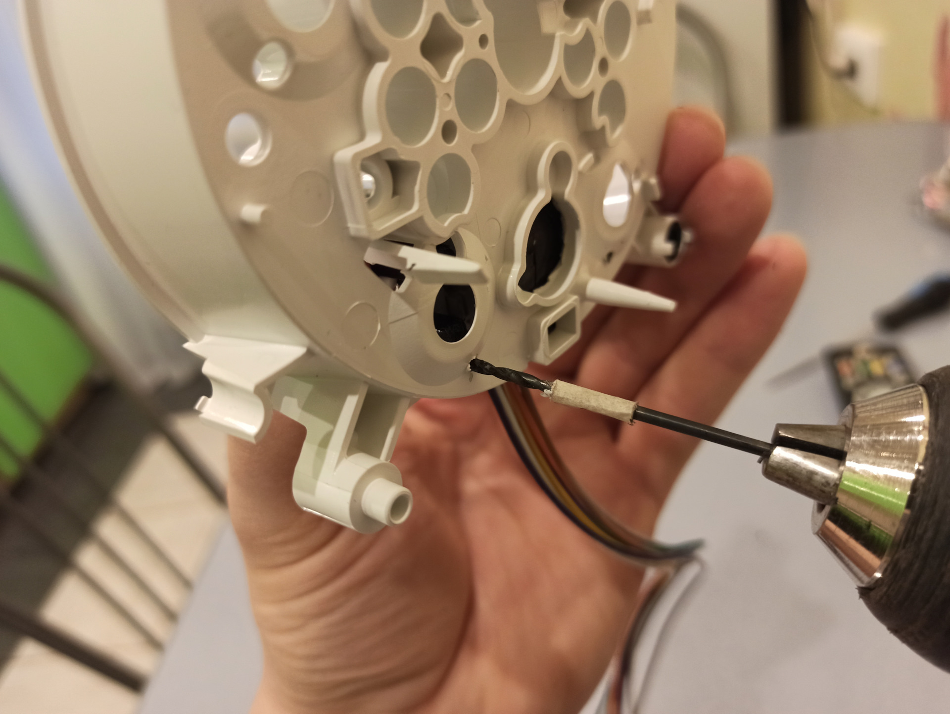

Ориентируясь на толщину подошвы вставки, отступаем от размеченного края и сверлим табло сверлом диаметром под саморез.
Делаем два таких отверстия. Далее вставляем обратно вставку и обязательно устанавливаем циферблат, вырезанное окно которого должно точно лечь на вставку.
Сквозь просверленные в табло отверстия, засверливаем саму вставку. Разбираем всё обратно, рассверливаем сверлом побольше табло (чтобы саморез проходил в него свободно), собираем всё обратно (вместе с циферблатом) и крепим вставку с дисплеем саморезами.

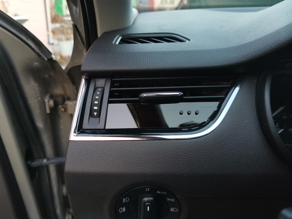

в дефлектор тоже очень круто получилось, незнаете встанет ли эта вставка? или в центральный или боковой воздуховод на а7? именно круглая? www.drive2.ru/l/612710827111248288/
Конкретно эта может и не встать из-за другой формы жалюзи. Но всегда же можно подогнать.

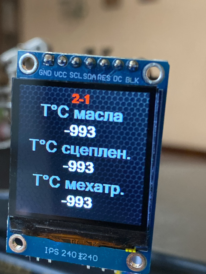

А реально их вместе с поларом поставить? Уж больно датчик температуры бесполезный стоковый.

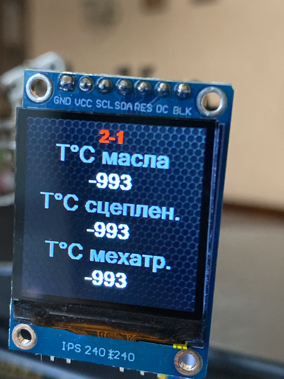

а какая именно нужна температура? у меня она можетм браться из шины диагностики, из чистой кан шины + показаываются реальные значения. В теории полар с минифисом может заработать если полар будет брать значения только из каншин, а не диагностики, иначе будет конфликт

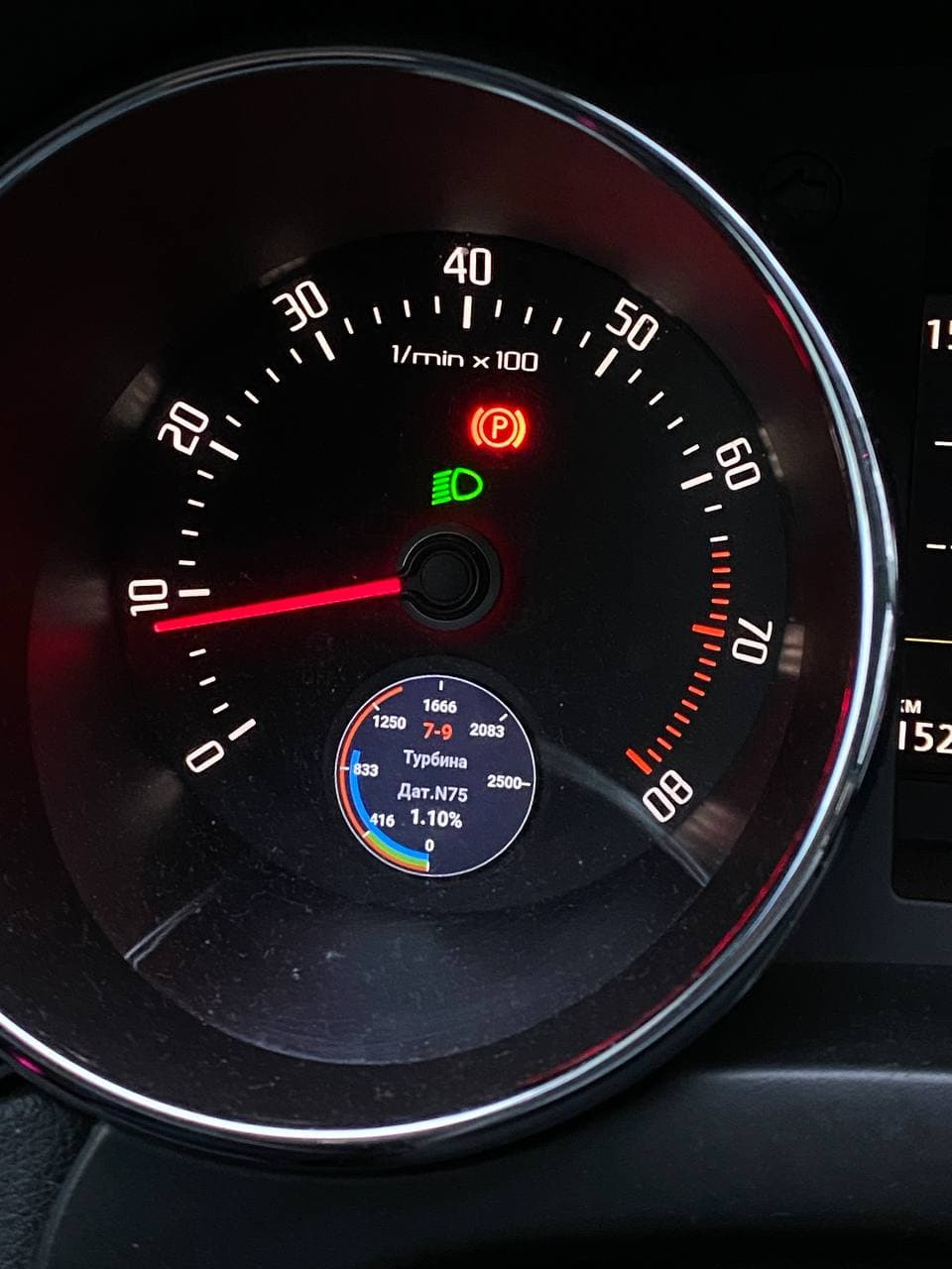

ОЖ, масло, температура сцепления dsg полосками и в центр цифрами пропуски зажигания. Паранойя будет довольна.
так эти все метрики есть в минифисе, только их вывести на 1 экран и все
Потому и вопрос возник будет ли он с поларом конфликтовать или нет. От полара тоже отказываться не хочу. Там удобно откаты смотреть на заездах, давление тнвд и тд.
Если в паре заработают будет супер

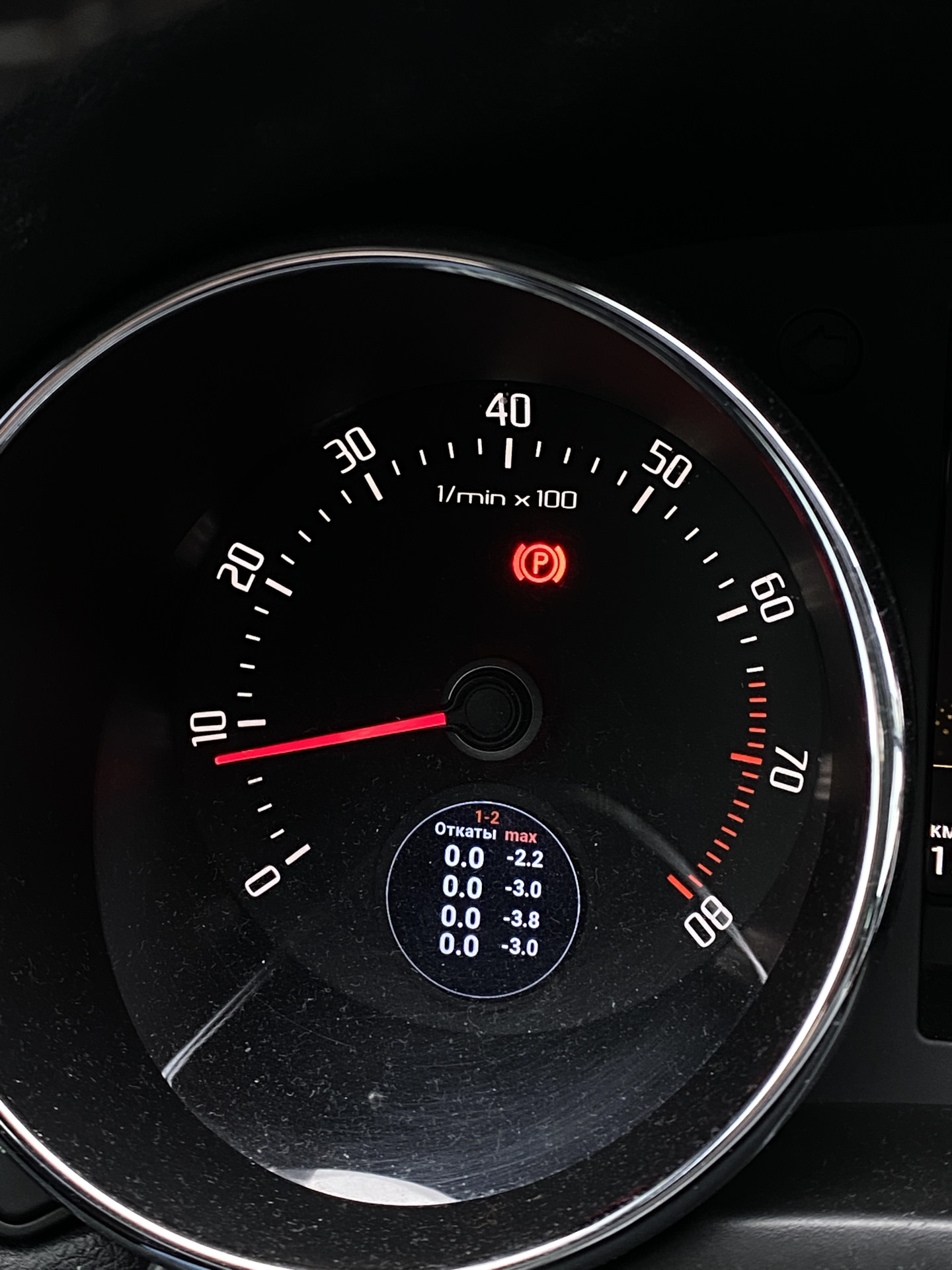

откаты и тнвд тоже в минифисе есть)))) при этом у откатов фиксируется и сохраняются макс значения, такую же фишку можно к любой метрике применить
Знаю. Но дисплейчик маленький. Температуры отслеживать самое то. А остальное на максидоте удобнее как не крути.
ну не знаю, на фото кажется что цифры мелкие, на самом деле не так
Чуть попозже все таки куплю, посмотрю как они с поларом уживутся 😂
ну они оба будут глючить😁 проверено, я ездил с установленным поларом и минифисом

Да, miniFIS гораздо дешевле. А в приборку внедряют прежде всего те, кто подсознательно готов к данным работам ещё до покупки. Для лайтовой установки и возможности без проблем вернуть всё в зад создаётся вариант с дефлектором.

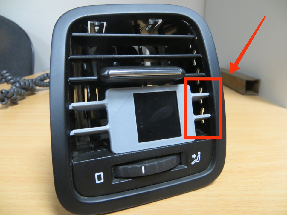

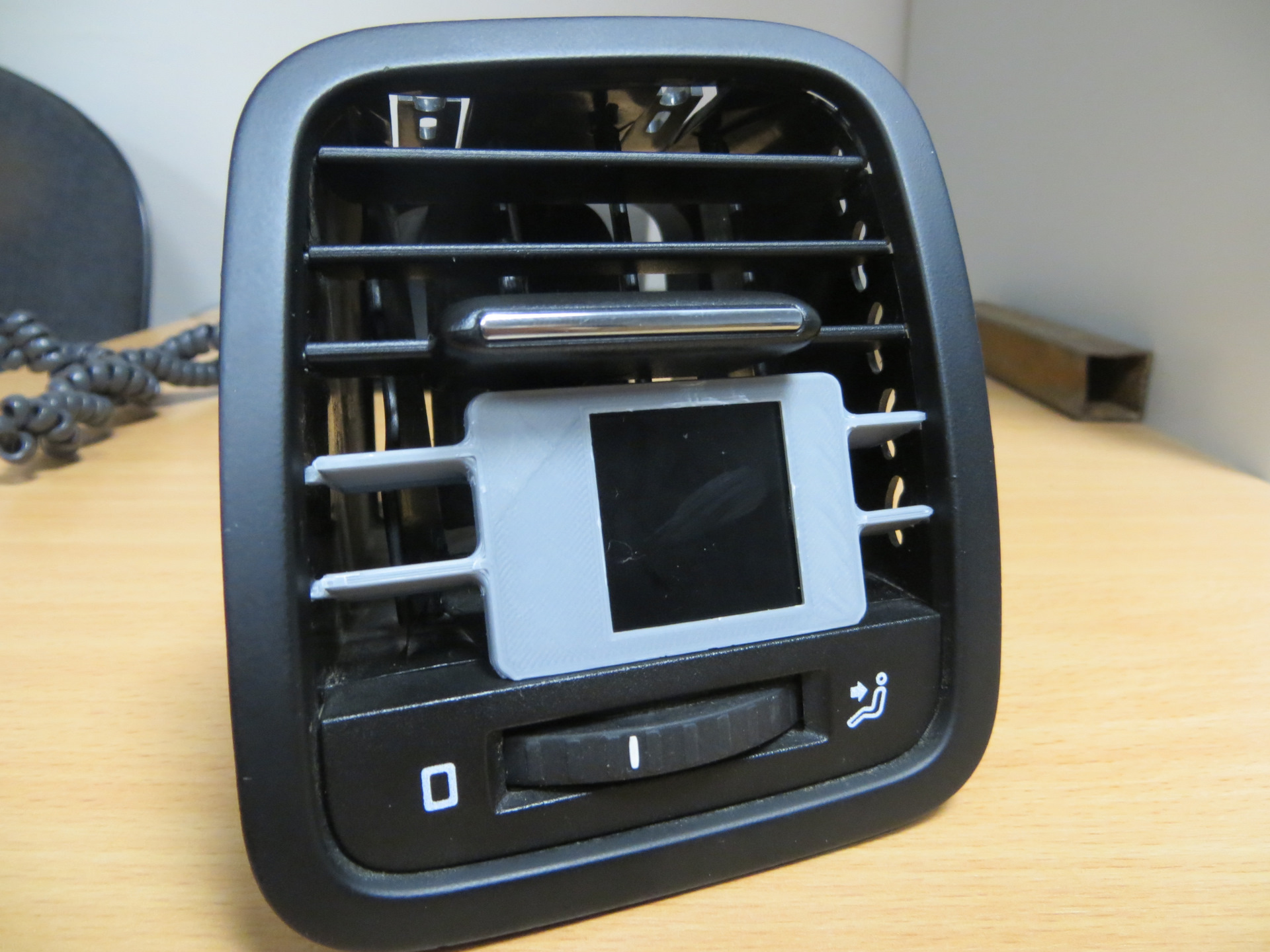

А чего квадратная а не прямоугольная?)
чтобы сохранить функциональность дефлектора + дисплей квадратный
Тоесть нельзя вместить в бОльший экран бОльше информации, или сделать шрифт крупнее?
я искал другие дисплеи — есть либо больше размера дефлектора, либо как сейчас. + хотелось чтобы хотя бы половина дефлектора использовалась по назначению

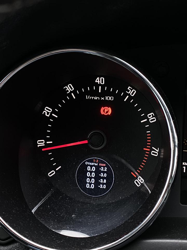

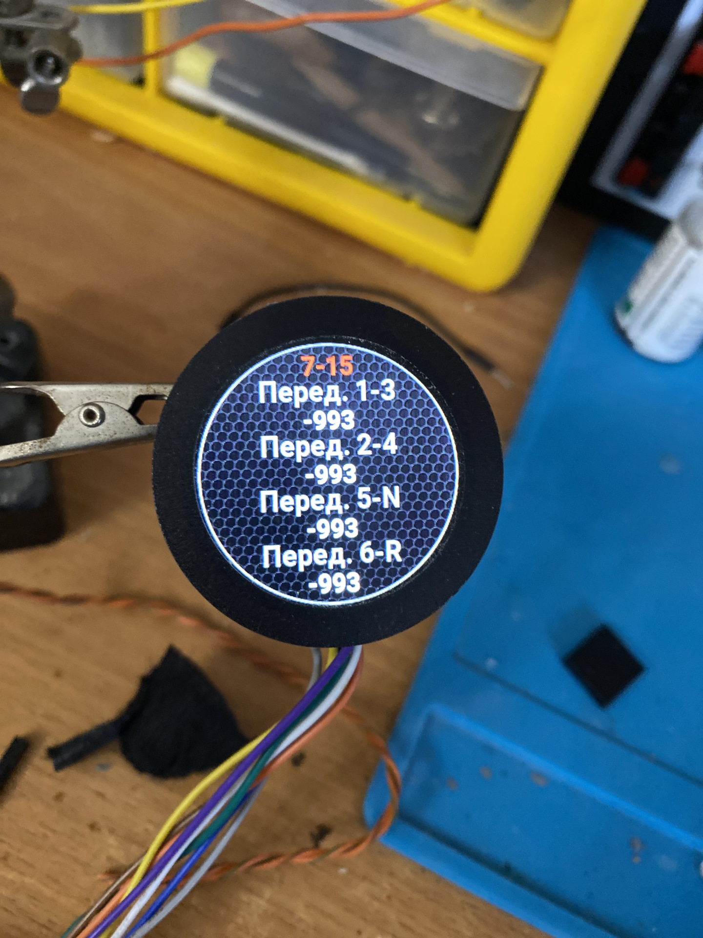

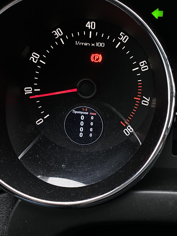

особого смысла нет, не везде 4 метрики нужны, также minifis умеет группировать любые метрики из любых групп, большая часть экранов сделаны из метрик разных групп
Откаты нужны по всем цилиндрам…пропуски по всем цилиндрам…
Ну ладно, пощелкают, кому надо
плохо ты следишь за разработкой, экраны с откатами и пропусками сделаны как надо по 4 значения + сохраняются макс значения

и пропуски
Мелко…как минимум по фото
по фото да, вживую норм, проверено неоднократно
Имхо, вот эта часть дефлектора всеравно не эффективна, обдуву бокового стекла не поможет ничем вообще, а салон обогревать и без этой дырочки можно спокойно.
