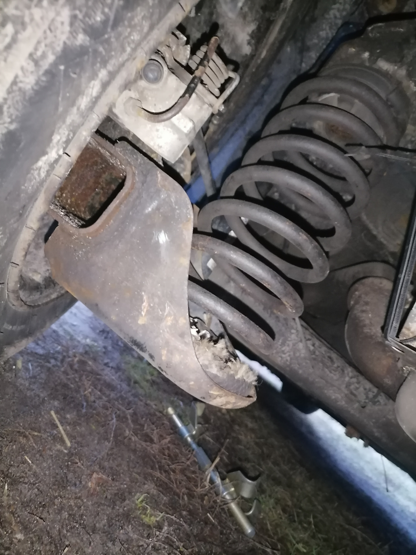

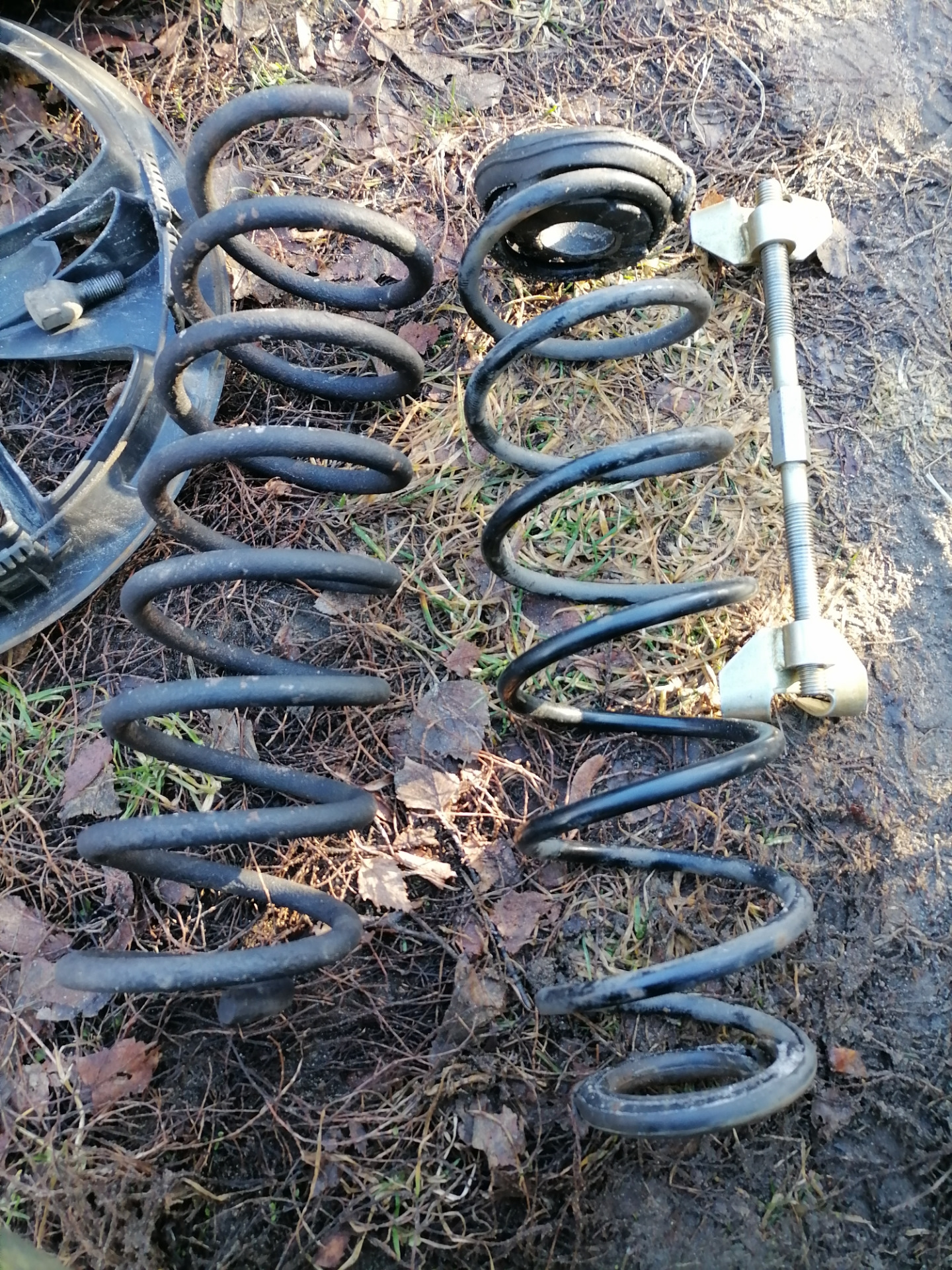

Все привет, уже больше месяца назад прикупил себе усиленные пружины на куфаре, видимо мужик сам их делает.Диаметр витка 13 мм, на фото видно что толще обычной лагуновской. Сегодня установил, вроди как нормально, боялся что бубудет жестко сильно, но нет, все хорошо, комфортно, а дальше время покажет.Машина стала повыше на 4-5 см, а то уже была просела, если полная машина людей, или что то в багажнике так вообще чуть ли не до земли садилась.

Похоже это из вазовских пружин сделано. Там тоже 13мм толщина. Получается с одной стороны только загнуто под лагуновскую резинку, вверх? А снизу диаметр больше и просто надел шланг?
Да, снизу чуть сам подгибал в тисках, и шланг

Я знаю, пружины столько же стоят. Но пружины через время опять сядут. А чтобы не сели, то надо ставить пружины толще, как ты, а я не хочу. Хоть ты и говоришь, что не ощутил разницы, но я думаю она есть. + ко всему, можно не угадать и очко задерётся до небес. А на родных пружинах жопа мягкая, вот поэтому и хочу поставить проставки, тем самым убить двух зайцев: сохранить мягкость и поднять жопу на столько, на сколько мне надо…
Я за мягкость тоже боялся, но мне нравится, комфортно, наоборот появилась устойчивость, меньше подвеска играет, все неровности дороги гораздо меньше чувствуются наоборот, а на родных да, оно мягко тоже ну если сильно быстро ехать по волнистой дороге то машину начинает раскачивать а тут уже не фига, крена никакого нет и в поворотах.А повысоте я спецом просил такие что бы сильно не задирать машину, средние пружины, потому что есть у него пружины что можно голову в арку впихнуть
