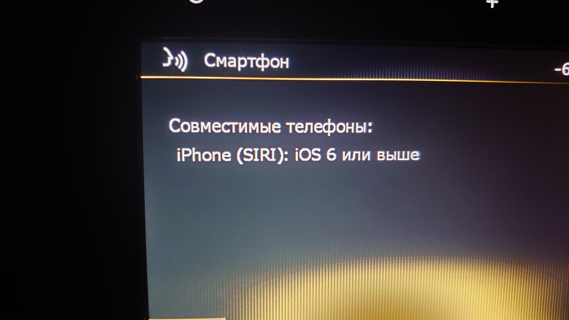

Они все с навигацией, что касается вашего скрина то это вы нажали кнопку на руле, она не работает с вашей медиа нав, а как hands free то подключаете по БТ смартфон и вперед звоните и говорите! Car play у вас в 2017 году нет, только замена ГУ как у меня в БЖ

Да, это я прочитал. Странно просто, первая машина в моей практике которая "заточена" под огрызок. Вот и засомневался, может просто не активировал что-то?
Это если на самом руле кнопку тычешь. А если просто подключить блютуз, то и андроид работает. Я музыку пробовал включать. Но голосовое управление с андроидом не работает.
Особенность ПО. Гугл асист можно вызывать голосом прямо на телефоне. Но у него много ложных срабатываний.
Так, погодьте! Работать должно в любом случае, хоть через провод хоть через блютуз. Отвечать на звонки не через эту кнопку, там есть подрулевой лепесток. Эта кнопка исключительно на голосовой помощник. Т.е фактически она редко нужна. Сейчас найду, я где то себе искала

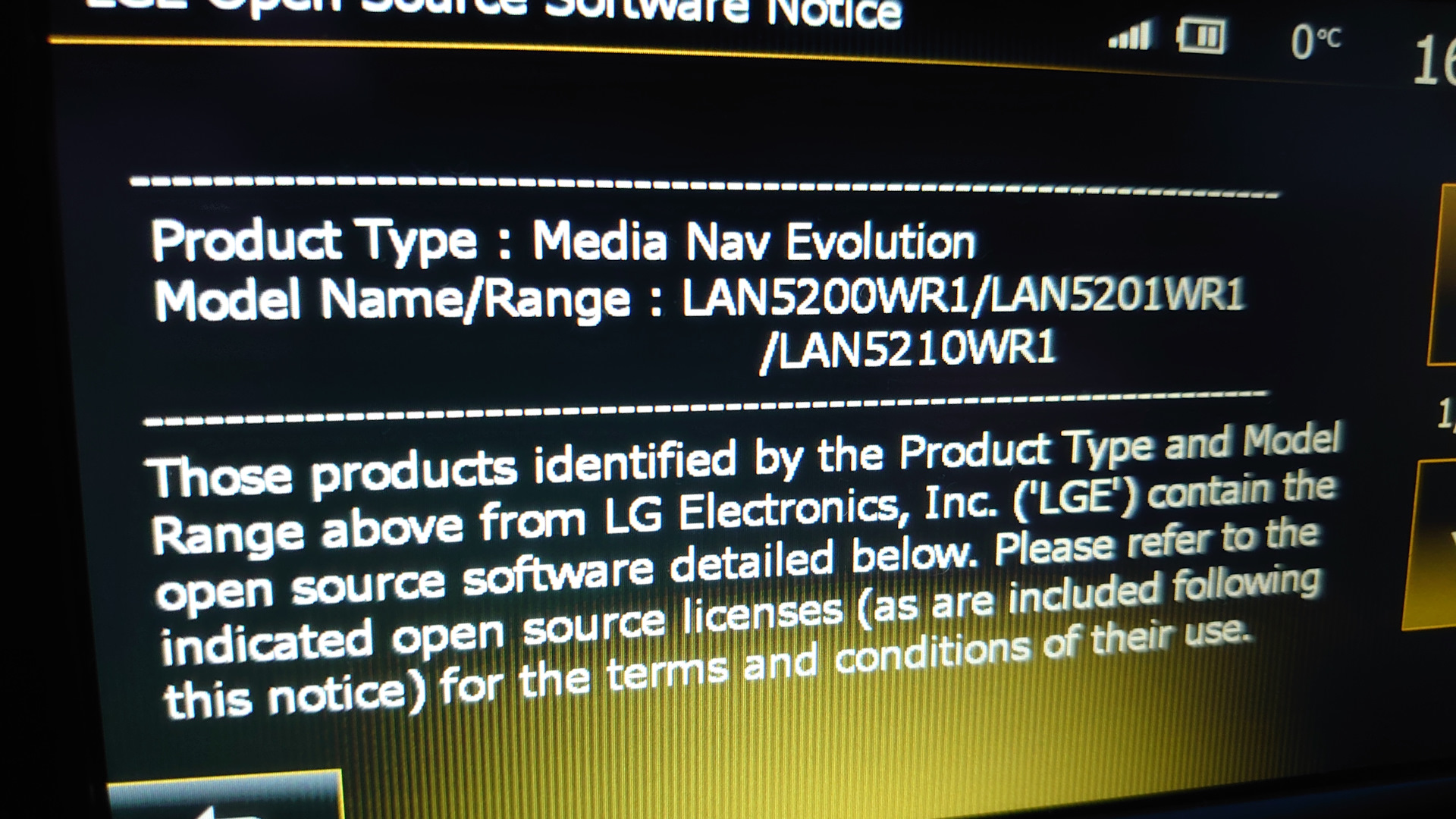

Зашёл на форум и ещё больше запутался. Помогите понять какая же ферсия Media-NAV у меня? Инструкция к MediaNav Evolution После крайнего обновления стоит прошивка 9.1.3 И вроде бы все понятно. Но полистав саму медиа нав увидел, что там написано LAN5200WR1, или это просто общее описание продукта. Значит у меня не Evolution?

Не работает hands free, нет навигации. Можно ли прокачать до Android Auto?
Подключил по синезубу. Телефон видит, но звонок не переводит.
С кнопкой голосового вызова уже разобрался.
Возможно что то с телефоном, либо сбросьте настройки ГУ до заводских

Вроде по русски написанно? Кнопка работает ТОЛЬКО с огрызками!
я вам на форуме ответил.
Да, я уже прочитал. Спасибо.
