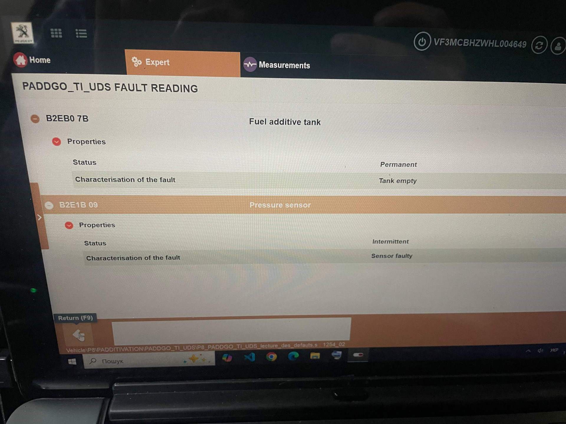

Запись по всем давно известным ошибкам, но с нестандартной проблемой .
Предыстория такова, человек купил авто, а через 3 дня продавец позвонил и сказал что нужно заправить присадку, ее там нет, но она прописана.

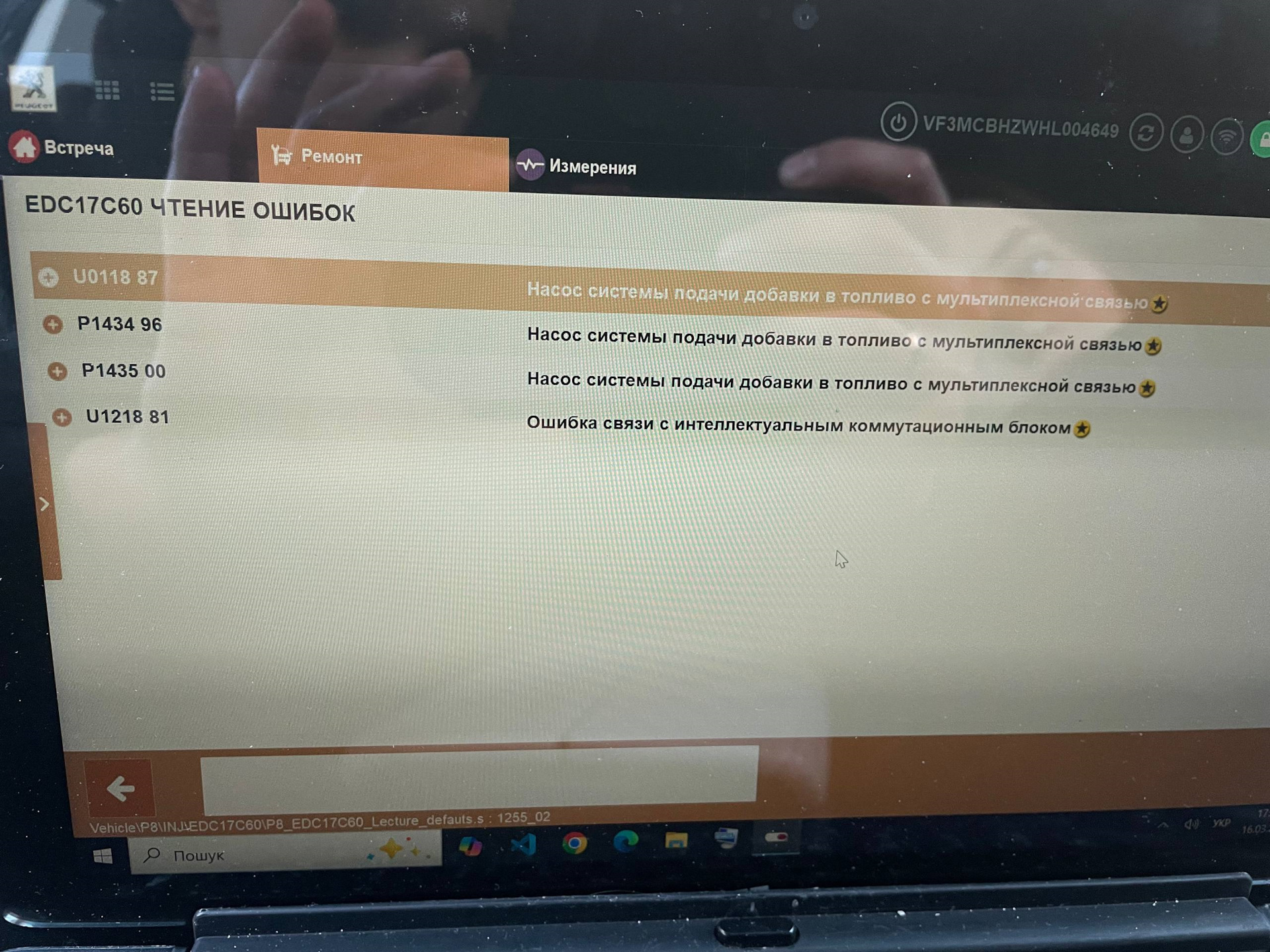

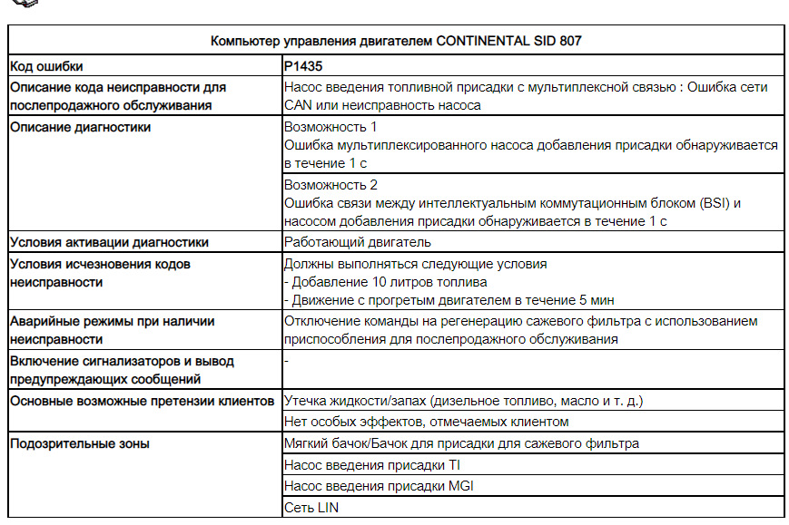

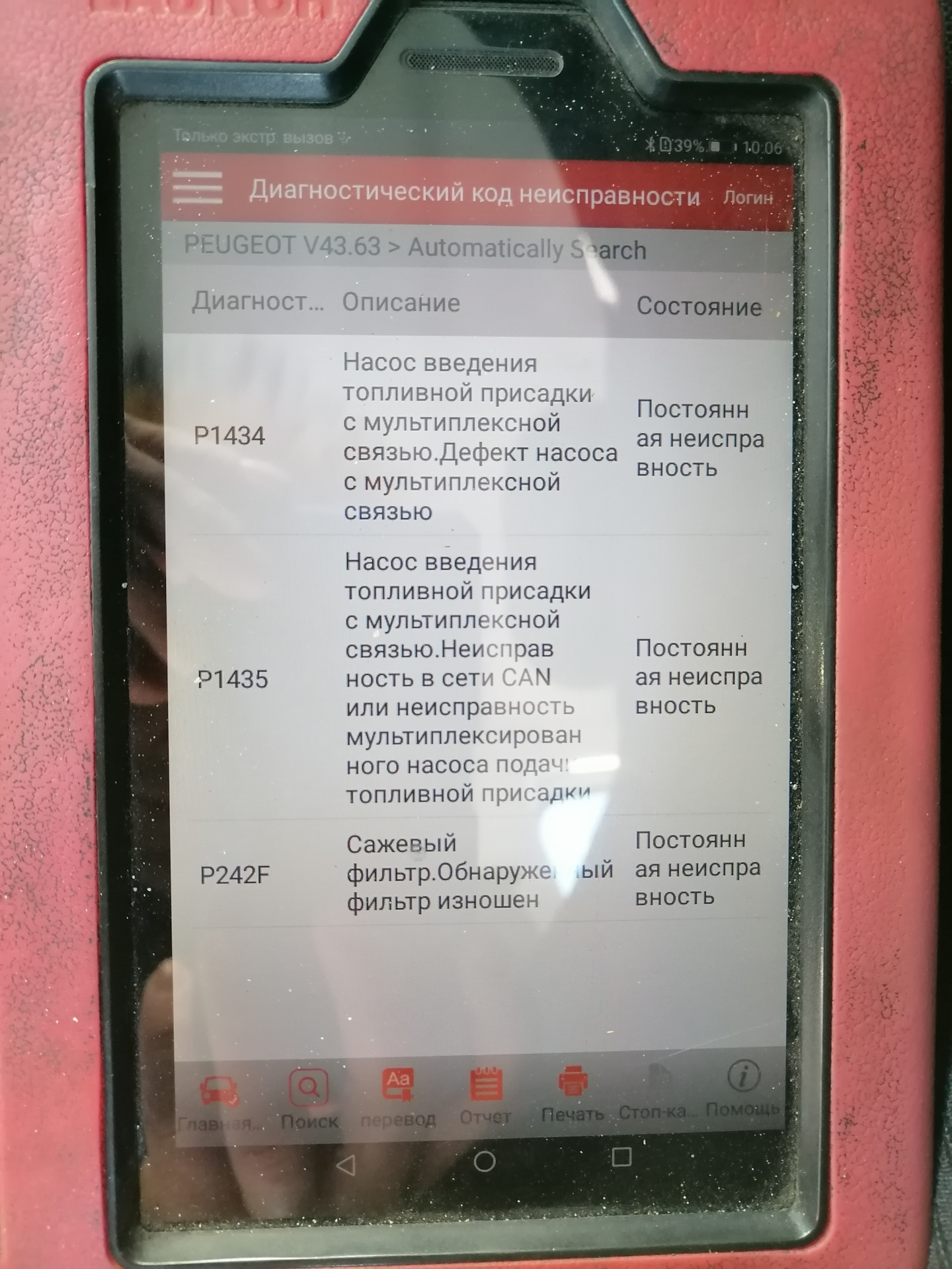

Диагностика показала что в моторнике присадка прописана, а в самом насосе ее 5% и ресурс сажевого 0 км, висит ошибка Р242F
Проводим замену сажевика.
Заправляем 1 литр, прописываем, делаем тесты все ок.

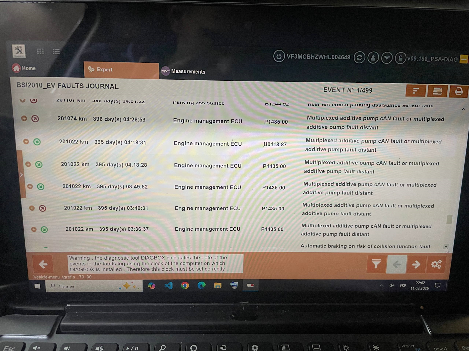

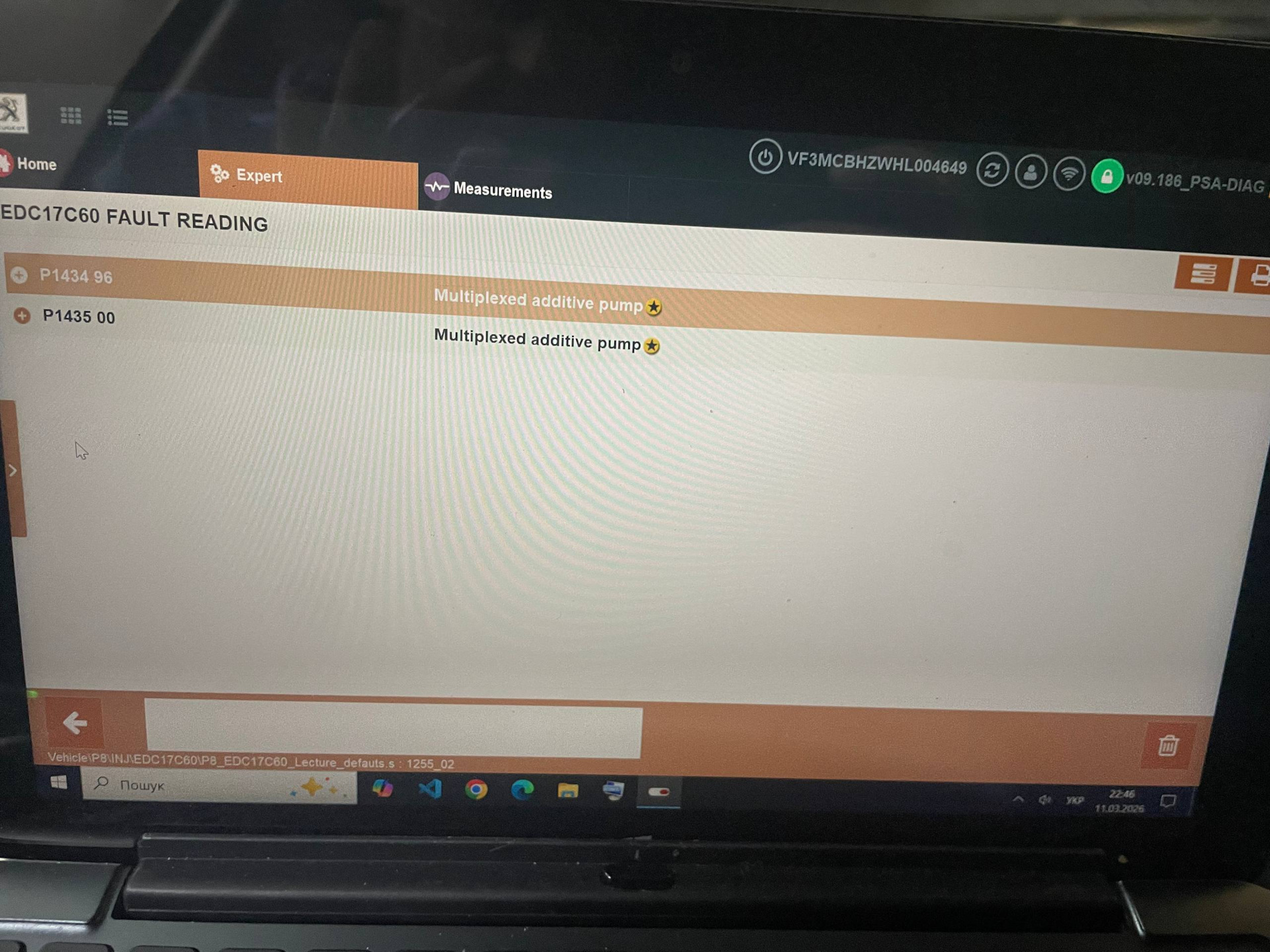

проходит 3 дня, человек звонит говорит вылез опять треугольник, cразу после заправки приезжает и наблюдаем такую картину.
Отвал насоса в ЕСU. Стираем ошибки, делаем тест, все ок, делаем поездку без вопросов.
Человек довольный уезжает, спустя 3 дня звонок " и снова то самое" и опять сразу после заправки.
Были мысли про кончину насоса но он проходит тесты и все ок, значит причина в другом, хотя насос не исключаем.
Не знаю по какой причине но дилеры на авто Евро6 не хотят заправлять присадку, уже несколько человек говорили мне что только заменой бачка на новый.
Случаев отвала насоса после заправки зафиксировано много, но не поголовно.

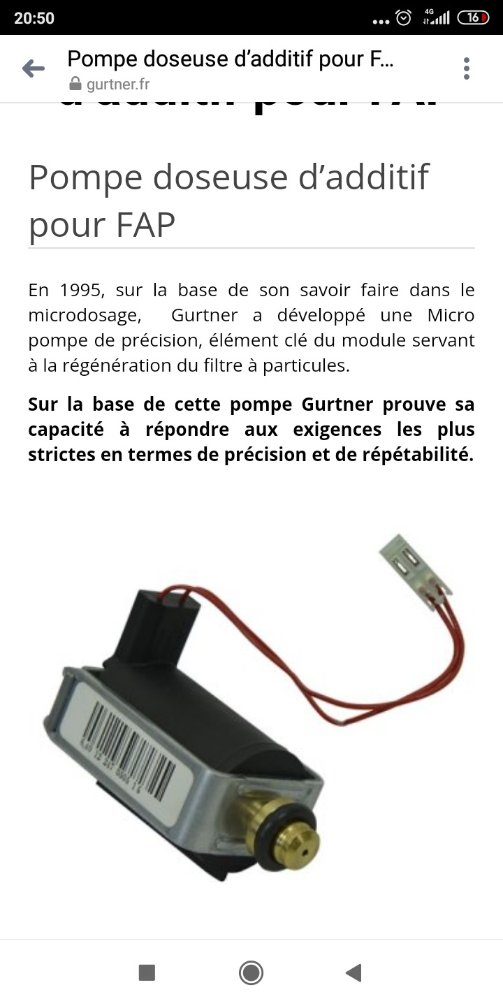

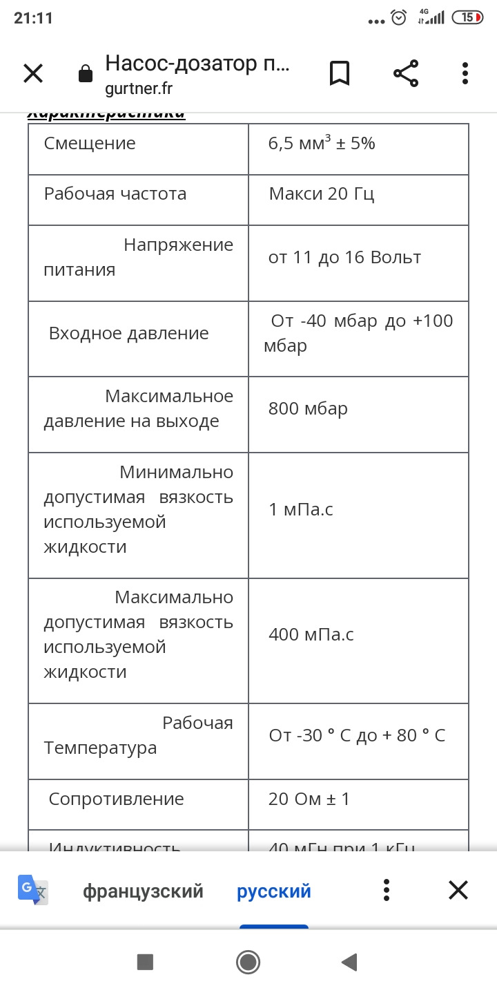

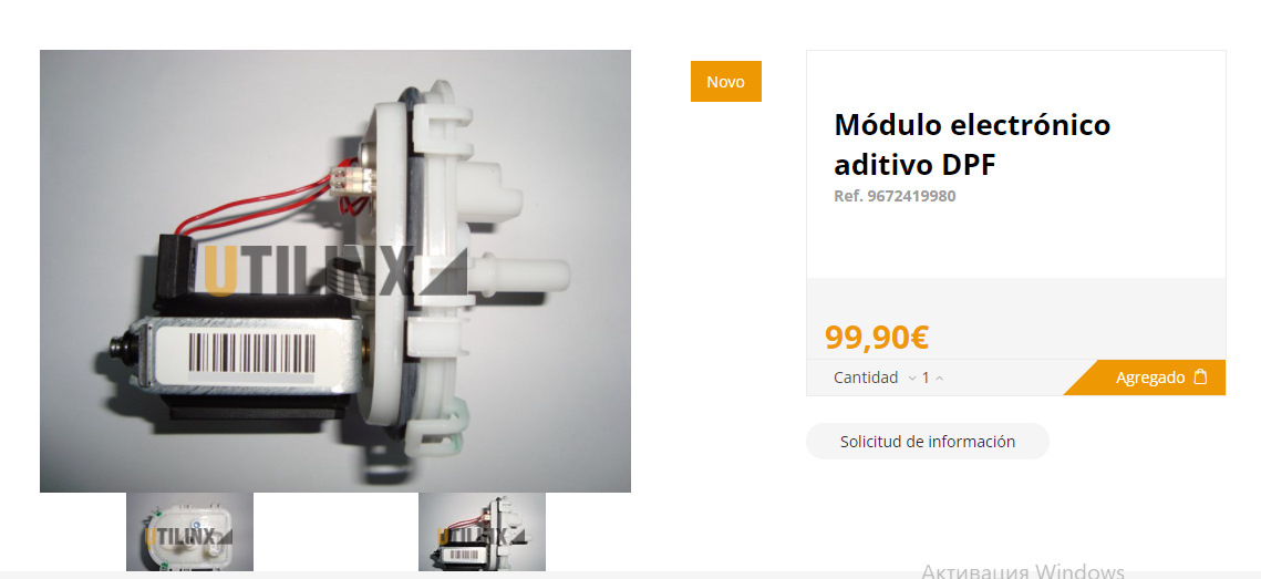

Фото насоса и его тех данные прилагаю, вдруг кому будут полезны
В Португалии эти насосы есть отдельно в продаже с платой в сборе за 100 евриков

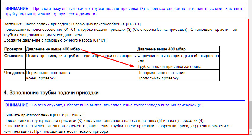

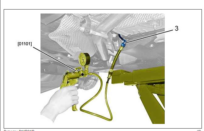

Начал листать SERVICE BOX и нахожу инструкцию по проверке магистрали подачи присадки, оказывается она есть, но о ней мало кто слышал, один dytis мне упомянул о нем.

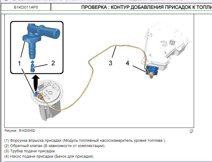

Вообщем суть такова, при попадании воздуха в систему эолис засыхает в магистрали.
Пробуем продуть, а хрен там все закупорено наглухо, запускаем немного керосина авиационного в трубку, ждем 15 минут, начинаем продувать.
Итог за 5 разом начало продуваться идеально.
Ставим трубку назад, делаем заполнение магистрали с созданием давления.
Тест насос проходит успешно, ошибки ушли, поездка на заправку, после заправки ошибок нет.

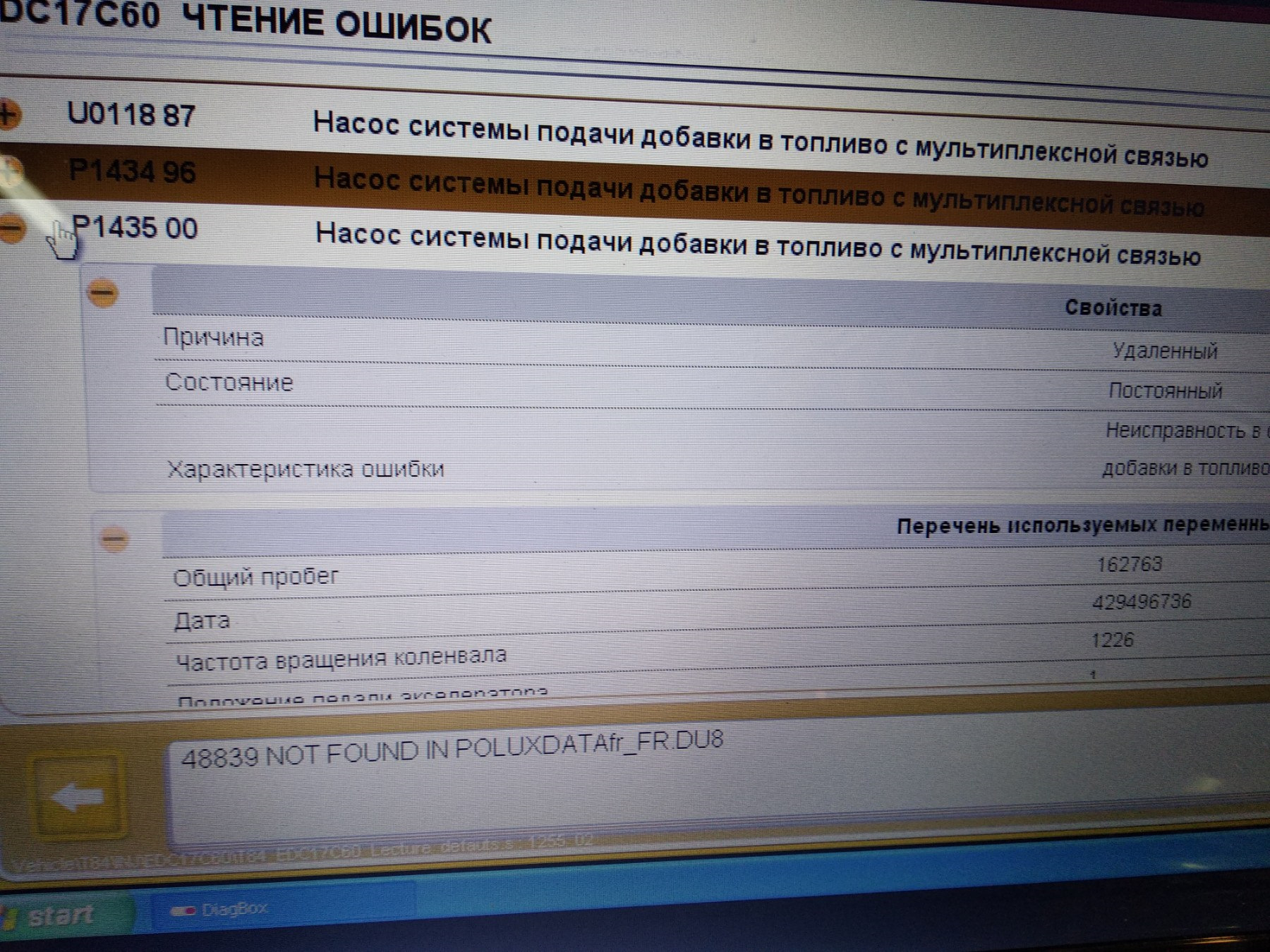

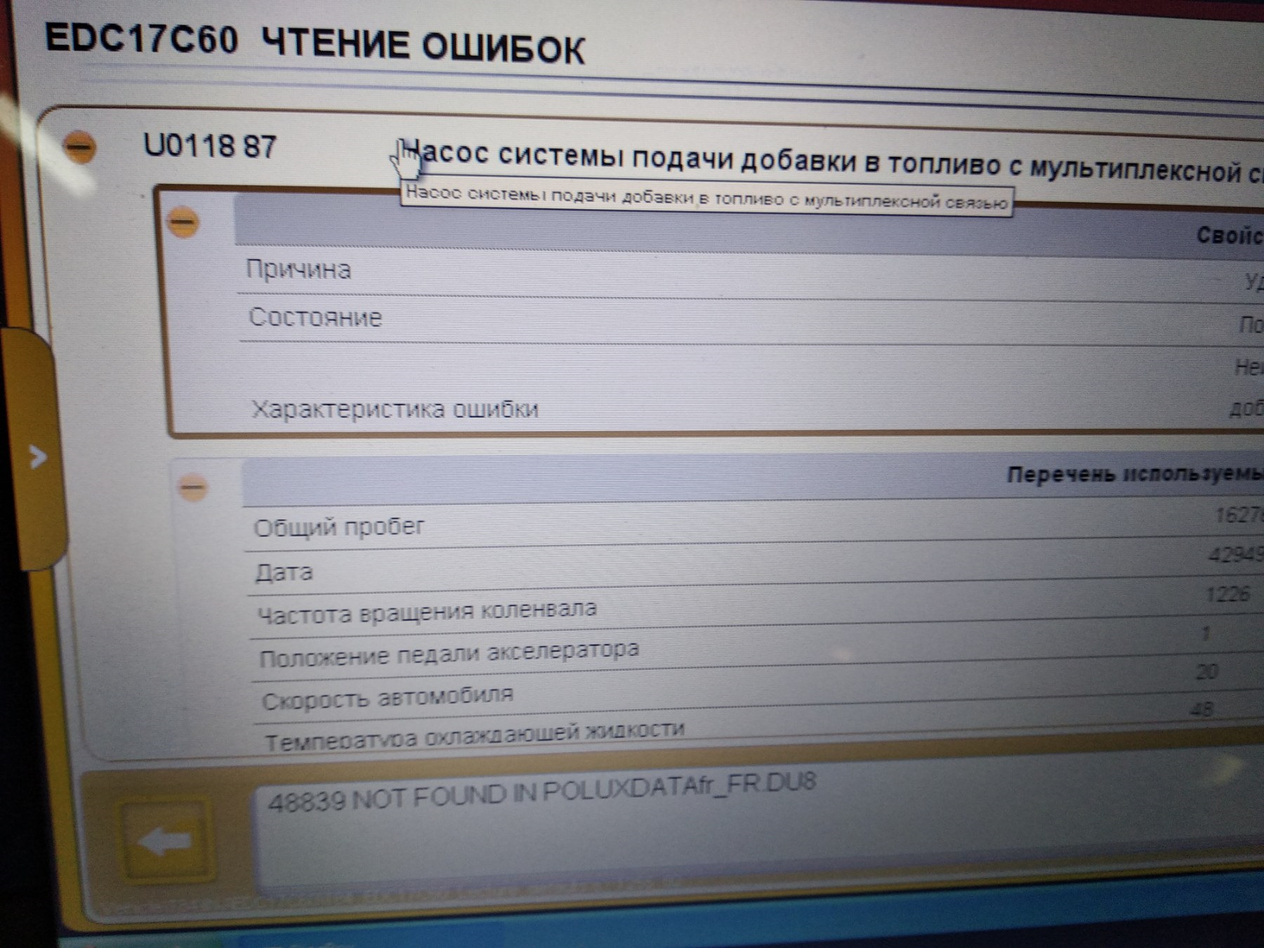

добрый день, Авто пежо травеллер 2019, была ошибка U0118, Клиент заменил бачек с жидкостью и насосом уолиз. ошибка не ушла, вернули сам насос уолиз старый (родной) теперь висит ошибка Р1434, модуль этого насоса общается по лин шине. сканер делфи дс150. пробовал делать разные замены и насоса с трубками, и отдельно сброс ошибок NOX, после сброса ошибки при включении заж через минуту полторы ошибка появляется. подскажите в каком направлении копать
Там только через онлайн все процедуры
Что подразумевается под он лайном?, связь с сервером пежо?
Да

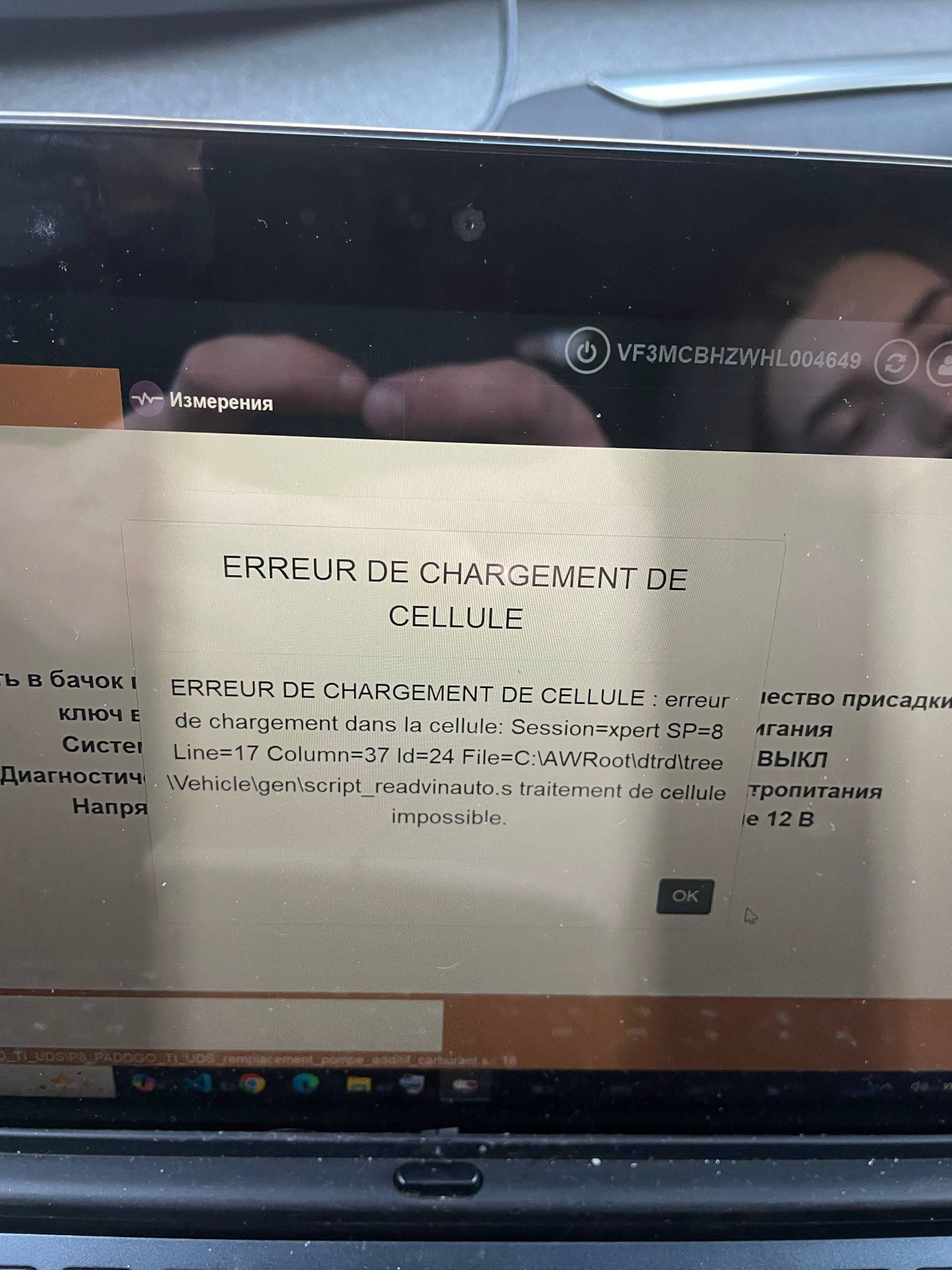

Нет не получилось, установили назад насос еолис тот что стоял на авто. Теперь висит ошибка U059F. Диагбокс просит логин и пароль.
не можем прописать еолис… и тест насос не проходит…

А может быть такой вариант, что обратный клапан форсунки застрял в открытом положении? Потому что, ошибка именно в низком давлении магистрали. Как вообще до него добраться можно?
может быть и такое, но он стоит в баке. можно подать давление и станет ясно
Попробую проверить. Если я правильно понимаю, в этом случае вообще никакого давления в магистрали создаваться не будет или очень низкое. Только не понятно, как это исправить. Вакуум в трубке создавать?
промыть магистраль.
Вакуум там не нужен, нужно создать давление, если на 0,4 Бара форсунка открылась значит все ок
Ну, а если обратный клапан, который установлен рядом с форсункой, находится в открытом состоянии, тогда вообще никакого, даже минимального, создаваться не будет. Об этом же, косвенно, говорит ошибка по низкому давлению в магистрали? В любом случае буду пробовать промывать тем же способом, о котором Вы написали. Правда пока не соображу, какой для этого нужен инструмент. Может подскажете? Авиационный керосин я уже купил.
Пистолет продувочный+ штуцер с заправочного набора+ шланг

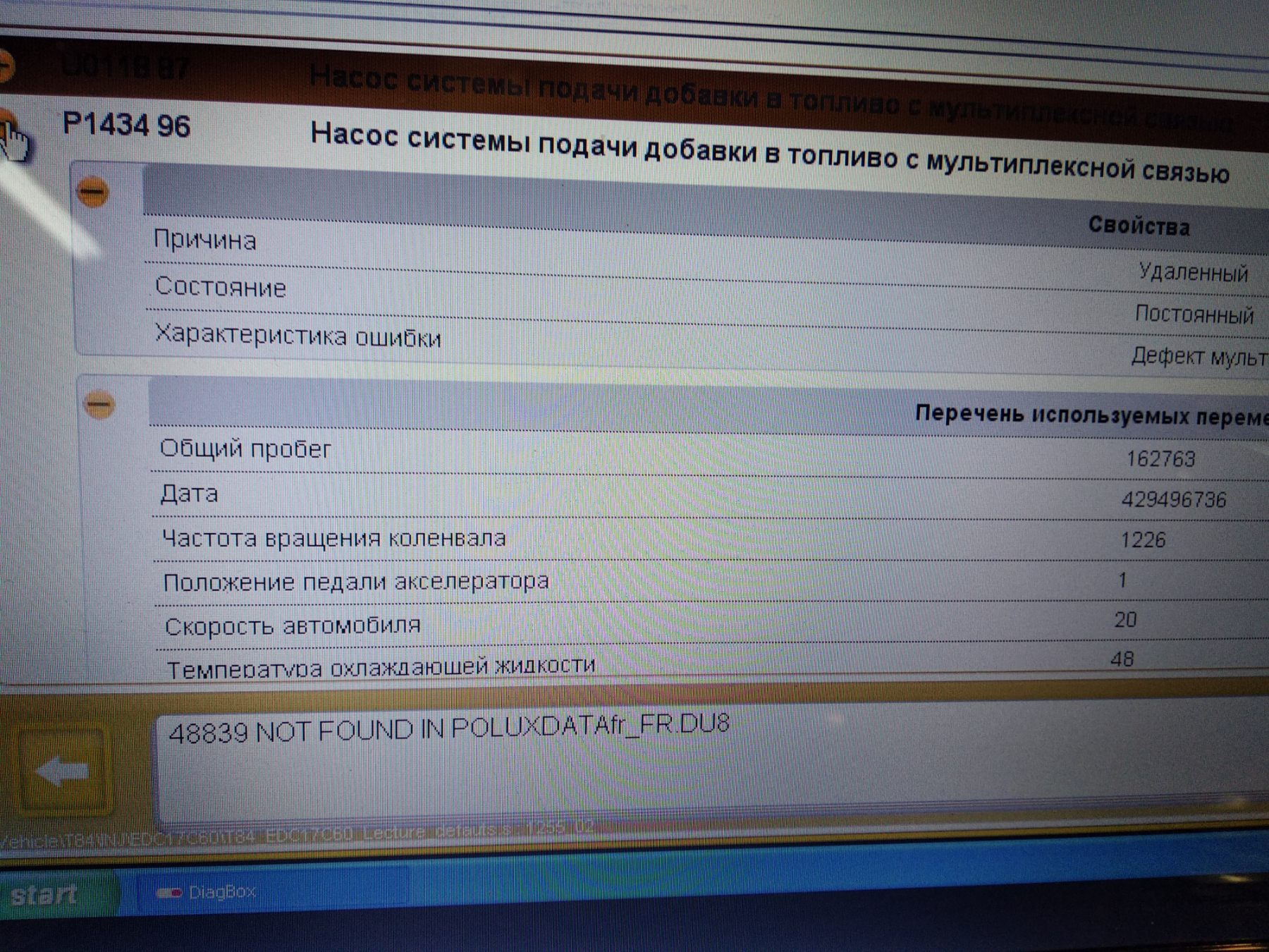

Подскажите пожалуйста, не сталкивались с подобным на двигателе peugeot 3008 2015 1.6 bluehdi? Ад блу заливал тысяч 5 назад, запас мочевины показывает больше 5 тыс. Тоже после заправки выскочили ошибки U0118 P1434 P1435. При этом двигатель работает ровно, не троит чек не горит. Только при запуске уведомление: неисправность двигателя, отремонтируйте автомобиль.
25 раз сталкивался. Ошибка насоса подачи эолиса. нужно заправить, прописать замену и проверить магистраль подачи в топливный бак ( остатки могут засохнуть и залепить форсунку)
