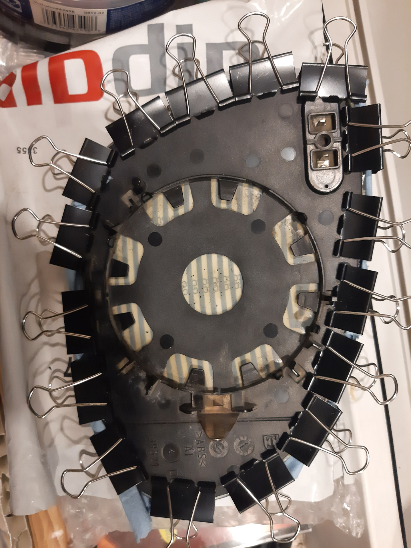

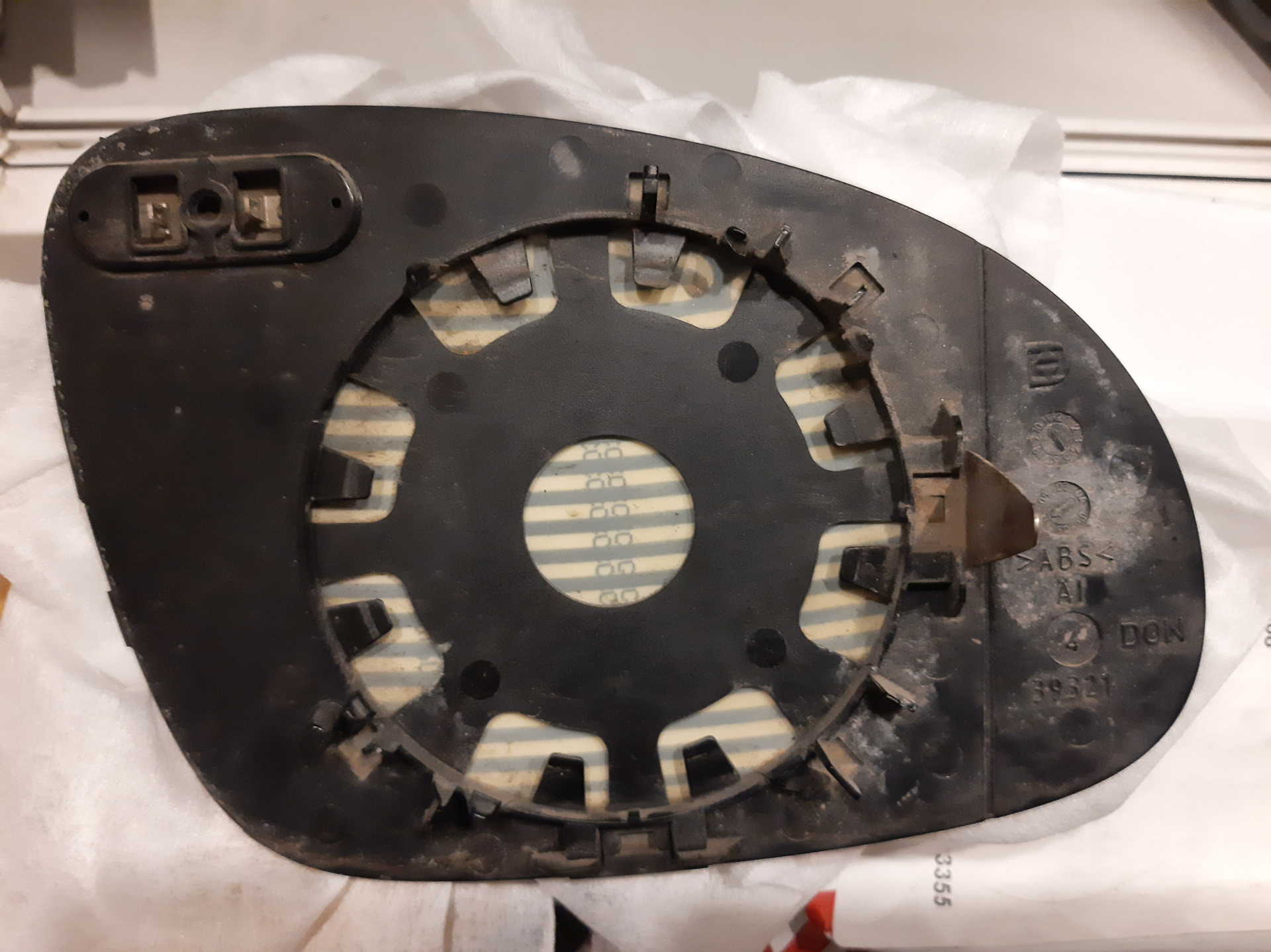

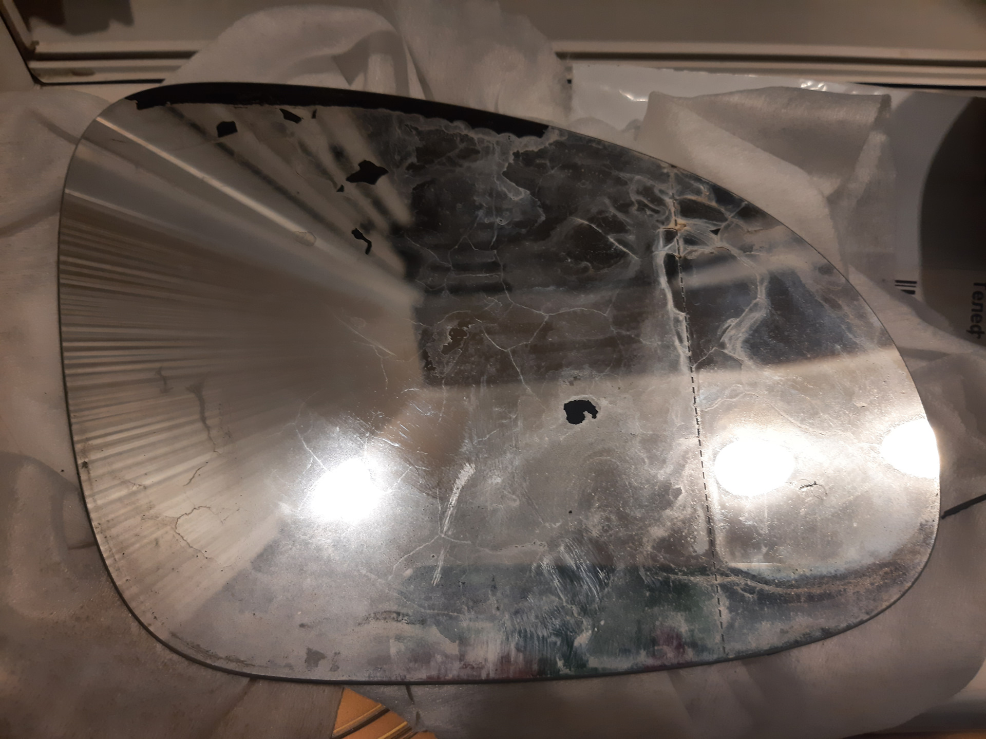

У пассат B6 есть стандартная болячка — отклеиваются зеркальные элементы в боковых зеркалах от несущих пластин с подогревом. Происходит это в основном в случае попадания влаги между зеркальным элементом и несущей пластиной. На морозе влага замерзает и зеркальный элемент постепенно отлепляется от пластины.

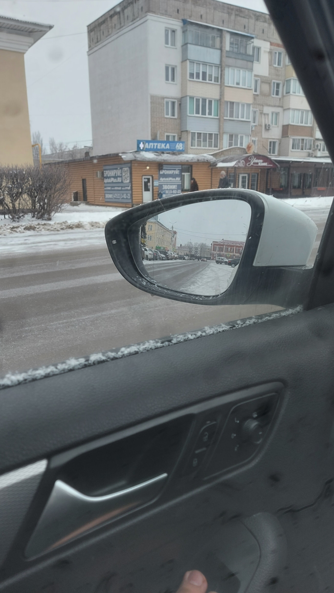

Если на скорости изображение в боковом зеркале начинает "прыгать" значит зеркальный элемент частично уже отклеился. Зеркальный элемент "болтает" в разные стороны воздушным потоком. Если увидели такое, лучше остановиться, руками отодрать зеркальный элемент от несущей пластины и забрать в салон. Зеркальный элемент может отклеится полностью в любой момент упасть и разбиться. Если это произойдет на скорости, шансов что зеркало останется целым и что его получиться подобрать с дороги почти никаких.
Если зеркальный элемент будет потерян, придется купить новый причем вместе с подогревом. Отдельно зеркало не продается. Оригинальный зеркальный элемент VAG 3C0857521 и более современная замена 5M0857521C достаточно дорогая деталь 4500 рублей, но есть масса дешевых аналогов от 500 рублей.

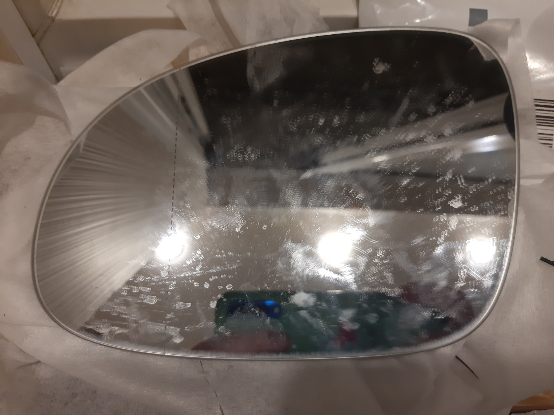

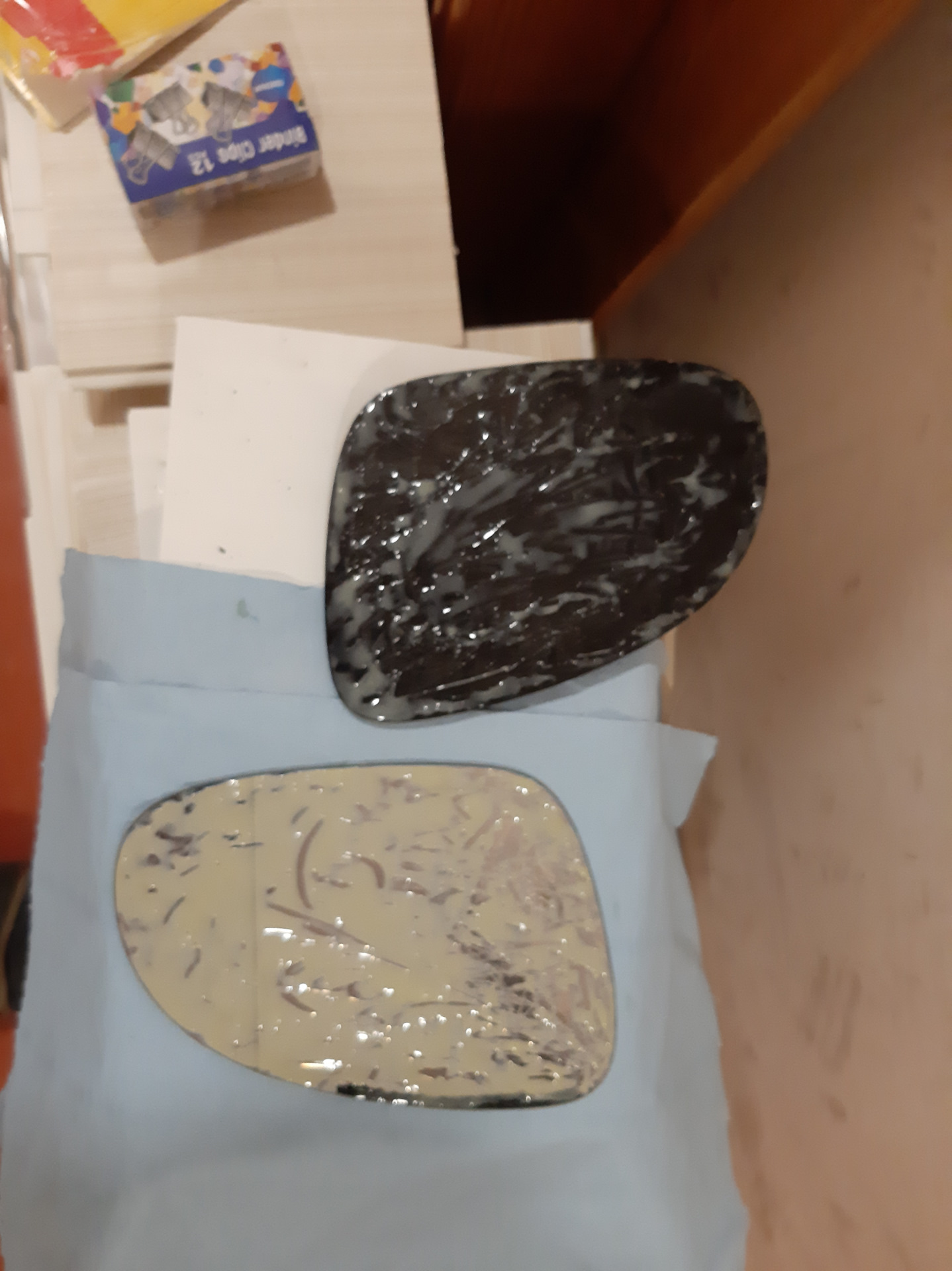

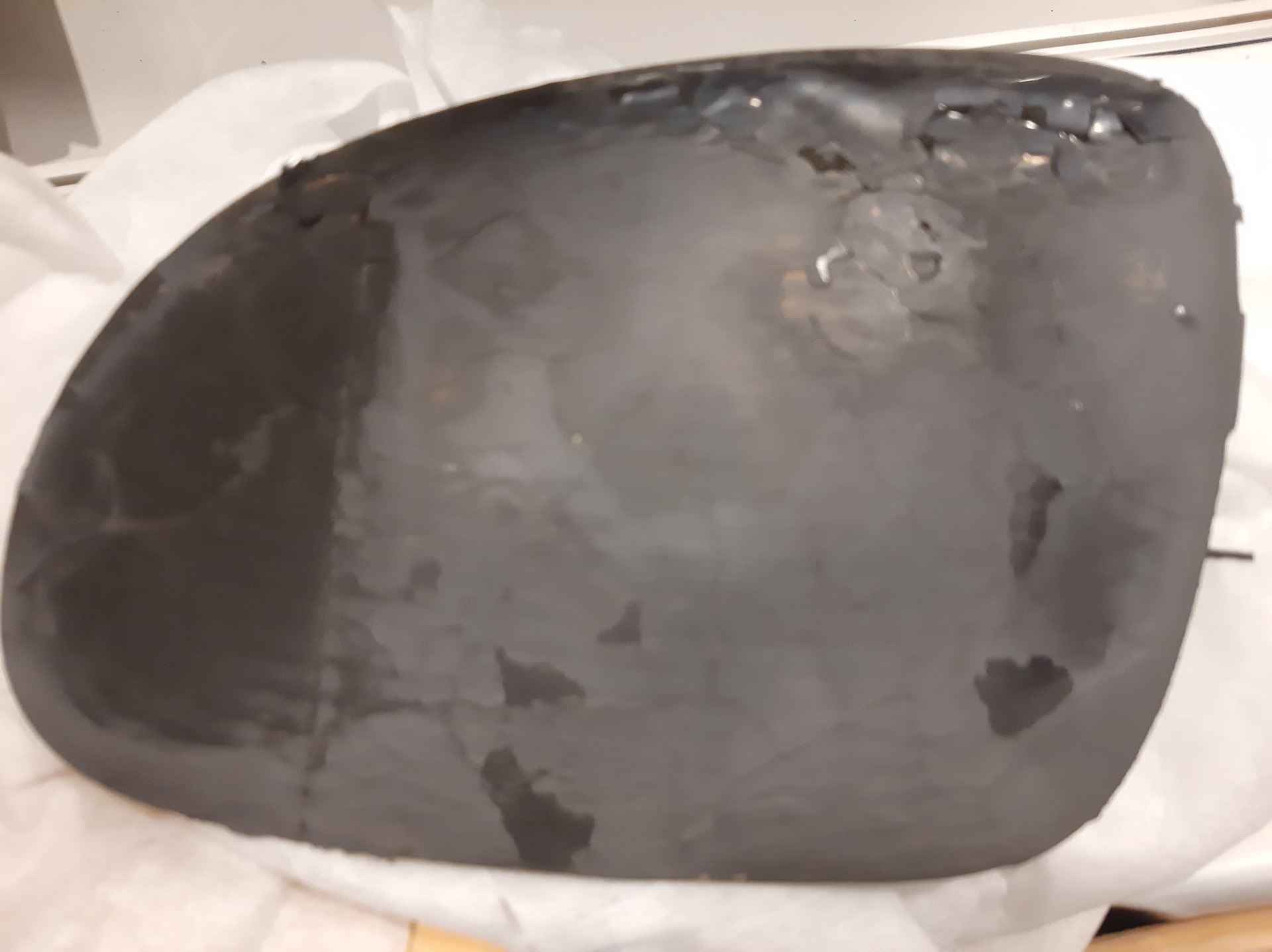

Снимаем несущую пластину, отсоединяем проводку подогрева и идем домой. Тщательно отчищаем зеркальный элемент и несущую пластину от грязи и старого клея. Я использовал обезжириватель и вайтспирит.
Интересный факт: зеркальный элемент имеет зеркало с двух сторон. С одной стороны зеркало отдаляет, с другой приближает. С левой стороны зеркало стоит стороной которая отдаляет.

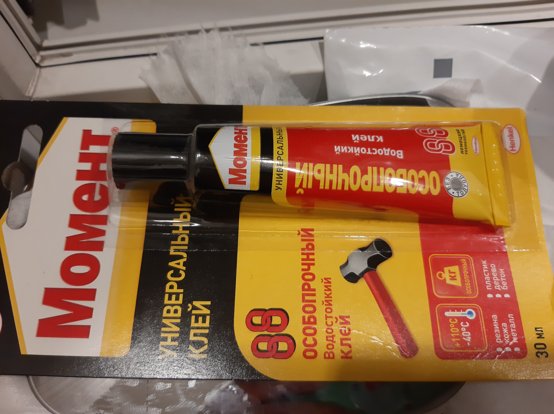

Для склеивания я использовал клей момент 88. Особопрочный водостойкий клей с температурным диапазоном от -40 до 110 градусов.
Наносим клей как на зеркальный элемент, так и на несущую пластину. Ждем 15 минут.
Тщательно прижимаем друг к другу. Зеркальный элемент закрываем бумагой чтобы не поцарапать. Фиксируем канцелярскими прищепками. Оставляем на 24 часа.
Устанавливаем обратно на автомобиль.
Вероятно не самый лучший клей но другого под рукой не было. Посмотрим на сколько его хватит.

Такая же проблема. На скорости зеркала начали трястись. Потом почему-то переставали. Проблемы существовала около полугода и не сильно меня парила, проехал примерно 20 тыс км, а сегодня ударил первый мороз (-12) и зеркало "совсем плохой стал", посмотрел, изучил вопрос, и просто снял сам зеркальный элемент оторвал можно сказать (а точнее еле еле поддел и легко оно отскочило, то есть чудом не упало в движении) ну и обезжирил жидкостью для снятия лака, включил подогрев зеркал, чтобы не на холодную поверхность приклеивать, и моментом склеил, пальцами сильно прижал секунд десять и все. Зачем держать сутки не понятно, это же цианакрилатные клея которые сразу схватывают, а не эпоксидка которой нужны сутки. И прям из тёплого салона все эти манипуляции выполнил
Прошел год и почти 2 месяца. Зеркальный элемент стоит на своем месте и не отклеивается.

Тут надо ответственно подходить к выбору аналога. Если почитать отзывы на аналоги выясняется несколько типичных проблем аналогов:
1. Несущая пластина имеет отклонения по размерам крепления / жесткости защелок. Бывает лопается зеркало при установке — слишком большое усилие чтобы защелкнуть пластину в креплении. Приходиться доработать напильником или пассатижами крепление.
2. Подогрев — перегорает / не греет / греет слишком слабо / греет слишком сильно.
Лучше пусть сильно, чем слабо.
Зачем мазать все, если по заводу мажут только периметр?
Середина греется. Соответственно, будет постоянно греться и клей
У клея температура до 110 градусов. Подогрев до таких температур не греет, так что с клеем ничего не случиться страшного.
В моем случае клей был по всей площади — я долго его чистил.
Возможно что это зеркало уже клеили и потому клей по всей площади, а не по краю как Вы говорите должно быть по заводу.
Но если его и клеили, то было это как минимум 9 лет назад.
У меня тоже отклеилось и было оно четко проклеено по периметру. И будет ли через клей так хорошо подаваться тепло на зеркало, как без него?
Сложно сказать, несущая пластина достаточно гибкая и мягкая, если ее проклеить только по периметру вполне возможно что в центре останется воздушная прослойка, это будет хуже. Воздух хороший теплоизолятор, а еще он будет расширяться от нагрева каждый раз испытывая на прочность клеевой шов.
