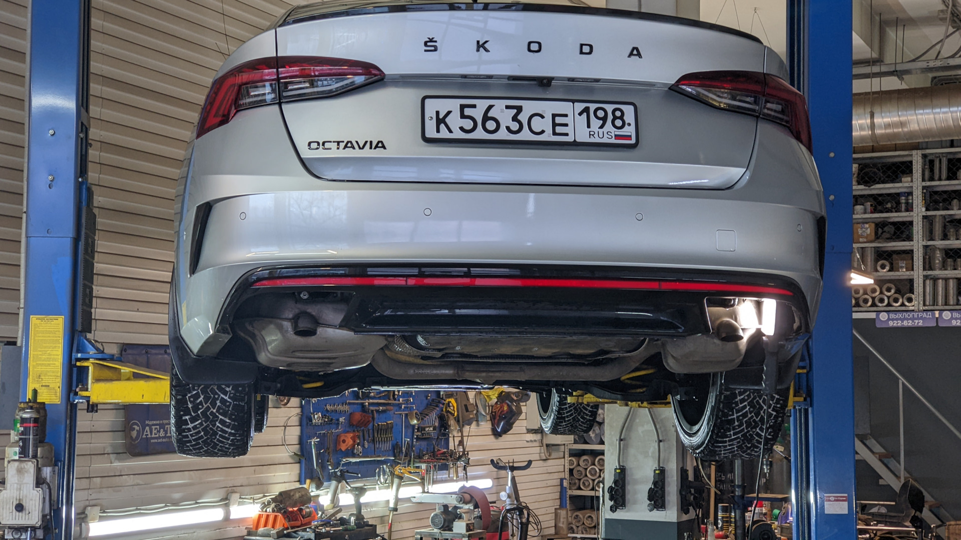

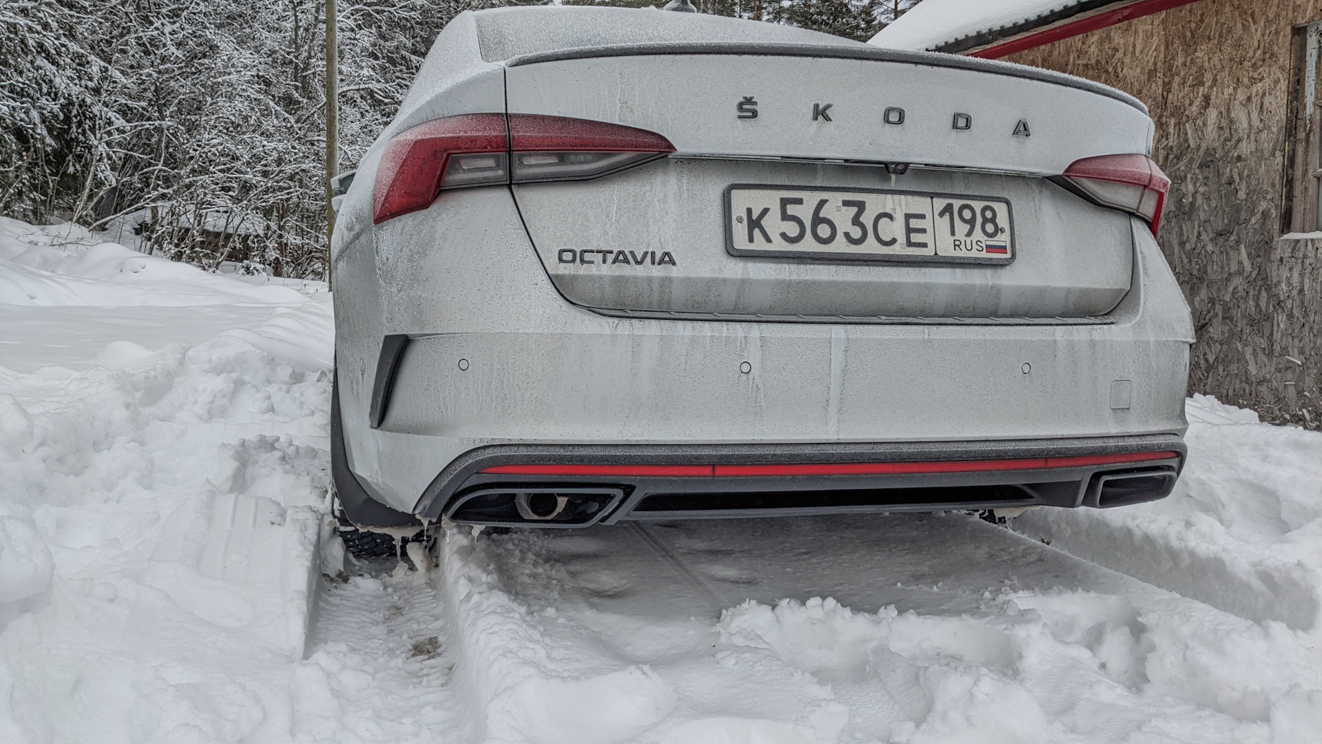

история такова, летом кура разбила задний бампер на парковке на большом сундуке — мечте владельца мелкого скотохозяйства и еще и свалила с места, чем затянула всю историю возмещения ден. знаков через страховую.
пока перемещался с немного коцнутым бампером подумал, что для стиля и с небольшой доплатой могу поменять бампер с двумя дырками снизу. Посчитал, что либо сейчас делаю, либо никогда, к тому же авто немного уже наскучил и необходимы какие-то шаги. Подстегивало это тем, что бампер в сборе уже был в СПб у дружественного сервиса. Пока одни ведомства охотились за курицей, вторые судили ее и т.п. решил разбить работы на два логических этапа:
1. сборка глушителей,
2. сборка бампера

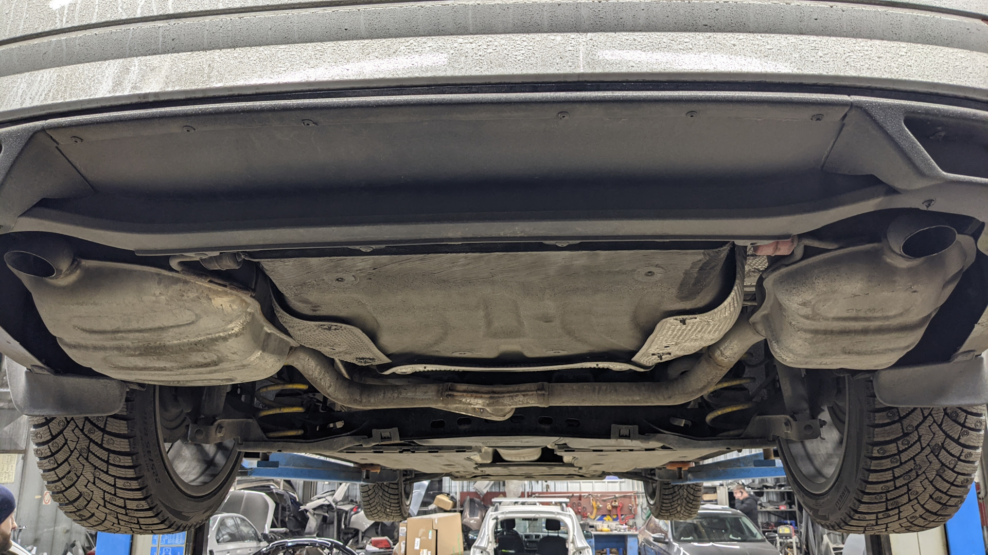

глушители решил делать на заводских деталях, тем более правый у меня уже был от второй машины (лежал про запас)
5Q5253611AC правый с одной трубой, поэтому искал и левый тоже с одной трубой
5Q5253611AD левый был приобретён у ОД. Идет в сборе с Y-образным разветвителем.

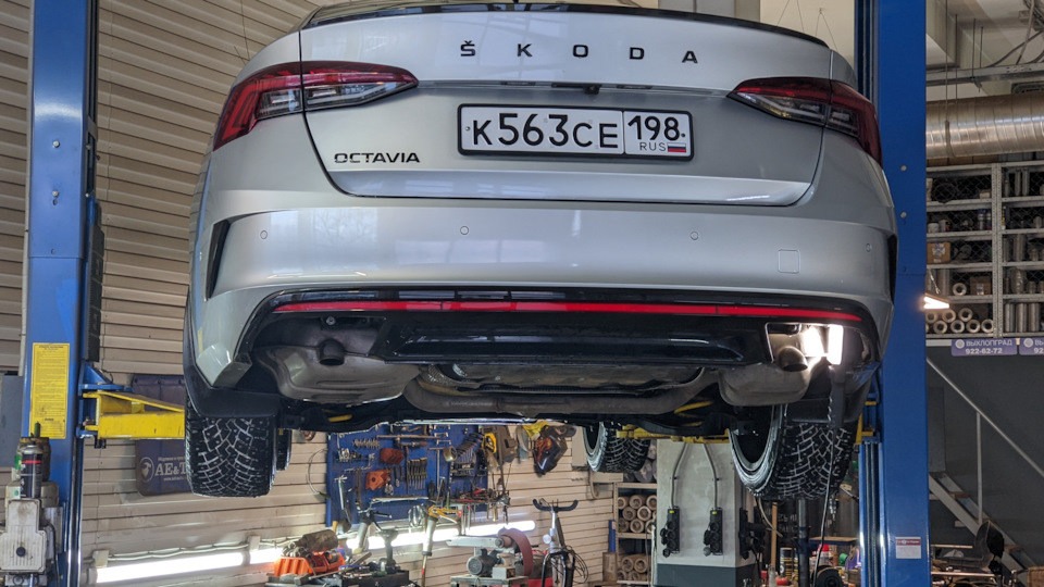

плюс потребуются два теплоотражающих экрана (правый 5Q0825712B и центральный 5Q0825710) и подвес для правой банки 5Q0253144N подвес + N0195307 болт. Если планируете делать на других банках, то центральный экран можно не брать. Сами глушители можно найти от любых соплатформенников, ничего нового не изобрели, все так же как на mk3. Естественно кроме глушителей ничего не менялось, ни резонатор, ни остальные элементы трассы, я прекрасно понимаю что это за авто и делал исключительно для себя.
Глушители и трассу делали в выхлопград. Нареканий на скорость и качество нет.

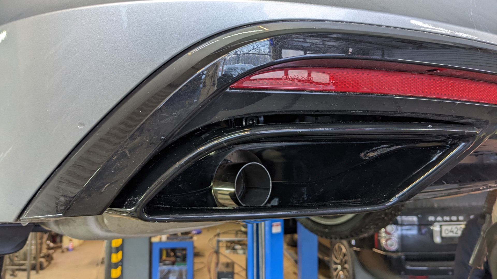

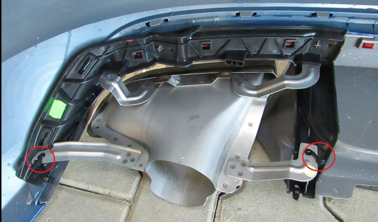

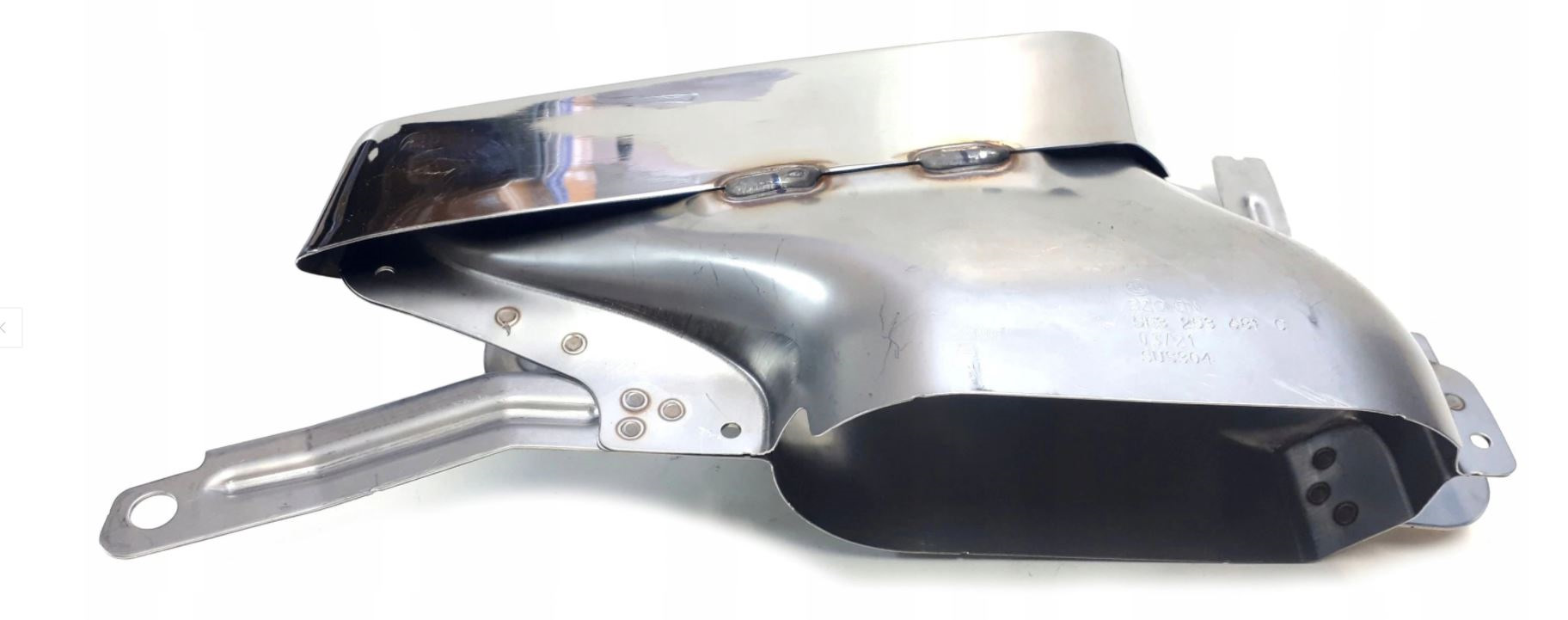

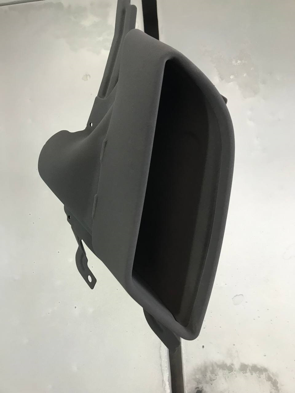

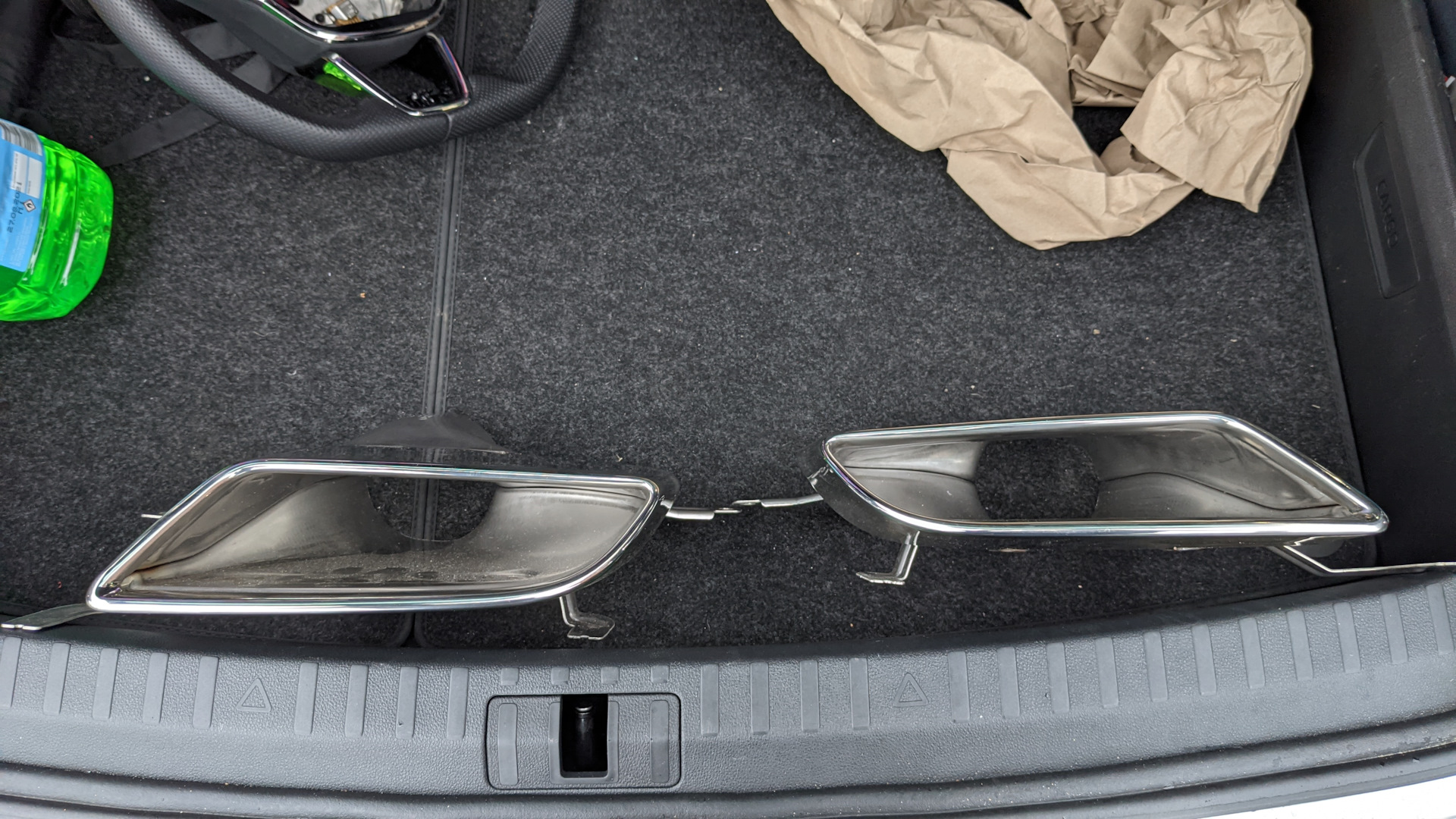

Т.к. у глушаков выход на одну трубу, то необходимы насадки под одну трубу, т.к. их две модификации
на два выхода
и на один

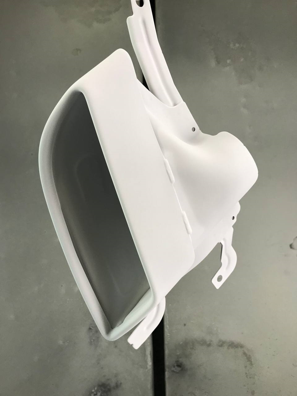

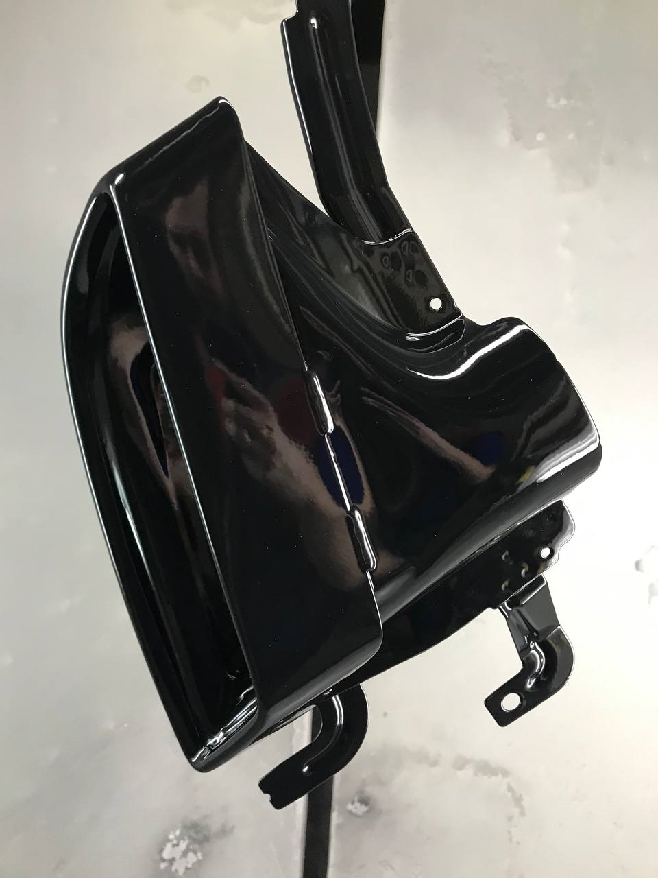

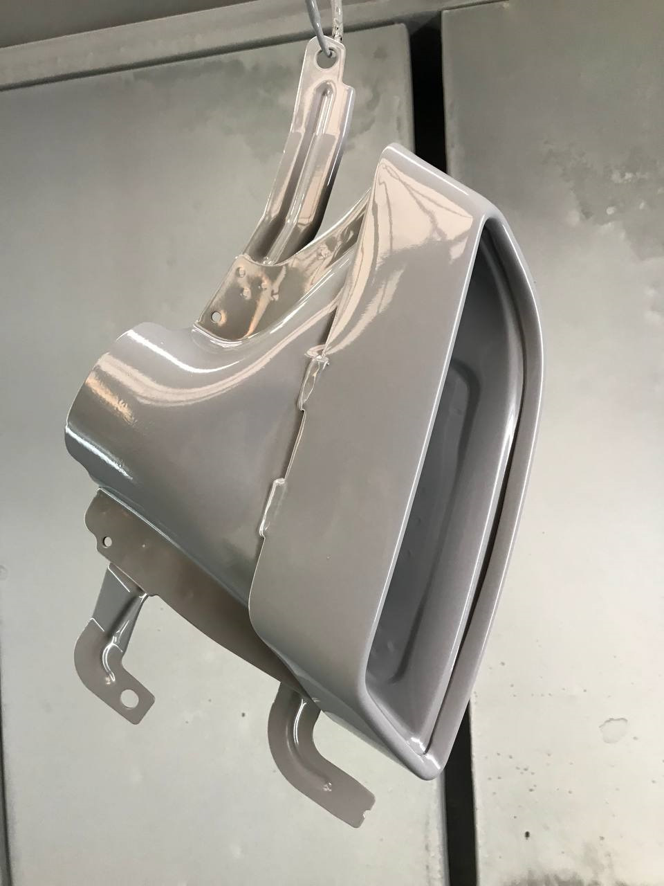

насадок в черным цвете я не нашел, возможно их нет в этом цвете для этого кузова, но потеря не велика, т.к. есть профи в покраске и просто отличный человек Zmeyy61
и отправляем Сергею, как же я тебе благодарен, что ты сделал все отлично и очень быстро
это единственные фото из всего поста в приличном качестве.

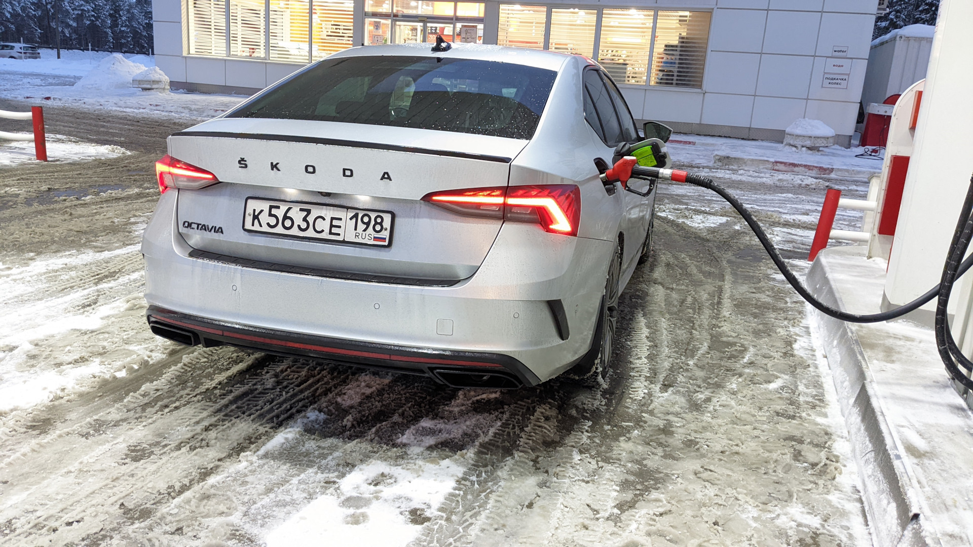

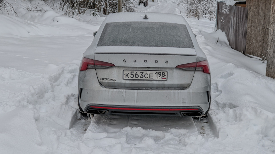

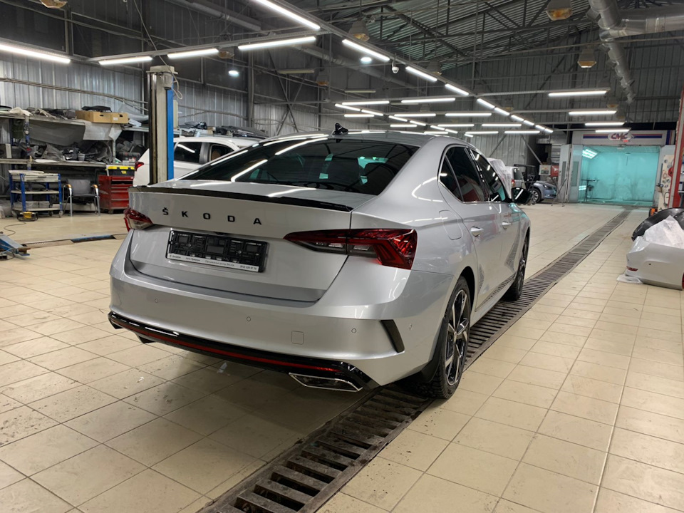

естественно часть элементов перекочевала со старого бампера. Из всего бампера дофига стоит скорлупа (тк не локализована) и сами насадки относительно всех остальных элементов.

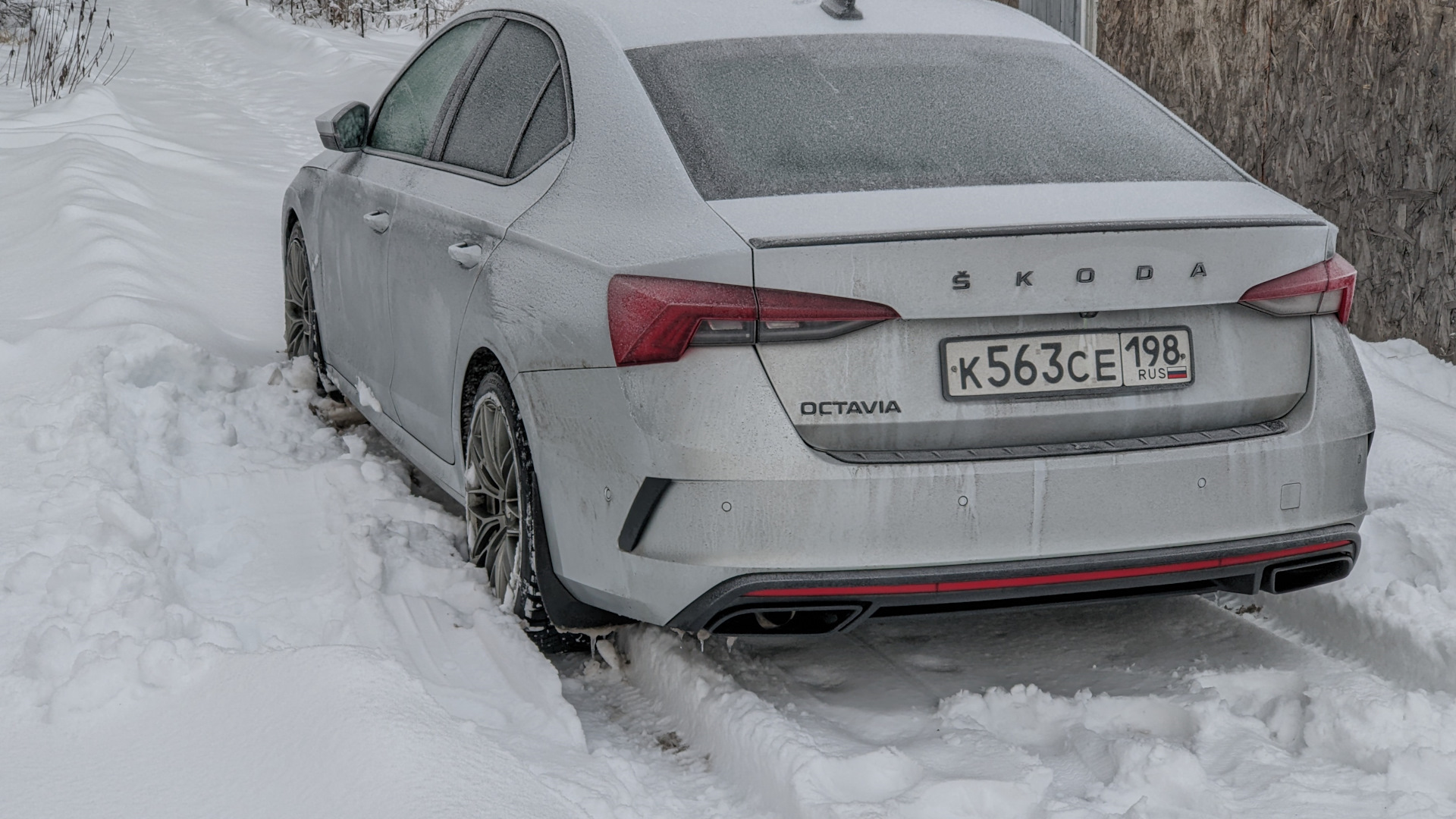

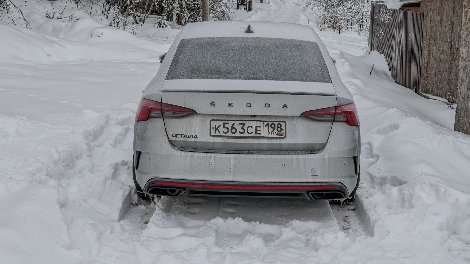

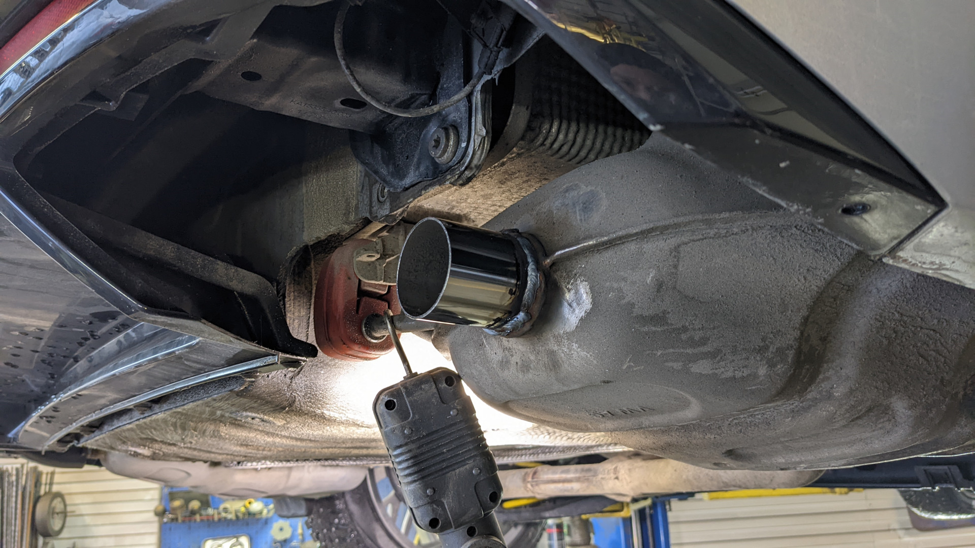

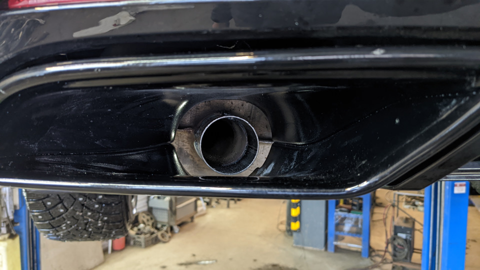

далее нашел жалкое время и опять заглянул на "гагарина", где отпилили загогулины и прикрутили насадки

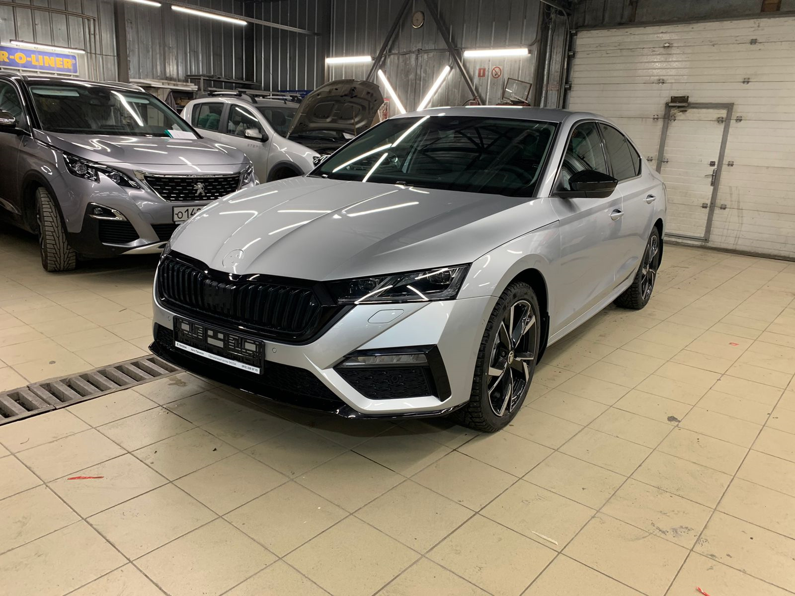

передний бампер специально или "при случае" менять не буду, этот мотор его тупо не достоин.

Насадки к сток бамперу прикрепить можно?
Нет

Результат класс, главное чтоб соль краску не сьела
Серёга заверил, что будет все хорошо, т к уже красил на mk3 и авто бегает уже долго без проблем. Склонен доверять, тк работы выполнены по технологии, а не самопал из баллончика
Питерская соль ничего не щадит, насадки бы с нержавейки да полирнуть
Насадки в исходники из нержи, на mk3 был вариант черных и красных с завода.
Все что выполнено по технологии не вызывает сомнений
А ну тогда нормально

Очень круто получилось, единственное, я бы притемнил сами глушители, ну обычной чёрной температурной краской, чтоб когда солнце в хвост светило, не выделялось .
результат просто ах0ительный!
Передний бампер конечно космос 👍
Задний тоже неплох ))

А от чего насадки? Хочу себе
Тебе не встанут они ведь от этого ведра
