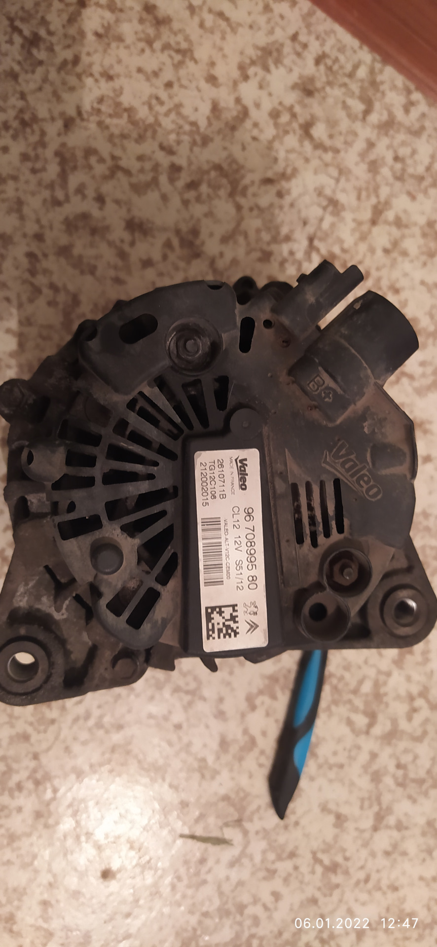

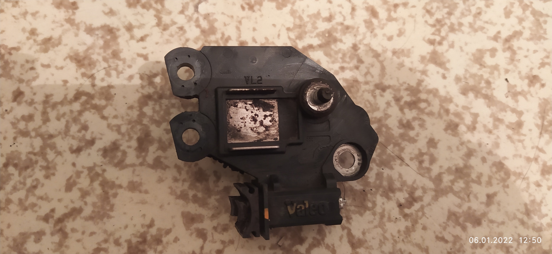

Дело было вечером ), ехал в центр города, случайно глянул на приборную панель, а там горит АКБ и STOP. Потом АБС загорелось и значок руля в добавок ( отключился ). Заглушил, постоял немного, не заводится, сел АКБ . Отключил клему +, думал может просадка идёт, тогда згорел бы предохранитель . Постоял минут три, подключил клему, завел, всё в норме стало. Обрадовался но думаю не на долго наверное, поехал домой . И спустя минут пять опять также фигня. Кое как доехал до дому, руль не работал свет еле горел, надо было аварийку включить но не додумался .
Сегодня подзарядил АКБ, завел, и ни чего . 14в не выдает, 12 кое как и то от аккумулятора наверное. Снял генератор .
Сначало снял ремень, потом головкой на 17 открутил два болта, на них держится генератор. Выдернул фишку и снял клему открутил её головкой на 13.

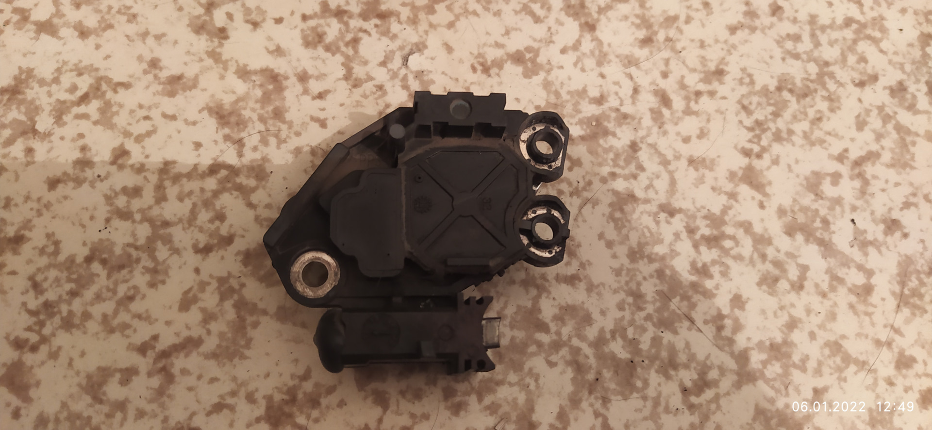

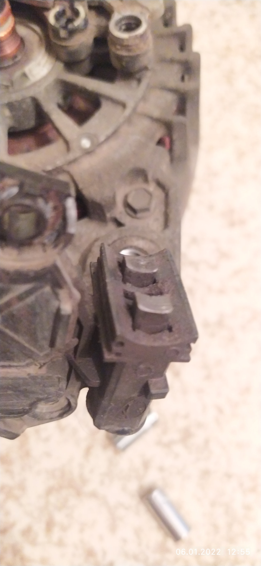

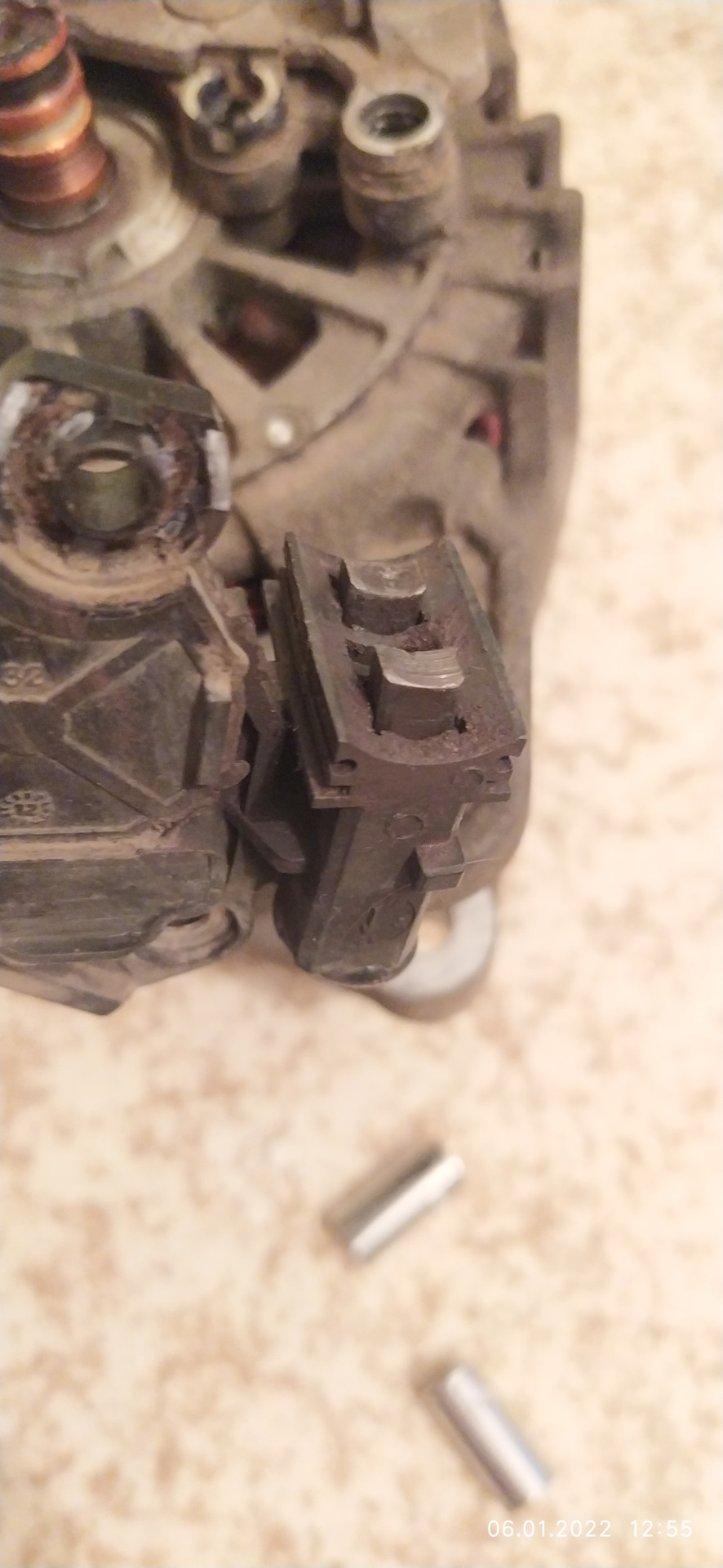

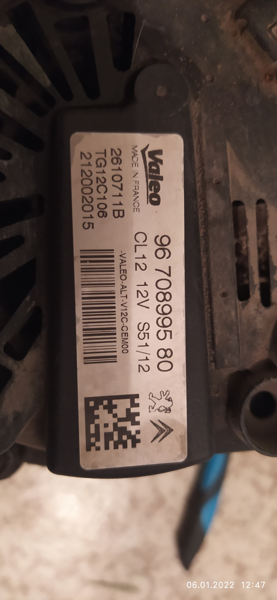

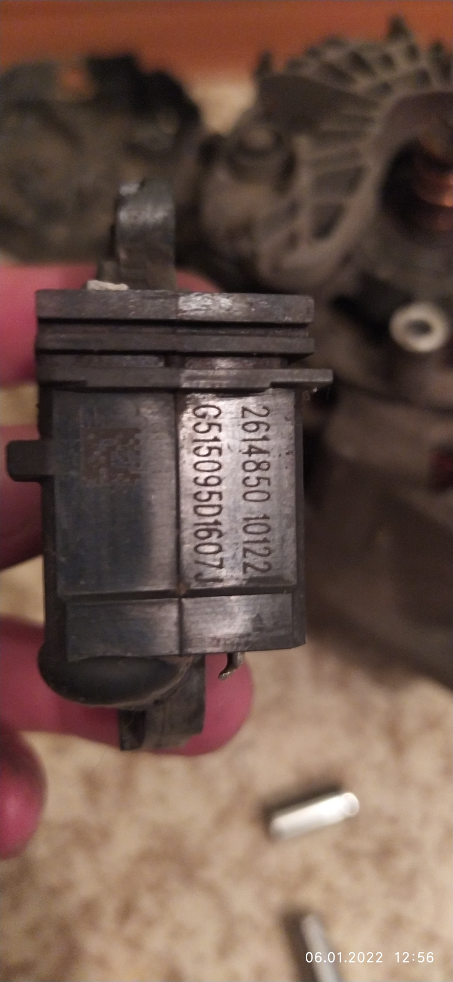

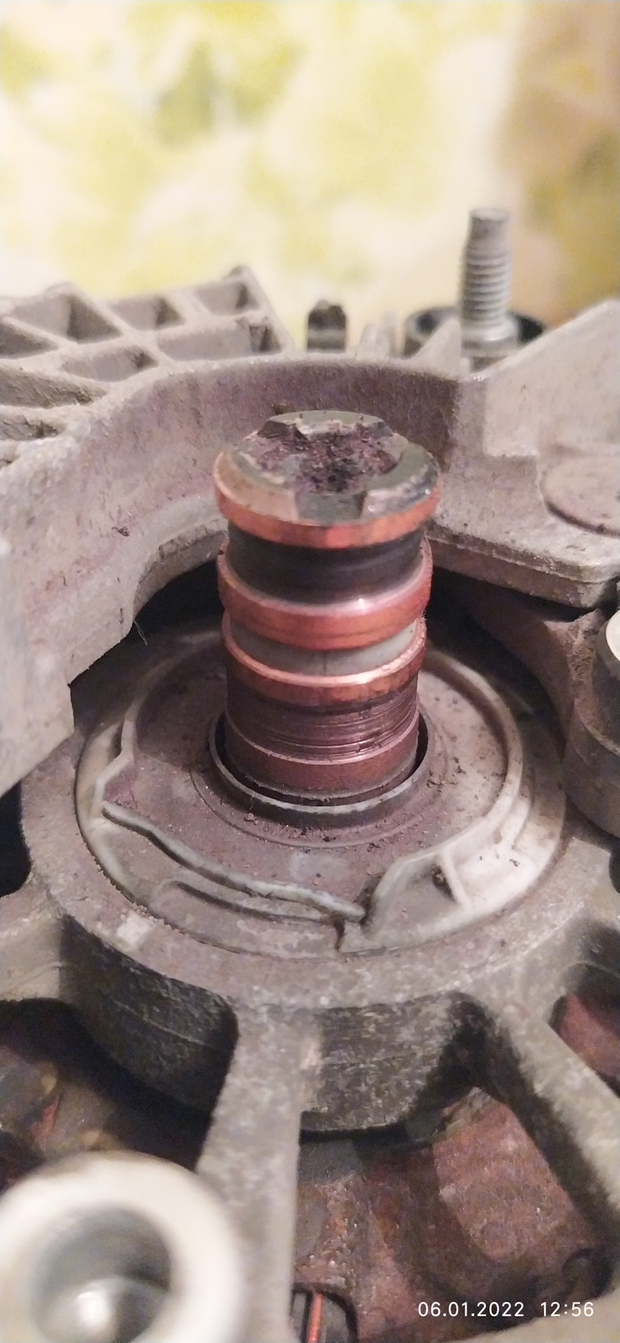

Вообщем взял с разбора генератор, сказали 80 000 пробега, сегодня установил, весь день за рулём, всё норм. Буду свой восстанавливать потихоньку, реле питания, колечки, подшипник. Реле нашел одно, но есть нюанс, выход минусовой по другому расположен или может это сигнальная линия на мозги . я считаю он не большой, модернизация крышки и минус лишним соединениям )).
Кстати когда снимаешь генератор, ослабляеш болты, выкручиваеш немного, и по ним молоточком потихоньку, потом выкручиваеш болты и генератор снимается легко. Там в креплении генератора типо саленблоков . Он прижимается болтом к двигателю и поэтому тяжело снять . Генератор проработал дней 10, всё норм, с утра правда что-то посвистывает на холодную, но потом почти сразу перестает.
