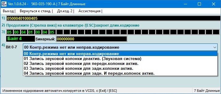

Байт 4 — Treble Speaker Monitoring (Контроль динамиков)
Бит 0-7 — Выбор из списка проверки динамиков:
00 — не кодирован
01 — контроль динамиков: отключен (акустическая система)
02 — контроль динамиков: спереди включен, сзади отключен
03 — контроль динамиков: спереди отключен, сзади включен
04 — контроль динамиков: спереди и сзади включен
