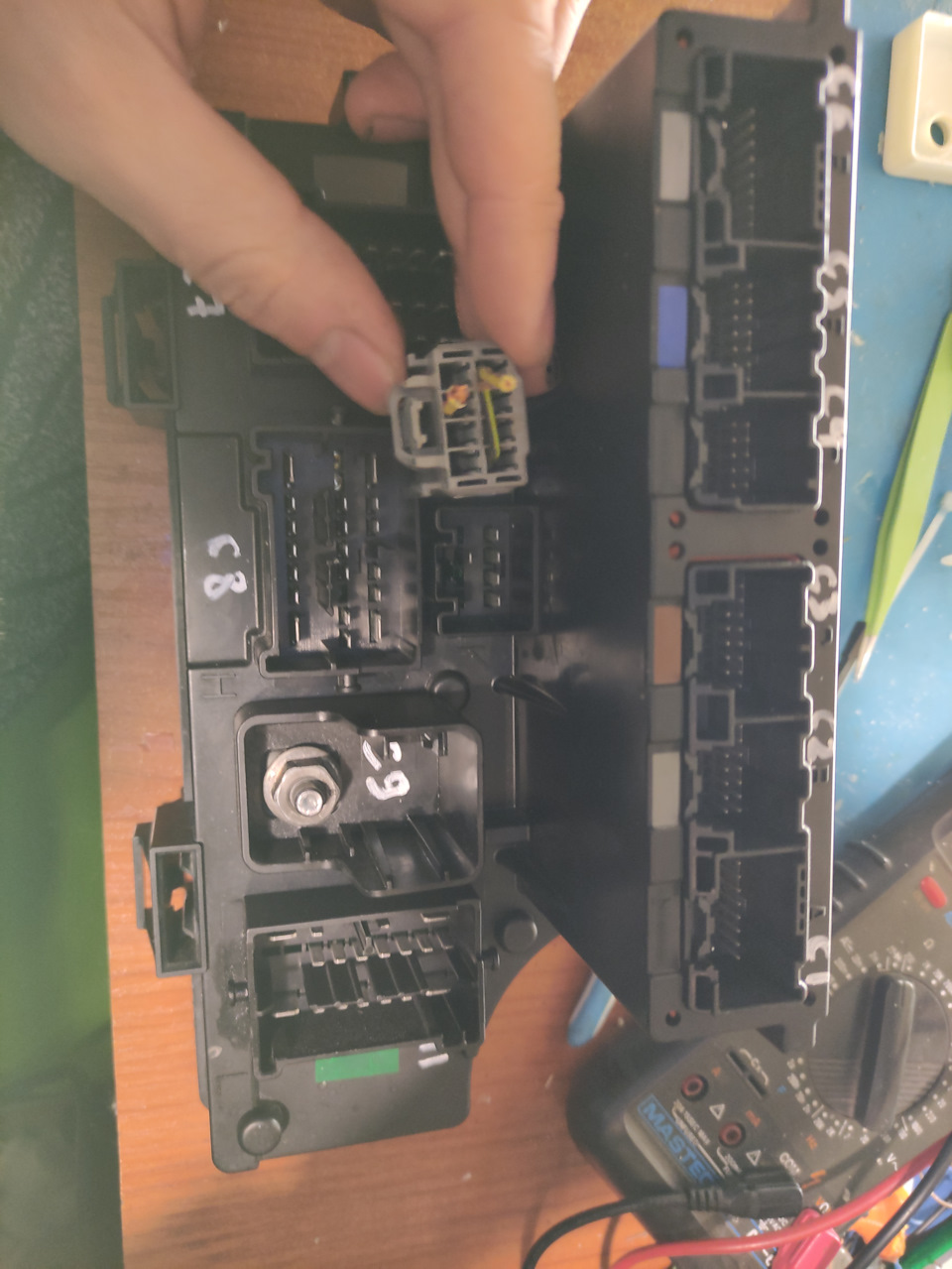

Открыв подробные схемы крайслер себринг 3, выяснил что на блок соленоидов идут два напряжения 12В, и 5В, 5В идет с блока мозгов, и необходимо для питания датчиков и сигнальных цепей, а вот 12В идут с блока TIPM…совпадение? не думаю. В блоке Tipm напряжение идет с 8ми контактной фишки C10, контакт номер 3, провод желтый с оранжевой полоской. Прозвонил эту цепь до блока соленоидов — там это 10й контакт, цепь цела. Значит разбираем вновь купленный блок TIPM, а пока он снят, ставим на место старый. Со старым блоком ошибка ни разу не выскочила, значит проблема точно в нем.

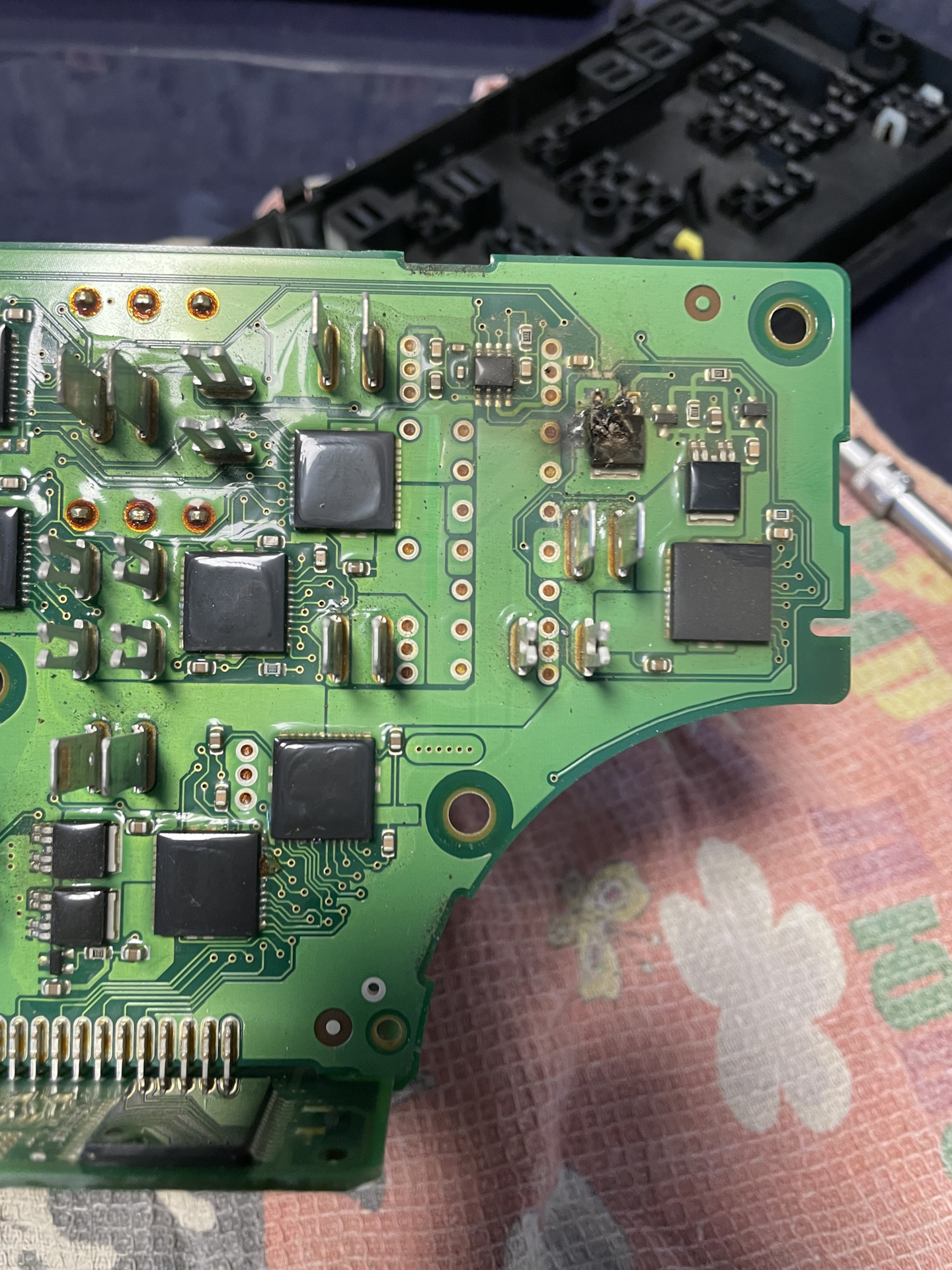

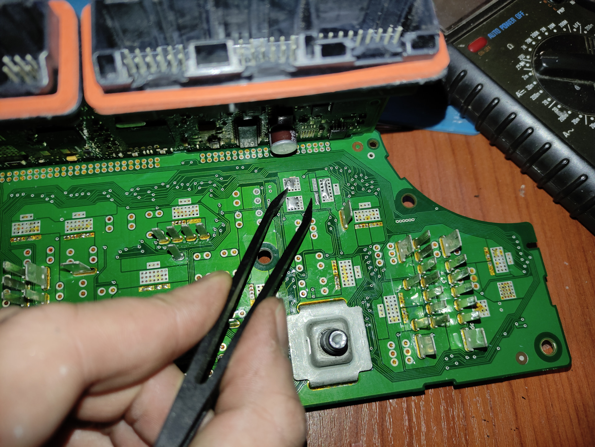

Итак разбираем блок, как и в случае с обогревом заднего стекла, за питание блока соленоидов отвечает микросхемная сборка MC33982BPNA, но после нее еще стоят параллельно два полевых транзистора без маркировки, судя по прозвонке P-канальные. Опять очищаем виксинт, и начинаем пропаивать, но не так щадяще как в прошлый раз, т.к. теперь у меня есть резервный, хоть и не полностью рабочий блок. Греем феном со стороны полигона (сторона разъемов) хорошенечко и касаемся паяльником к полигону с температурой 400 градусов, т.к. плата 5слойная, и один из слоев сплошной полигон массы, поэтому перегреть микросхему крайне трудно, так же как и прогреть для пайки. расплавляем лужицу припоя предварительно намазав все флюсом, затем после успешного пропаивания смываем все спец смывками для плат. Также пропаиваем сигнальные ножки микросхемной сборки, они пропаиваются паяльником нормально и все мелкие смд элементы вокруг них. Затем снова заливаем виксинтом.
После сборки устанавливаем все на место. И о чудо, вот уже 300 км коробка не падал в аварию, все работает замечательно. Теперь в планах получше пропаять старый блок с неработающим подогревом и проверить его.

У меня такая же ошибка появляется, но после 5-10 км на 4ой передаче, удаляешь ошибки и все ок. На всех остальных передачах все ок.
Смотри подпаленый
Это не подпаленый это сгорел окончательно со взрывом причем. Там явно требуется замена транзистора, но маркировки на ней не указано, так что фиг сыщишь такой. Пробовать подбирать, в зависимости от того что это за цепь, по схемам выяснять надо, для начала его надо выпаять совсем, и попробовать подключить блок на место
