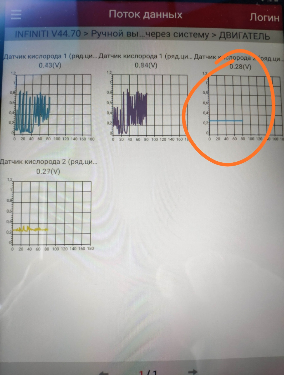

Когда решал проблему по верхним кислородным датчиком обратил внимание, что нет сигнала на графике по нижнему датчику первого ряда цилиндров.
Чек не горел, но диагностика выдавала ошибку Р0037(Низкий уровень сигнала в цепи управления нагревателем датчика кислорода Банк1 Датчик2).

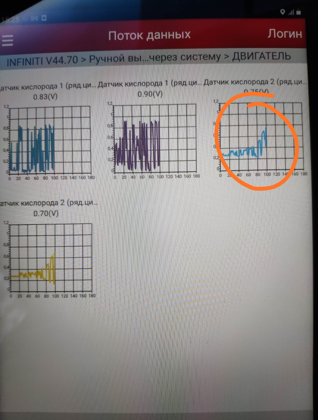

Сегодня наконец-то дошли руки до замены правого датчика. Надо сказать, что старый датчик стоял неродной с заколхоженной проводкой и на поксиполе.
Пришлось нарезать заново резьбу чтобы установить новый б/у. С удивлением обнаружил, что на старом датчике отсутствует обманка, хотя катализаторы удалены. Ошибок по эффективности катализаторов также нет.
В результате всей этой процедуры сигнал по датчику появился.

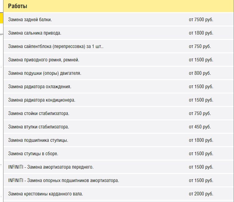

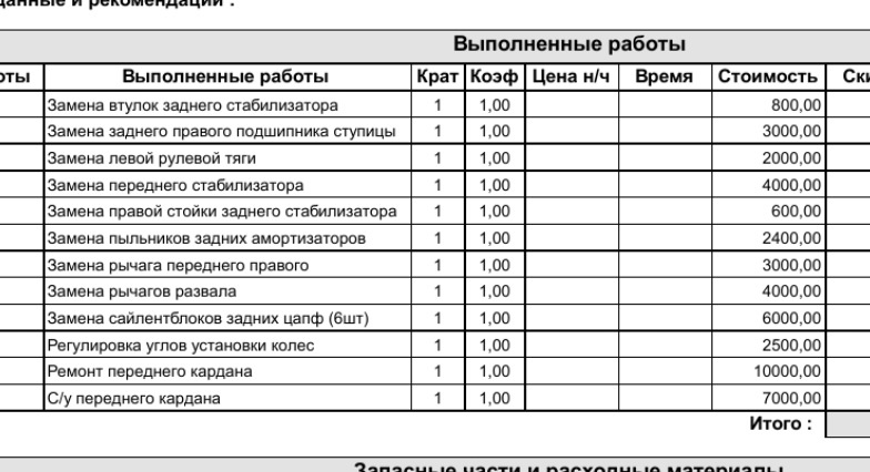

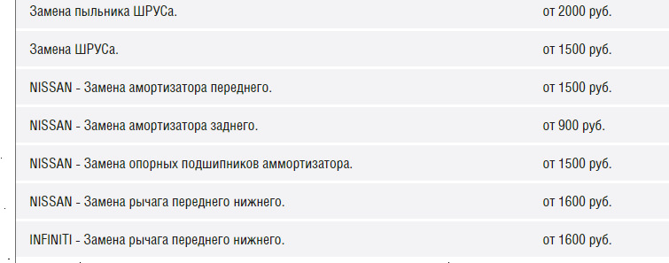

Вот для примера:
Некоторые элементы подвески завышены у них
Для Москвы норм. У других более-менее профильных сервисов еще дороже.
Я к примеру рычаг меняю за 1000р . Ума много не надо чтоб его поменять и по работе тоже. Такие цены за 4к меняет Русь. Спец сервисы какие то по 3к . Очень дорого считаю
Не знаю, что это за сервис за штуку)) У нас даже гаражные сервисы меньше, чем за 2 т.р. не берутся.
Это все менял за 4 р
А что взял бы твой сервис ?
Вопрос не только цены, но ещё и качества работ. Не могут нормальные мастера работать за такие деньги.
