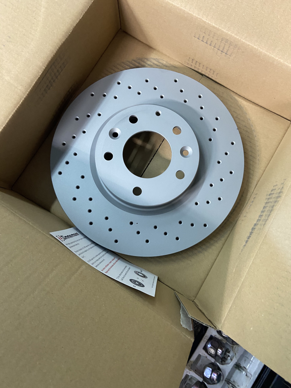

Купил эти тормозные диски ради внешнего вида . В 2021 году купил их за 14000 рублей.
Диски повело спустя пару тысяч км, прикатывал как положено . Скажу так же, что я не гонщик… Эти диски к покупке не рекомендую, биение в руль ощущается сильнейшее даже если оттормаживаться со скорости 80 км/ч. А колодки просто супер, не скрипят, не пылят, износ равномерный.

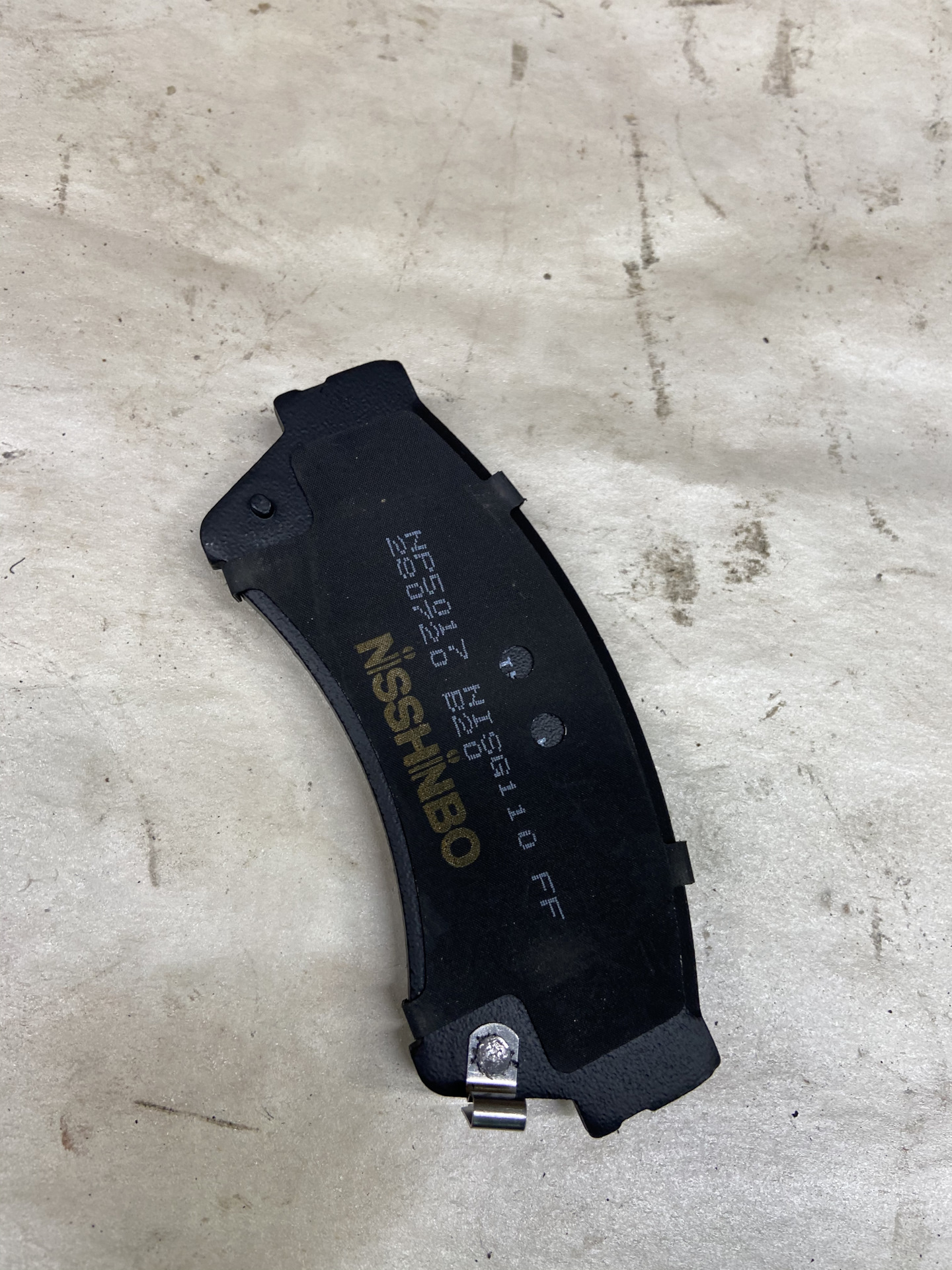

Тоже слышал что качество приемлемое, один наверное завод с АТЕ, но пытался заказать, доставка прям долгая, видимо какие-то зарубежные склады, в итоге цена и срок доставки поставил любимые Нишиннбо, они практически всегда есть по наличию)

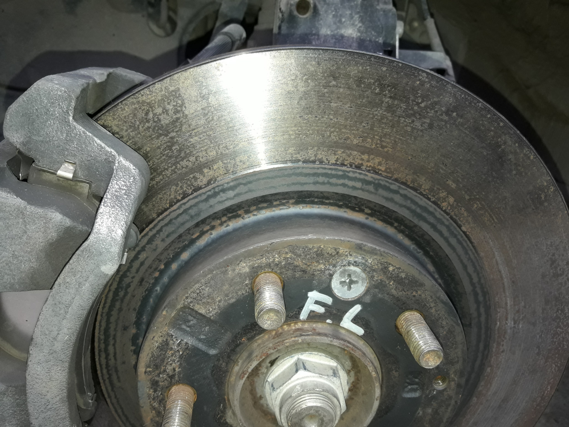

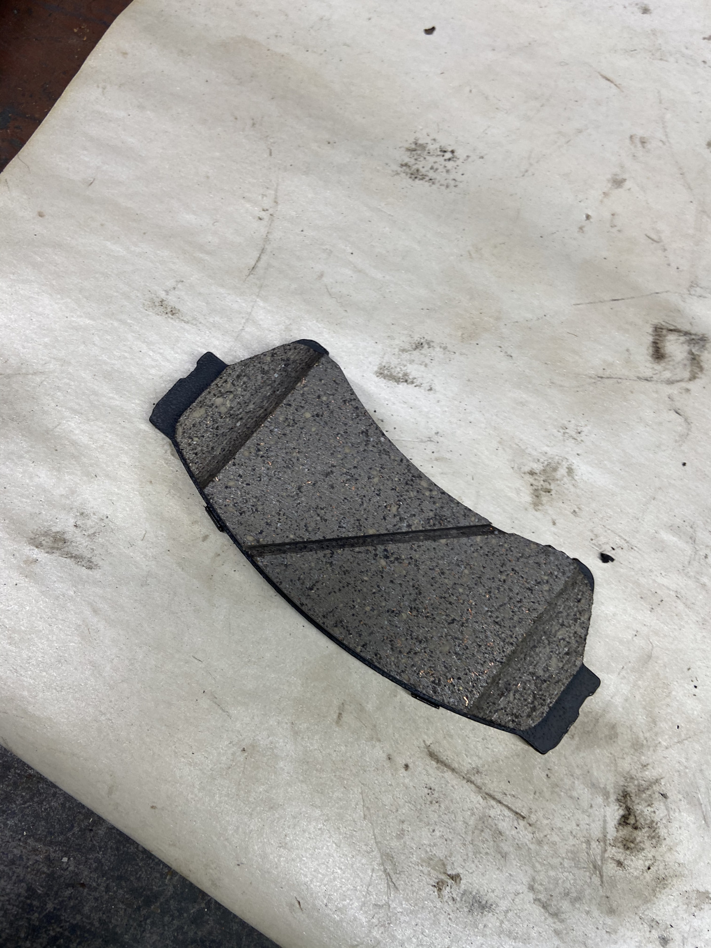

Не просто верю, я их купил, и езжу, за 2000р пару, диски толщиной 24.85мм, общий износ на диске 0.15мм, и таких предложений на Дром много. Я и колодки беру с разборок, оригинальные, почти не шерканые 800р со всеми пластинками. На машинах с Японии почти всегда всё оригинальное, или очень качественные аналоги, они на обслуживание машины ездят к диллерам данной марки, и там ставят оригинальные запчасти. У них просто не продают всякую шляпу, они защищают свой рынок и своих производителей, с помощью очень строгой сертификации. Вот реальное фото, диски от Atenza, оригинал, уже два года как стоят.
