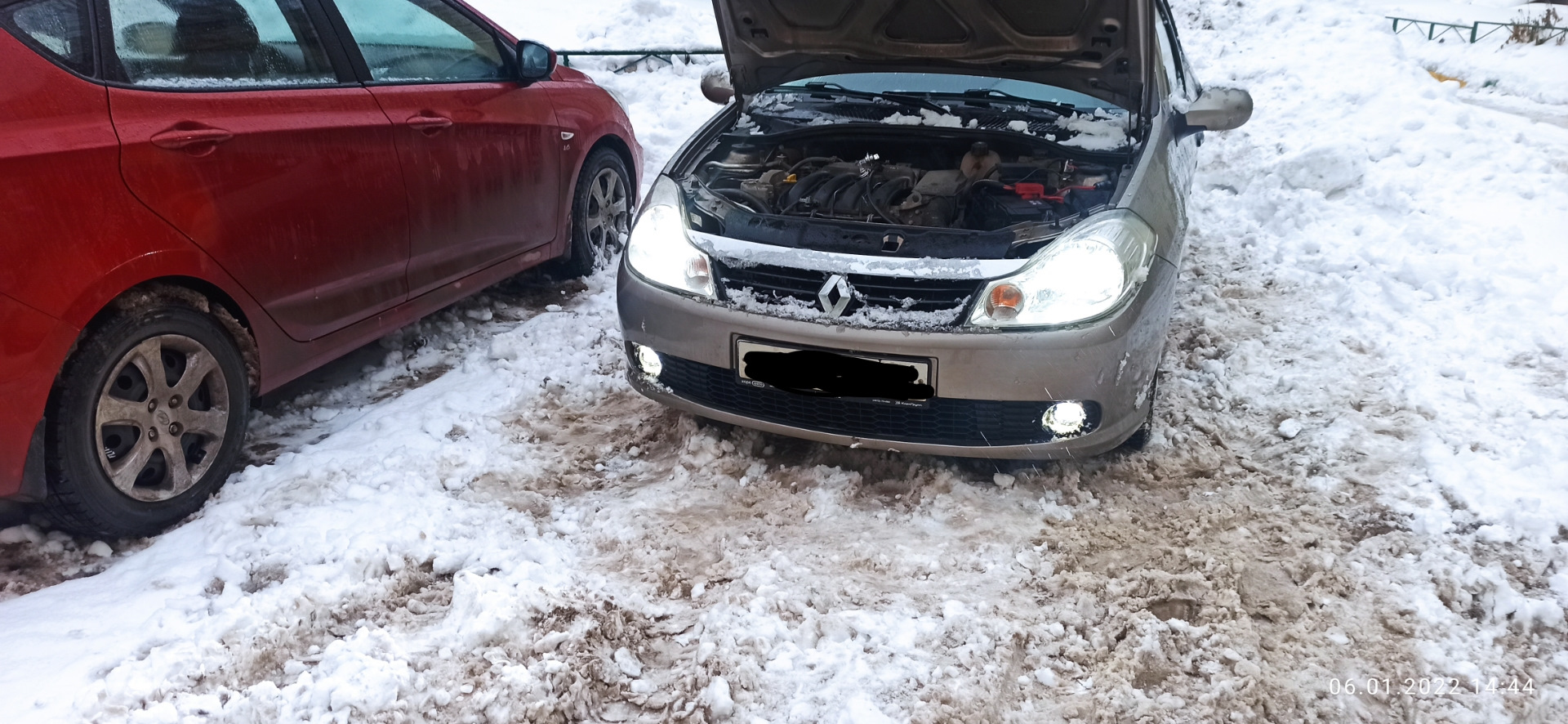

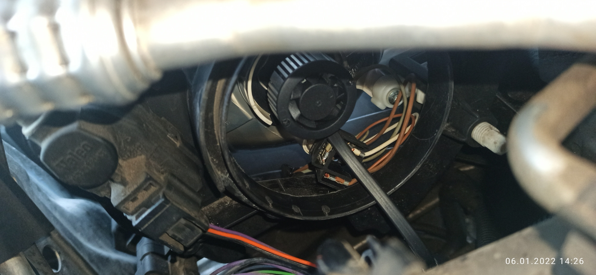

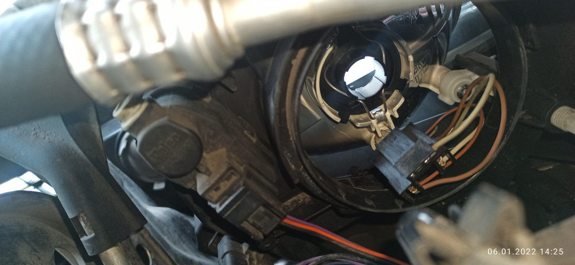

Дошли руки их установить стали хорошо, в фары влезли хорошо.драйверов у них нет.
Но установив и подключив их столкнулся с такой ситуацией, что по постоянке горит дальний. Почитав интернет стало понятно что это особенность электроники Рено. Блок не распознает диодные лампы как нагрузку и включает дальний. Выходов из этого несколько, либо нагрузить резистором ближний свет, либо повесить на ближний просто реле.я выбрал второе. Реле всяких у меня много. Смысл простой, контакты реле 85 и 86 подключаем к проводам ближнего света это два параллельных контакта фишки лампы. Используем две мамки с проводом или фишку от реле. Сначала нагрузил одну лампу вроде все заработало, но дна лампа всеравно не внятно пыталась подмигивать дальним. Нагрузил и вторую лампу и все стало нормально. По итогу доехал до гаражей немного выставить лампы, поскольку праздники и многие сервисы не работают. Позже доеду на настройку.

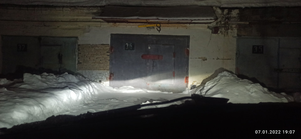

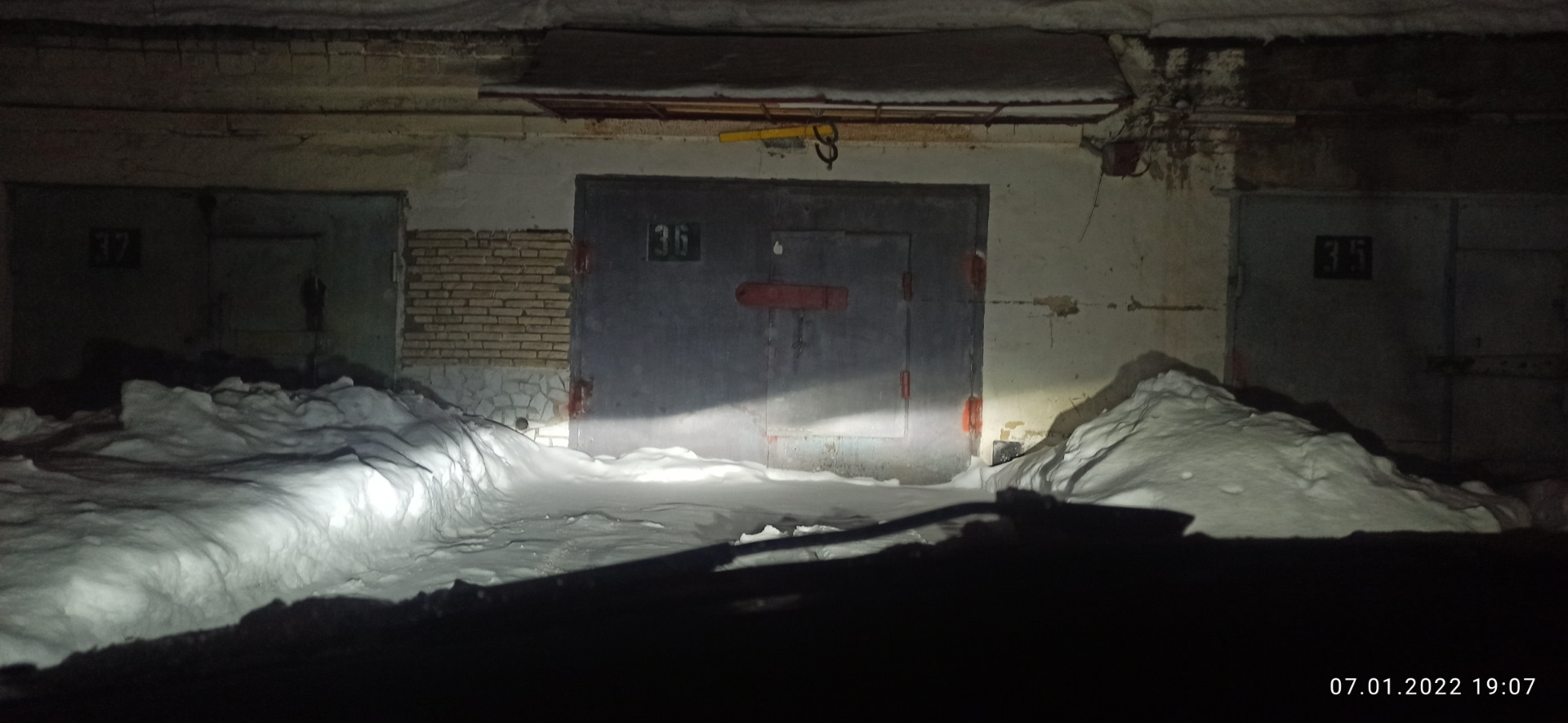

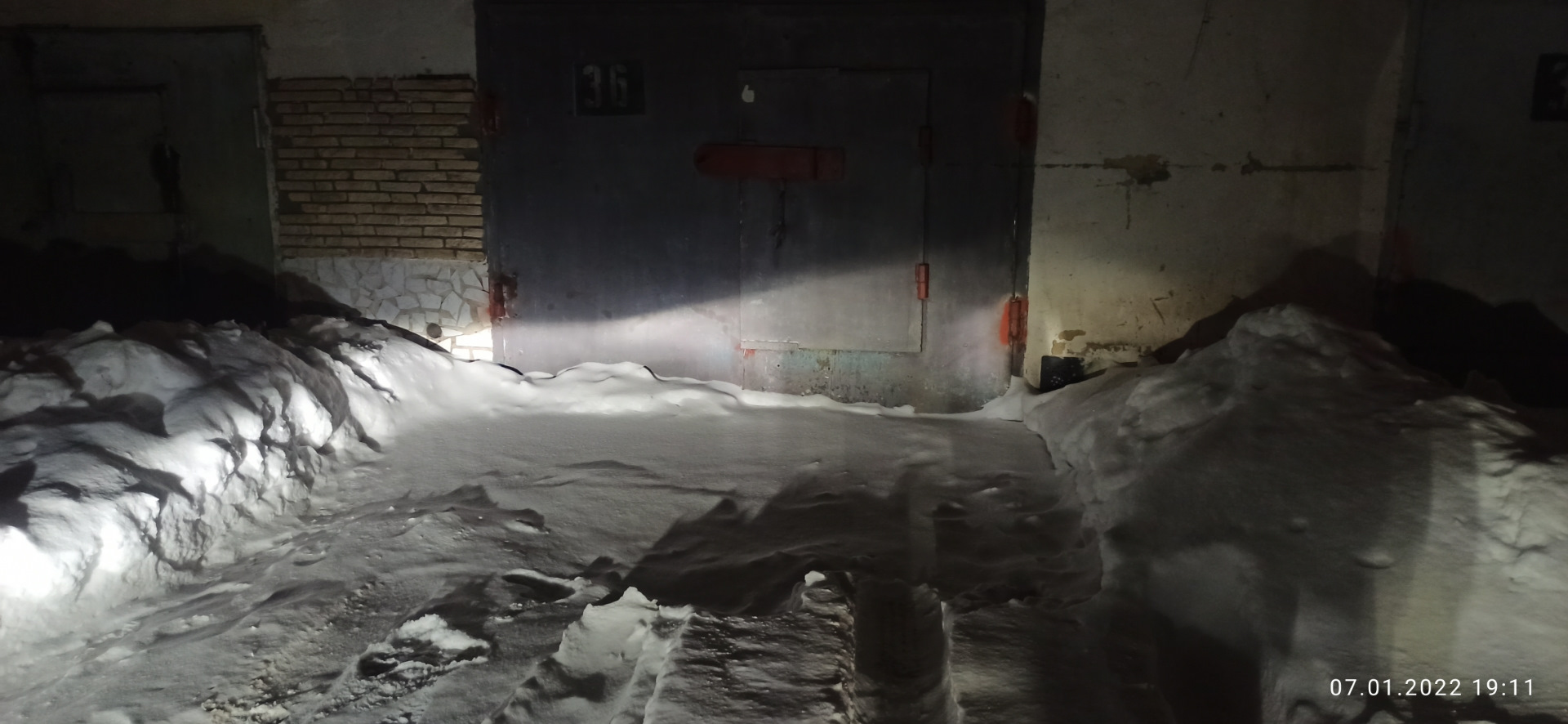

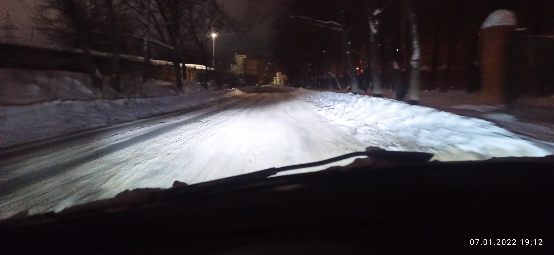

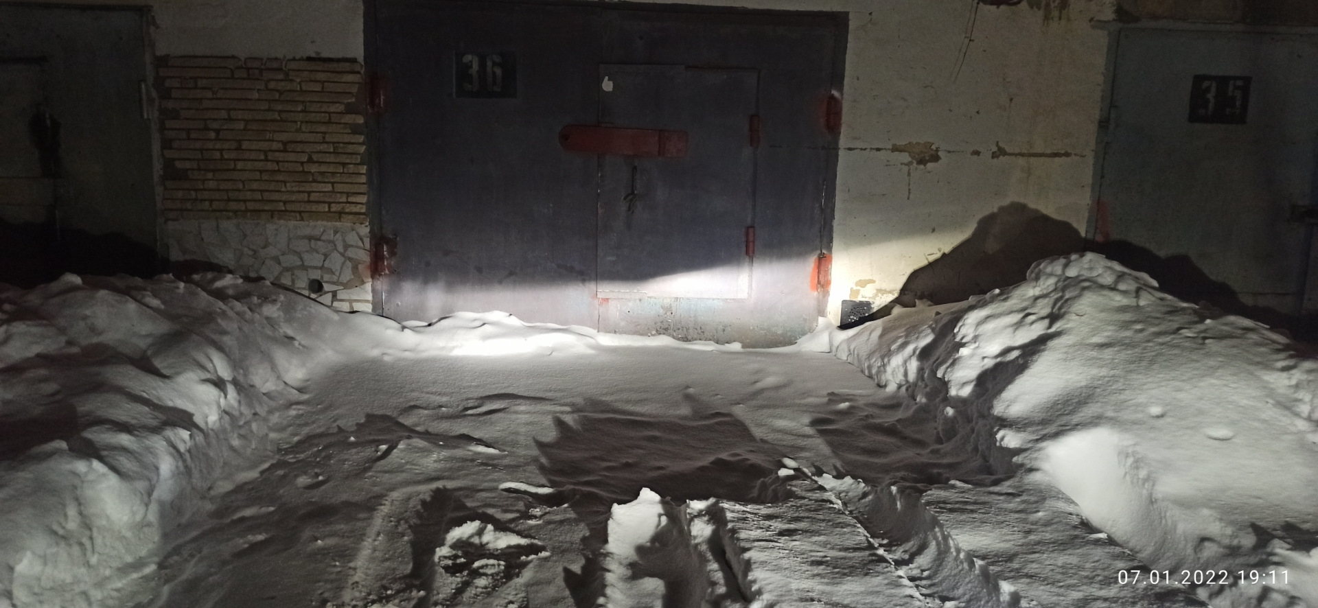

Несколько фото как светят лампы
Что могу сказать по итогу, прям эффекта ВАУ нет. Вроде ярче галогена. Подождем весны, как себя покажут. Линзы конечно интересней в этом плане. Кстати у этих ламп цветовая температура заявлена 6500к, но на фоне led птф на 5000к лампы светят теплее. Буду наблюдать, а главное послушаем мнение хозяйки машины. Всем удачи
