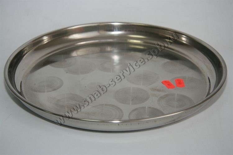

Была мысль сделать самому форму из жести, но люди делают из круглых подносов, что рациональнее т.к остается только прорезать отверстия и отпилить кусок металла.
Смысл есть т.к были найдены удовлетворяющие условиям подносы
Диаметр 280-290мм
Ширина 15-25мм
Далее печатаем его на принтере в масштабе 100% т.к чертил я его 1 к 1 чертеж
И примеряем на оригинал
Дальше делаем так, как делал уже один хороший человек
Цена вопроса: $1
