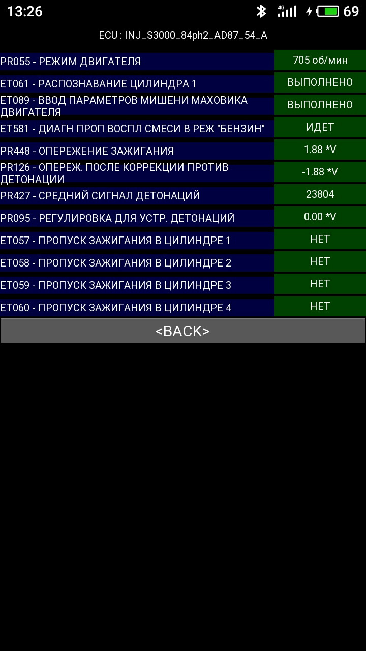

Всем привет ребята. Подскажите как определить через pyclip/pyren в каком цилиндре пропуски зажигания?

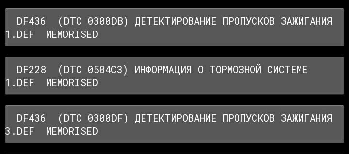

Такая же беда только Клио 3 1,2 бензСвечи новые, провода новые, катушка поменяна, но висит эта ошибка и пропуски по первому цилиндру
Как победили. 436?
Заменил все катушки, на одной были трещины.

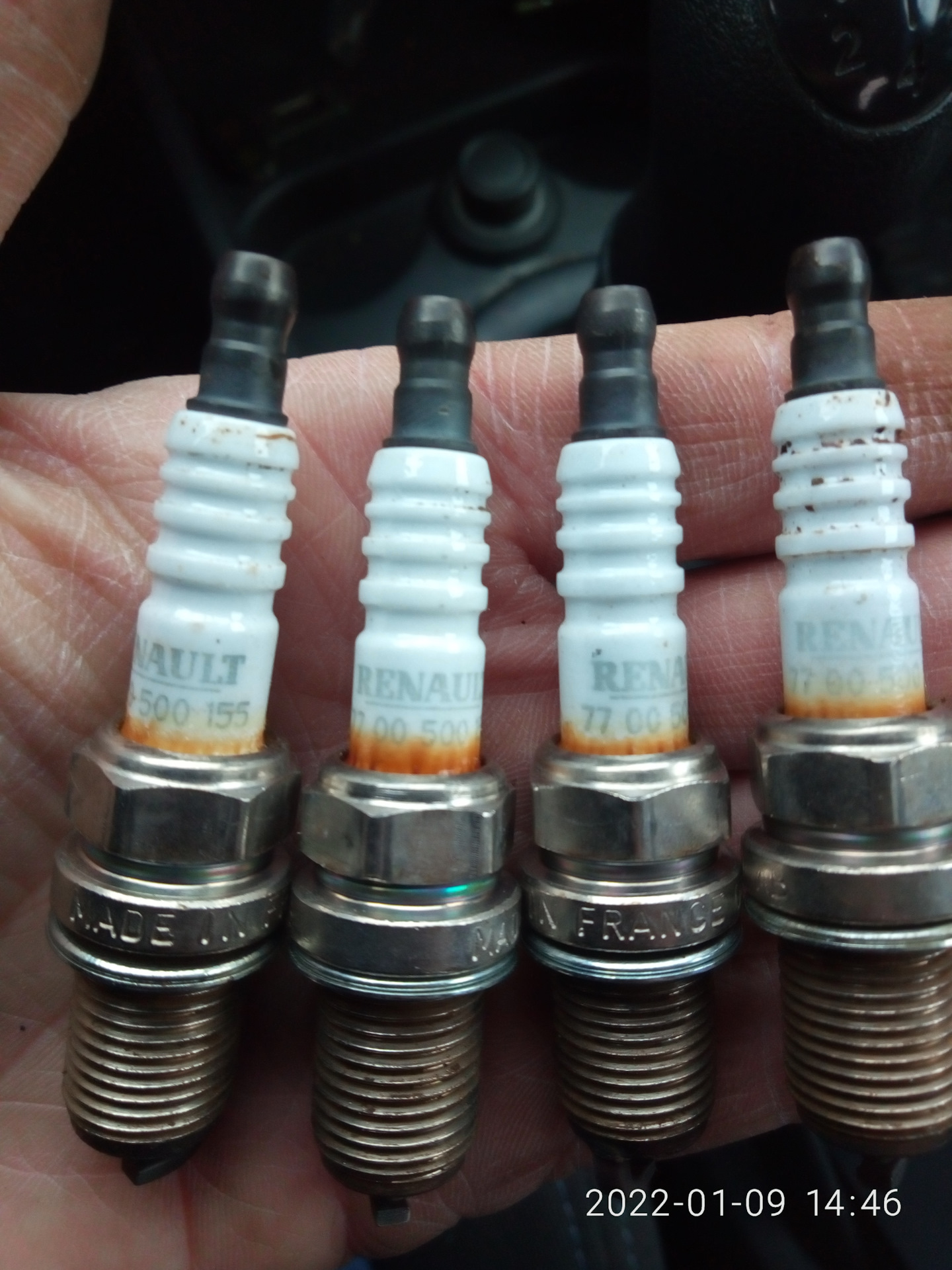

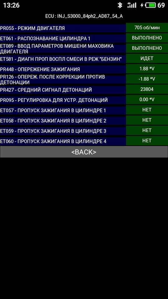

Похоже причина в свечах зажигания, пробег на них 21000.
Этот налет на изоляторах ни о чем не говорит, тем более о пропусках! www.drive2.ru/l/258725/ чтиво для общего развития!☝️
Да наконечники заказаны, мои не разваливаются, но состояние уставшее. Спасибо за статью.

Заменил свечи и через 1 тыс опять замигал чек и df436.и мигает и мигает.
по пропускам в цилиндрах отдельные ошибки DF059-DF062436 активна при заведенном моторе?
тут почитайdropmefiles.com/PjSlT
На заведенном моторе нет активных ошибок и пропусков.
Сотри тогда и дальше наблюдай.
Ошибку df436 победил?
После замены всех катушек и свечей, ошибка еще раз появлялась, но когда ездила жена, меня рядом не было. Вот уже пару недель никаких ошибок нет.
