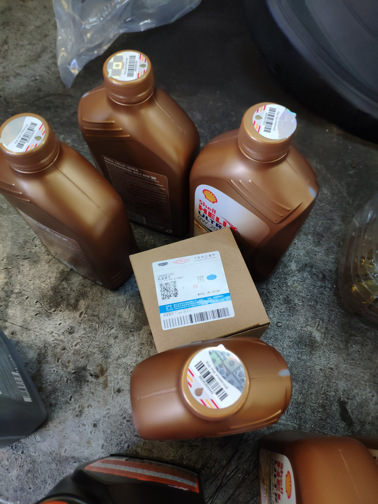

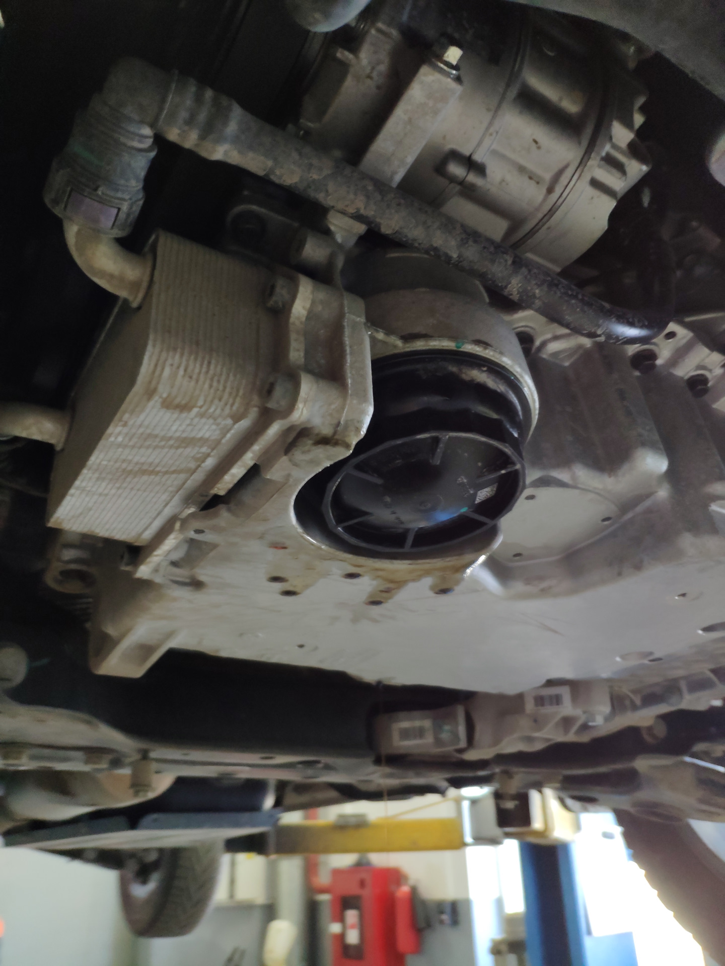

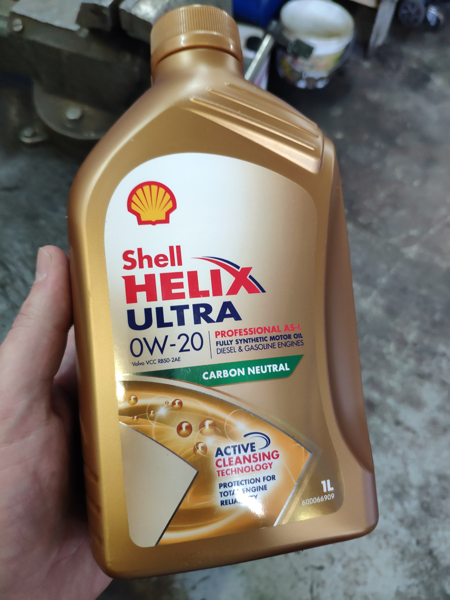

Вот и я решился на нулевое ТО на пробеге 3550 км. Масло, залитое с завода не внушало доверие, причем никто мне так и не ответил (включая дилера) какое залито с завода. Не стал заморачивать со своим и все сделал у дилера, залили Shell 0w-20 по их рекомендациям (хочу сравнить насколько быстро почернеет по сравнению с заводским). Позже, возможно ближе к лету, планирую уйти на более вязкие масла, 5w-40 например, может быть даже останусь на шелле (оно тоже в инструкции предлагается как альтернатива и даже дилер ВИК авто Ростов-на-Дону льет его, если отсутствует двадцатка).

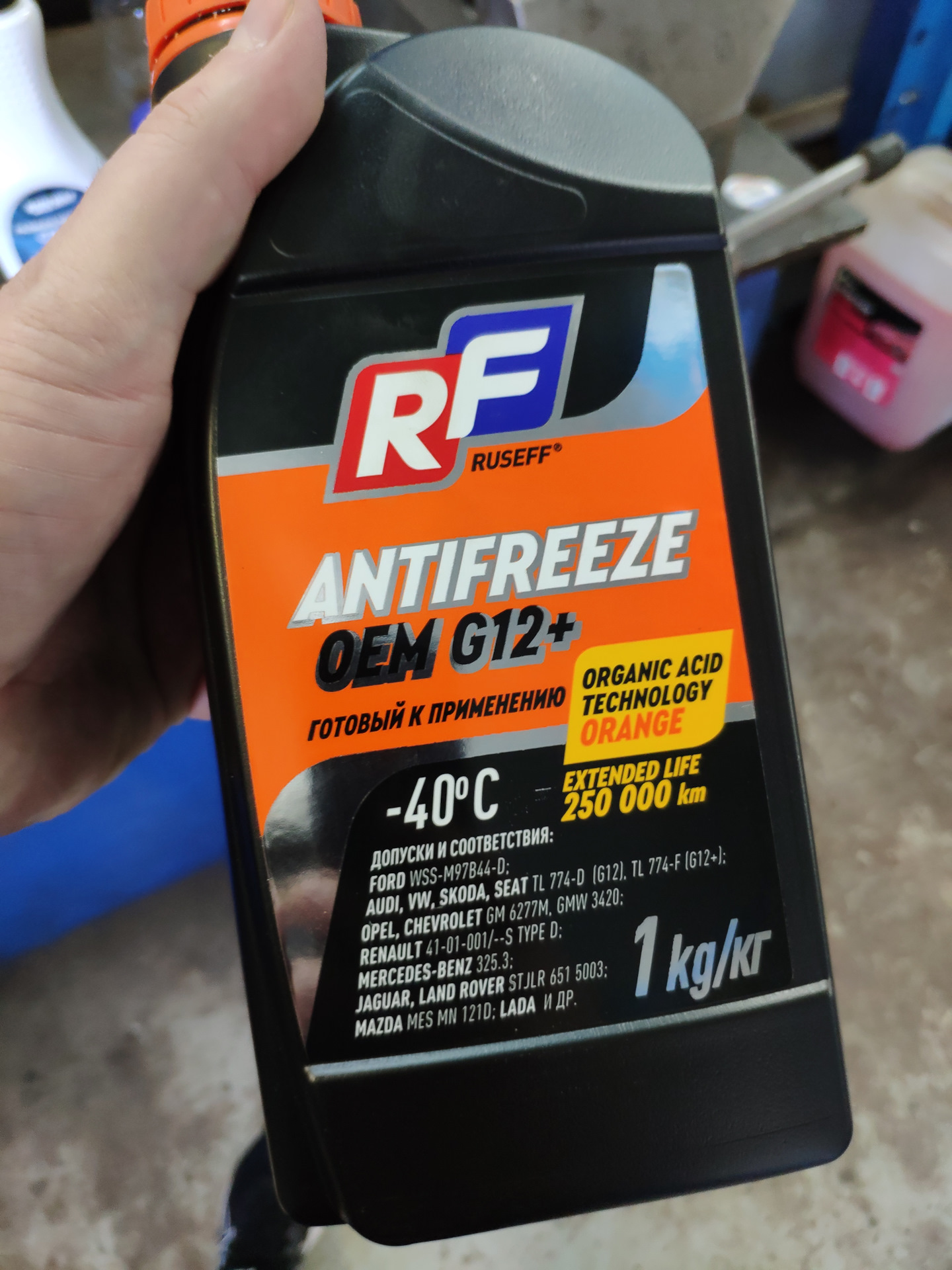

Обслуживал У ВИК Авто, как написал выше, встало 7900 (6 литров масла в бутылках и фильтр, плюс диагностика ходовой, компьютерная диагностика, общий осмотр автомобиля). И долили антифриза, мой был на минимуме, тоже у них.

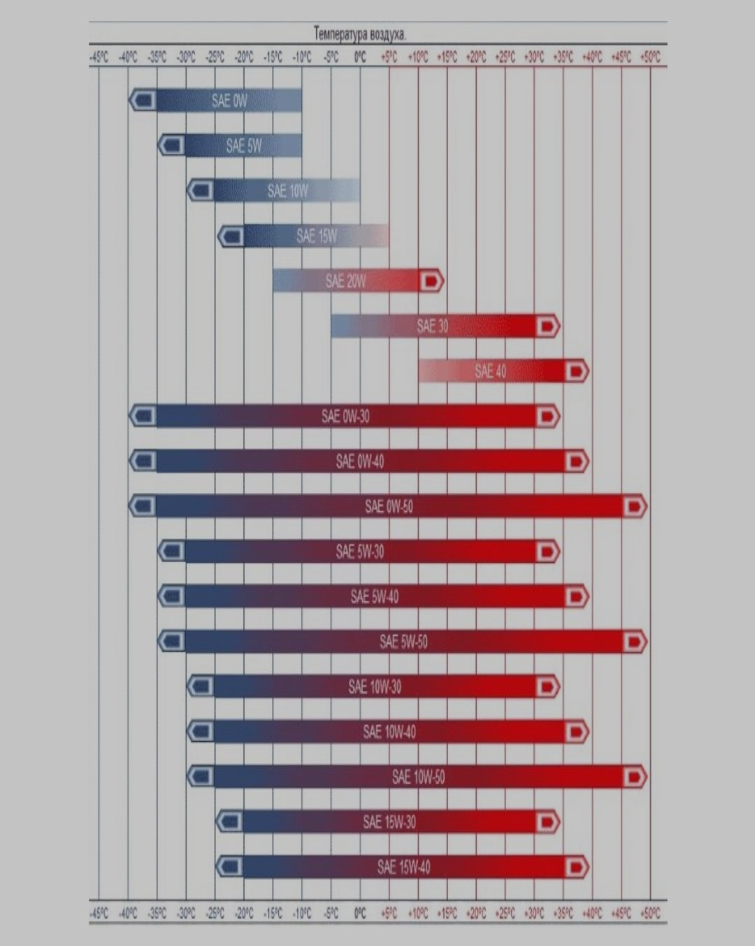

Расшифровка классификации масла по SAE
Спецификация SAE (Society of Automotive Engineers — американская Ассоциация Автомобильных Инженеров) основная классификация моторных масел, регламентирующая вязкость масла. Она описывает свойства вязкости и текучести – а, именно, способности масла течь и, одновременно, "прилипать" к поверхности двигателя.
По данной классификации все моторные масла делятся на 11 больших подкатегорий (6 зимних -0W, 5W, 10W, 15W, 20W, 25W; и 5 летних — 20, 30, 40, 50, 60). Буква W обозначает зимнее (Winter), а сдвоенный номер указывает на всесезонность масла (например, 5W30, 10W40). В таком соотношении первые цифры указывают на температуру безопасного пуска в зимнее время (общепринято используется от -40 0С, т.е. масла 0W можно использовать при -40, 5W при -35 и т.д.), последующие характеризуют сохранение работоспособности масла в высокотемпературных зонах двигателя. Чем меньше последние цифры – тем консистенция масла более жидкая. Жидкое масло работает лучше в зимнее время. Более густое масло надежнее при перегревах двигателя, в жарком климате и для старых изношенных движков.
Графически соотношение температур для классификации SAE представляется следующим образом:
отрицательные температуры верны, положительные бред, даже знаю от куда ноги растут. Читайте первоисточники

А что нам говорят учебники? Масло марки 0w20 разрешено применять в температурном диапазоне от – 30 °С до + 15 °С. Оно слишком жидкое, тем более для нашего региона. Для северных городов спору нет, это вариант то что надо.

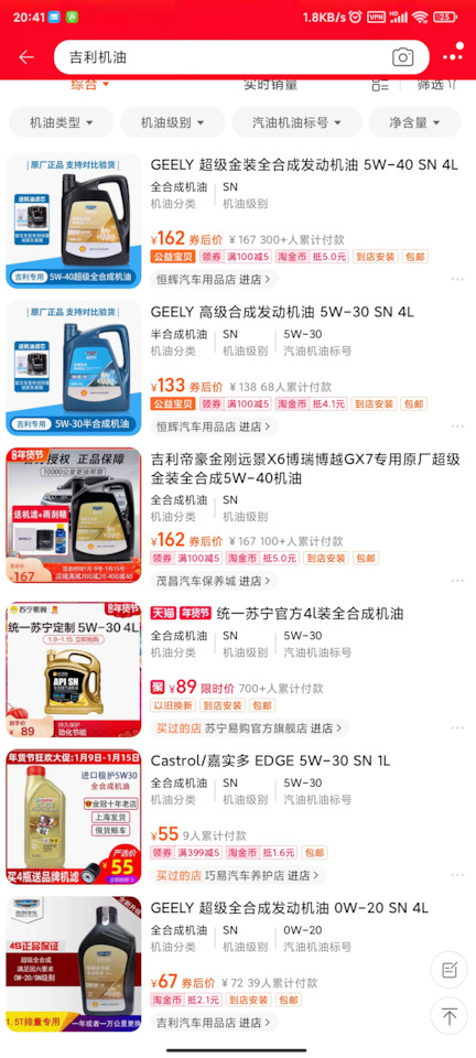

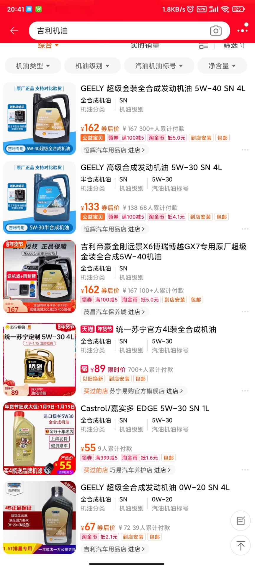

В Китае в Джили заливают 5w30-40 Shell и 0w20
Оно все нам подходит, просто я не очень понимаю этого повального перехода на 0w-20
