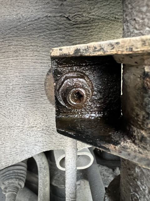

Сайлентблоки полиуретан. Стойки демфи премиум, пружины от Весты кросс. Ключи и головки. 10.13.16.18 и Т30 звезда. Т30 для откручивания двух болтов крепежа подкрылка к передней части подрамника. Задние крепления этой палки болт 10*13. Крепёж рычага 18 болт сквозной и болт+гайка на 18. Три болта крепления шаровой опоры на 13. Центральный болт не трогал. Сборка в обратной последовательности. Машинка 18 года пробег 242 тысячи. Замена стоек пружин и сайлентблоков впервые в её жизни.

Полиуретан зря. Задние сайленблоки оторвет от втулок максимум через 10 тысяч, передние сначала начнет проворачивать, потом выдавливать.
Проверенная инфа?
Неоднократно

По сайлентблокам лучше бы резину обычную взяли, задние от обоймы от внешней оторвет в скором времени не долго они отходят
Всегда так) возьмёшь резину- лучше бы полиуретановые поставил. Поставил полиуретановые-лучше бы резиновые. Походит — узнаю и сравню.
Да уже все по-моему знают, что полиуретану не место в подвеске, не ходит он там. Уже сколько народу на этом шишок набило. А за только те кто ещё не ставил
Соглашусь. Полик ставил только на втулки стаба. Ничего плохого. 60 тысяч отходили.
Втулки стаба единственное место, где он ходит. Главный минус полиуретана — он очень плохо сцепляется с металлом, поэтому в сайлентах, которые работают на скручивание, его быстро отрывает

Но в целом, передний с/блок — живёт оч долго(как альтернатива, ставим от Тойоты AAMTO1092 такой например)
Задний или от хендай CVKK-32 или от GM GV0121 (только внутр втулочку на 2 мм шлифануть по высоте)
Шаровые от Вага дешевле CBVW5R — правая, CBVW5L- левая)))
А что по поводу сайлентов балки скажете?
В отличии от ОЕМ
По мягче — 60 01 549 988/60 01 549 989
По жестче — 550454AA0A
