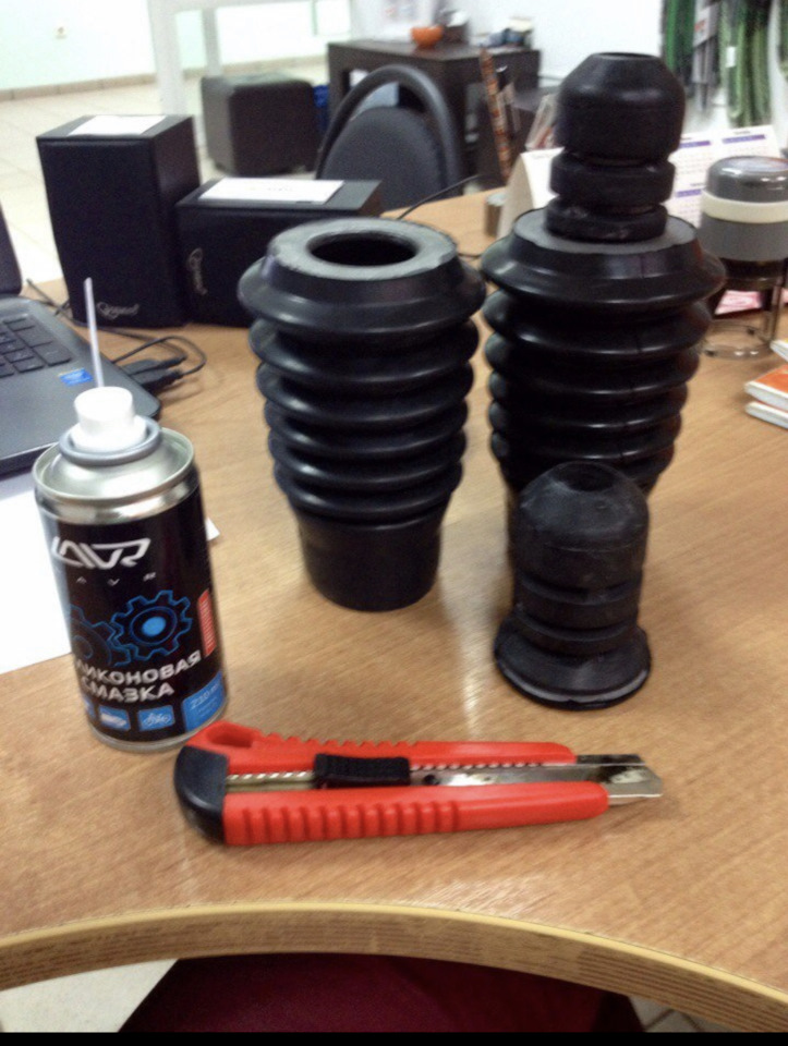

Опорники skf НЕ БРАТЬ! Бери zekkert опорники, они разборные, смазку можно заменить, хотя и штатной достаточно, сталь толстая, конструкция такая же как и у оригинала с завода, а не как у оригинала с магазина. Пружины на перед фобос показали себя достаточно хорошо и проблем скоро как 3 года нет, задние фобос да, на 2 года хватило, надо менять, плюс ржавеют безбожно, передние не так ржавеют. Стойки ставил мандо, одна через 18 тыс умерла, поставил сакс и забыл. Поэтому мой рекомендуемый список такой.
Стойки сакс если для себя и надолго
Опорники zekkert
Пружины Фобос
Отбойники febi от ваз 2110
Пыльник "оригинал" балаково ваз 2110
Отбойники и пыльники такие лишь по одной причине, они не слетают со штока, и защищают шток полностью даже на вывешенных колесах, оригиналу этого не дано.
Нужны артикулы, напишу если интересно.
Скинь в личку артикулы пожалуйста
Сюда кину, мало ли кому то будет полезно
Стойки
SACHS 313 549
SACHS 313 550
Опорники GM2441
Пружины Фобос 14925
Отбойник Febi 08384
Пыльник ростеко 20277
На фото как должно быть, но это не точно, я вроде наоборот вставлял, сфотаю завтра покажу, шток благодаря такой конструкции максимально защищен, а это и нужно, чтобы песок и всякое гавно туда не попадало.
Standarten
www.drive2.ru/l/519274603860722967/
Здесь у меня особо не понятно, в общем гляну скину. Как результат шток спустя 3 года как новый, никакого износа нет, потому что ничего туда не попадает
