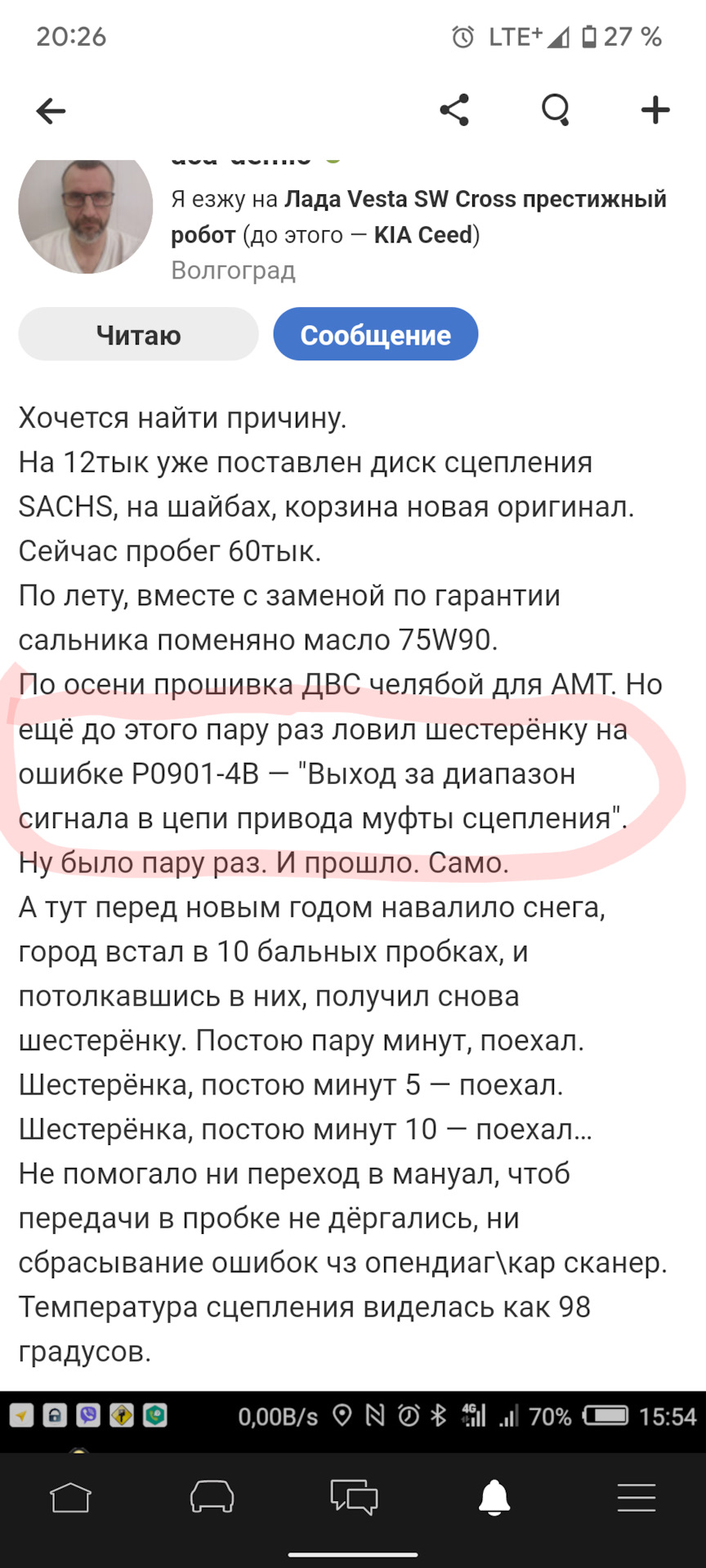

Хочется найти причину.
На 12тык уже поставлен диск сцепления SACHS, на шайбах, корзина новая оригинал. Сейчас пробег 60тык.
По лету, вместе с заменой по гарантии сальника поменяно масло 75W90.

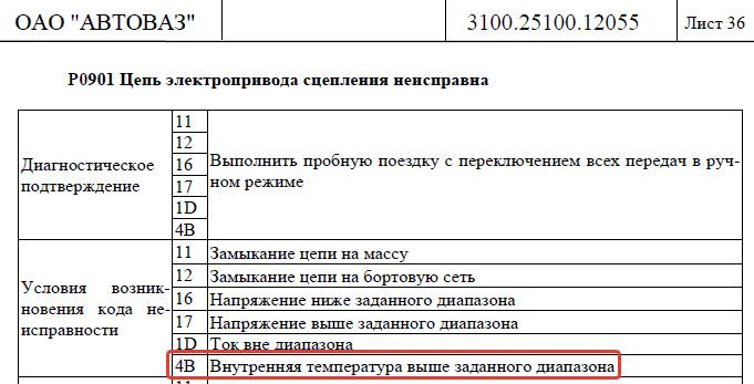

По осени прошивка ДВС челябой для АМТ. Но ещё до этого пару раз ловил шестерёнку на ошибке Р0901-4В — "Выход за диапазон сигнала в цепи привода муфты сцепления".
Ну было пару раз. И прошло. Само.
А тут перед новым годом навалило снега, город встал в 10 бальных пробках, и потолкавшись в них, получил снова шестерёнку. Постою пару минут, поехал. Шестерёнка, постою минут 5 — поехал. Шестерёнка, постою минут 10 — поехал…
Не помогало ни переход в мануал, чтоб передачи в пробке не дёргались, ни сбрасывание ошибок чз опендиаг\кар сканер.

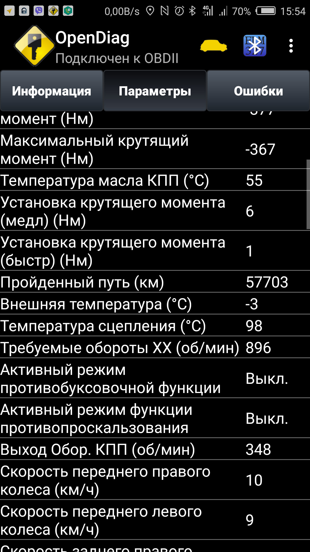

Температура сцепления виделась как 98 градусов.
И вот совсем не понятно, на улице минус, а перегрев.

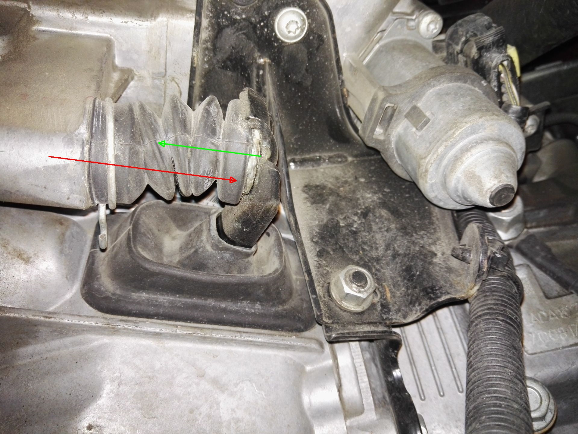

Я смазал аналогом WD-40 с трубочкой через пыльник вилки сцепления направляющую выжимного подшипника(ну на солдатик с вилкой много попало) слева и справа от подшипника. Для чего открутил 3 торкса и отодвинув вверх актуатор сцепления. Смотрел и подсвечивал эндоскопом.
Еще я заметил, что косточка, которая давит на вилку несоосна движению вилки! Если рукой двигать вилку, то косточка криво ходит, ee конец у вилки вверх выгибается. То есть, косточка давит на вилку чуть снизу вверх, и возможно перекос и переклин вилки идет или другой конец вилки криво давит на выжимной и его клинит или неравномерно давит на корзину! Подложил 4мм резину под корпус актуатора между 2 торксов и отдельно, где 3 торкс, для выравнивания и соосности косточки и вилки.
И… реально помогло! Пока катаюсь 1 день — все отлично, все плавно стартует даже на холодную. Вклад каждой из доработок не знаю)))

Если стабильно робот троит при температуре как на скрине, то может там датчик температуры помер (если такой есть)?
физического датчика нет. Температура рассчётная.

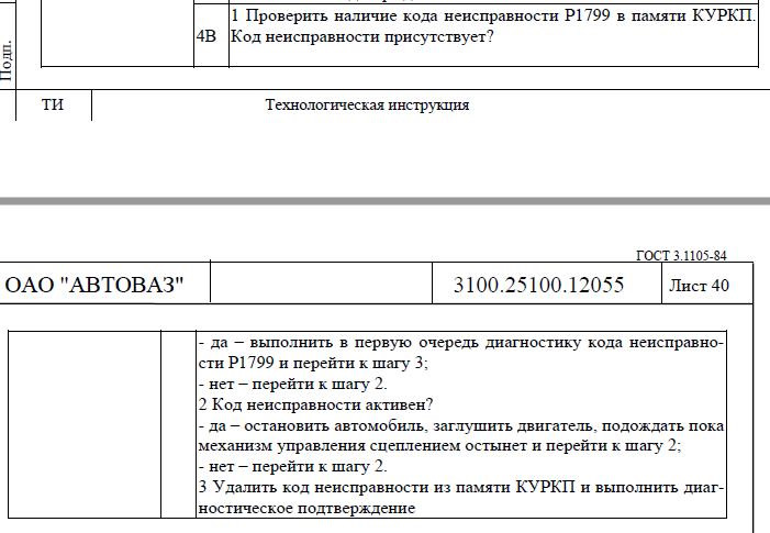

Сцена от шнивы, с шайбами, ошибка по выходу из диапазона сцепления, смотреть только в эту сторону
не совсем понял. ошибка по температуре. перегрев.
Какая ошибка была ? Шестерёнка не только на перегрев
номер ошибки в названии Р0901-4В
Электропривод перегревается. Значит проблема в приводе. Причина перегрева в механизме.
