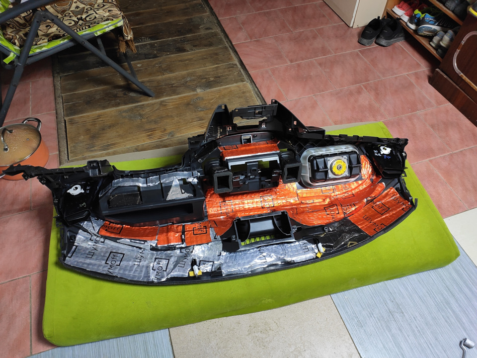

Начну с главного! НИЧЕГО ТАМ СТРАШНОГО НЕТ!
Я как многие домашние "шумоизоляторы", ну очень хотел сделать шумку приборки и в тоже время почему-то очень переживал, хотя как оказалось, абсолютно ничего сложного!

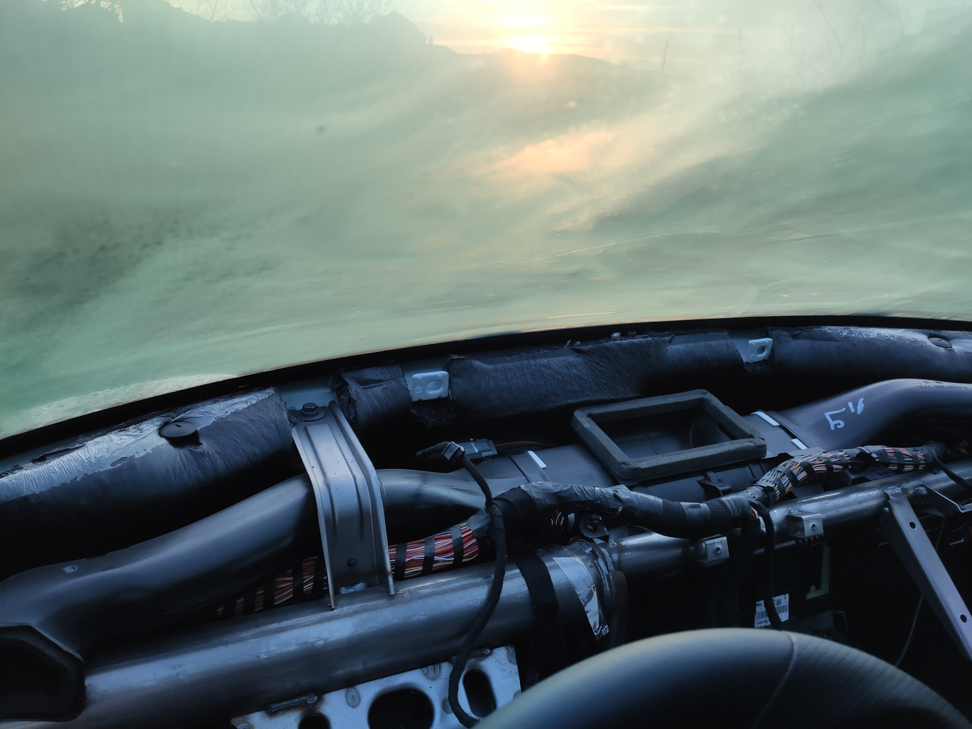

По сути шумоизоляция приборки ничем не отличается от шумоизоляции дверей, багажника, крыши, пола и другого, единственное, что сам элемент имеет сложную геометрическую форму и большее количество крепежа.

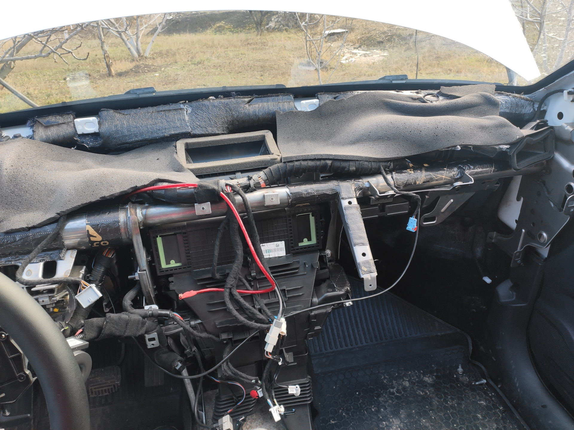

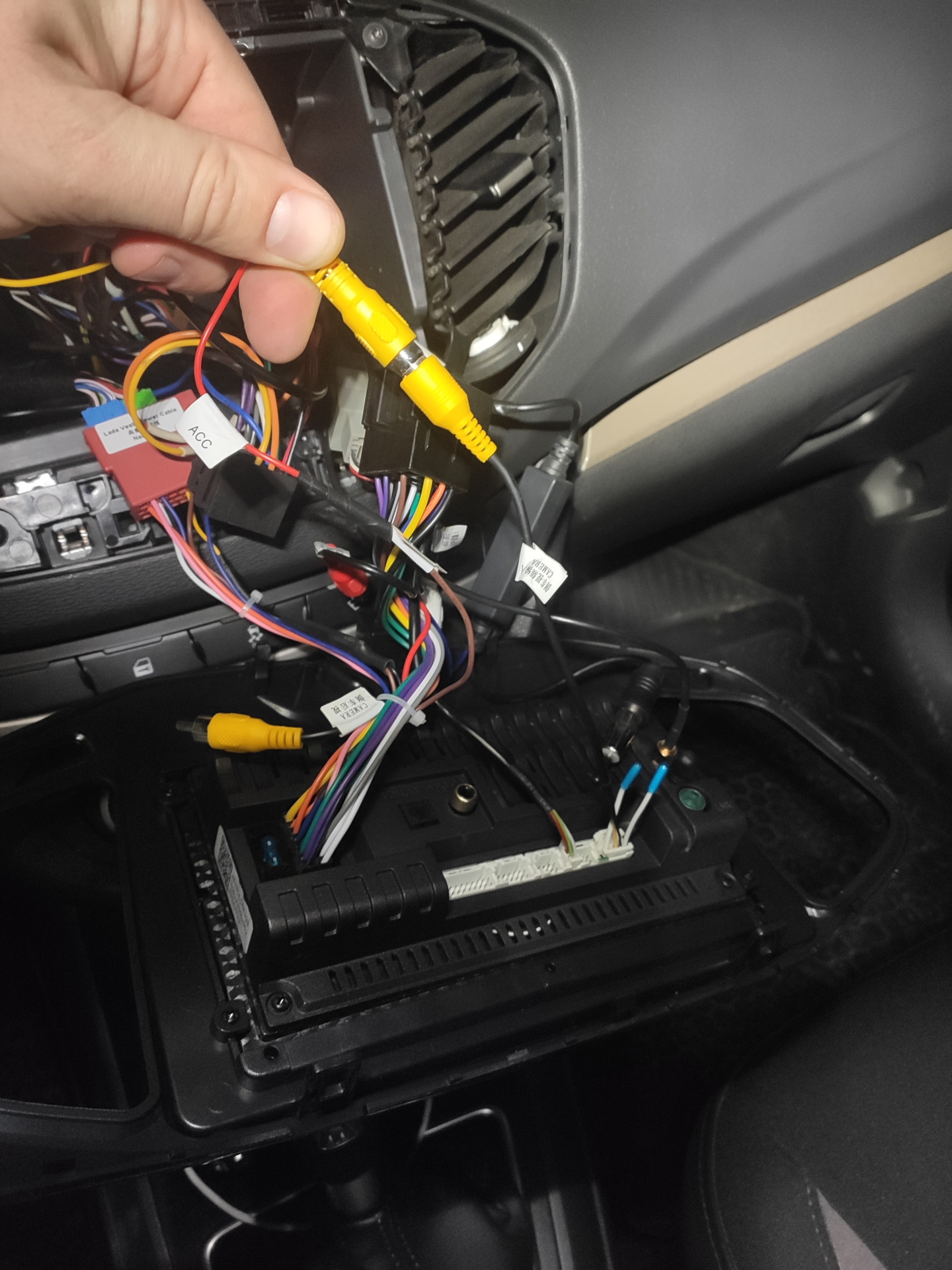

Конечно в моем случае от части мешали ранее установленные головное устройство TEYES, сигнализация, ГБО, и усилитель звука, так как установка их проходила наиболее удобным способом, то есть пропихиванием проводов в те отверстия которые на виду, после же снятия приборки и указанных устройств, провода и части устройств расположены не просто хорошо, но и правильно, за всеми обшивками и нужных местах.

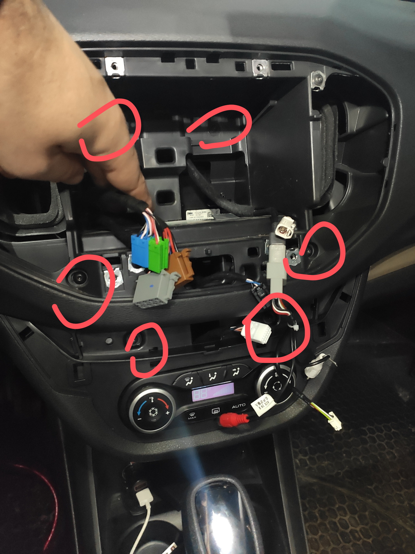

Главные правила при снятии приборки:
Мы никуда не торопимся!

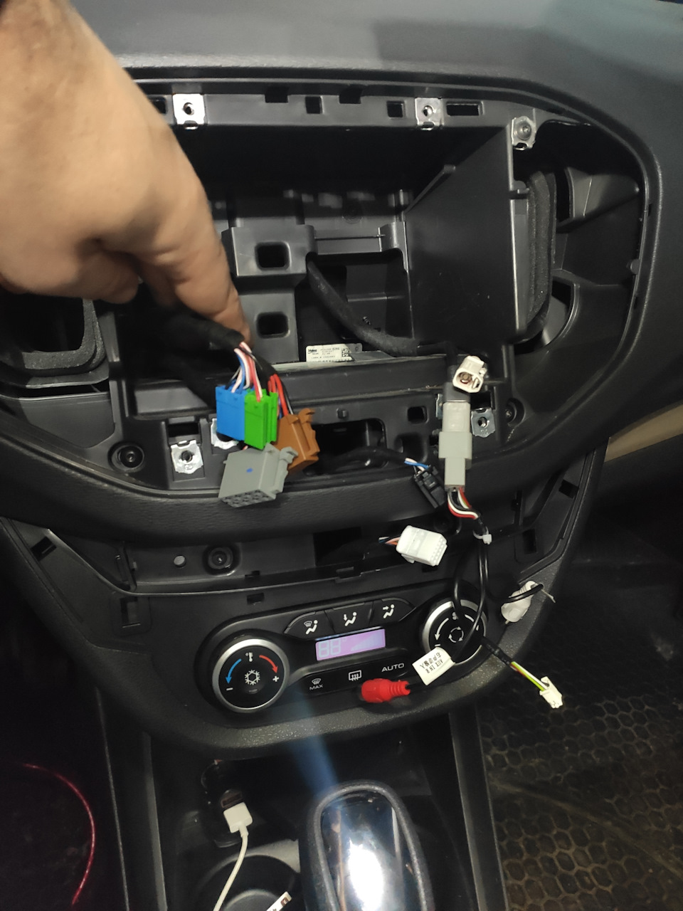

Крепежа довольно много и находится он в очень логичных местах!
Желательно делать много фото крепежа и сразу помечать его!
Для демонтажа приборки нам потребуется два основных инструмента, это TORX 25 и 30 (два винта), а также дополнительный инструмент пластиковые ремуверы (съемники), отвертки и перчатки.
Очередность снятия пластика, боковые передние стойки, подлокотник, борода, боковые накладки, центральная часть (климат контроль), магнитофон, всё, дальше приборка.
С учётом того что я делал это в первые в жизни, то по времени заняло около 5 часов на всё!
Руль не снимал, покрутил приборку, чуть подогнул пластик и отлично всё вышло.
Рычаги управления дворниками и светом снимал, чтобы не поломать.
Повторил бы я эту операцию, ДА 100 %.

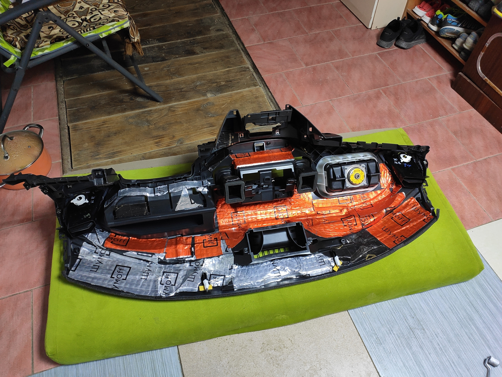

Из шумоизоляции всего автомобиля, шумоизоляции приборки оказалась самой эффективной, но в то же время, довольно трудоёмкой.
Расход материала:

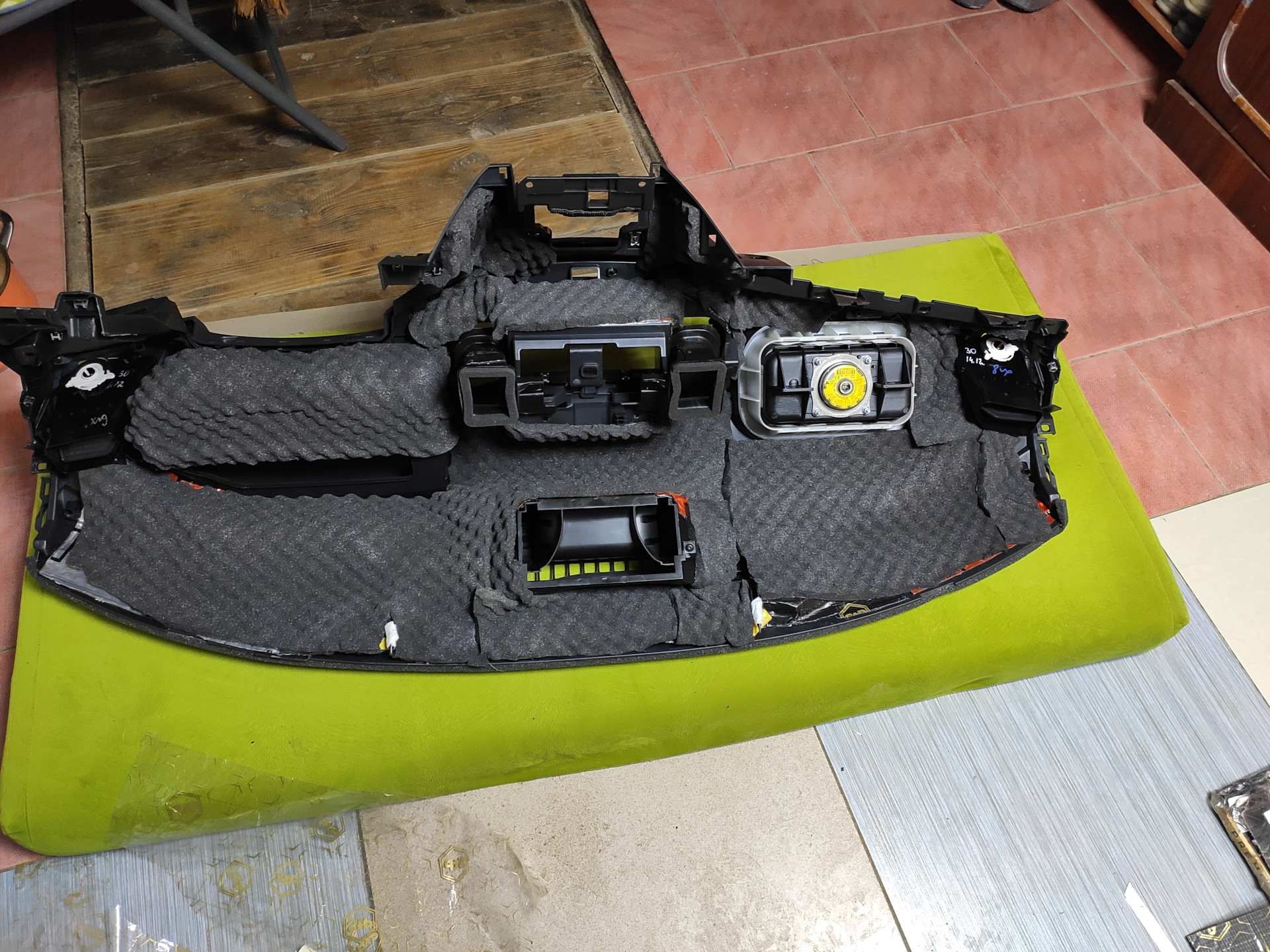

Вибра приборки, я сделал из остатков преимущественно Шумофф 3 мм и STP 3 мм.
Шумка приборки 1 лист Biplast Premium 15A.
Всю проводку завернул в антискрип.
Силовые элементы и дуйки воздуха прикатал виброй 3 мм
и приклеил лист Бипласта 10 мм.

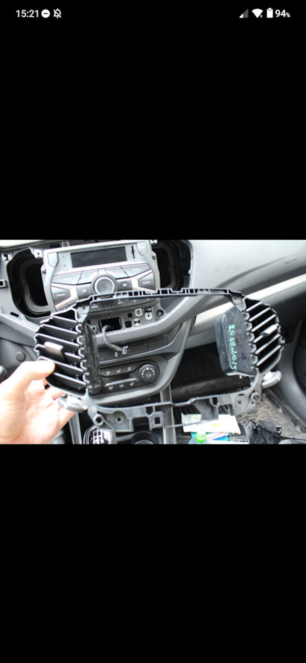

Вот это работа я понимаю сделано на совесть. Я на такое не решусь. Не могу вот сверчек найти уже три года в торпедо. Что смог снимал. Приборка, магнитолу, бордачек. Но так и не нашел. Звук на неровностях дороги идёт по ощущениям где-то от центрального воздуховода у лобового стекла. Может есть какие мысли что именно может там быть и как добраться?
Нашли?
Нет. Главное появляется при повышении температуры на улице градусов до 15 и выше
А, да у меня тоже недавно появился, где-то в районе центра ближе к окну, и фиг знает че там такое, именно когда машина переваливается на неровностях.
VesTaVooD
Если найдите, отпишитесь пожалуйста

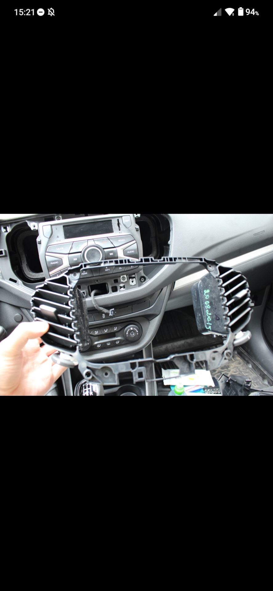

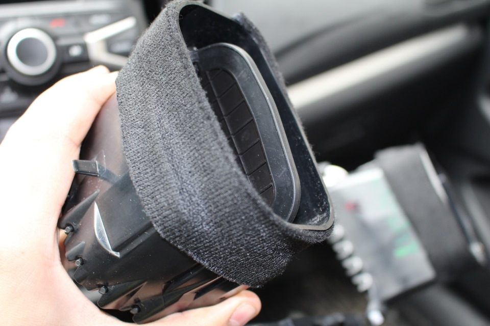

Нашел. Несколько лет искал. Направляющие открытия закрытия воздуховодов центральных
Нет фотографии? Не совсем понятно, я там не лазил просто. Или подробнее если можете опишите пожалуйста, уж очень туго я в прошлый раз снимал эту рамку магнитолы.
707KSN10
Вот так надо сделать
707KSN10
Вот центральная рамка.
Все принял, завтра сделаю, благодарю, надеюсь мне тоже поможет.

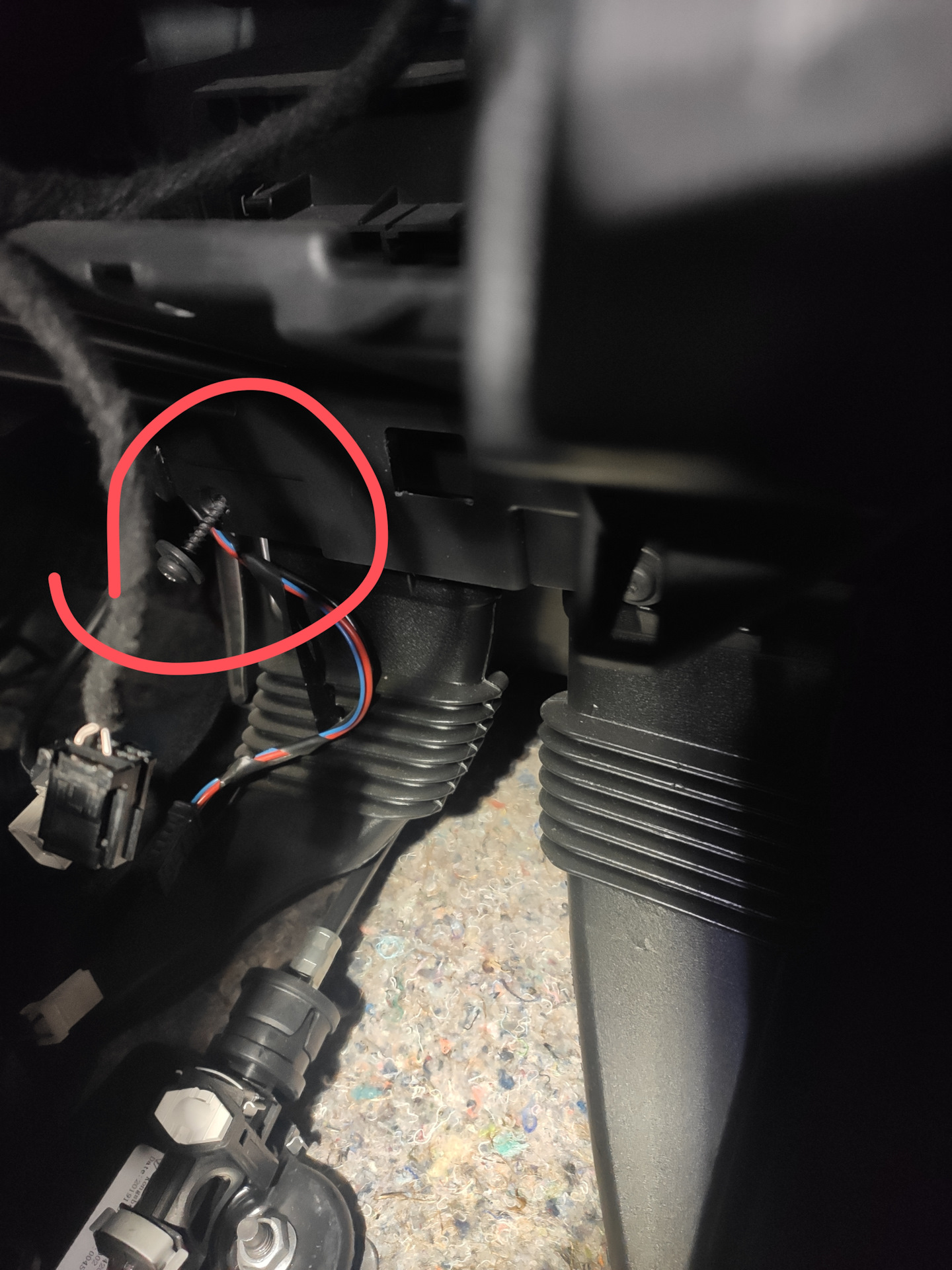

У вас на снятой торпеде с водительской стороны нет пластиковой рамки расположенной перед салонным блоком предохранителей. Как она была закреплена и как снимается? Из-за неё не получается добраться до блока сигналки для установки модуля gsm.
Есть, я ее отдельно не снимал, а при демонтаже приборки немного согнул, она не мешает.
На самом первом фото её видно.
