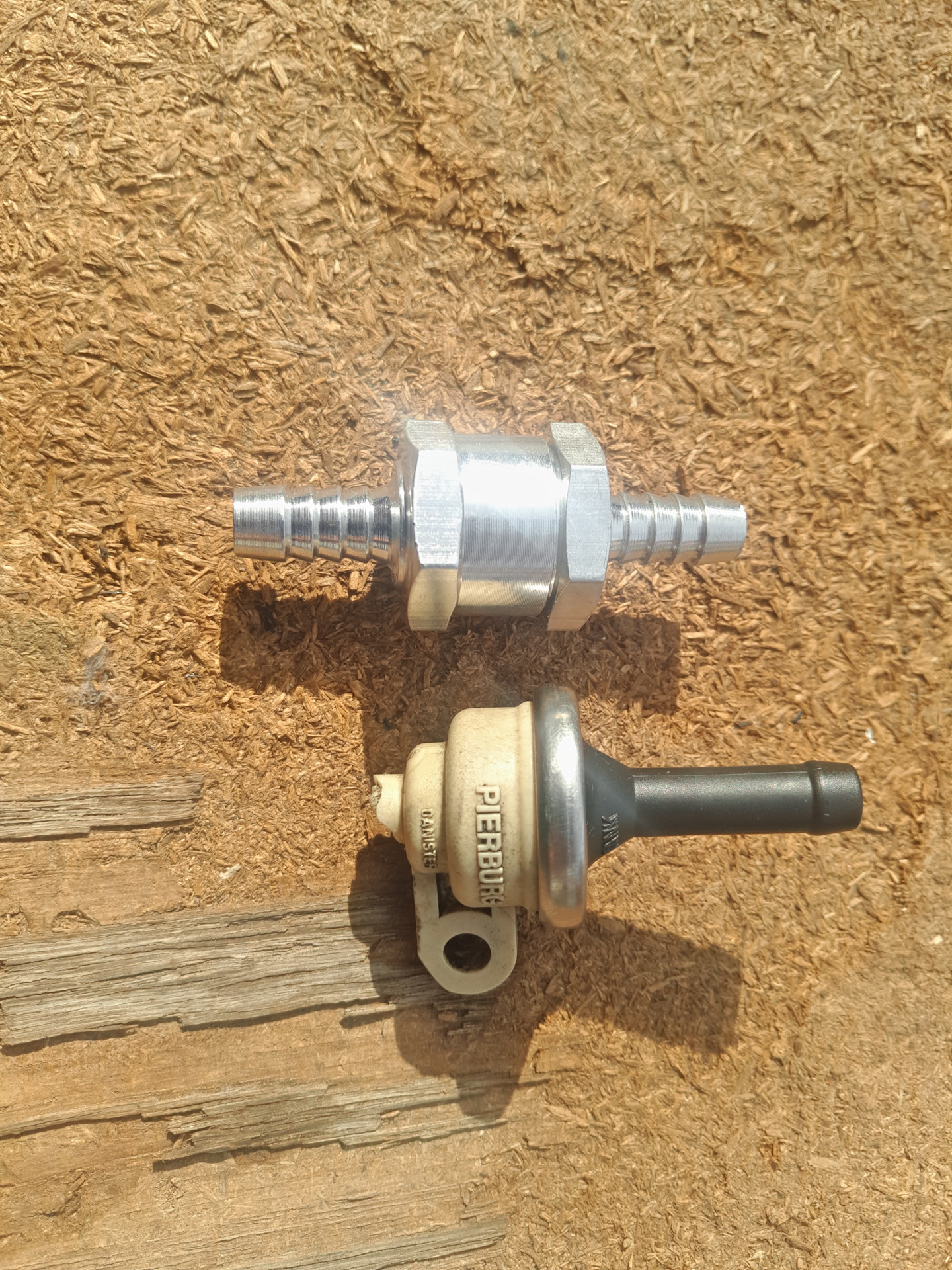

Без него никак. Будет скидыватьсразу в обратку. Может вообще не запустится движок, не то чтобы ехать. На распилах они стоят недорого. Если срочно то нужно покупать. Мне было несрочно поэтому я поэкпериментировал. Взял обратный клапан и перенёс в него внутрянку из оригинала. Работает уже второй год

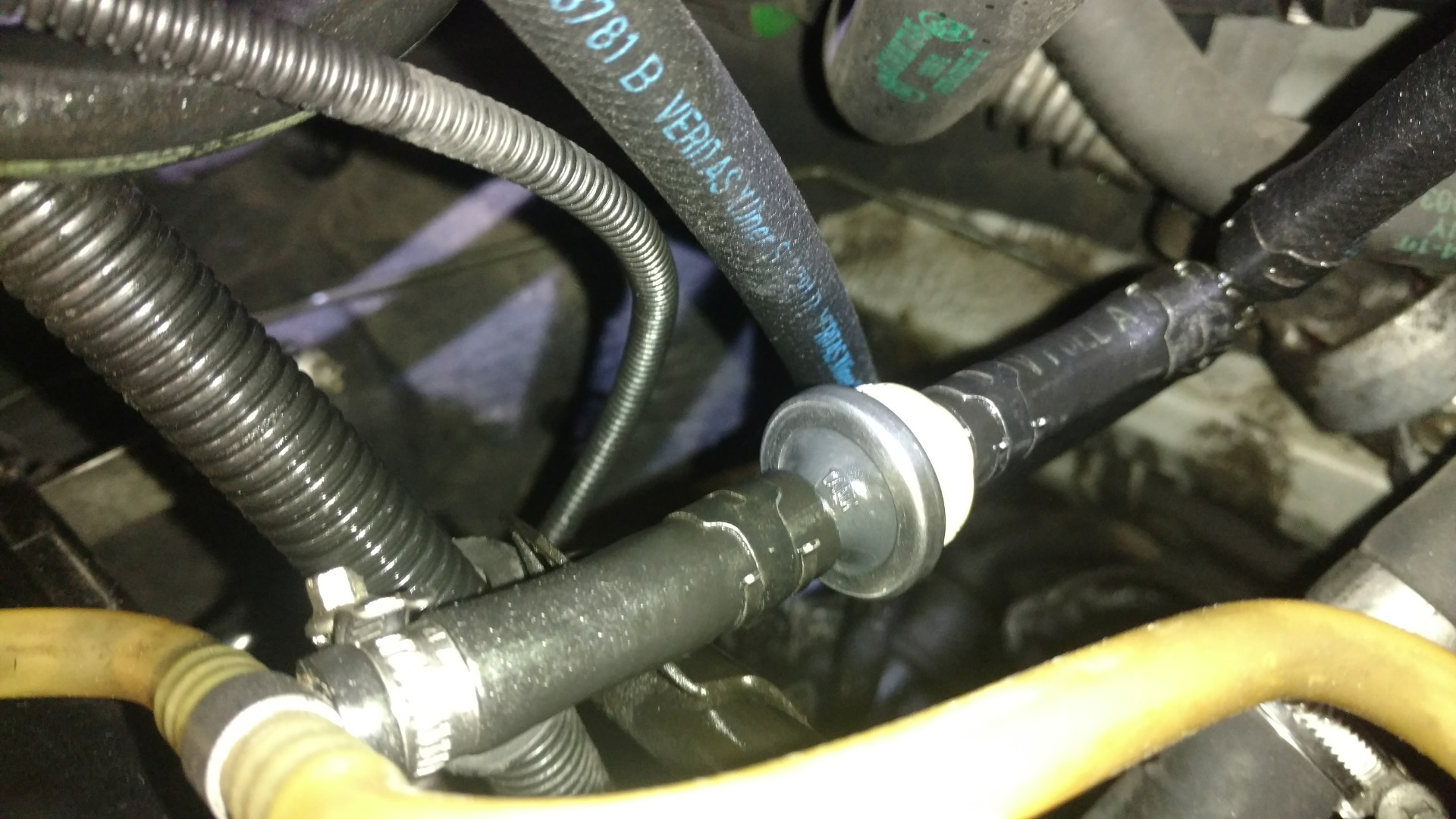

Мой тоже сломался, я его пока просто убрал и вкрутил два болта в трубки вместо него, нужно было ехать. А по подробнее можно про ваш способ. От чего обратный клапан?
Люди годами с ними дырявыми ездят и понятия не имеют что данная запчасть тю-тю И работает ли ваш тюнинг можно посмотреть компом при тапке в пол, но в 90% случаях он такой же дырявый
это зависит от магистрального насоса под днищем. Если он с состоянии в одиночку создать нужное входное давление для тнвд, то да. Можно ездить какое-то время. Не так конечно как при работающем клапане. А на рестайлах кстати его грибка вообще нет. Там другой тнвд (СР3) не так критичен к входному давлению
Ехать можно если заглушить, но чревато выдавливанием сальника тнвд и последующем попадании дт в масло. Новый 200$. Бу все шлак. Можно купить на Али, сделать самому, но работоспособность на удачу, но и цена копейки

Приветствую, из-за грибка может плохо заводиться?
Езжай за новым
Нужно искать новый, без него плохо едет.
Так же ставится на е39
Не желательно, давление топлива упадёт, ищите новый клапан (грибок)
