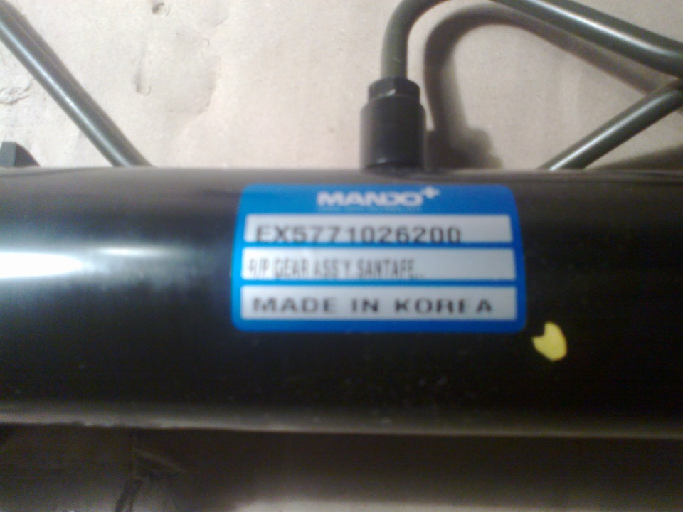

Ну, не долго думая, я заказал новую.
EX5771026200 Рейка рулевая MANDO — 12385р.
В общем, поставил я новую рейку и забыл все проблемы.
Вывод: При такой цене запчастей имеет смысл брать новые и не заморачиваться восстановлением.

А где Вы рейку за 12000 взяли?
У меня с учетом скидки опт 4 в autodoc 18 000 бьется и Emex так же по скидке.
Я уже и не помню, или екзист или адео, два года прошло. Ценник, кстати, мог и подрасти.
