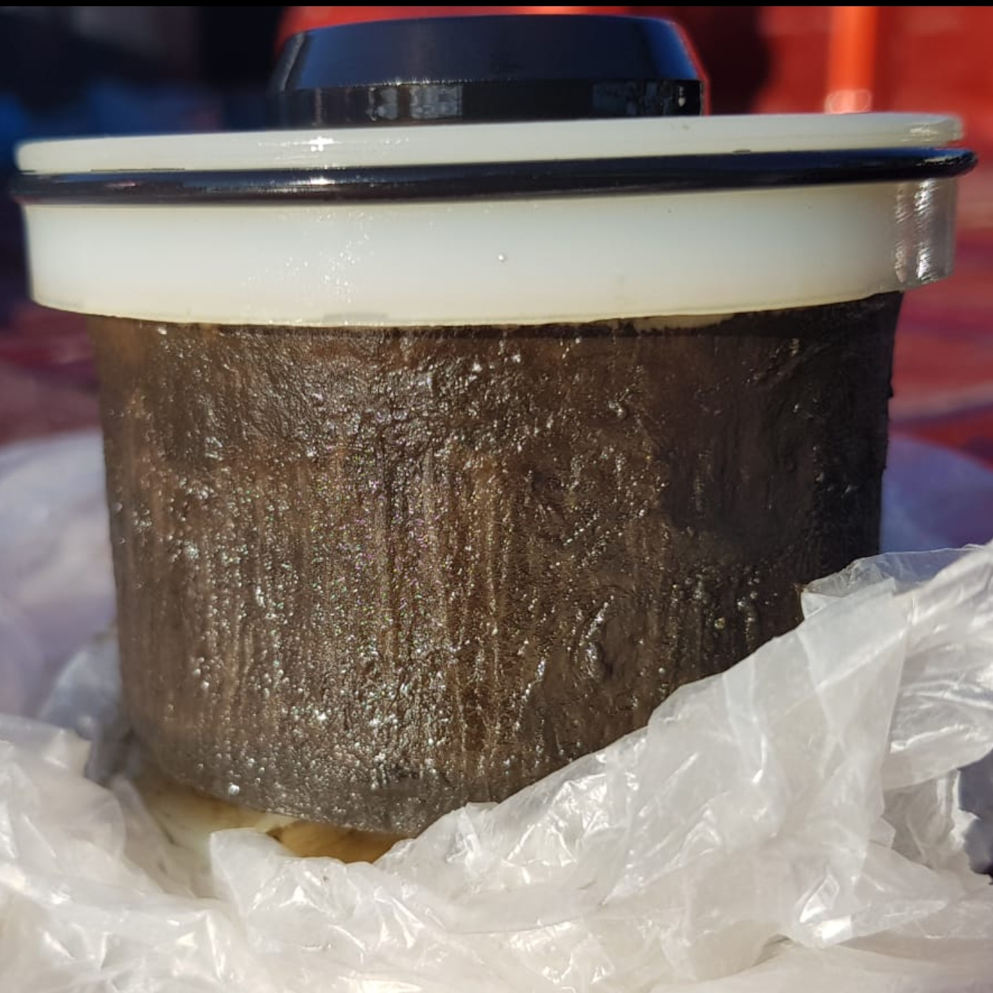

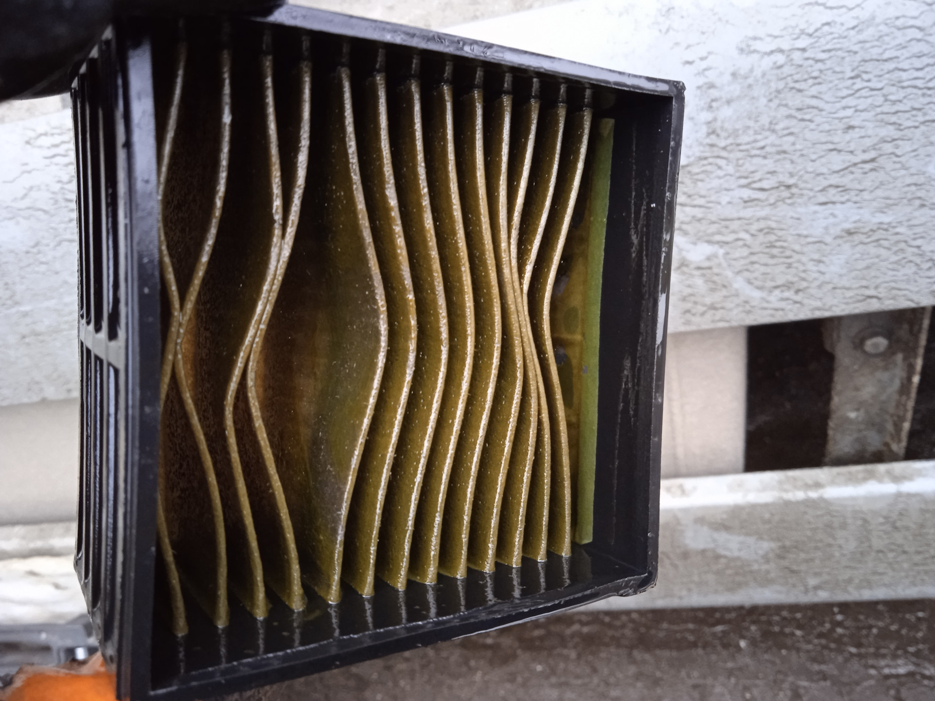

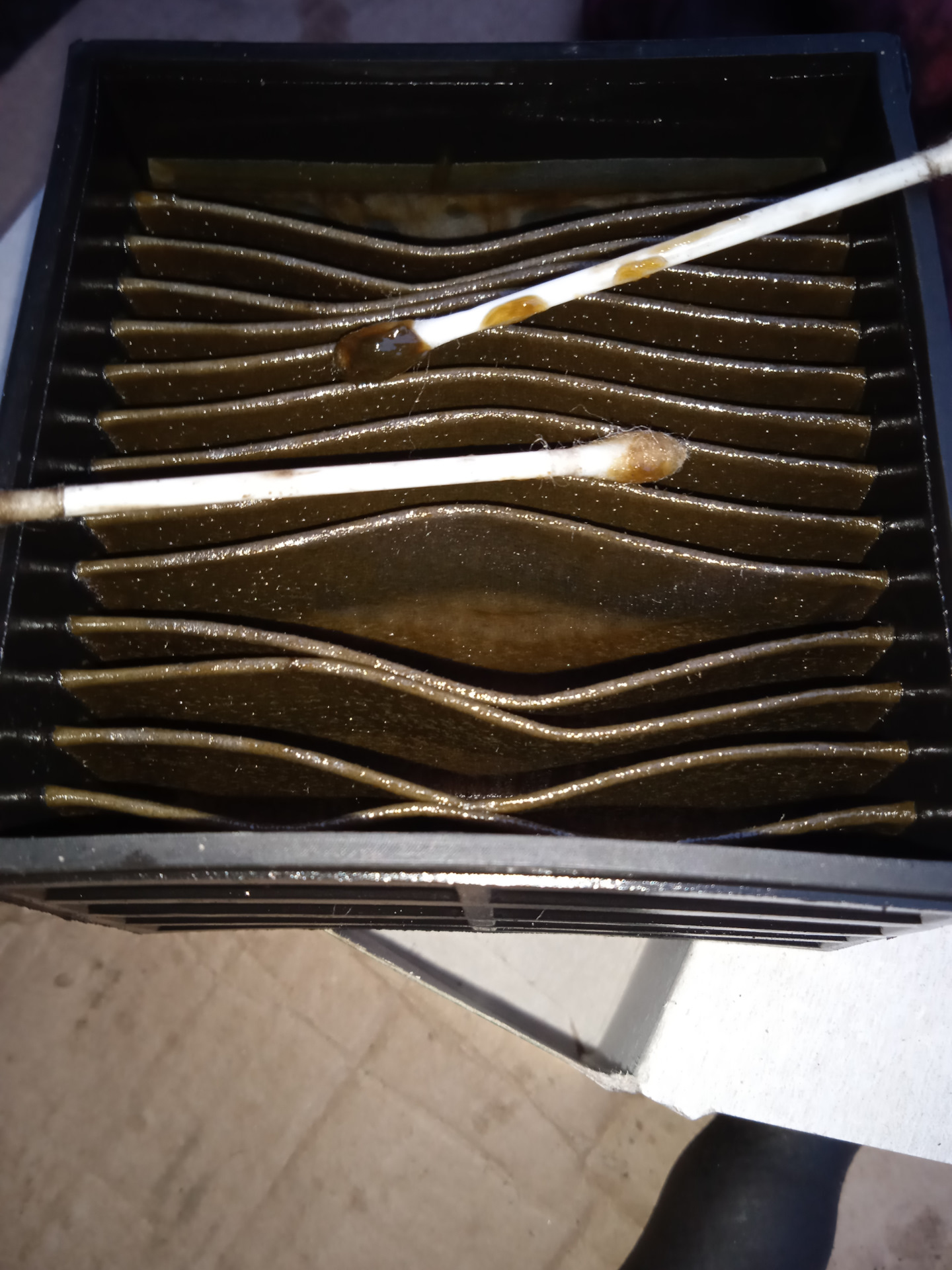

Снял фильтр с сепаратора и немного офигел…
Оказалось все просто. Поменял сепарский фильтр и все стало как в добрые времена. Проехался и машина прет как и раньше, никаких ошибок не высвечивается.
