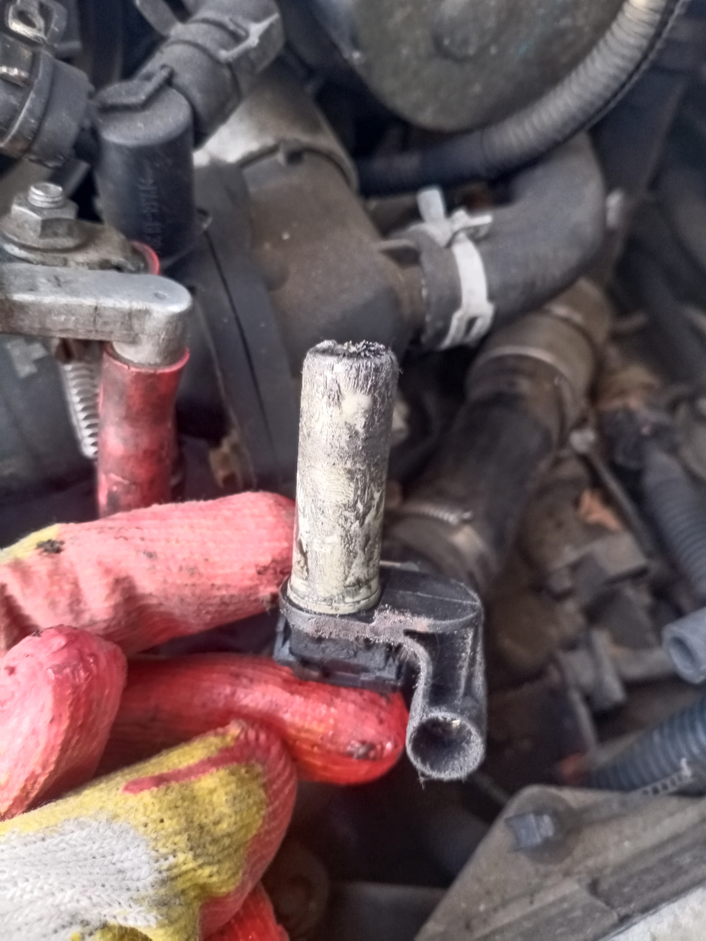

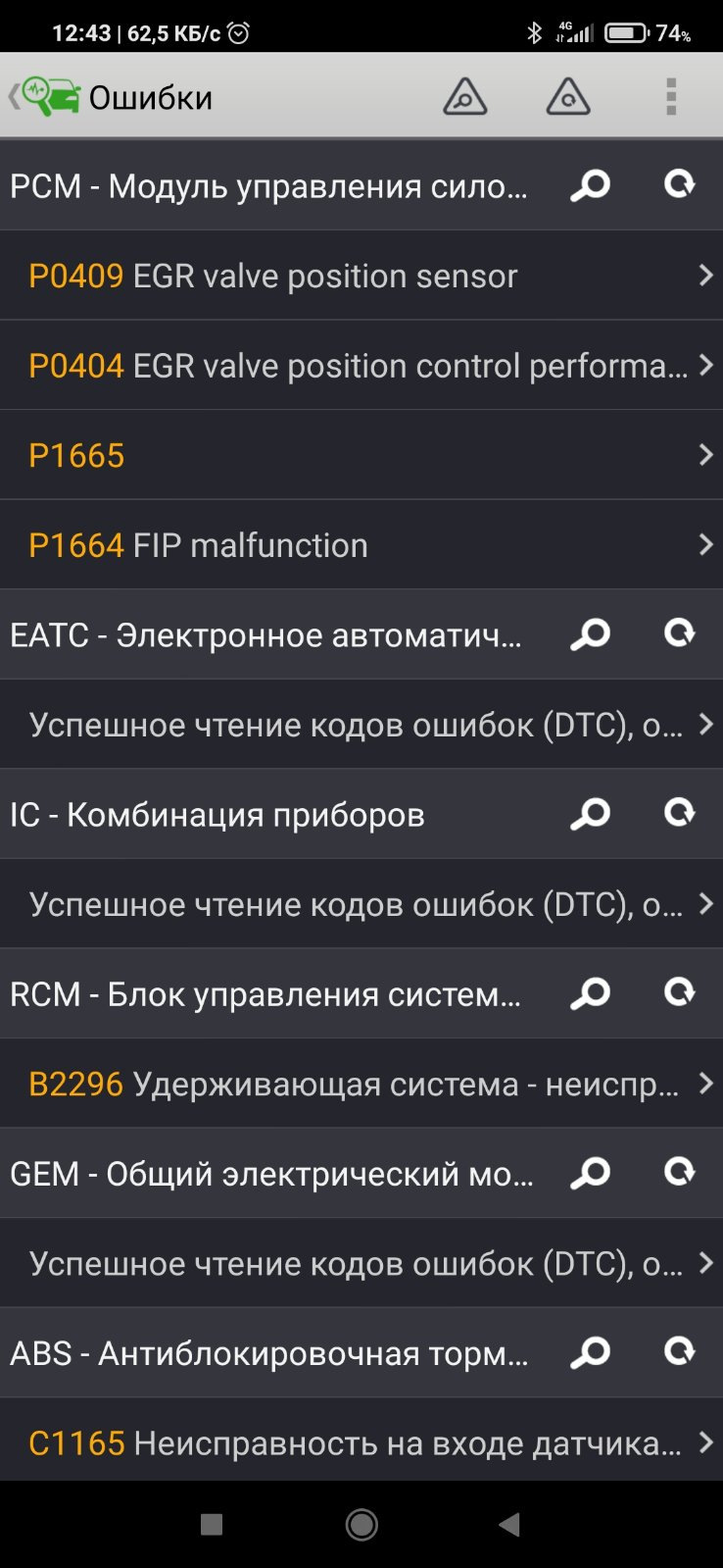

Звоню человеку, обрисовываю ситуацию, сказали надо смотекть, … Быстро по педалям и на сканер… Приезжаю, подключаемся, и о б**, это датчик колена мозг делал… Ну думаю ладно, позже поменяю и все пройдет… Ага б**, не тут то было, после новогодних праздников, решил выехать по делам, ага, Моня сказала или нахой домой отдыхай.
На следующий день, решил вынять датчик колена, что бы глянуть, потому что сказали что, может магнит засраться…

Снял, был немного засран, сделал е**** привет как чисто, и воткнул обратно, но Моня сказала иди нахой Сёма, неси новый датчик, ну х** с тобой, знакомый притараканил мне другой датчик, подкидываем его и опять спираль🤔
Ладно, думаем мы, давай читать, что она хочет, а хочет как выяснилась новый блок ECU.

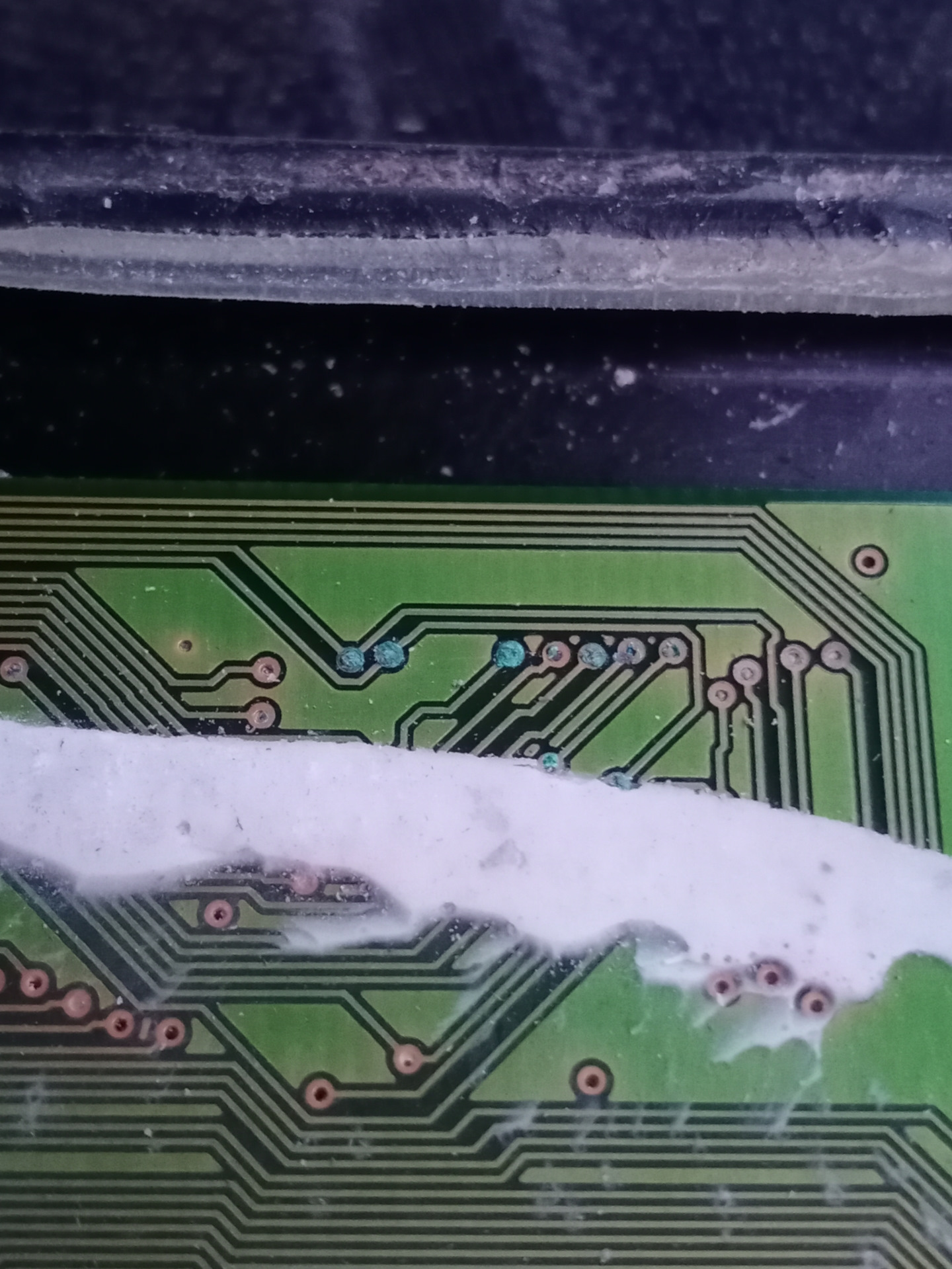

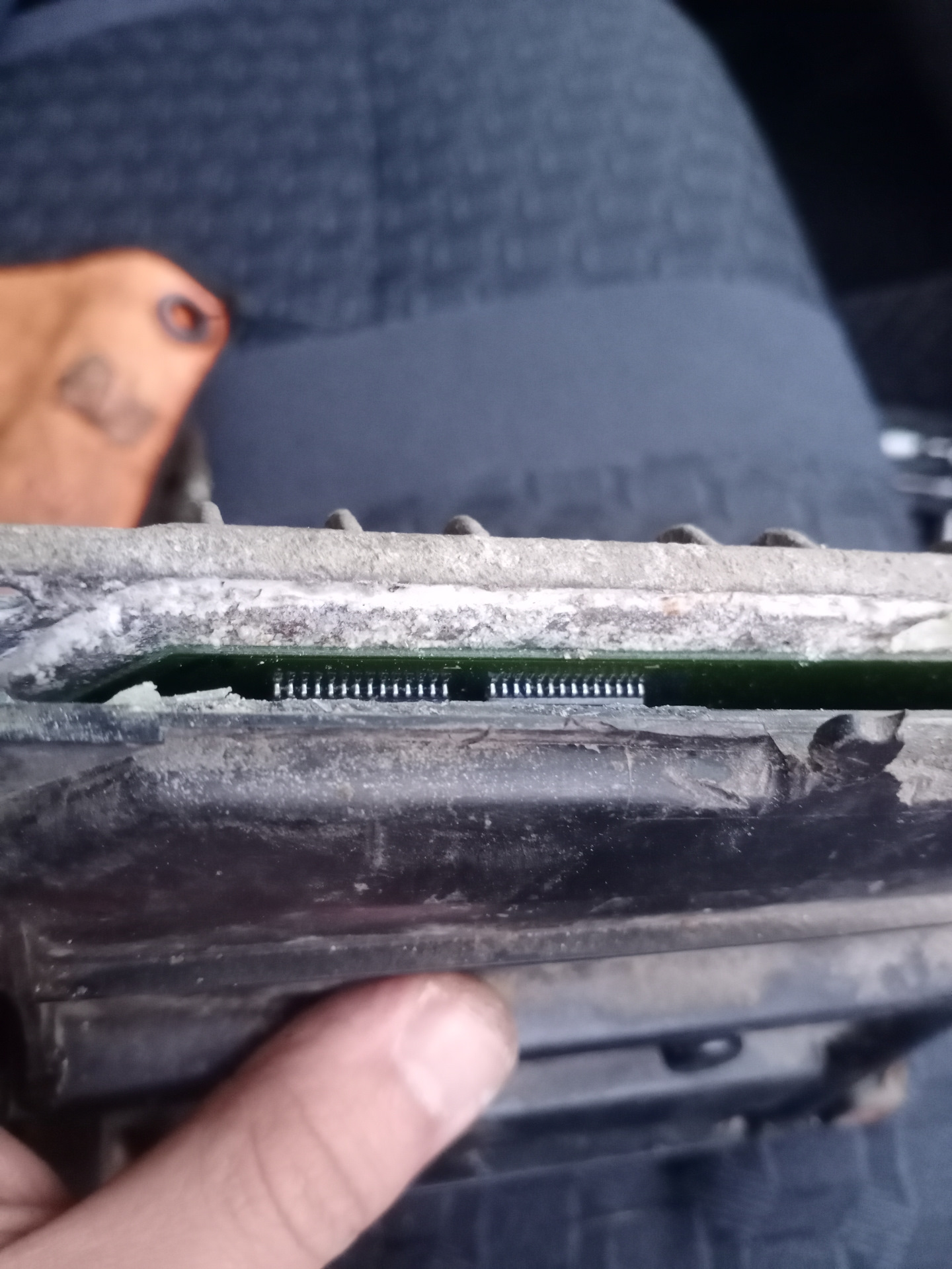

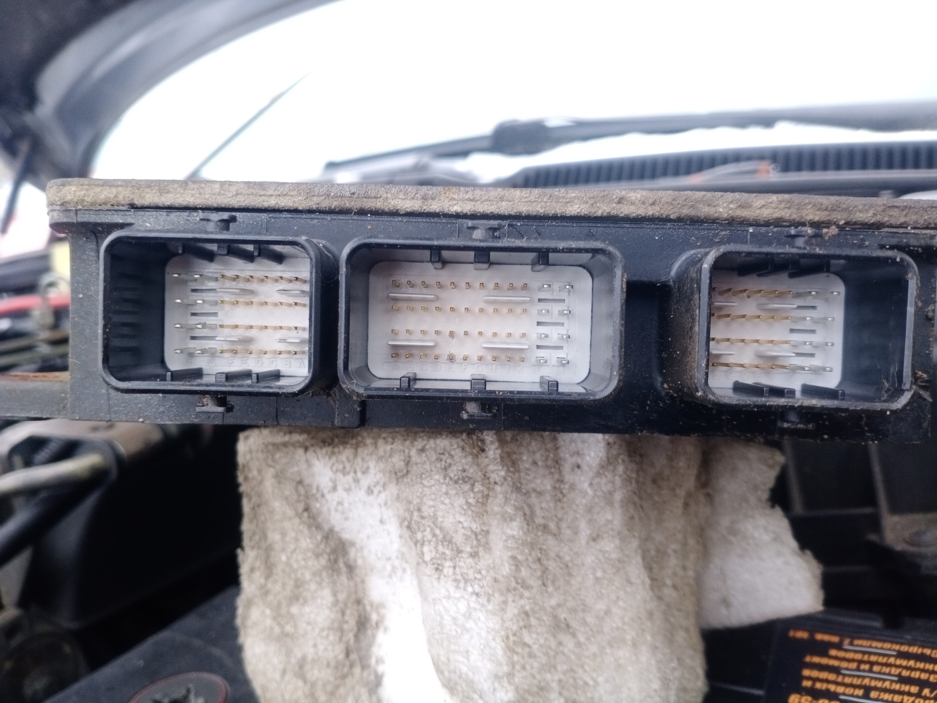

Начинаю с малого, потрашу проводку на мозгах, там все огонь, разъёмы на блоке дикий нульц. Ну не ужели блок… Ну думаю дай посмотрю внимательно… Оказалось, блок начал пропускать влагу, и начал корродировать.

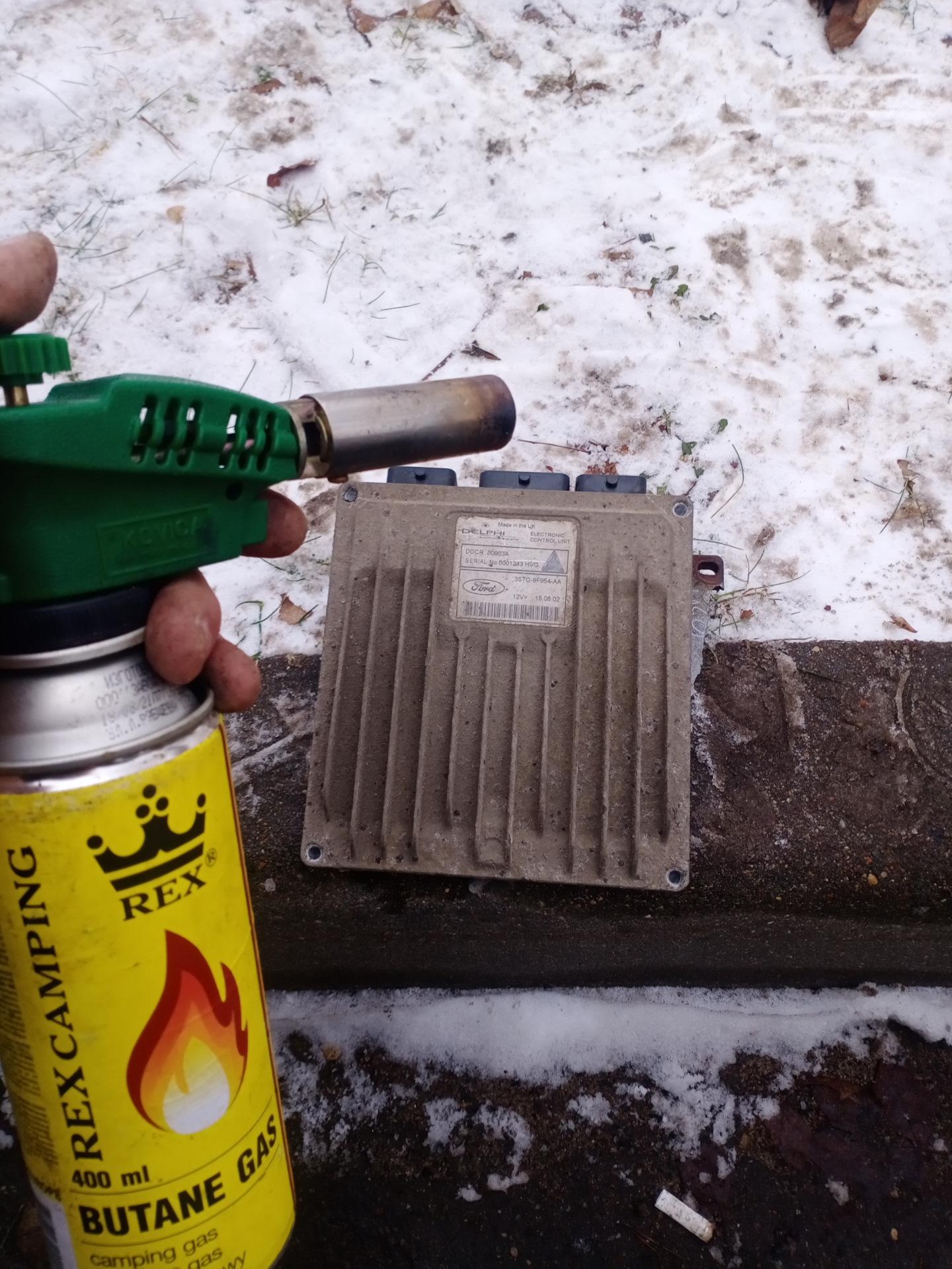

Решил разобрать, и начал прогревать баллончиком… Туды сюды, думаю дай подкину блок обратно, и о чудо, она завелась, и хоть бы что… Выяснилось, что влага подсохла, и все стало работать…
Распотрошил блок аккуратно, то бы не повредить плату, потому что она такая как бумага, аккуратными движениями ножом, я подрезал герметик, и разполовинил его, нашел место где пошла корь, убрал зеленуху, и запаковал обратно блок на стекольный герметик, вкинул обратно и теперь буду в поиске нового блока, не известно, как он поведет себя в дальнейшем…

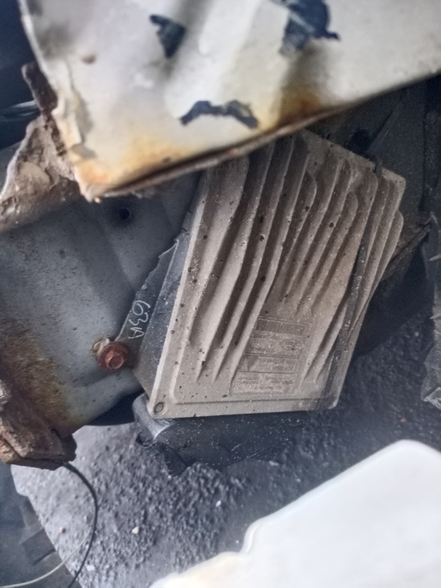

Где этот блок стоит в машине?
Под бампером с левой стороны, в чёрной коробке
Ну и спрятали😂
По этому и заливало, фото не мое, блок стоит в черном коробе, а у меня уже лазили, просто прикрутили на лонжерон, по этому и заливало потиху
Буду знать что лучше машиной глубокие лужи не брать
