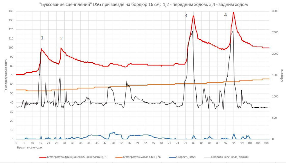

А вот на 11 минуте уже начинаются попытки трогания с удержанием клавиши ручника и затем собственно начало движения автомобиля — и там ситуация совсем другая, при страгивании автомобиля и переключениях передач фрикционы начинают проскальзывать, а следовательно и греться!

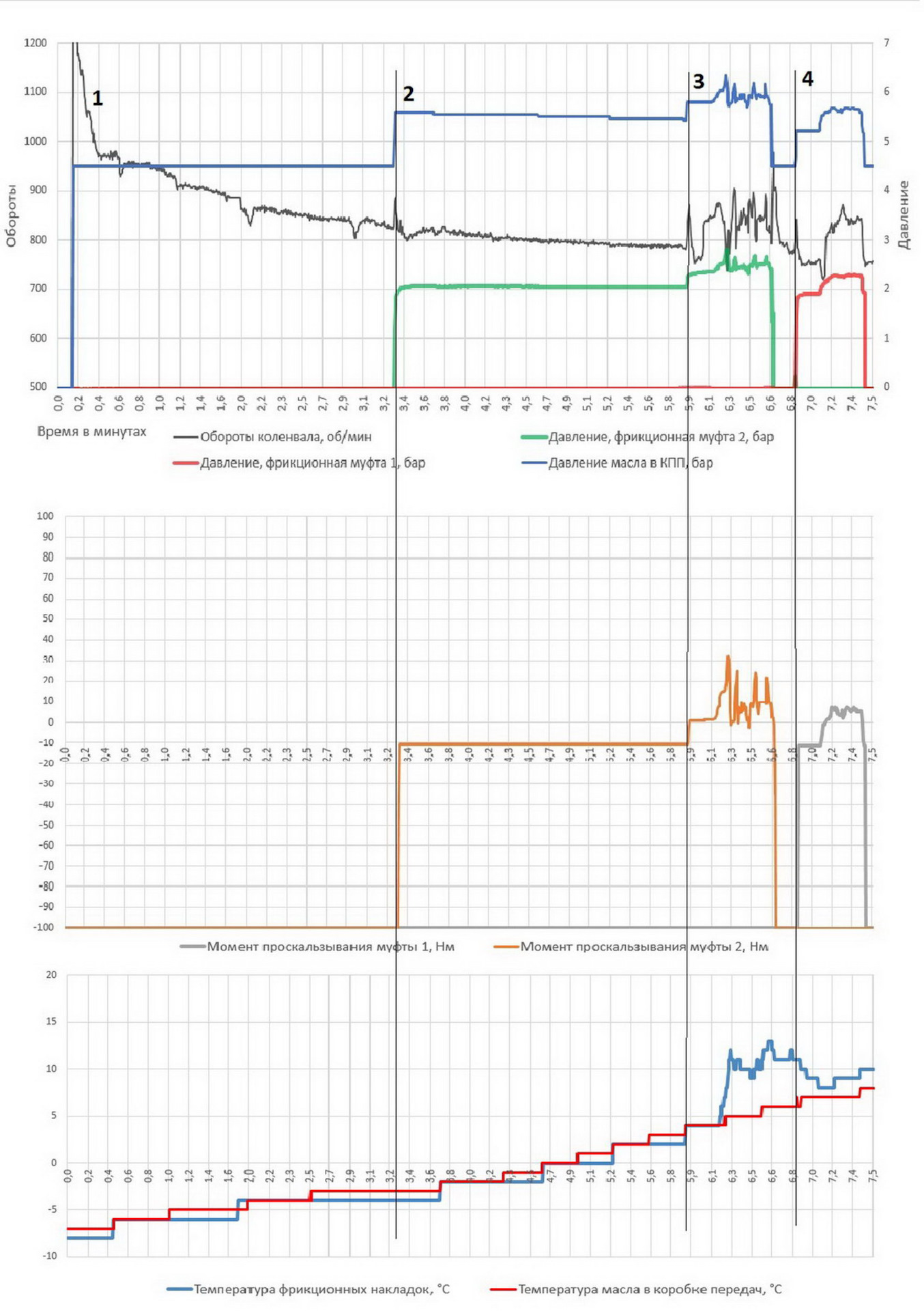

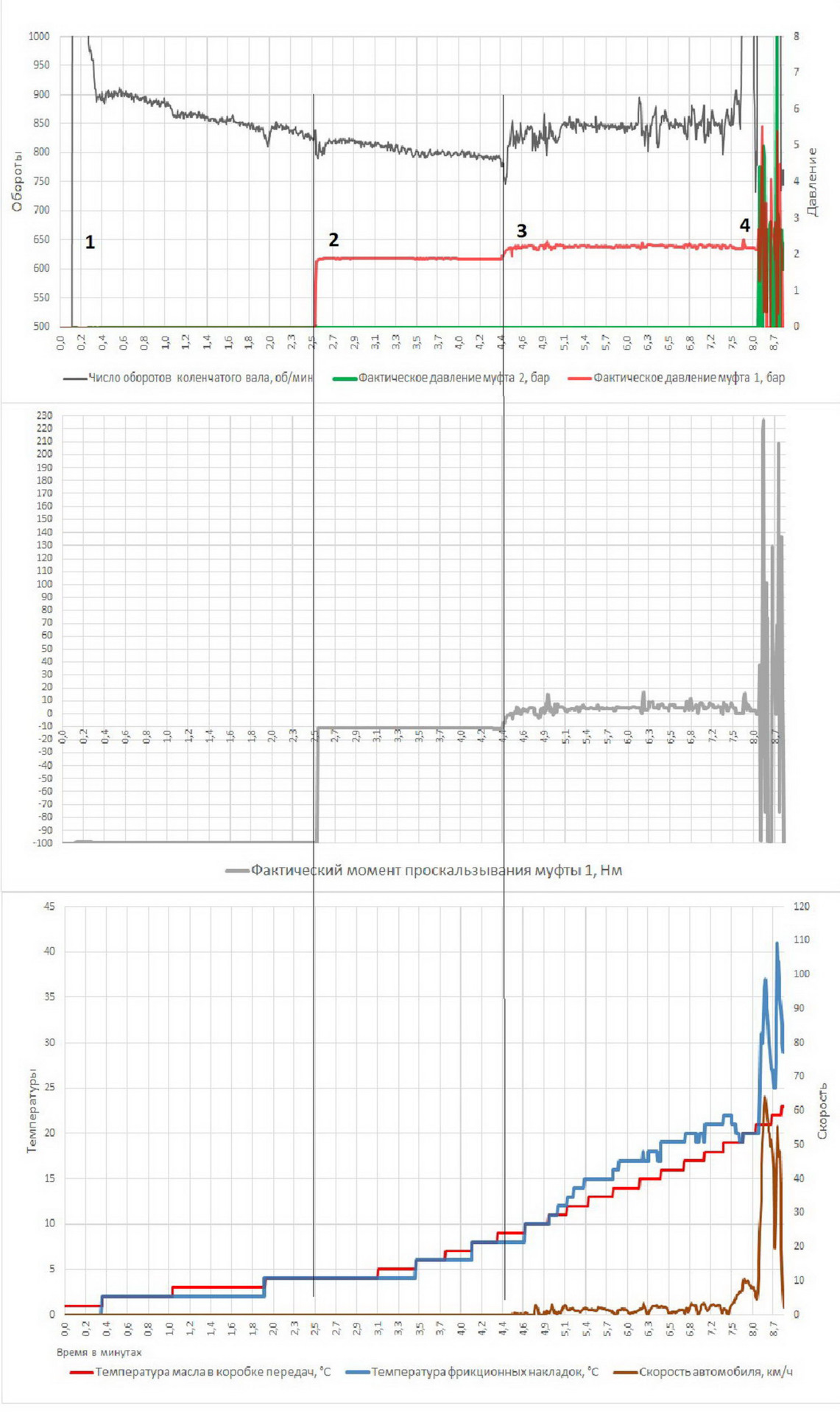

Но наверное чтобы закончить с этим "creep" проще показать в реальности как он работает.
Собственно 2 лога.
отметка 1 — утренний запуск двигателя, селектор КПП стоит в положении P (Parking), автомобиль к тому же стоит на электроручнике, т.к. я пользуюсь автохолдом и соответственно после каждого выключения двигателя автоматически затягивается ручник. Фрикционы обеих муфт (сцеплений) находятся в разжатом состоянии (передаваемый момент отрицательный, -100 Нм)
отметка 2 — перевел селектор в положение D (Drive), при этом появляется давление на поршне сжимающем фрикцион муфты 1, её диски поджимаются, но момента на них ещё нет (-10 Нм), разумеется нет и их нагрева (температура фрикционов растет синхронно с температурой масла и не может являться причиной его нагрева). Т.е. муфта на грани смыкания, но еще не начала смыкаться. Автомобиль продолжает стоять на ручном тормозе.
отметка 3 — нажимаю на тормоз, отжимаю клавишу электроручника и начинаю потихоньку отпускать тормоз пытаясь плавно-плавно тронуться и "ползти" на холостых оборотах ( обратите внимание что обороты холостого хода автоматически подросли). При отпускании тормоза давление муфты повышается и появляется положительный крутящий момент (небольшой, всего 1-5 Нм, всё как в программе самообучения не так ли?).
Раз появился момент значит появилось и трение, раз появилось трение значит должен появится и нагрев. Смотрим на температуру фрикционов — вот шайтанама!, и правда начала расти, это же чудо, не иначе))
Т.е. вот оно, это самое сreep-регулирование ("ползущий режим" DSG) во всей красе и в очень наглядном виде!
Автомобиль трогается с места и движется со скоростью 1-2 км/ч на холостых оборотах без нажатия педали газа, скорость регулируется педалью тормоза.
отметка 4 — начало движения в обычном темпе (обратите внимание на температуру фрикционов)
Теперь тоже самое, но теперь уже задним ходом (автомобиль накануне был припаркован носом к стене)
отметка 1 — запуск двигателя, селектор в P + ручник, обе муфты полностью разомкнуты
отметка 2 — перевод селектора в R, наблюдаем рост давления масла в КПП, теперь уже поджимается муфта 2, но крутящий момент еще по прежнему отрицательный (-10 Нм), т.е. его нет, нагрева фрикционов тоже нет
отметка 3 — снятие с ручника и плавное отпускание педали тормоза. Муфта поджимается больше, давление масла в КПП ещё чуть увеличивается, крутящий момент становится положительным (от 1 до 30 Нм) и автомобиль начинает ползти задним ходом.
отметка 4 — перевёл селектор в D и немного подержал авто тормозом удерживая на грани трогания с места.
При движении задним ходом передаваемый момент и нагрев фрикционов заметно выше чем при движении вперед и тоже понятно почему — у DQ-500 задний ход это по сути 2-я передача с вращением шестерён в противоположную сторону. Из-за более низкого передаточного отношения "сцеплению" приходится больше напрягаться, плюс к тому фрикцион муфты 2 заметно "слабее" сцепления муфты 1, т.к. находится внутри него и имеет меньший диаметр.

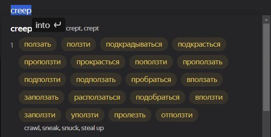

Друг мой, на всякий случай: Creep — это нифига не ползти. Вернее, "ползти" — это примерно 10-е значение этого слова. Основное значение — красться.
Яндекс с вами не согласен, как и гугл.
Боже, пропащее гуглопоколение :-( Земляк, объясняю.
Creep — это передвигаться медленно/скрытно. Иначе говоря, «ползти» в переносном смысле — ехать медленно. Для понятия «ползти» есть слово crawl — ползти на брюхе.
В контексте машины creep означает «ехать медленно». Например, так характеризуется ситуация, когда машина едет после отпускания педали тормоза на автомате.
Согласись, что, хотя по-русски мы скорее скажем «машина ползет», но режим мы бы назвали крадущимся, а не ползучим ;-)
Ну что же, земляк. Ползти — передвигаться медленно, красться — передавигаться не заметно. Я могу понять, когда про военную технику можно сказать крадется, но режим передвижения крадущийся, в автомобиле — это перебор! Режим ползком больше подходит. И речь шла про перевод слова creep, как известно, в переводе на русский у английских слов много значений. И распространенный перевод ползти, а не красться. Поколение, ты сам недалеко ушел, по годам, чтобы записывать меня в другое поколение.)))
Я, видимо, плохо объяснил мысль или неверно расставил акценты. Creep — это красться. А "ползти" — это переносное значение данного слова. Примерно как слово "ползти" имеет переносное значение "медленно двигаться".
Не надо слепо верить гугло-яндексу, переводы писали не англичане и даже не американцы.
Стало интересно, где можно глянуть основной перевод смысл, слова creep?
