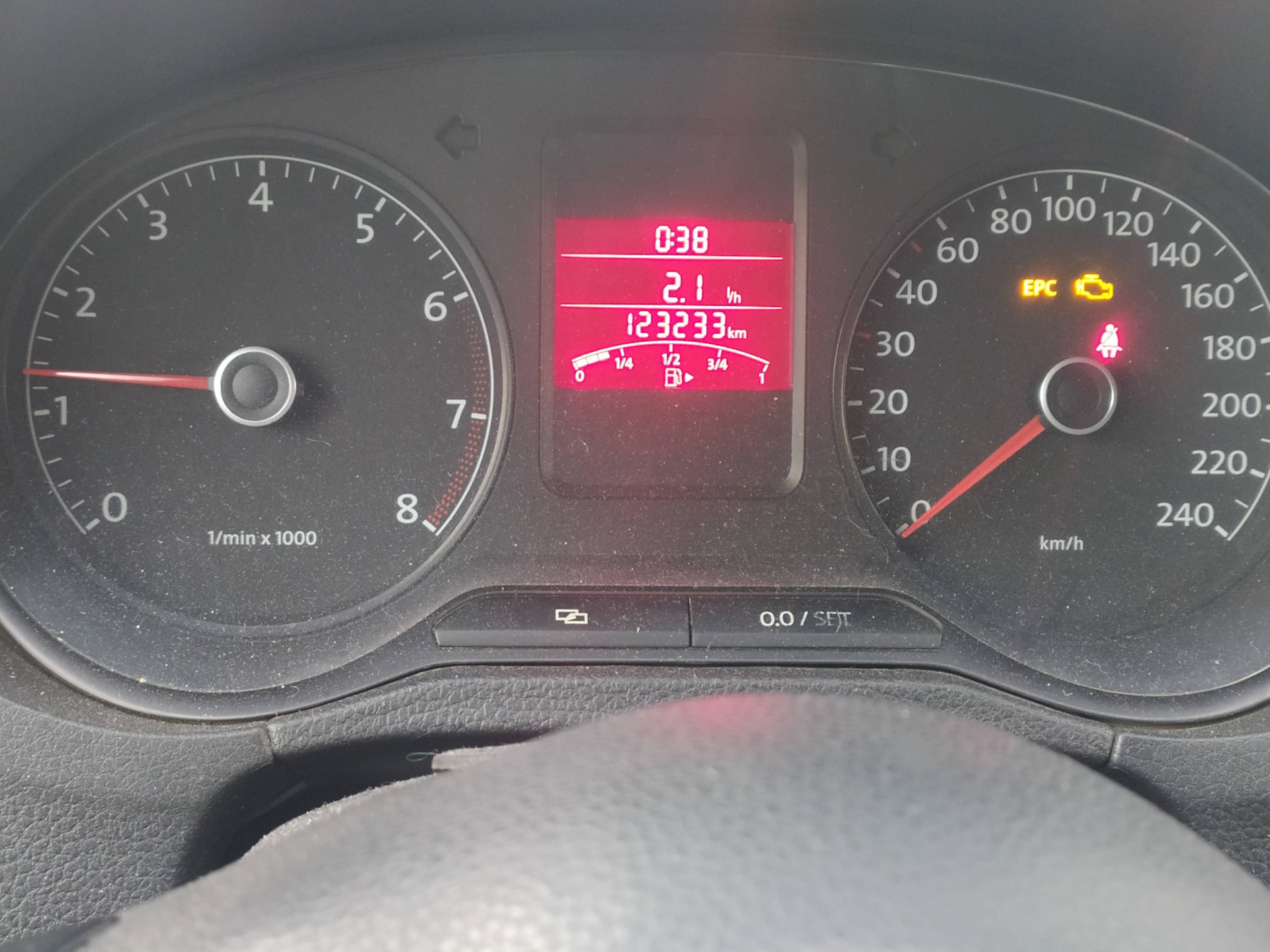

Не прошла и мимо меня беда, загорелся EPC и Check engine.
Обороты двигателя в пределах 1300. Реакции на педаль газа нет никакой, от слова вообще. Тяги нет. При попытке тронуться машина глохнет.

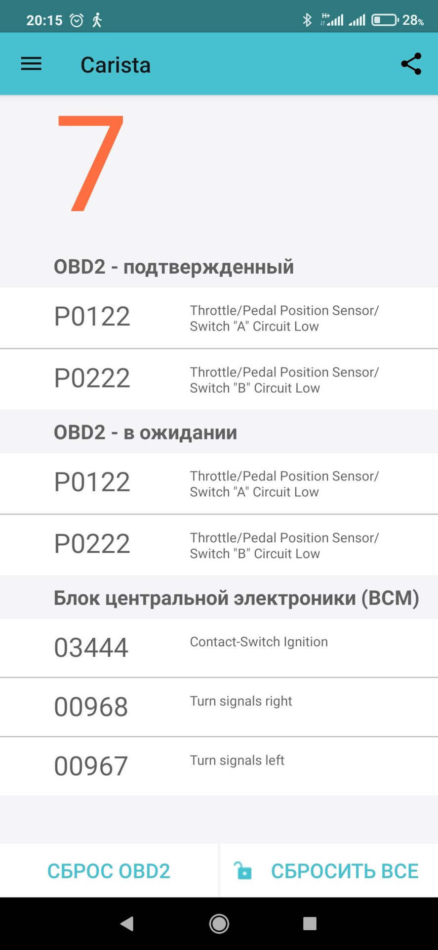

Считываем ошибки, видим Р0122 и Р0222, сбрасываем, глушим и вновь заводим. Картина неизменна. Скидывание минусовой клеммы на 10 минут, тоже не приносит своих плодов.
Ошибка P0122 — Датчик “А” положения дроссельной заслонки – низкий уровень сигнала.
Ошибка P0222 — Датчик “В” положения дроссельной заслонки / датчик “В” положения педали акселератора – низкий уровень входного сигнала.

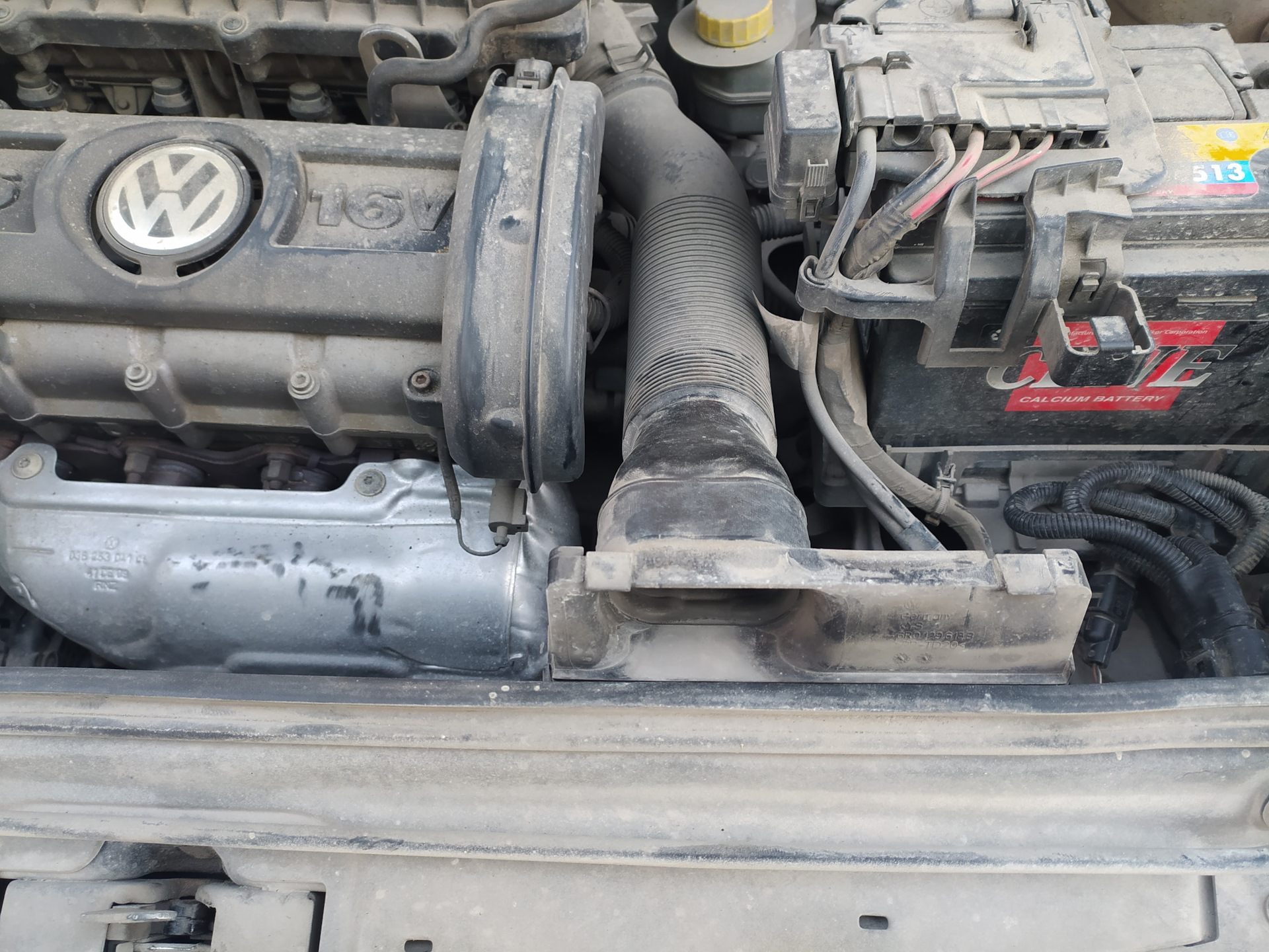

1. Готовим инструмент для снятия БДЗ (ключ на 10, Torx Т27, отвертка +) и идем к машине.
2. Скидываем минусовую клемму с аккумулятора (ключ на 10).

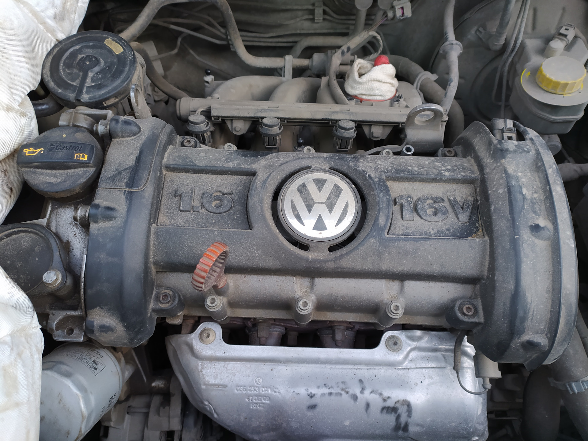

3. Снимаем хобот воздухозаборника с решетки радиатора.
4. Снимаем крышку воздушного фильтра, отсоединив трубку вентиляции картера и открутив 5 винтов (отвертка +).
5. Вынимаем сам фильтр.
Сзади корпуса воздушного фильтра, с левой стороны не забываем открепить резиновую трубку.
6. Снимаем корпус фильтра, он держится на трех резиновых пальцах (похожих на опору газлифта). Аккуратно снимаем его с этих держателей, тянув вверх и покачивая поочередно за места крепления корпуса.

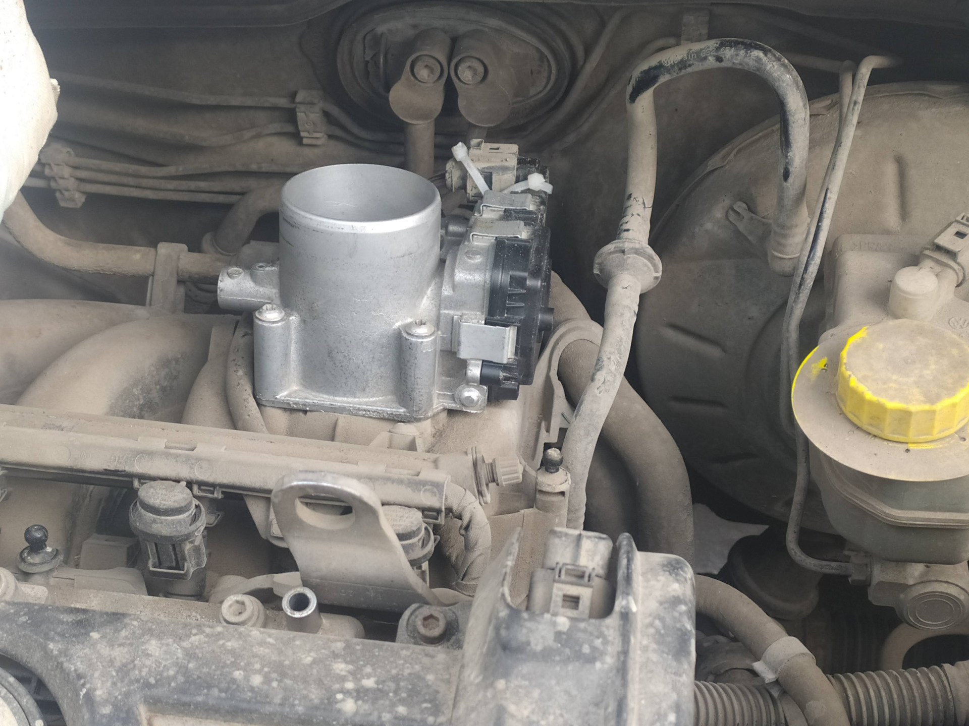

7. Откручиваем четыре винта крепления заслонки (Torx T27) и отстегиваем разъем.
8. Аккуратно снимаем заслонку с двигателя (внизу стоит уплотнительное кольцо).
9. Затыкаем горловину, чтоб ненароком ничего не уронить внутрь двигателя.
10. Возвращаем клемму аккумулятора на место, закрываем машину и идем домой в тепло.

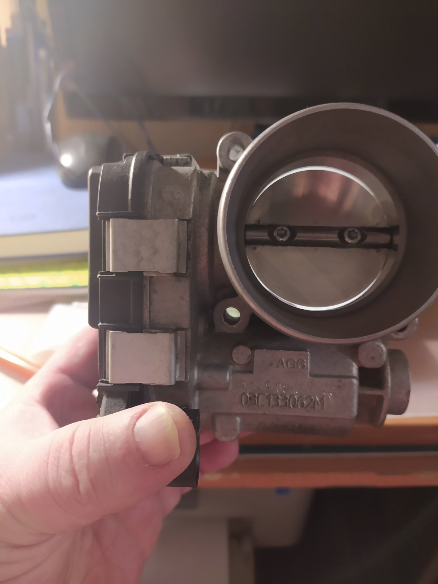

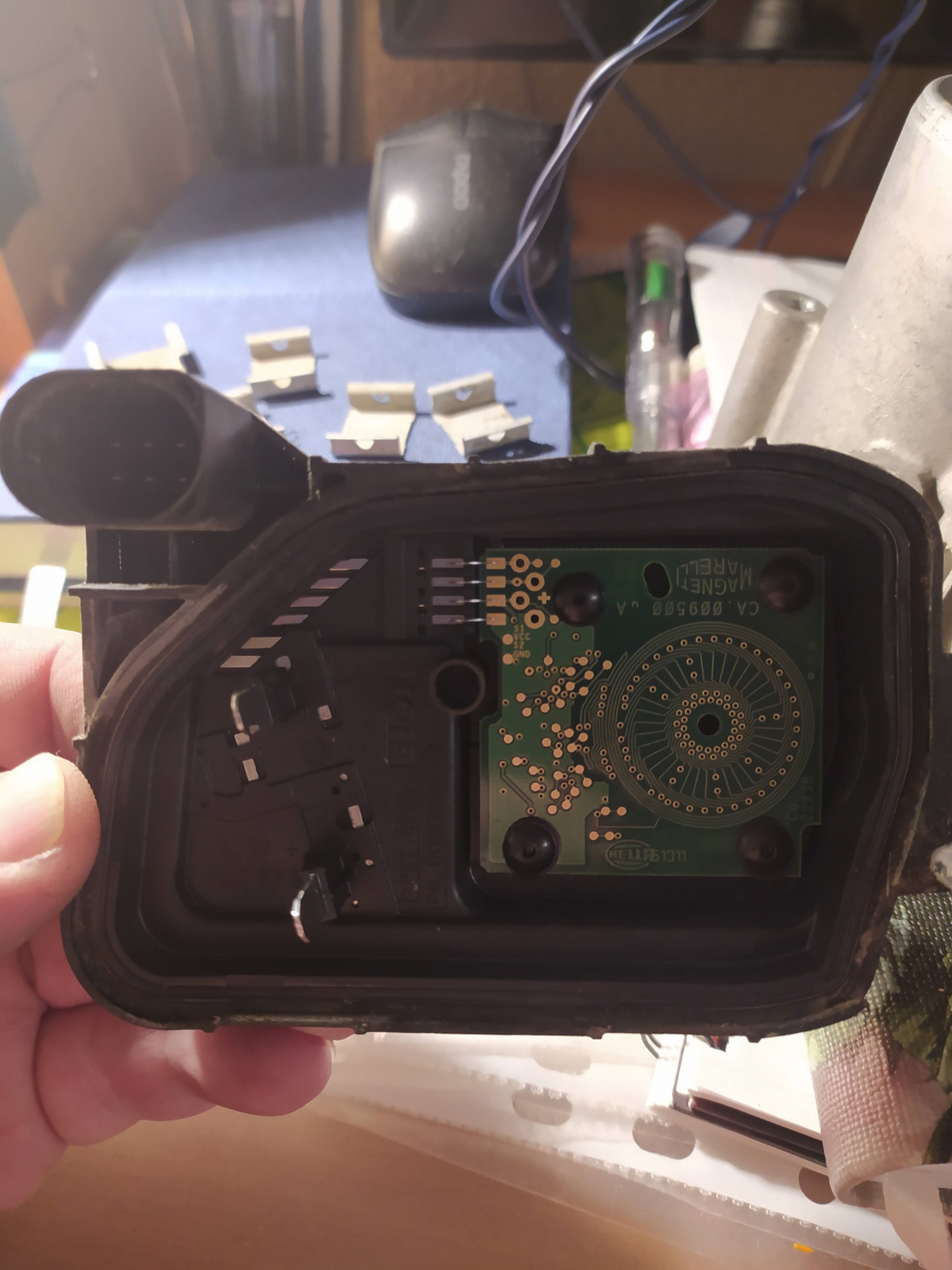

11. Снимаем крышку с блока дроссельной заслонки (держится на шести скобках)
12. Визуально, на плате крышки нет никаких дефектов (дата производства 15.02.2013).

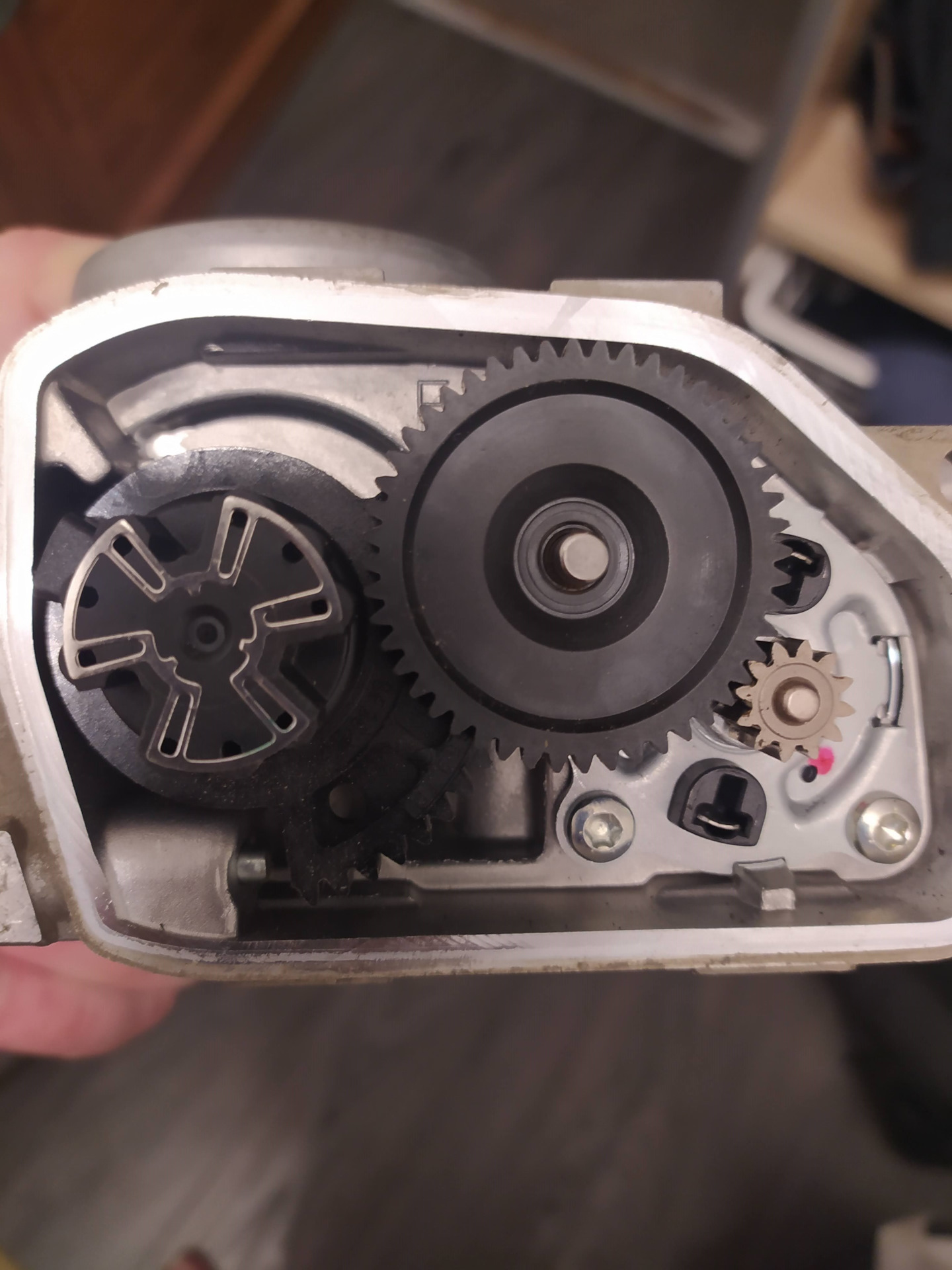

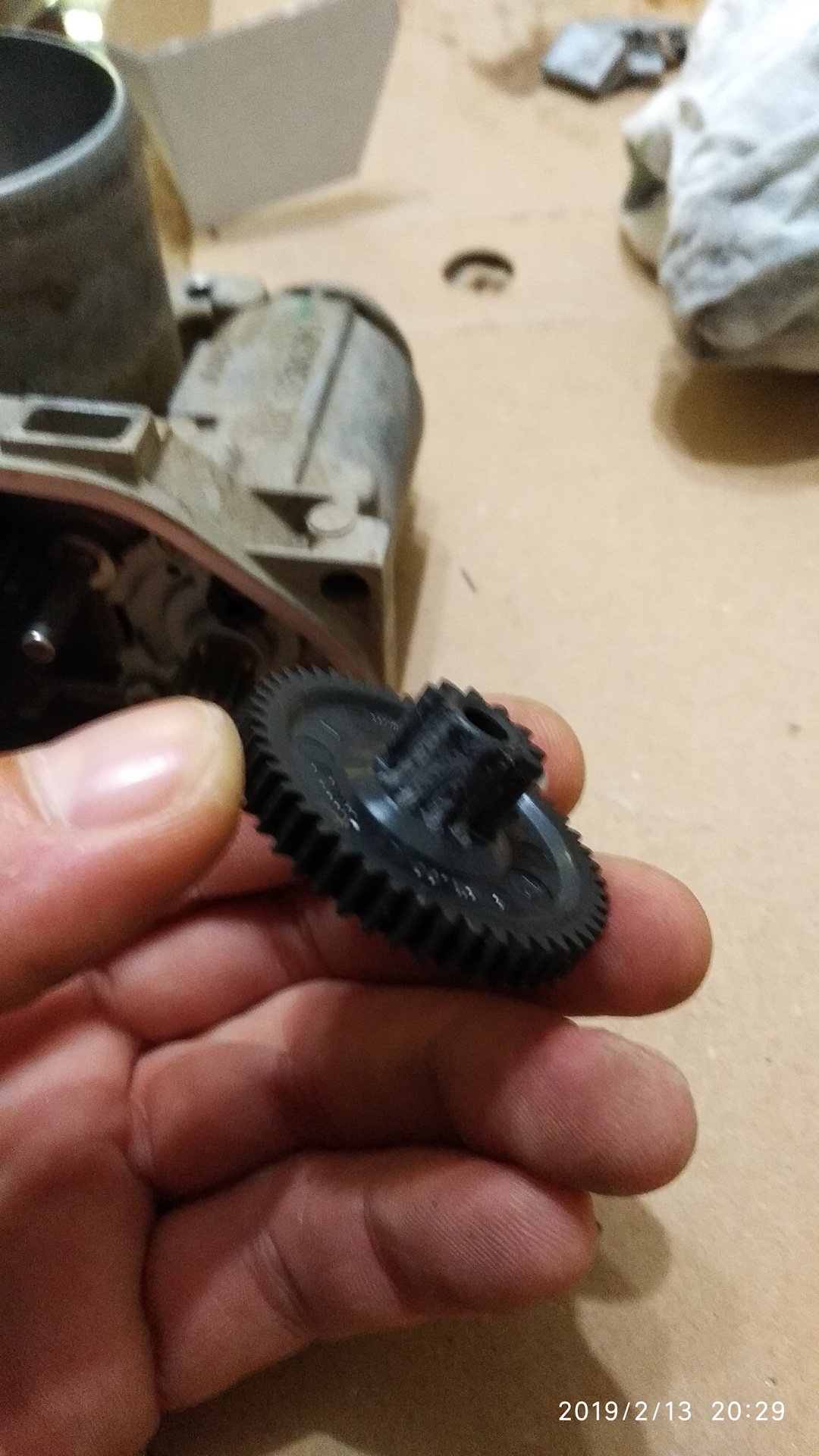

13. Механизм, поворачивающий заслонку, тоже без видимых дефектов, зубы шестерни не слизаны.

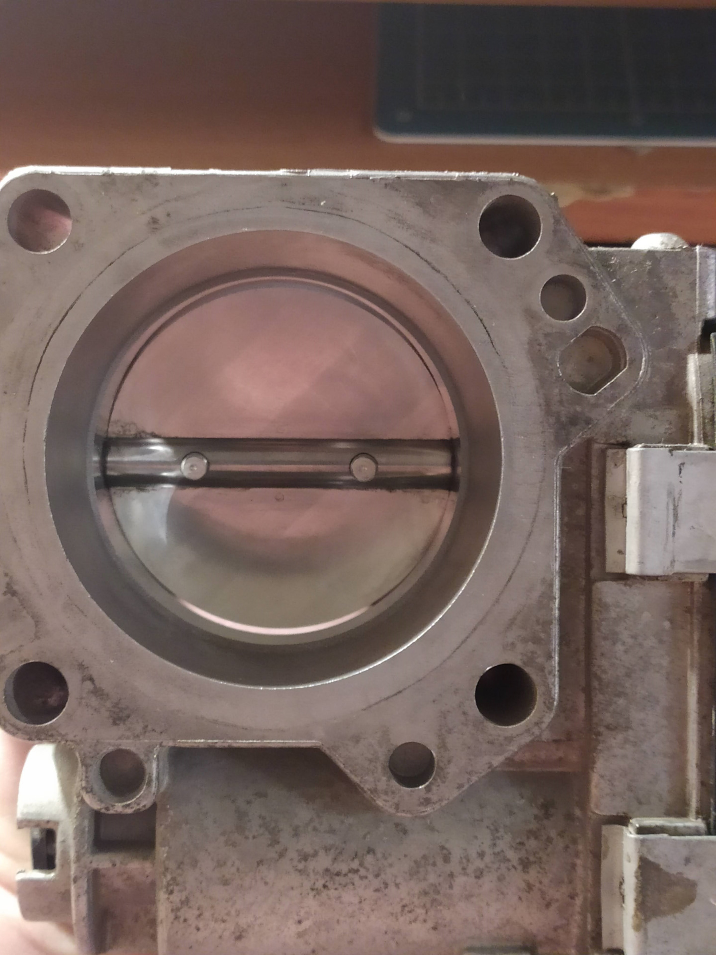

14. Чистим заслонку от нагара и грязи, как не странна она находится практически в девственном состоянии.
15. Прозваниваем контакты дросселя для определения наличия КЗ.
В моем случае все было идеально, т.е. КЗ отсутствовало. На всякий случай кладем крышку на батарею для прокалки (читал, что некоторые даже используют духовку).
После ночи на батареи идем устанавливать заслонку в авто.
Все делаем в обратном порядке. Корпус воздушного фильтра никак не хотел садиться на свое место из-за задубевших резинок. Полностью собрал фильтр и после 15 минут прогрева двигателя с одеялом, резинки размягчились и корпус фильтра сел на свое место от легкого нажатия.
Перед запуском двигателя сделал адаптацию дроссельной заслонки путем вкл. зажигания на 20 сек без запуска, затем выкл. зажигание и только потом произвел запуск. Минут 25-30, двигатель работал в штатном режиме, значки EPC и Check engine не появлялись

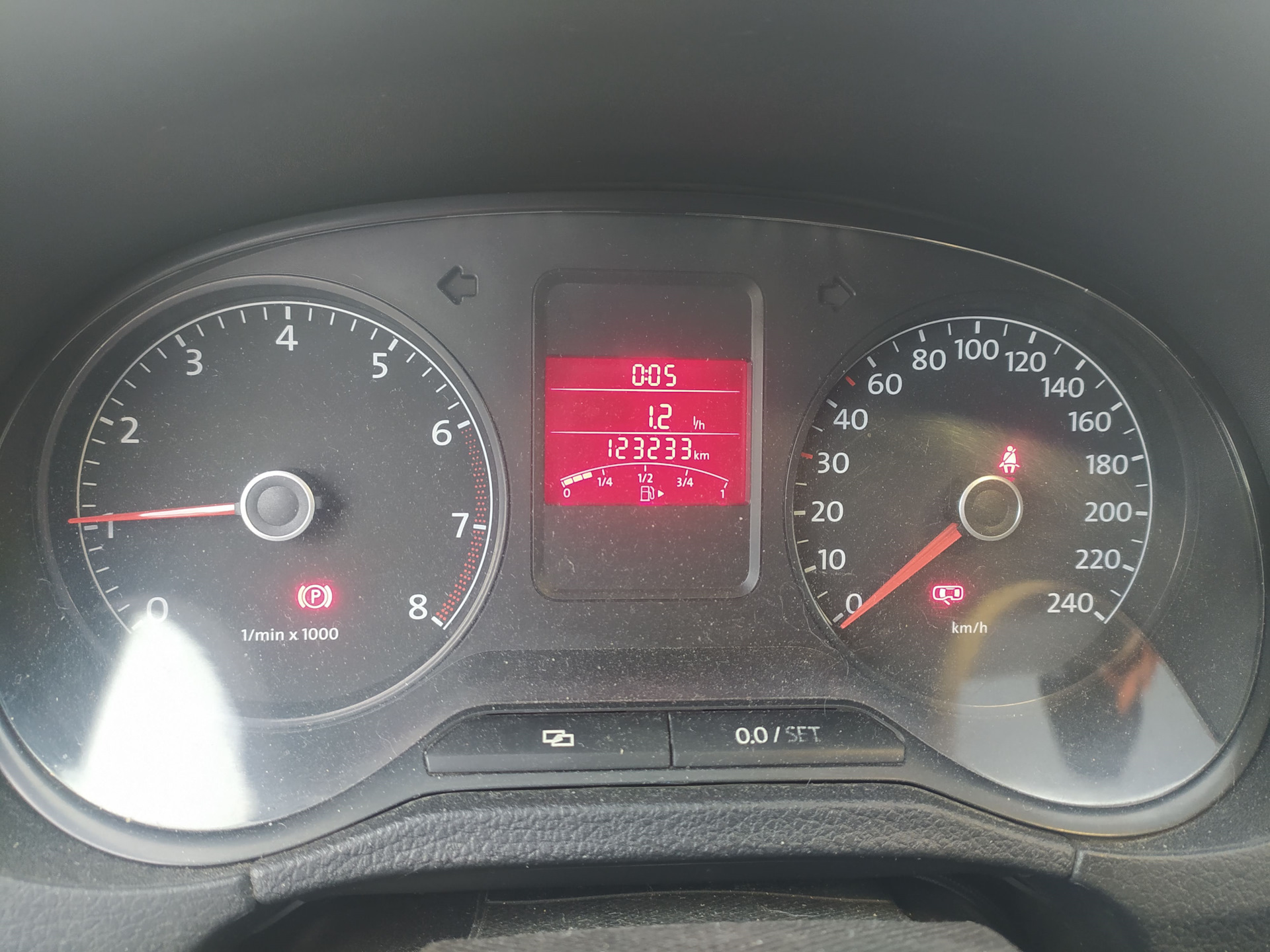

Опять выскочили EPC и Check engine, обороты поднялись до 1300 и на педаль газа никакой реакции.

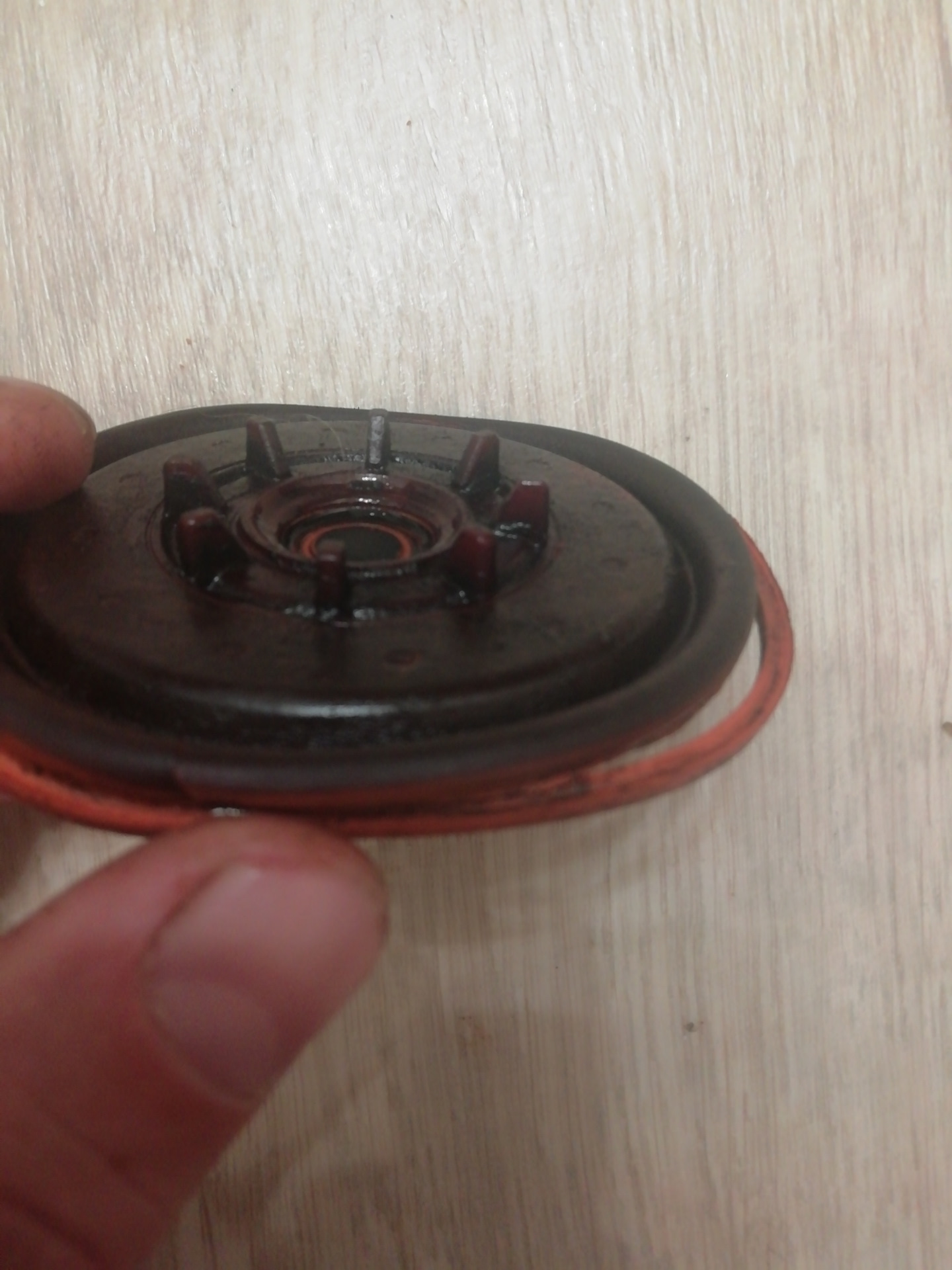

Была тоже проблема на холостых повышались обороты и загорелся чек, оказалось порвалась мембрана вкг

Шестеренку с обратной стороны смотрели?a.d-cd.net/r0AAAgD8ouA-1920.jpg
Я же написал, что с шестеренкой все ок.))

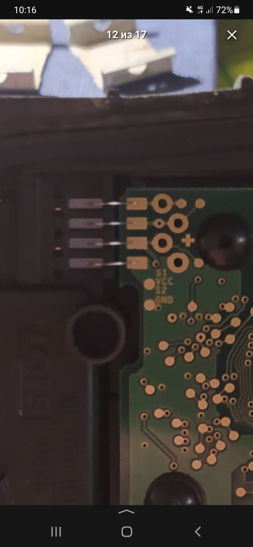

Была такая же история, те же ошибки. И чистили и адаптировали и дорожки вскрыли — в итоге стало ещё хуже. Поменяли на дроссель с разборки и все прошло. Дело в дросселе 1000%

Попробуйте по видио вскрыть дорожки, мне помогло
У меня нет КЗ, я все прозвонил
