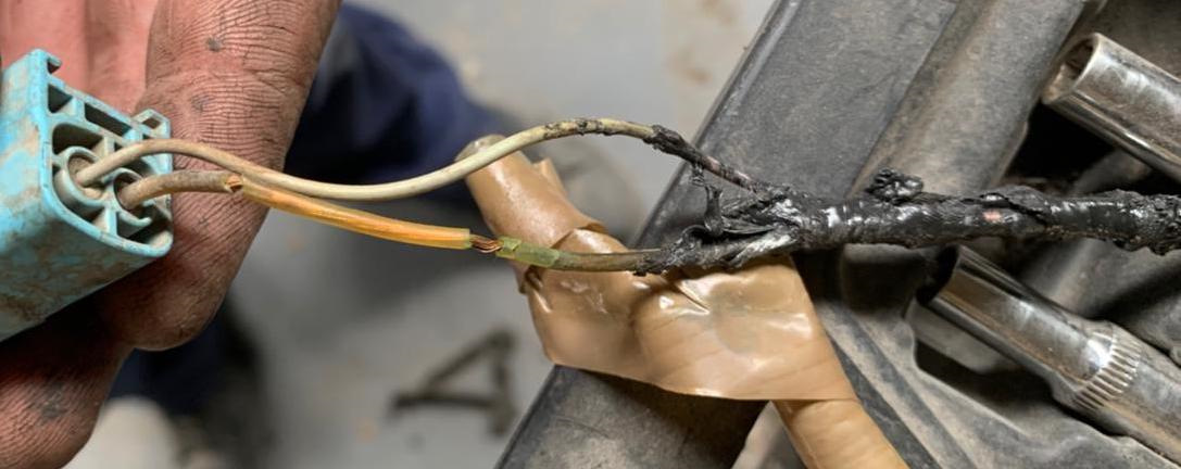

Перейдем к технической электронной части, проблемы у меня были следующие:

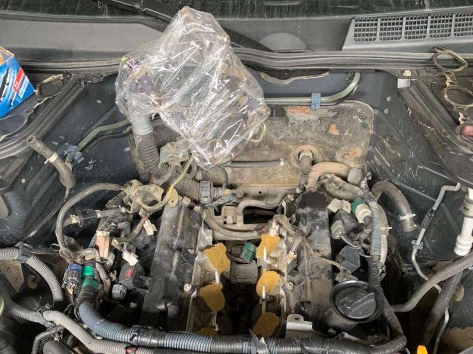

– P0328 — датчик детонации (в памяти)
– P0550 — датчик ГУРа (в постоянных)
Казалось бы, бери да меняй датчики, но если датчик ГУРа меняется легко и непринужденно, ошибка пропадает, проблем нет, то
с датчиком детонации придется повозиться. Находится он под впускной кастрюлей между двух голов.
Их основная проблема — старение проводки в следствие перепада температур и естественного старения материалов. В итоге проводка расслаивается, рассыхается, расплавляется и мы получаем ошибку датчика детонации.

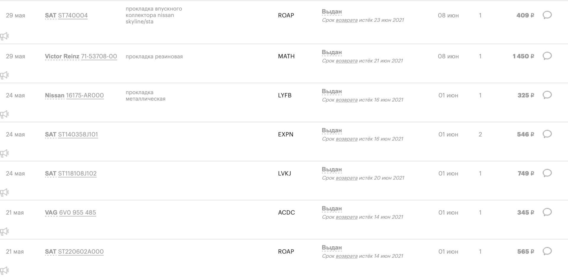

Везем машинку в сервис, предварительно закупая следующие запчасти:
SAT ST220602A000 — датчик детонации, виновник торжества
SAT ST740004 — прокладка впускного коллектора (длинная которая, с 6 отверстиями)
Victor Reinz 71-53708-00 — прокладка коллектора впускного (большая, между двух половинок "кастрюли")
Nissan 16175-AR000 — прокладка после дроссельной заслонки
SAT ST140358J101 и SAT ST118108J102 — прокладки впускного коллектора нижние на каждую голову
ВАЖНО! Дело было давно, запись пишется по архивным данным, проверяйте артикулы перед заказом.

Разбираем впуск, зеленая фишка посередине — фишка датчика детонации:
Проводка датчика после зеленой фишки выглядела вот так:
Поближе она выглядит вот так:

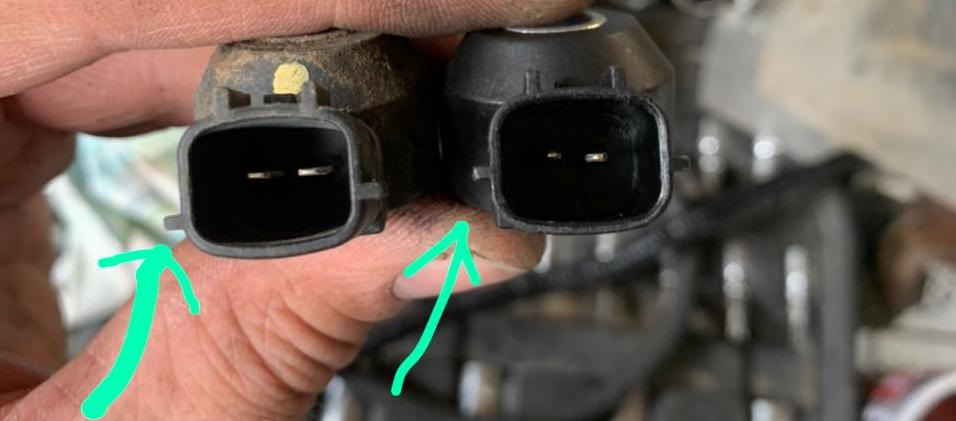

Обращаю ваше внимание, что разъемы на оригинальном датчике и датчике который я заказал немного разные, отличия в боковых усиках.

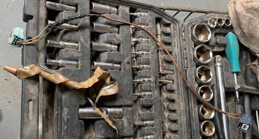

Далее производится замена проводки от зеленой фишки до штекера датчика. На сколько я помню, боковые усики были спилены и все защелкнулось.
Далее фотки для истории:
Собираем все обратно с новыми прокладками.
Ошибок больше по электрике нет.
