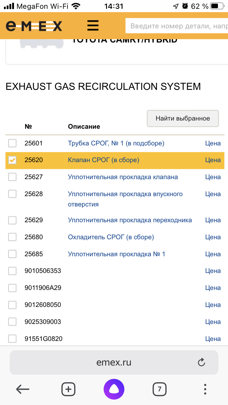

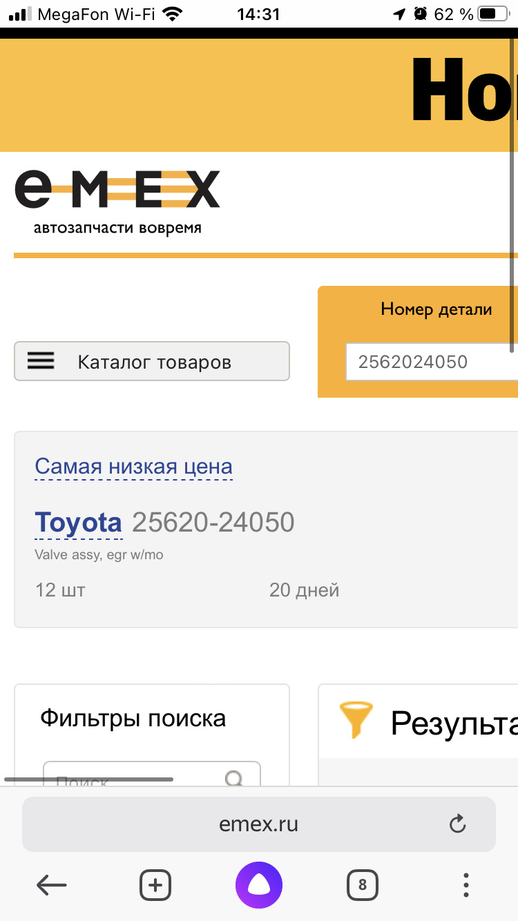

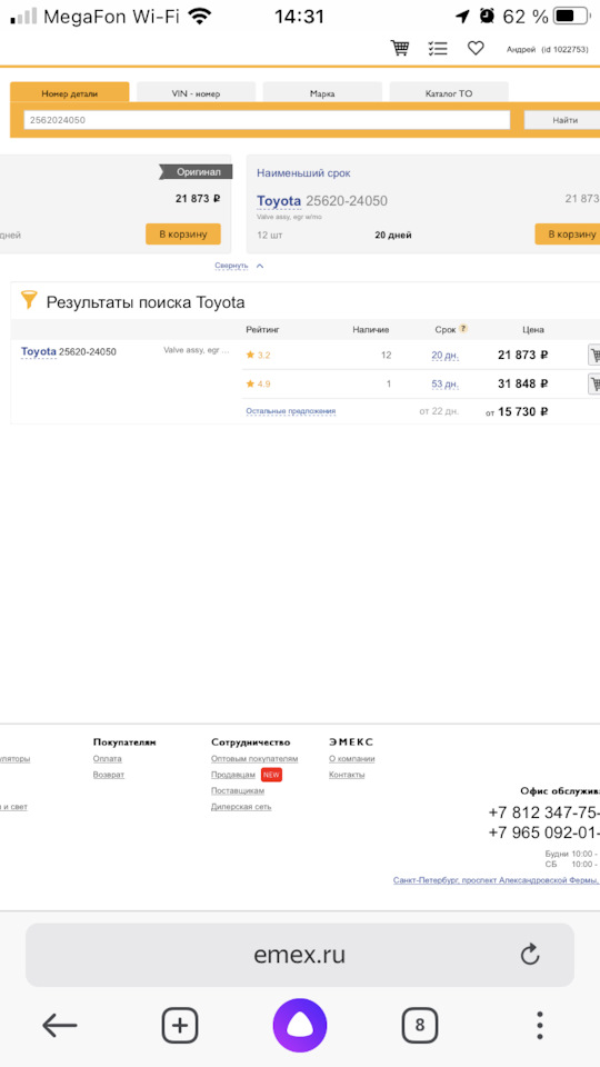

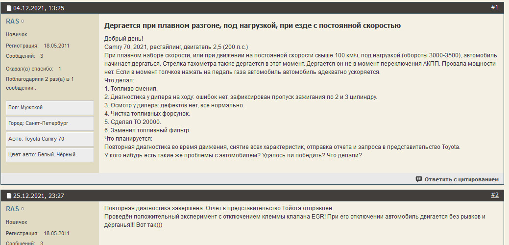

Ребята и девчата всем привет. Следующий рассказ точно будет позитивный, а сейчас хочу описать или прокричать 📢 о такой проблеме, забегая вперёд скажу, что дилер в курсе, о проблеме знают, но сделать ничего не могут. И так выехал я из родного Петрозаводска в Питер на ТО-1000 или месяц кто как его называет, а за одно сменить картинку однообразных новогодних выходных. Проехал я около 30 км начало потеть лобовое, ну об этом я рассказывал, за бортом -15 погода солнечная скорость в среднем около 120км/ч, машин почти нет и тут вдруг моя новая подруга начала дергаться, резко пропадает и появляется тяга, три четыре раза дернула и прикратилось, я напрягся, сразу начал грешить на Лукойл, где полчаса назад залил около 30 литров до полного и поехал. В общем Еду дальше, а чем дальше тем больше, и появляется данный феномен только на скорости от 100 до 130 км/ч двигаясь с постоянной скоростью или чуток в натяг на плавном разгоне, я уже от волнения начал потеть вместе с моим лобовым стеклом и гонять всякие разные мысли. В общем я с техникой дружу, Еду не паникую, время от времени то появляется то пропадает дерготня, лишних лампочек на панели не загорается. Не приятно правда? Такое ощущение, как буд то пропуски зажигания одолели мою подругу, но если пропуски, тогда где Check Engine? В общем когда езда динамичная разгон обгон торможение активный разгон, то все ОК, как только ложишься на курс с постоянной скоростью начинается дерготня. Ладно, приехал я на Волхонское ш. В Питер к дилеру, сдаю машину приемщику, объясняю что к чему, он конечно с лукавил, сказал что не понимает о чем речь, а вот Гарантийщик который там работает не стал дурака включать и сообщил что есть такая проблема, как раз только на трассе, как раз на таких же режимах работы автомобиля, что достался нам такой Геморой от Лекуса ES250 моторы у нас одинаковые, и че то Японцы не чешутся и как убрать этот БАГ дилер не знает. Вот такие дела ребята. Подключили машину к сканеру пропусков зажигания не зафиксировано ошибок по АКПП и другим системам и датчикам не обнаружено, а Гарантийщик Сергей если не ошибаюсь, по секрету сказал, что проблема с EGR клапаном. Но не в исполнительном механизме а в ПО но это не точно 😩 может и что то в ПО блока управления двигателем. В общем вот такая грустная история, позитивный момент только один, то что я для себя знаю что с ней, и не трачу время и какие деньги на выяснение что за фигня, потому что есть на D2 девушка, которая прошла семь кругов ада, пока дилер не выяснил что с ее Камри, выяснили, а сделать ничего не смогли. Управляй мечтой! Повторю, что такая проблема сидит почти у каждой Камри с мотором 2.5 200 л.с. Рестайлинг. У кого то сильнее у кого то слабее, у кого то вообще нет, кто то по трассе не ездит и не знает ничего об этом. В общем ждём обратной связи от Японцев, а что ещё тут сделаешь? P.S. Пару дней назад звонили с Д/Ц Где проходил ТО-1000. Я девушке все рассказал, и попросил проконтролировать сделал ли что то Гарантийщик в сторону моей проблемы, сегодня позвонил Гарантийщик, говорит, что если что то надо продвинуть нужно мне самому зафиксировать факт дерготни. Ну в общем как только окажусь в Питере поеду дальше по проблеме.
Дергается Камри ( только рестайлинг, мотор 2.5 л. 200л.с.)

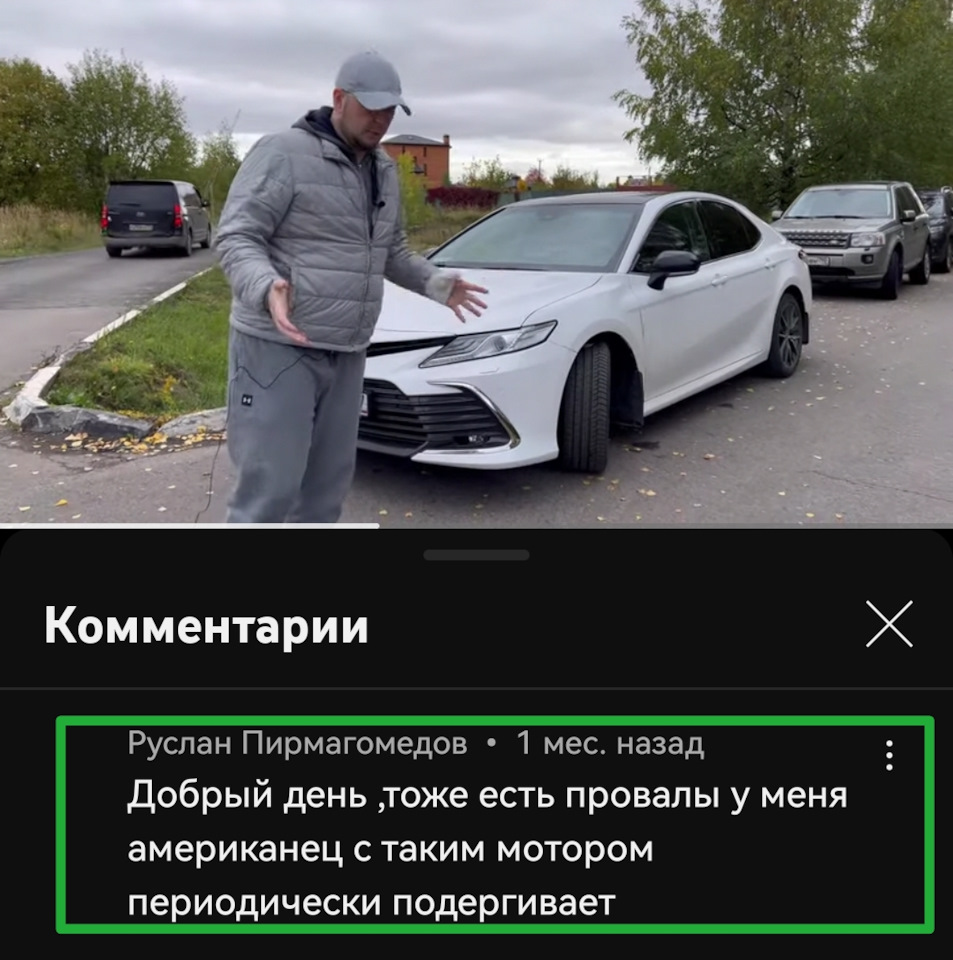

Сегодня наткнулся на комментарии в ютюбе.
Интересно). Видимо американцы тоже больные.
Похоже.самое интересное, что владельцы Рав4 не жалуются на эту проблему. И заметил, что от качества топлива тоже зависит. Заливал Газпром 95G почти не проявлялось подёргивание (но все же моментами было), потом заварил просто 95 и началось…

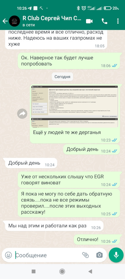

Привет. Спасибо за отчёт. Вопрос есть! По Мощности прибавку какую обещали? И ещё, чиповщики все как один говорят что на условия гарантии Чип не повлияет, может Диллер это пронюхать?
1. Да, +25 / +30 кобыл. От бензина зависит 95/98.
Там у него по ссылке есть все эти замеры.
Но для меня это не цель была т.к. я тошню 99%времени. Но приятно иметь)
2. Говорят не может спалить т.к. нет цели при обслуживании увидеть, пока не будет целью слить прошивку с авто!
Если надо будет, зальют стоковую!

Ок. Я интересовался у ребят которые Чипом тойот и лексусов занимаются. Говорят проблему эту убирают. А Тойота мудаки.

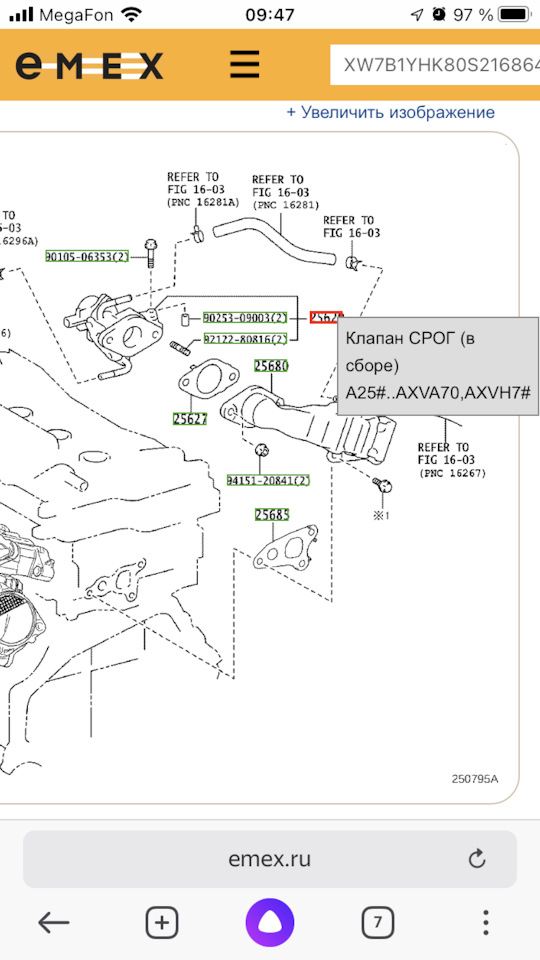

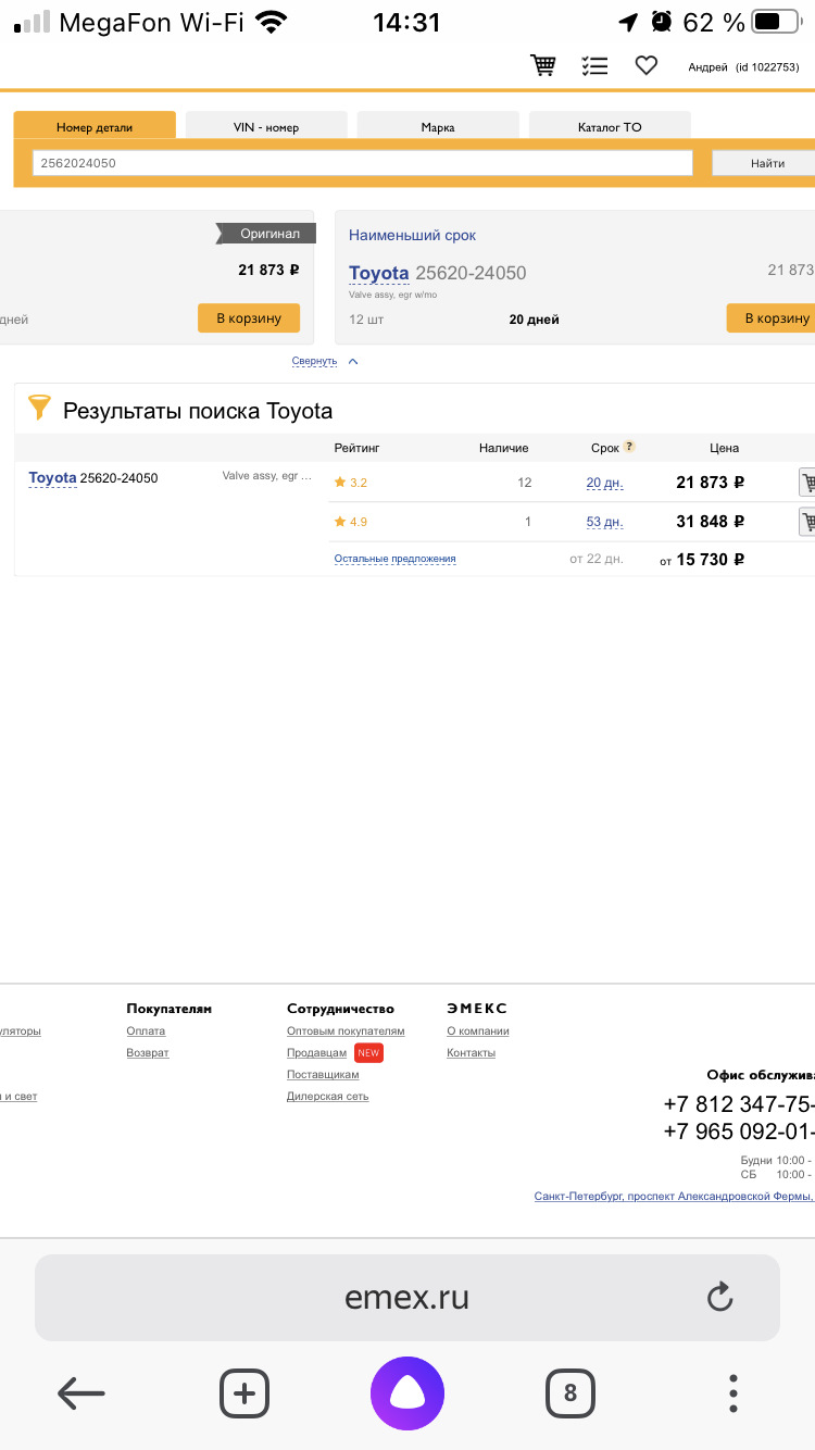

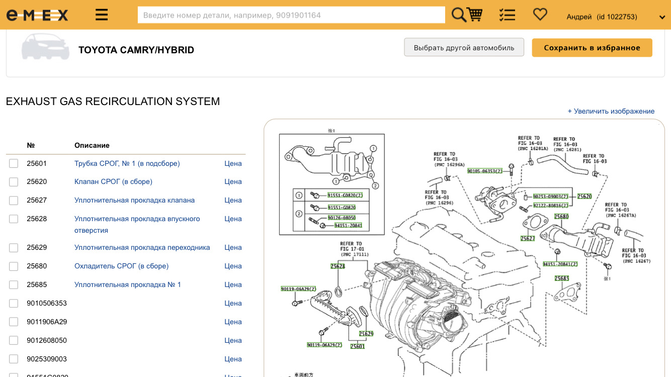

Походу комбинированный впрыск виновен. На сколько мне известно на этот двиг начали ставить 2 ряда форсунок, прямой и распределенный и в определенных режимах работают тот или иной ряд форсунок.
Кстати очень может быть. Может не сами форсунки виноваты, управление ими не корректно настроено. Все таки это ноу-хау тойотовское. Только вопрос, а они только на этом моторе добавили форсунки?

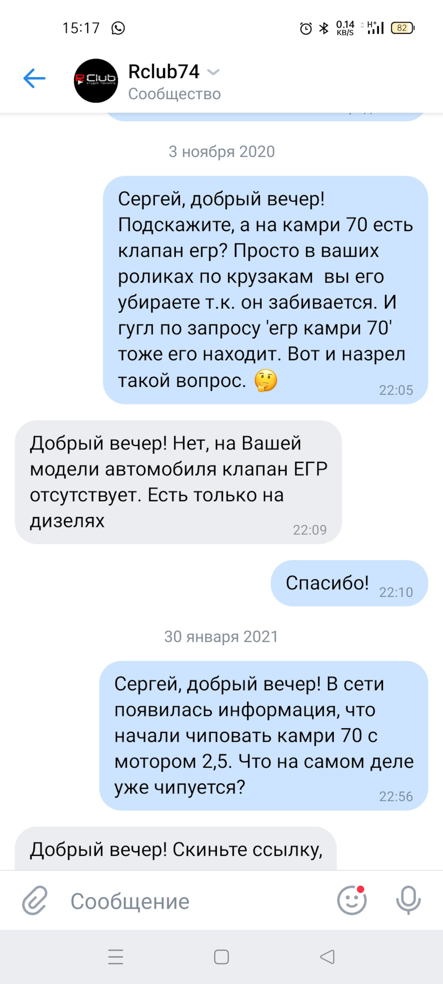

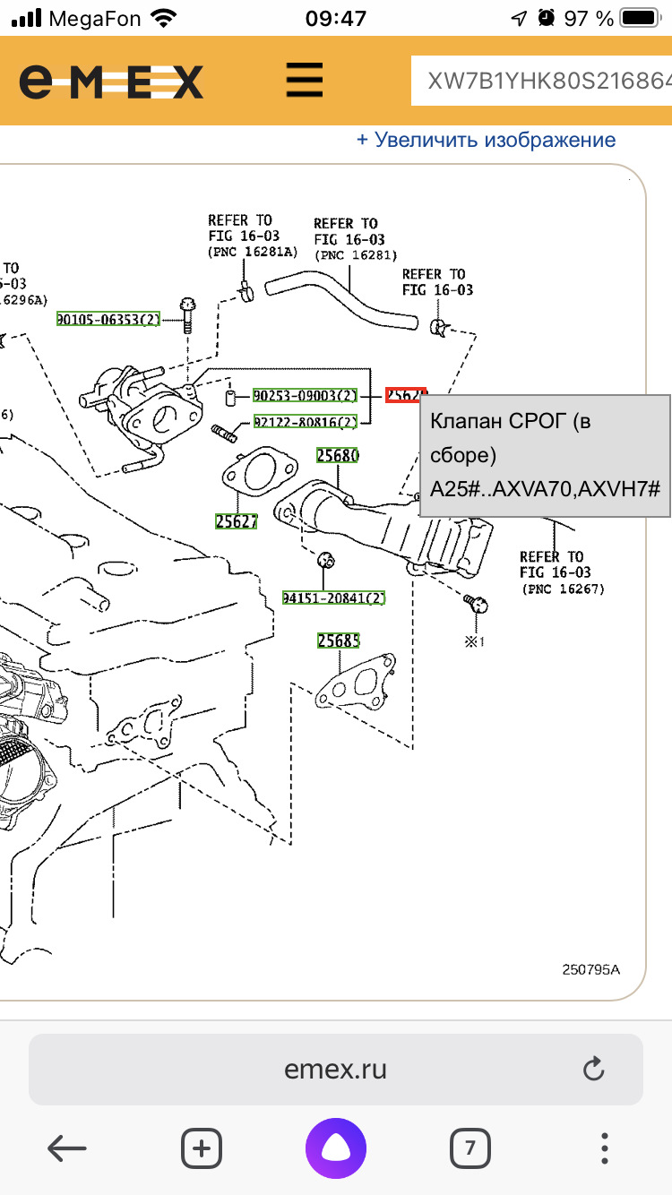

Разве на этом моторе есть егр клапан?По -моему его там нет))) На 3,5 точно нет его
Клапан EGR должен быть на всех современных двигателях, бензин дизель без разницы он придуман для повышения экологичности современных моторов.
На моём 3,5 его нет 100 процентов и на этом моторе уверен, что его тоже нет.
Даш свой Vin я и у тебя ERG найду. Клапан рециркуляции отработавших газов есть у всех.
Ребята занимаются прошивкой авто . Я им доверяю)
А я доверяю только своим глазам и каталогам производителя. Откройте по Vin номеру свой мотор в каталоге и посмотрите, если есть клапан отработавших газов тогда о чем тут спорить вот он EGR, если нет то нет, на своём я вам показал, на вашем 100% тоже есть.
90253-09003?
ingenersbp
90253-09003?
ingenersbp
90253-09003?
ingenersbp
90253-09003?
Надеюсь вопрос исчерпан)
Возможно на моторе 3,5 его нет)))на 2,5 есть )
Возможно, дайте свой Vin я вам точно скажу, хотя моторы 2.5 и 3.5 ничем друг от друга не отличаются. У 3.5 +2 горшка и цепь ГРМ вместо ремня, а остальные примочки типа Экологии все у всех одинаково, а если так, тогда без EGR там не обойтись.

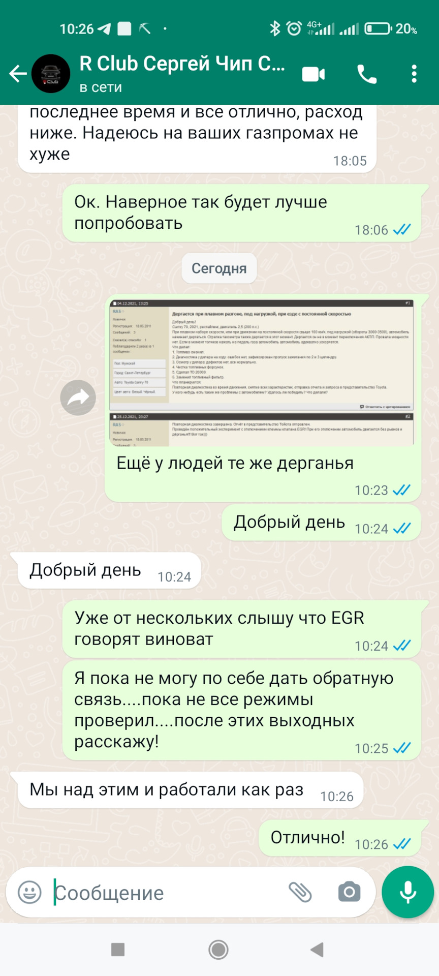

vk.com/public100944234?w=wall-100944234_1156
вот они знают о проблеме у них есть своя прошивка для борьбы с этим!
Спасибо) конечно есть ребята у которых есть Чип на новую Камри, но очень хочется добиться от японцев исправления этого косяка.
1. да чип много у кого есть, просто фактически делают их два человека в России
2.
!с 2017-2018! никто не устраняет эту проблему

Вот это поворот, а американские чаты не смотрел, там же такой мотор ещё на доресте стоял
Неа не смотрел) надо будет заморочиться, но что то мне подсказывает что в Америке уже все решили а Русские и так поездят.
