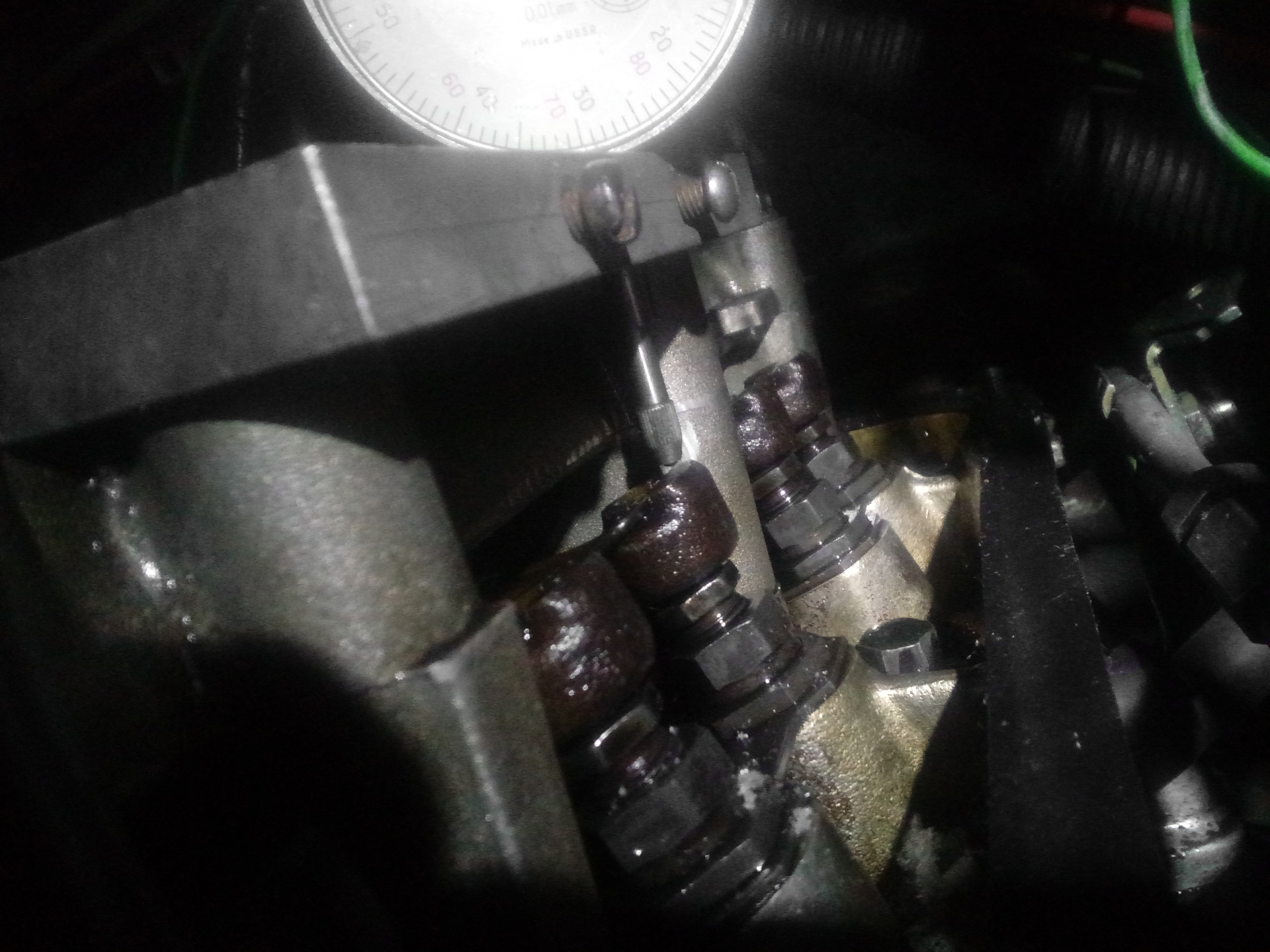

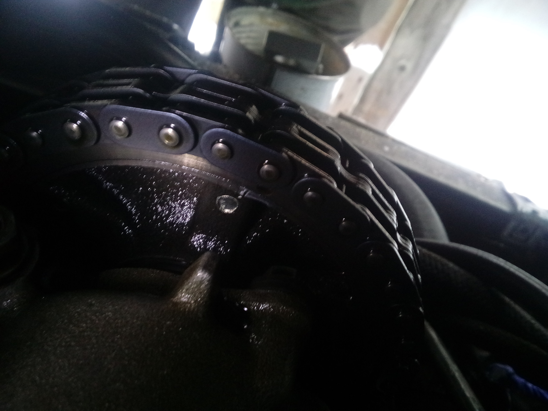

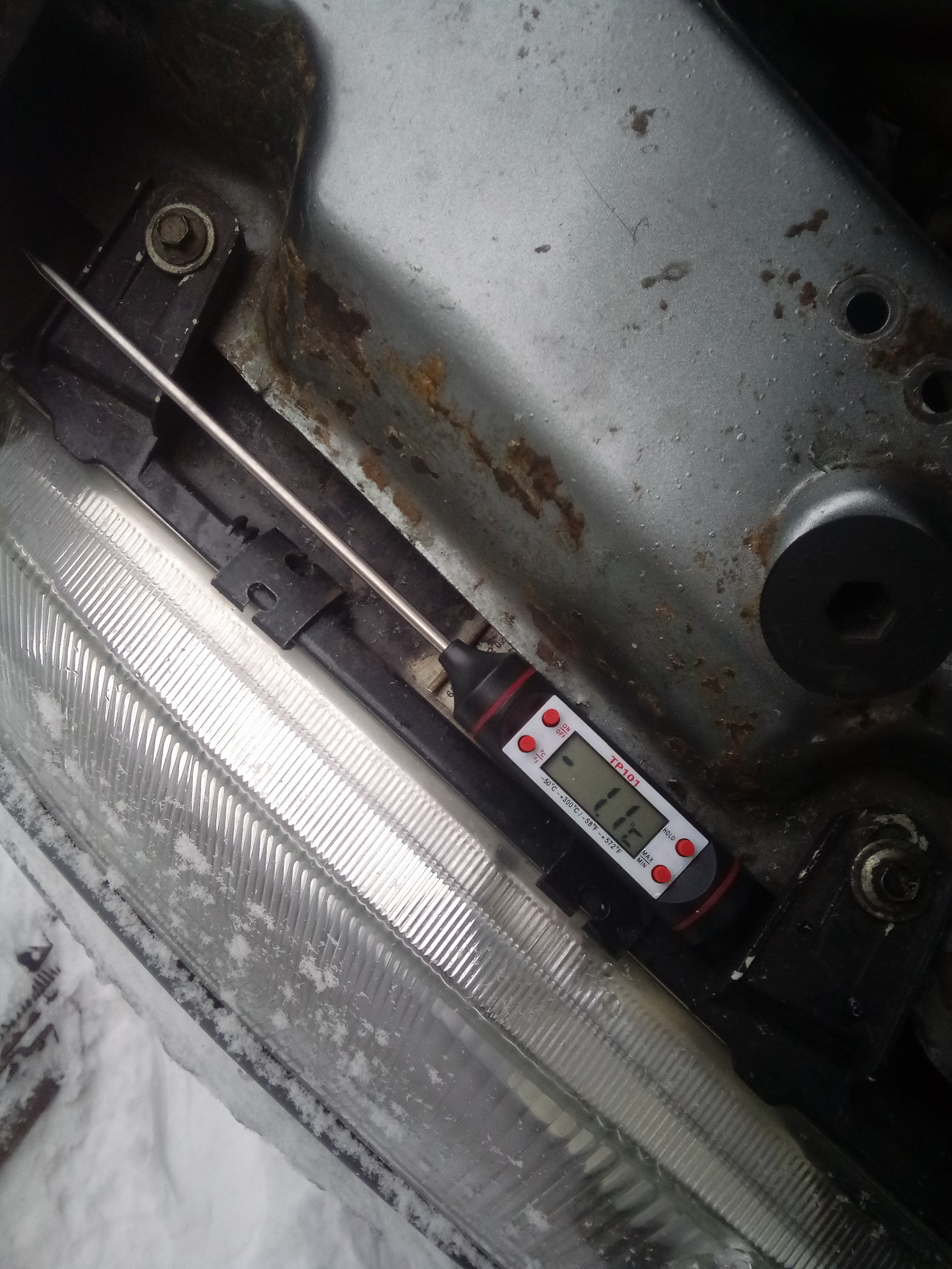

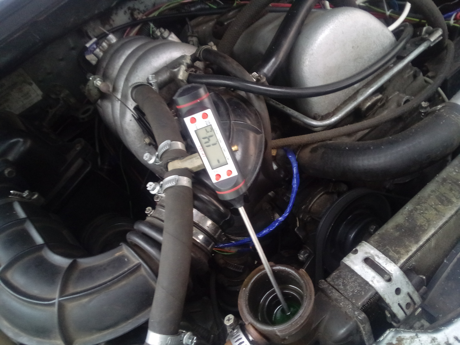

И так. Морозец у нас отпустил до -1. И я решил с утра, часеков та к в 12 сделать то что хотел ещё с наступления зимы — крутнуть разрезную шестерёнку. Ну и клапана поглядеть. Хотя они вроде не стучат, но всё же. Регулировку клапанов планировал контролировать индикатором а не щупом, для этого необходимо знать температуру двигателя. Для измерения я использовал "кухонный термометр"
До температуры двигателя не дошло, причина дальше.
Так легче будит вернуть всё на место.

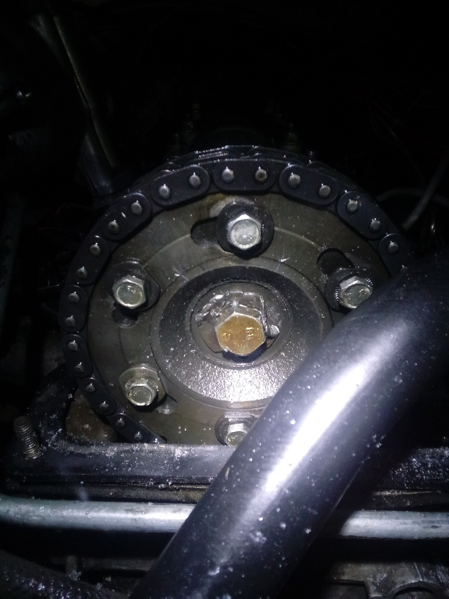

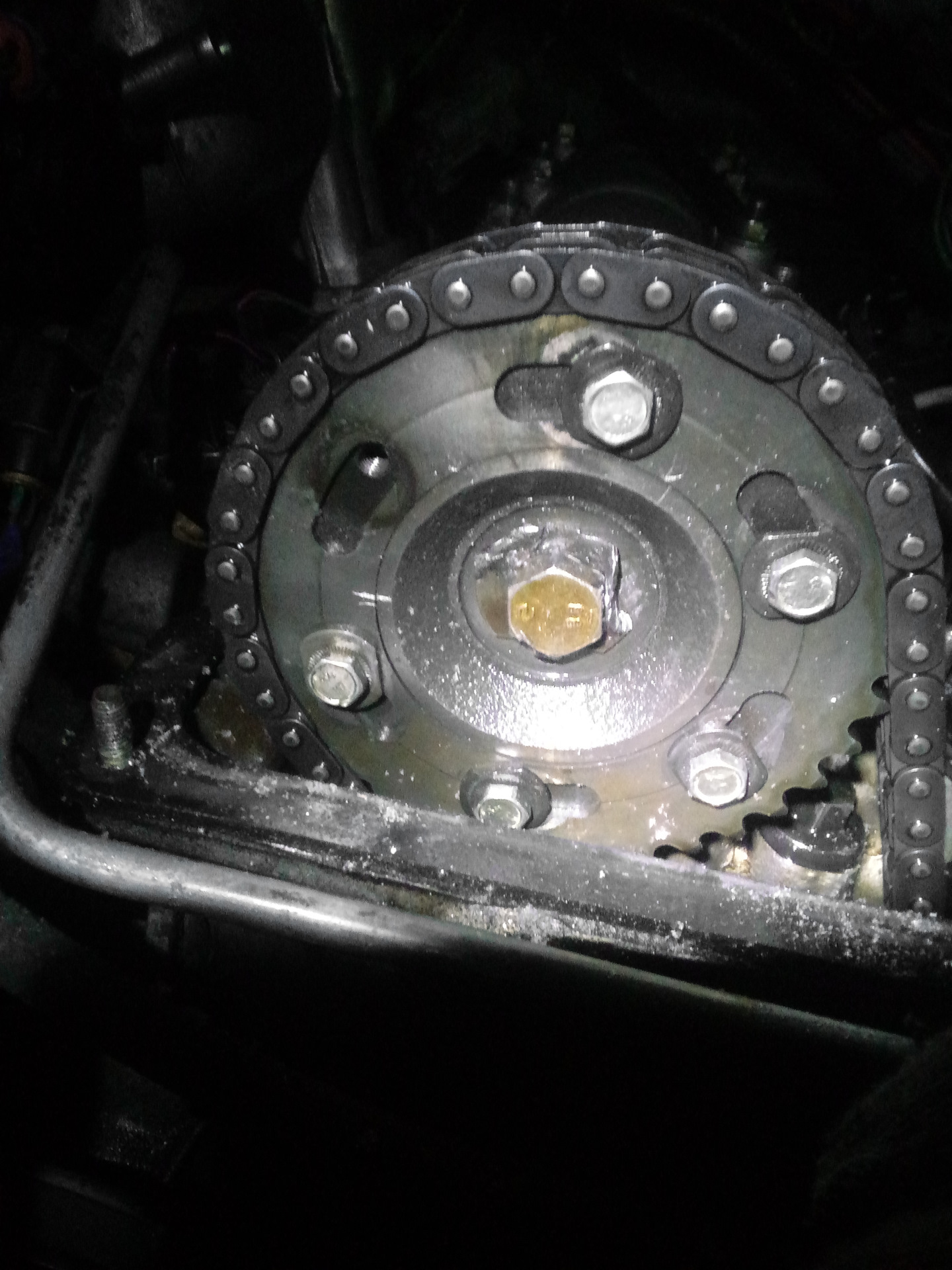

Примечание — при установке РЗ желательно подвижная часть поставить так чтобы болты фиксации были по середине раза. А то мне пришлось болт откручивать чтоб было видно на сколько я могу довернуть.
РВ повернул примерно на 1/3 зуба может чуть меньше. Затягивал РЗ от руки не сильно т.к. болты имеют прочность 5.8, один был порван. Благо тянул у самой головки и давил не сильно. В результате болт чуть чуть порвался но не разделился, благодаря чему я его смог выкрутить.
Когда открыл крышку клапанов то увидил один косяк допущенный мастером который делал портинг. 8 и 9 шпильки были перепутаны с 2 и 3.

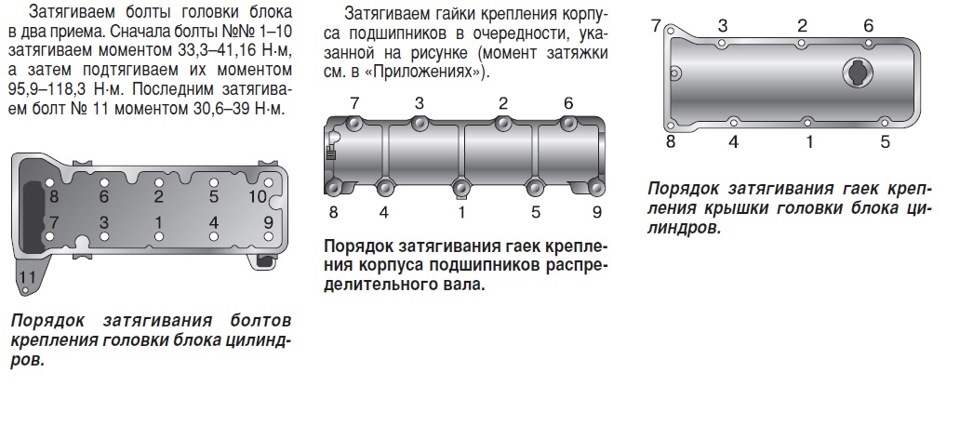

Это затрудняло установку планки индикатора. На мой взгляд это больше ни на что не влияет. Поправьте если ошибаюсь. В общем я снял постель, перекрутил шпильки, обнаружил лёгкий закусь РВ в постели — лёгкие задиры, практически не ощущаются ногтем, на шейке межде 3 и 4 цилиндром. Закрутил постель по книжке. Поставил планку с индикатором иии…
В результате клапана регулировал по старинке — щупом. 4 был чуть поджат, 6 и 7 пришлось подтягивать. Вероятно летом, когда менял ГБЦ перетянул 2 и 5, а может и 6 гайки постели, отсюда и клапаны сплясали и задиры на шейке в этом месте.

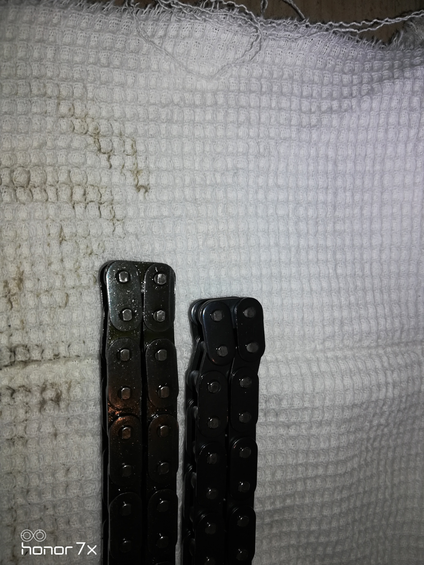

У меня болты были солянкой: два прочностью 8.8, один 5.6. Всего 3, т.к. однорядная. Поменял на 12.9, но наверно лишку: резьба в шестерне вряд ли такой же прочности :)
Рейка специально так установлена, что оси индикатора и регулировочного болта не параллельны? И как с такой ножкой 1 и 8 клапан проверяете?
Пробег ваш не знаю, но у меня на 160тыс однорядная растянулась на звено.
Плюс реально ВМТ не совпадает с отметкой на шкиве. Это я к тому, что разрезной играться интереснее, когда положения КВ и РВ соответствуют.
Соглашусь 12,9 это слишком и я вэтом убедился.
По поводу рейки. Там все нормально совпадает, ракурс не тот. На фотке показано что индикатор до рокера не достаёт, по этому я регулировал с помощью щупа. А так ножка индикатора встаёт на ракер в нужном месте.
Пробег за 180000 ушел, я дай бог десятку намотал. ВМТ и перекрытие совпадали при установке этой головы. Цепь не мерил но пилот на пол штока примерно вышел, я думаю запас ещё есть.
Это за 160 т однарядка так растянулась?
Да, однорядка. Думаю, что старая родная была, т.е. 160ткм это её пробег.
