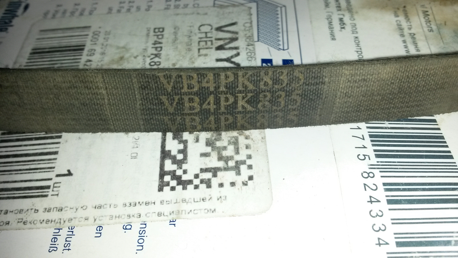

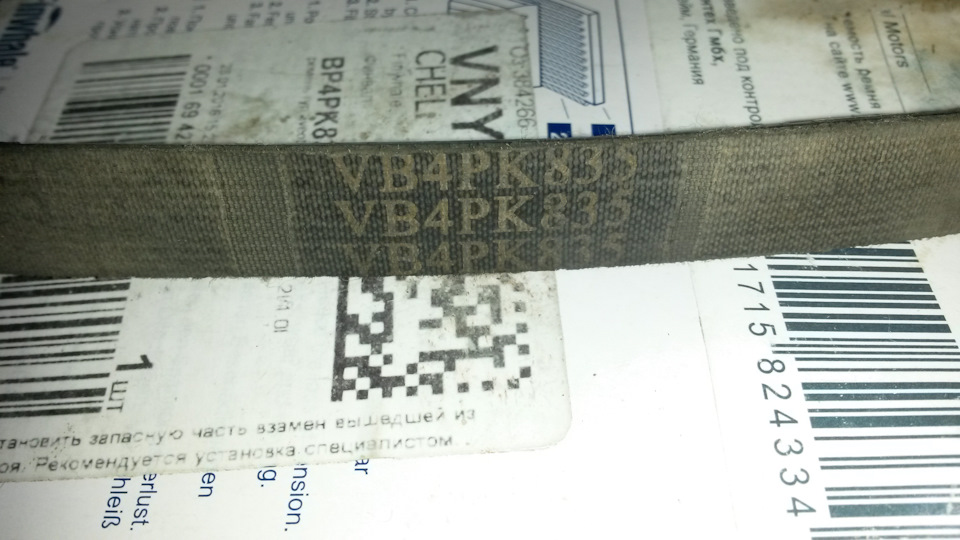

Поехал в гараж и действительно обнаружил, что ручьи ремня в трещинах и отслоениях. Ремень Herts Berg VB4PK835 проходил лет 5-6, считаю норм.

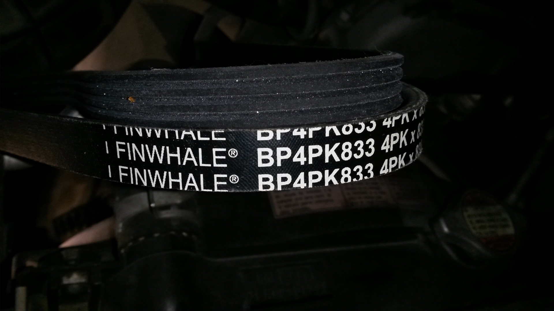

После этого кое как ставлю новый ремень, валялся в запасе и не рассчитывал, что поменяю генератор и штатному ремню будет тесновато. Вообщем, сейчас лучше встанет 840-845.
Дальше все в обратном порядке.
В итоге 14,4 снова на месте :)))
