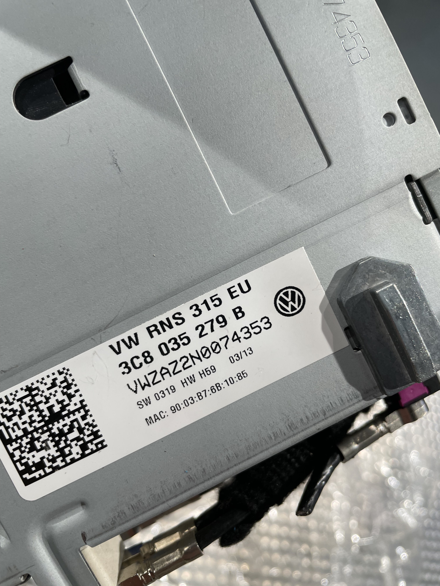

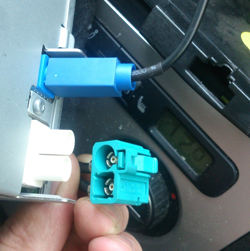

Решил обновить магнитолу с RCD 300 на RNS 315

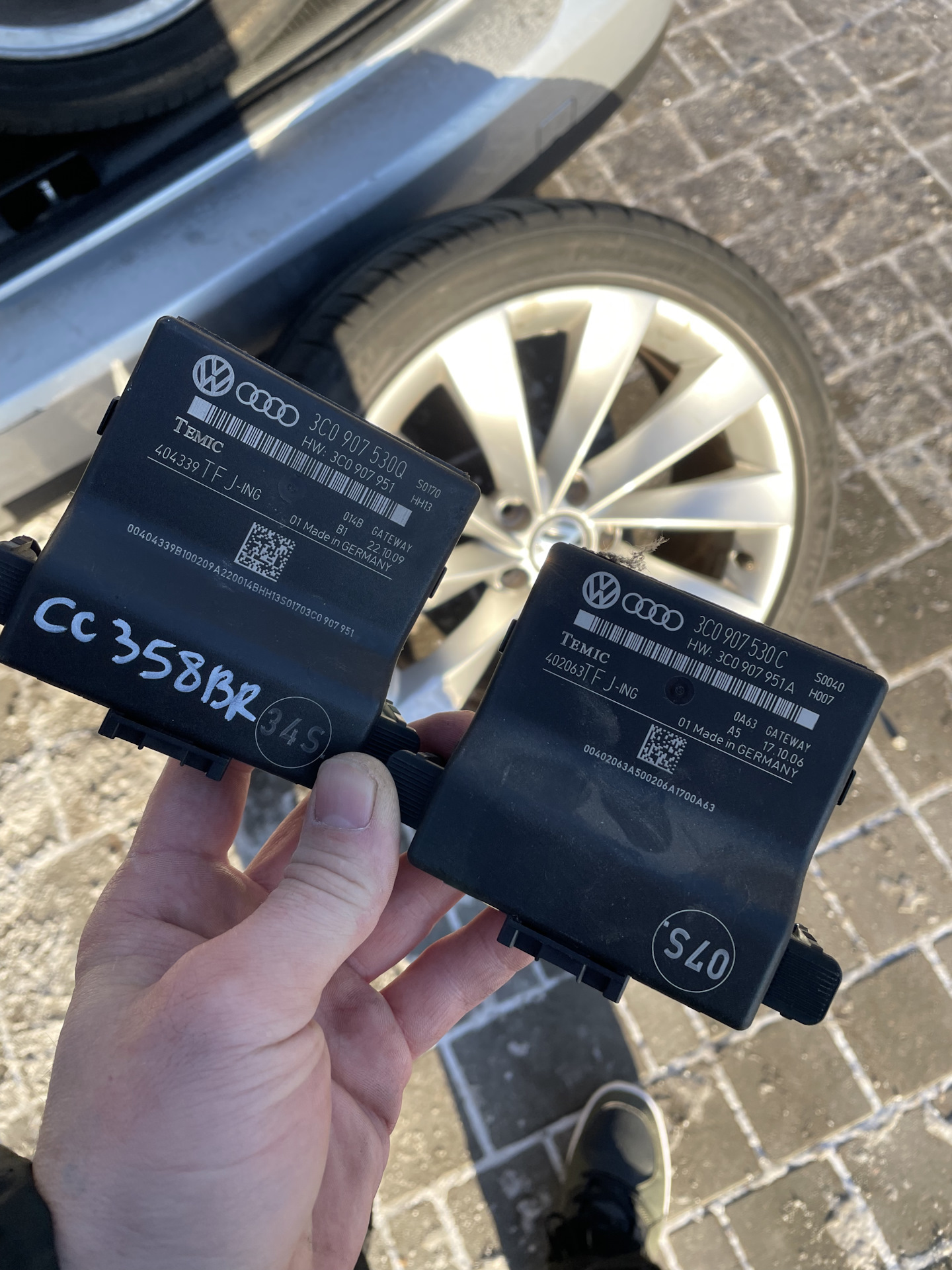

Так как год машины 2006 то гейтвей стоит старой прошивки с буквой “C” который не подходит к магнитоле которая ставилась на машины свежее годом.
Скажу так, пока сам не соберёшь всю инфу себе в голову, то особо никто толком не посоветует.
Но этот abpspb (Огромное тебе человеческое спасибо)товарищ не только посоветовал и помог во многом, но ещё и восстановил мне код для моей RNS 315
Кто-то говорит что можно ставить гейтвей начиная на «7N” (но и тут есть нюансы)знаю что нужно достать один пин плюсовой. И изолировать, чтоб не спалить его.появляется ошибка блокировки руля, но и не только вроде одна из всех.
Пассатовские гейтвеи начинаются на «3С0», в моем случае поставил самый свежий по софту с буквой “Q”, Но был и с буквой “N”(разница только в адаптивном круизе)горела бы ошибка.
Вобщем менять гейт совсем не сложно, над педалью газа находится вверху на защелках.

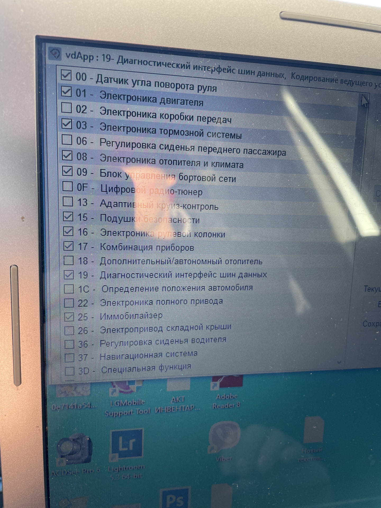

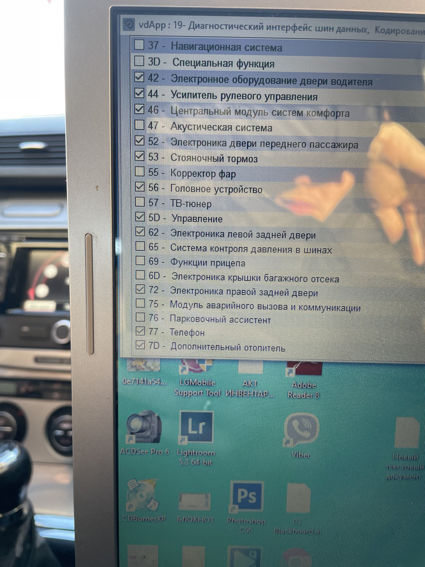

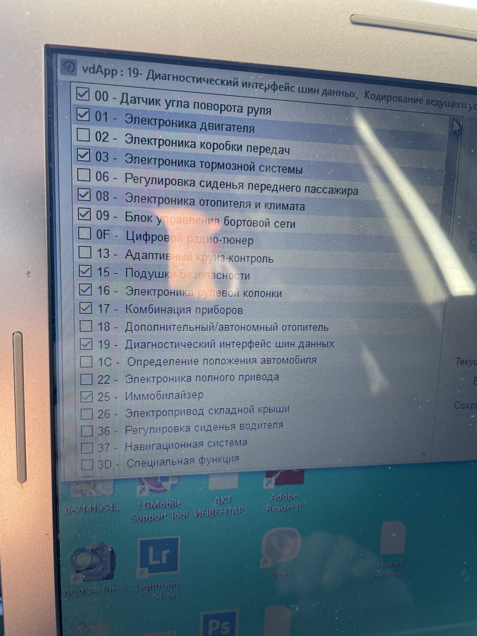

Изначально перед заменой старого Гейта надо зайти в Васю, сфоткать кодировку Гейта, зайти в список оборудования и сфоткать все расставленные галочки.
Не отрубая Акума (я не стал отключать) я достал старый и смонтировал новый)
Зашёл в Васю, кодировка не перенеслась, но галочки все расставил как было на старом.

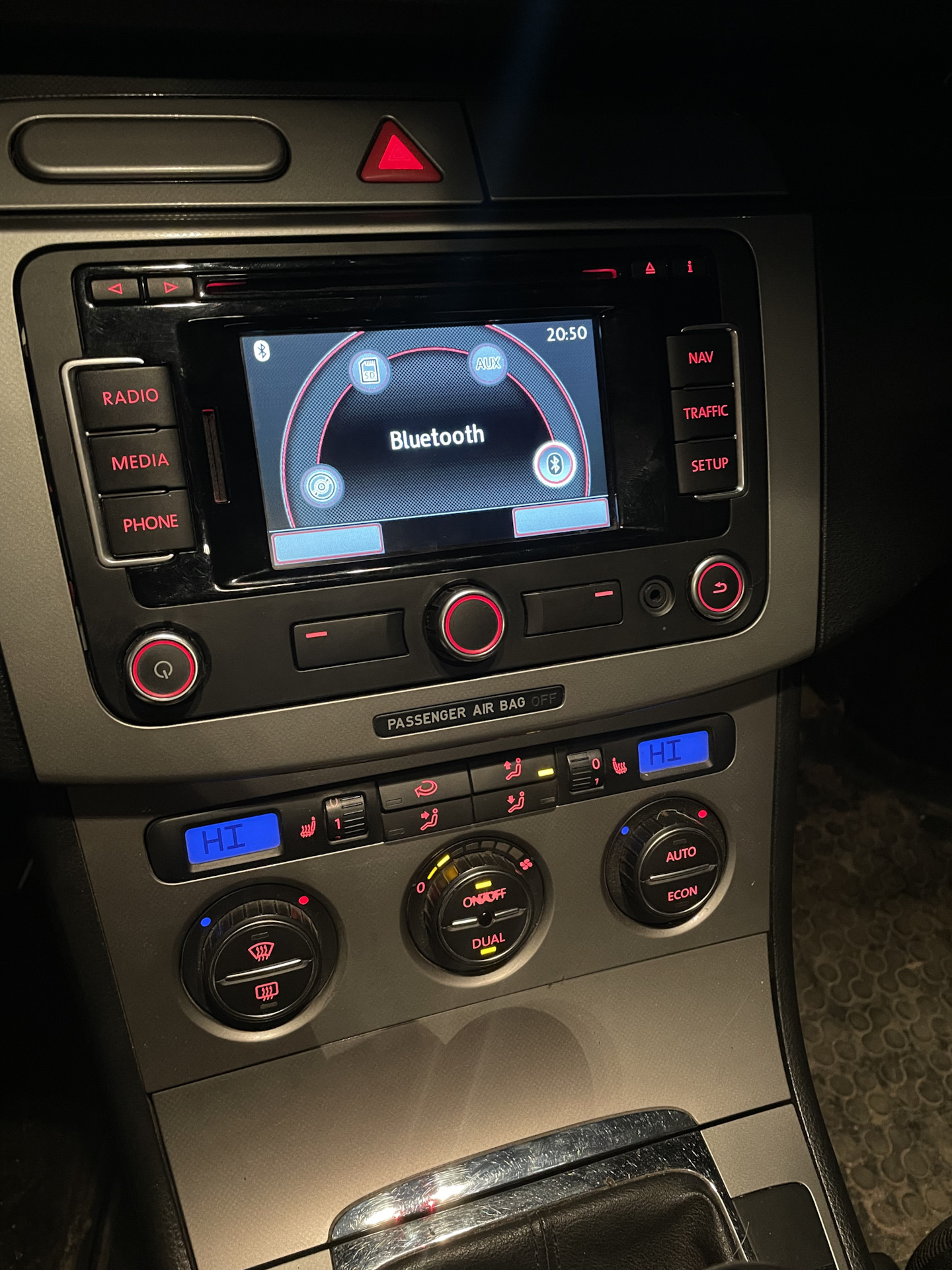

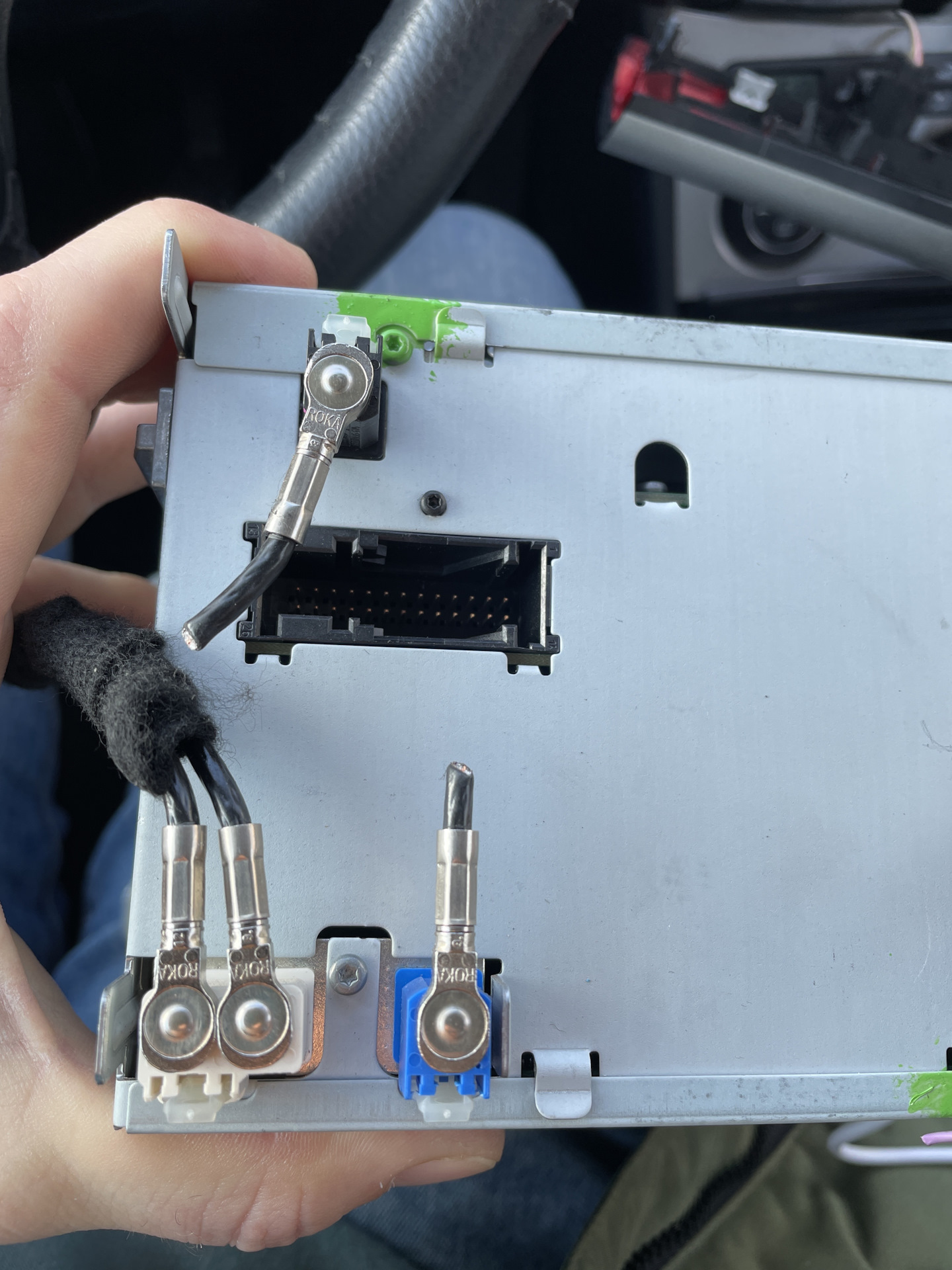

Чтоб активировать блютуз заходим в Навигацию в 37 блоке, ищем длинную кодировку, там над 3 битом убираем галочку В 5 бите, сохраняемся, выходим, готово.

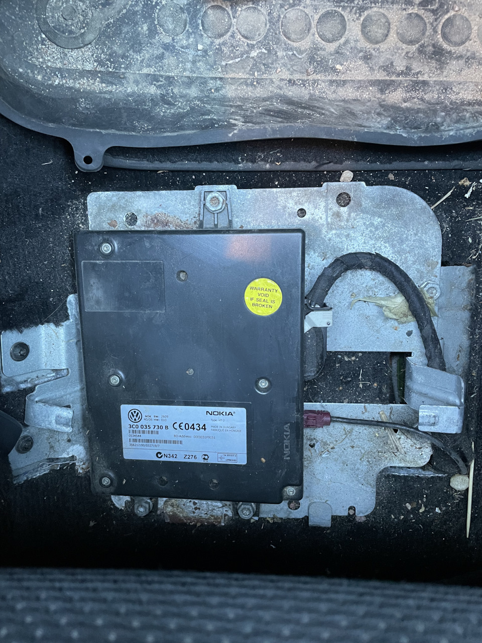

У меня стоит штатная блютуз система Нокиа.ее отключаем(у меняете сразу получилось активировать блютуз на магнитоле) наверно потом до меня дошло, что нужно было отключить разъём магнитолы и обратно вставить, чтоб активировать блютуз. Если не отключить блок блютуз то будет конфликт.

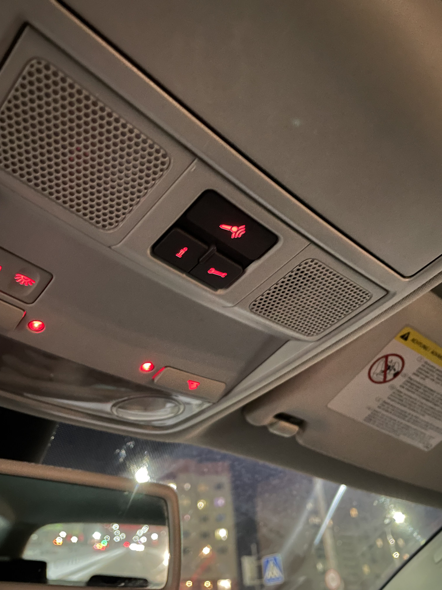

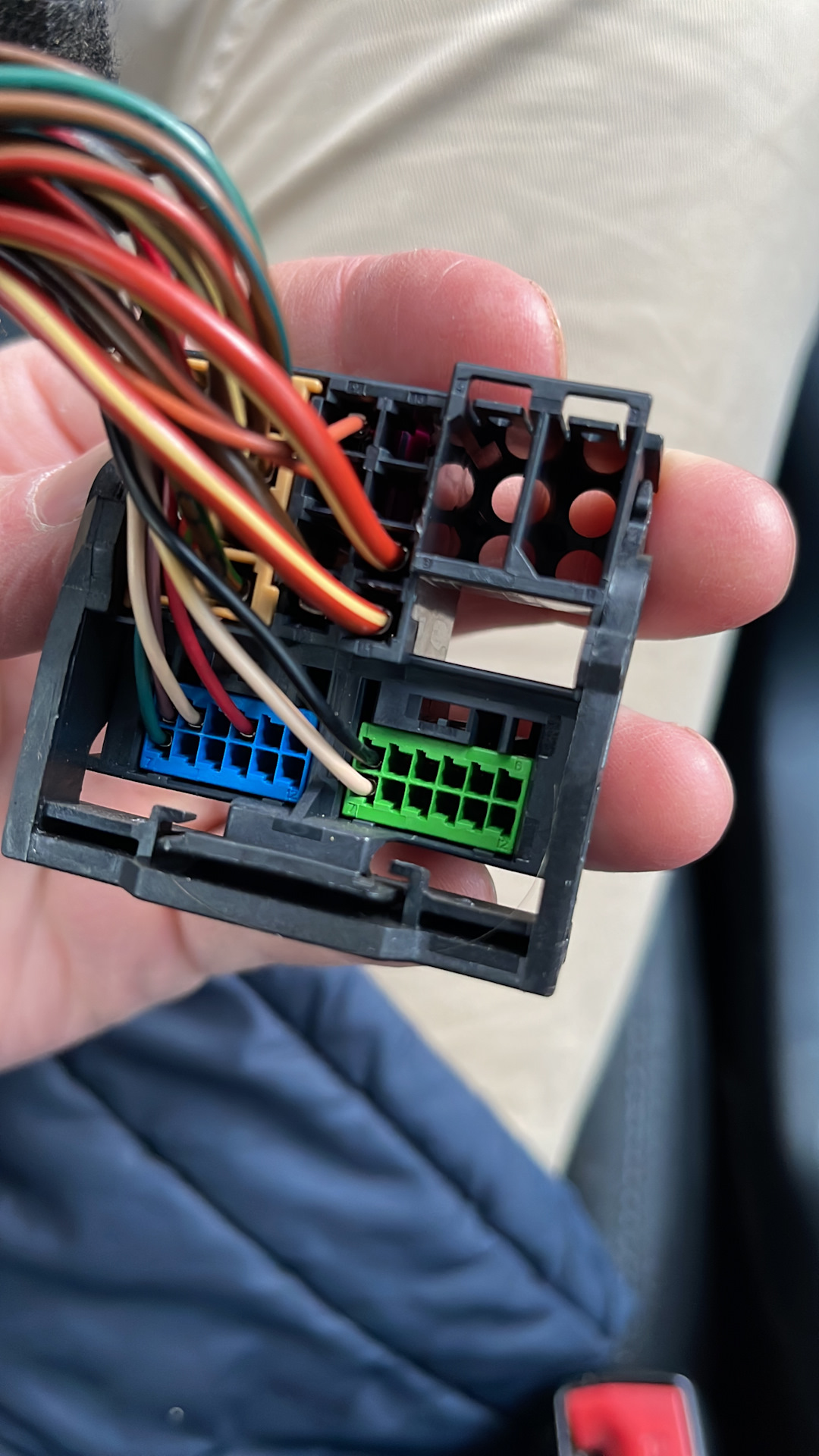

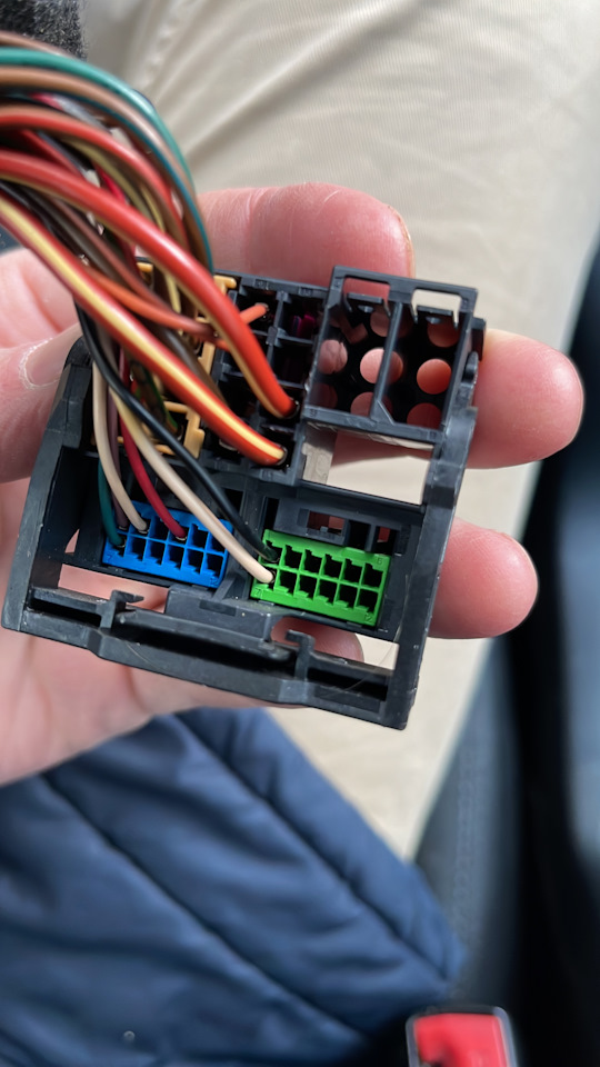

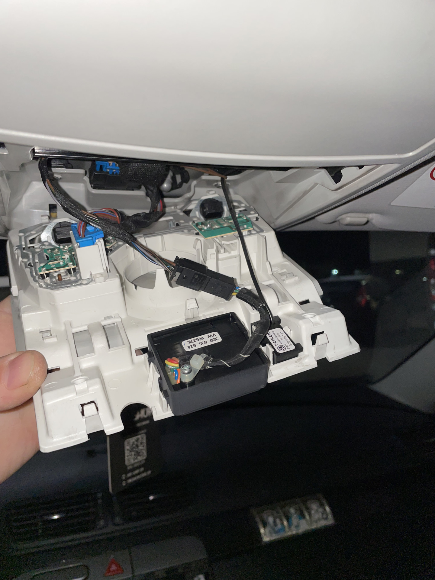

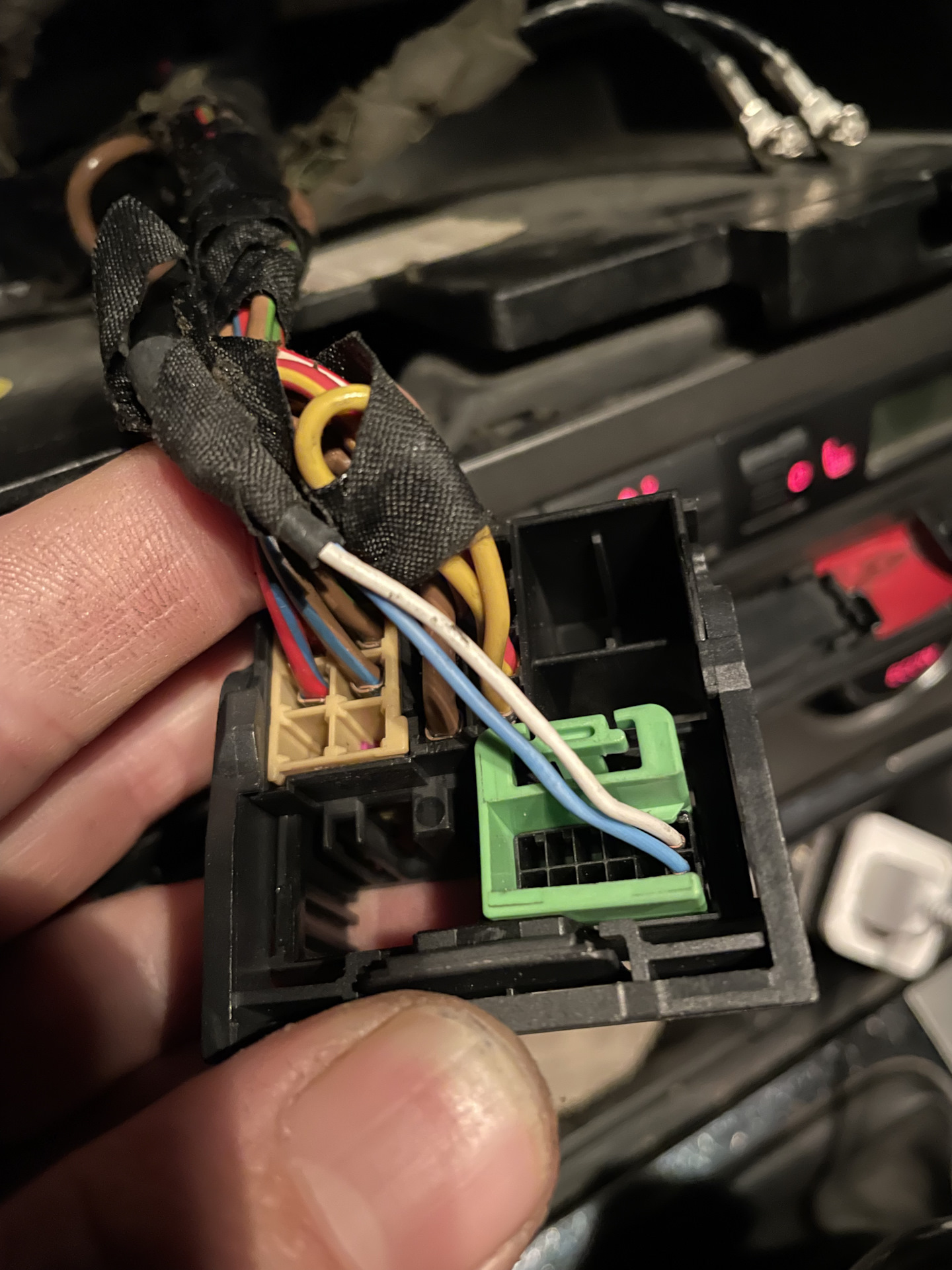

Из-за того, что у меня стоит штатно микрофон, ставить я его не буду, но, так как стоит система Нокиа, я так полога, что микрофон у меня не работает из-за того, что микрофон идёт через блок Нокиа(который я отключил)к магнитоле?Прошу совета пжл кто вкурсе громкая связь у мен работает, но не работает микрофон(толи перепиновать надо разьем, толи протянуть напрямую провод к магнитоле?)
Дайте совета пжл, очень нуждаюсь

При наличии штатного блока телефона микрофон подключён к этому блоку. А от блока провод идёт в зелёную колодку, но это не сигнал микрофона, а phone. Та самая надпись phone на телефоне, которую ты увидел.
Тащить кабель от микрофона к магнитоле и правильно подключать
А у меня машина 2007 года, тож надо будет менять гейтвей?
Да
А на какой именно менять?С какой буквой?
Чем свежее тем лучше, q идеал
Pasha828
Сначала глянуть какой стоит и для чего вы его хотите менять.
Стандартная ситуация, для лучшей версии магнитолы rcd-330.Планы на будущее так скажем, что б знать что да как.
Все равно пповерить что стоит, 7-го года машина не факт что гейт под замену.
Согласен, так и думал, посмотреть какой стоит, а потом думать дальше.А какие буквы подходят?
Любые после С на конце.
Я понял, спасибо.С получается не подходит?
когда у себя боролся с громкой связью, понял, что микрофон уходит под сидуху в блок.
что бы не рыть всю проводку, на ALI есть удлиннители на микрофон. от микрофона недолеко есть соединение, подкидывайте туда новый провод и на RNSку. информация куда подключать есть на просторах сети
