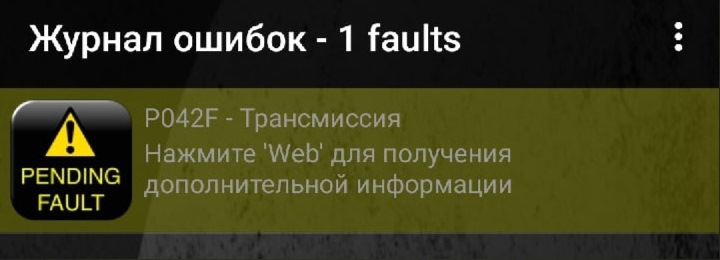

Уже на месте обратил внимание, что всегда включенный режим ограничителя скорости не показывает значения, покрутил поковырял забил, на следующий день аналогичная ситуация, не работает ни он, ни круиз, вечером, найдя свободное время, решил почитать ошибки ELMкой, вылезла желтая P042F.
Почитал,
Клапан системы EGR : Слишком большое закрытие по сравнению с
заданным значением
сходил проверил старый хомут на разъеме ЕГРа все на месте, сбросил, дернулся назад, выскочил чек и опять с той же ошибкой.
Расстроился, погоревал, пошел в дом, почитал, у всех решение одно, удаляют ЕГР и перепрошивают.
Пошел, прокатился, в динамике изменений нет, как и в прошлые ошибки ЕГРа, клапан то закрыт, вроде как.
Вернулся, еще почитал, поспал с этой мыслью.

На следующий день наш гуру-эксперт Ksen-75 присылает мне расшифровку ошибки P042F, за что ему огромнейшее спасибо, ну как всегда лучший просто.
Расхождение между замеренным и требуемым положениями заслонки EGR
превышает 40%
Отключение, без возможности включения, ограничителя скорости автомобиля
Условия исчезновения кодов ошибок При движении в течение 5 минут, поддерживая частоту вращения 2500
мин-1 при половинной нагрузке
Получается самолечением чуть ошибся с оборотами, но примерно то и сделал, пока тьфу тьфу вот уже вторую тысячу км после исчезновения ошибки все нормально.
Дополнение: прогреваем и делаем несколько перезапусков двигателя, должно запускать систему самоочистки ЕГРа, что помогает очистить заслонку.
Может кому пригодится.

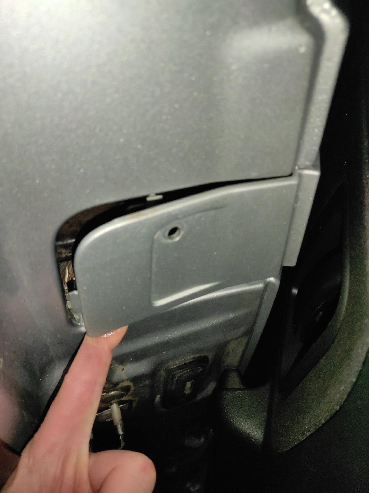

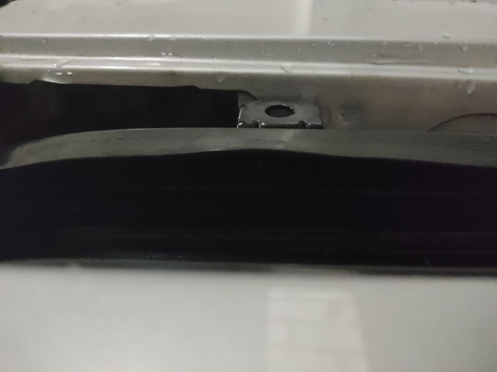

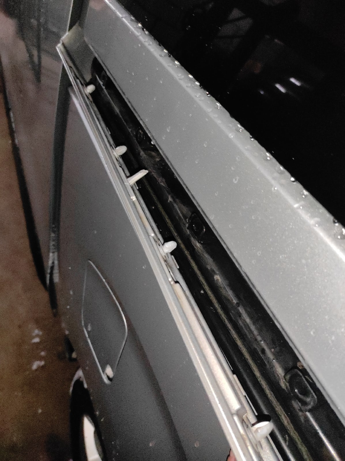

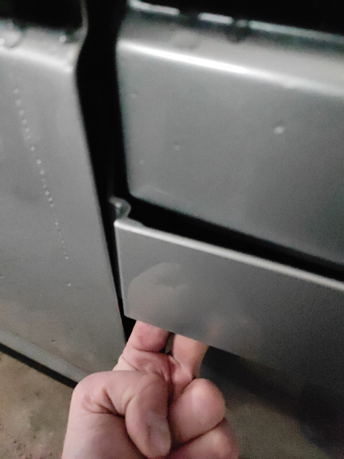

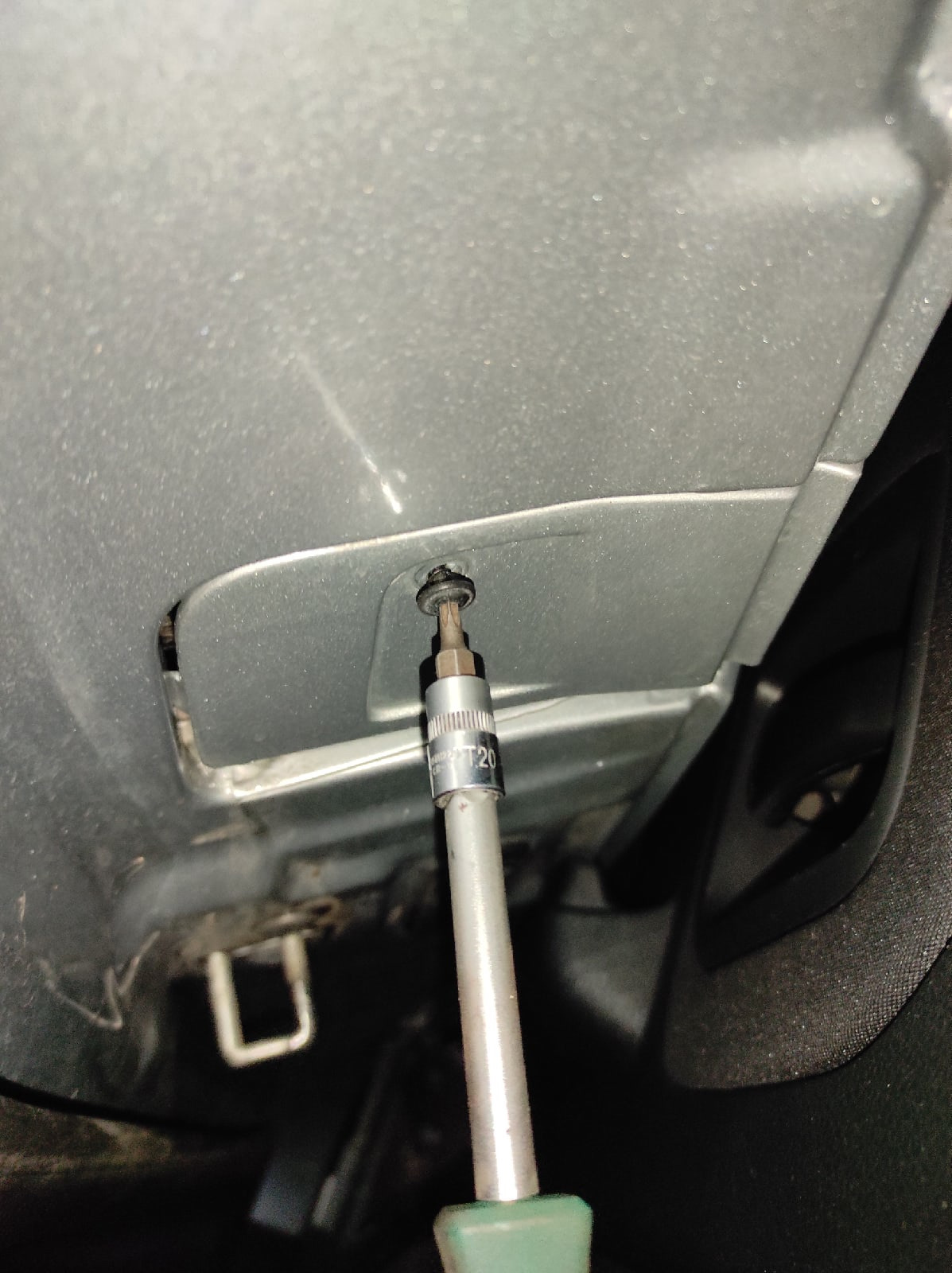

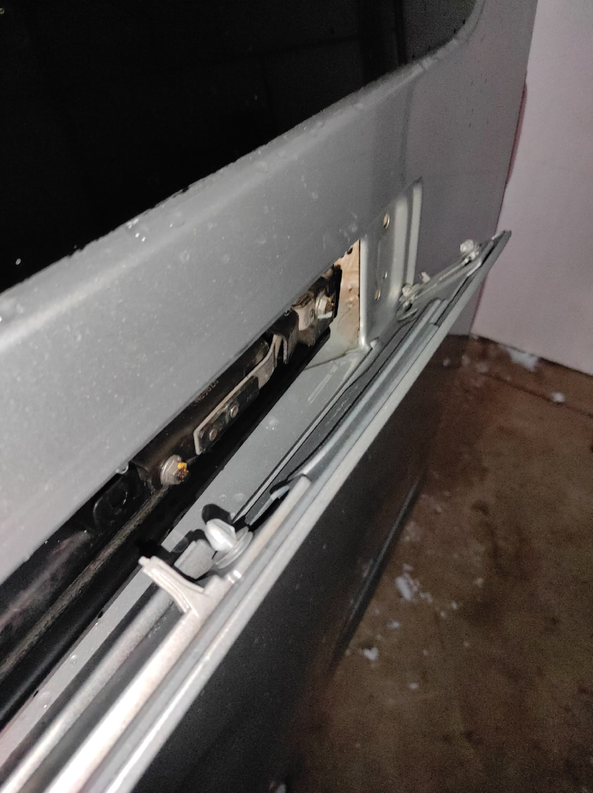

Ну и после мойки авто, решил заняться дверями, пока было время, грязь снег и замерзшая вода, да еще пассажиры снова начали плохо кататься сдвижки.
Решил заодно сфоткать процесс, у Максима есть на канале отличное видео, но кто-то просил фото как-то в чате. Пусть будет.

Вы неверно поняли фразу "Условия исчезновения кода ошибки". Это не способ лечения, просто если при заданных условиях и в течение заданного времени клапан ЕГР не заклинит, то мозги будут считать его на данный момент исправным, и ошибка сменит статус с Постоянная на Непостоянная. Но клапан Егр от этого здоровее не станет.

У меня такая же проблема оказалась с левой дверью, хотя она заблокирована и открывается очень редко. Тоже хотел купит новую направляющую. Озв2чали цену в 6 тыс рублей. В итоге тряпка, молоток, и все вернул на место.

Ну менять направляющую как-то слишком кардинально звучит)

Про двери мне вот это понравилось
Да, я о нем и писал. Тут максимально подробно, я лишь фото добавил для наглядности и в будущем для поиске себе.
