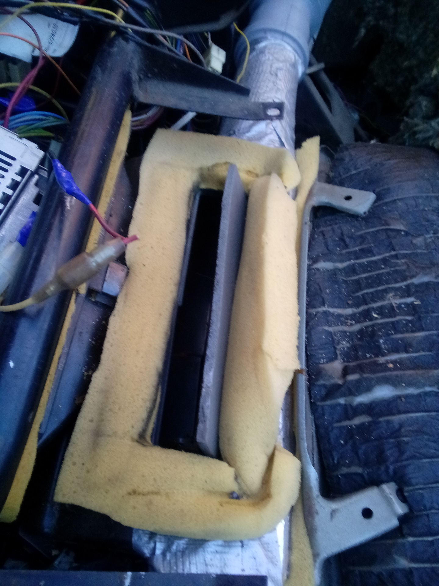

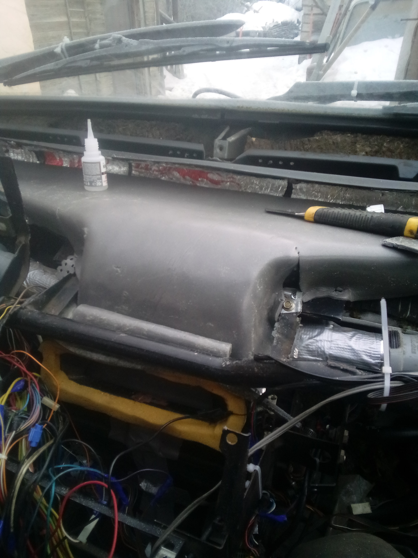

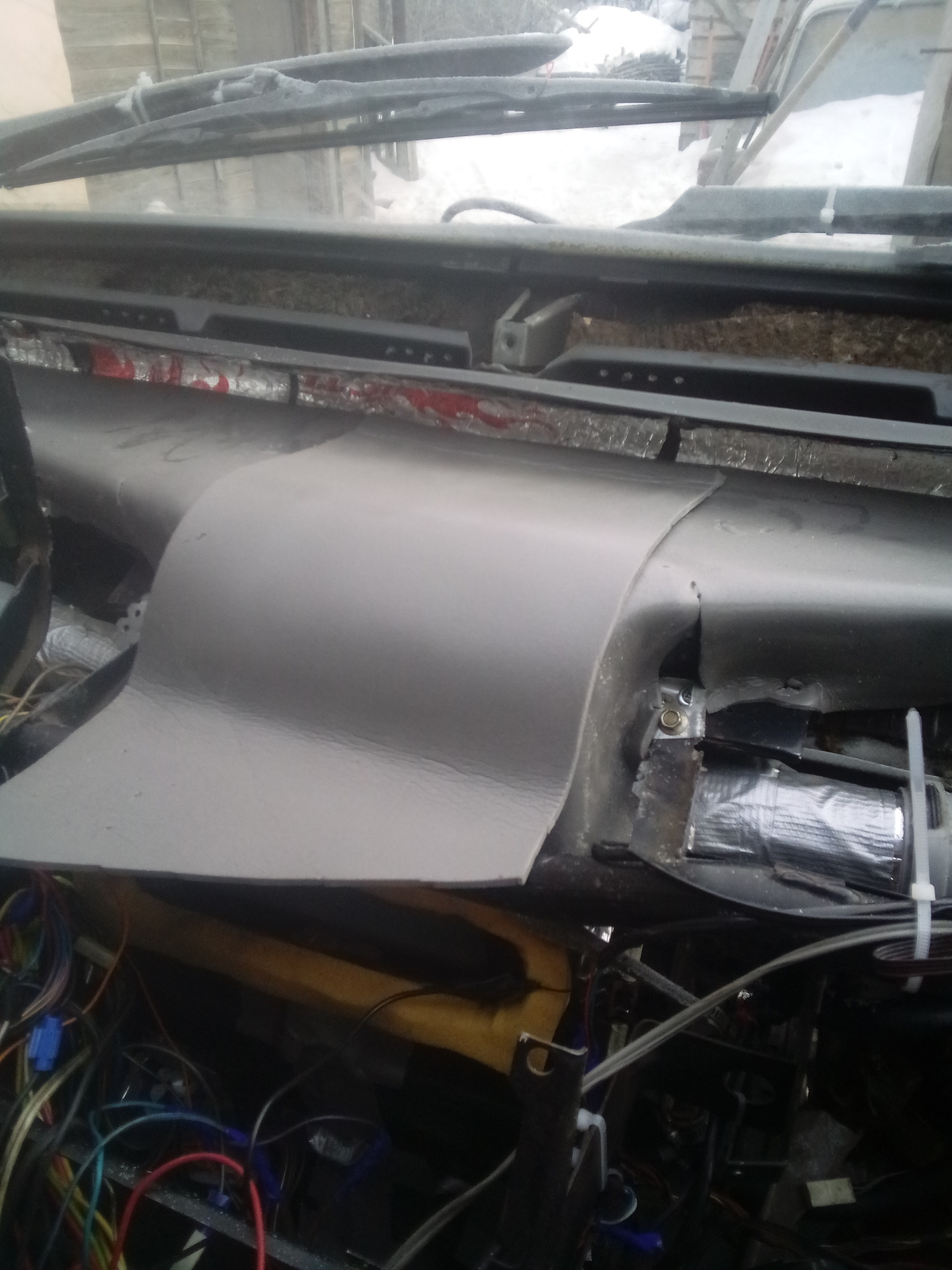

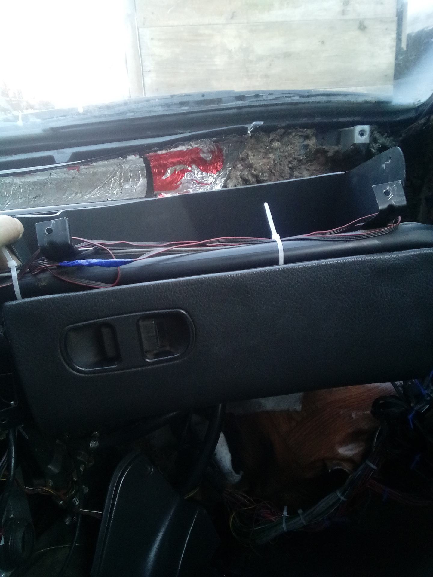

Собственно снятие панели обнаружено кроме загадочных проводов ещё пару малозаметных но серьезных поломок/недоделок. И все они, как не странно, касаются моих прошлогодних доработок отопителя.
Кстати " на коленке" пока все провода в руках, автоматическая регулировка печки тепло/холодно работало исправно. После сборки опять какие-то затупы. На форумах пишут что подобное происходит когда плохой контакт с массой у БУО или ДТС. Ещё я думаю что косяк может быть в том что я сделал жгут идущий от БУО к ДТС из кусков проводов разного сечения т.к. не было одинаковых проводов нужной длины.
Теперь собственно о том что было и что доделал под панелью.

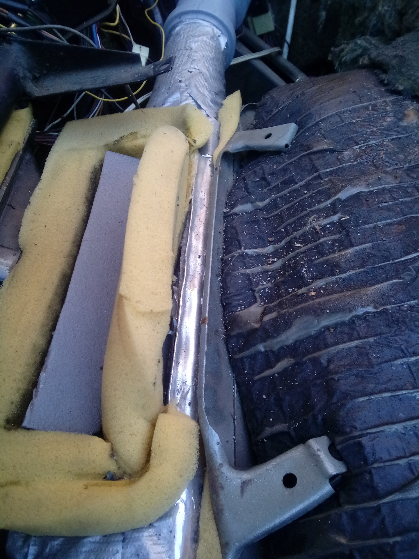

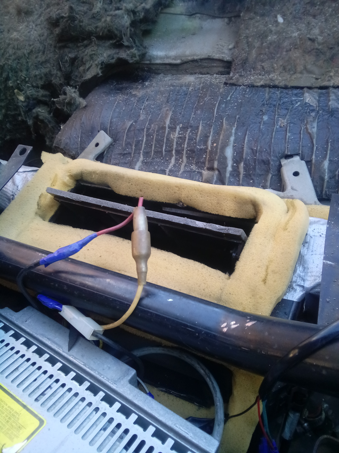

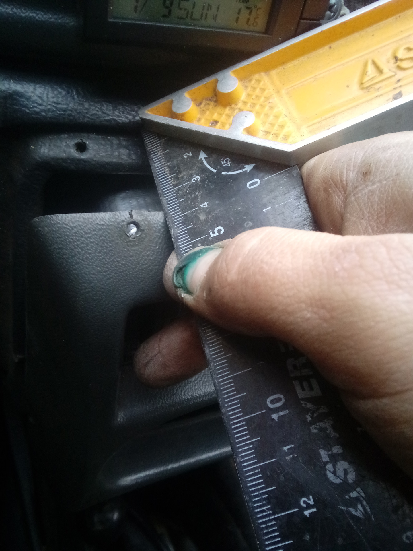

Хотел поставить два уголка 50 под 45° но все ближайшие магазины как назло не работали 4 января.

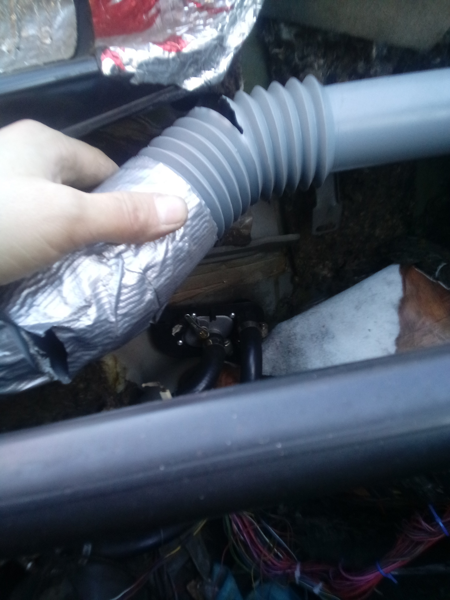

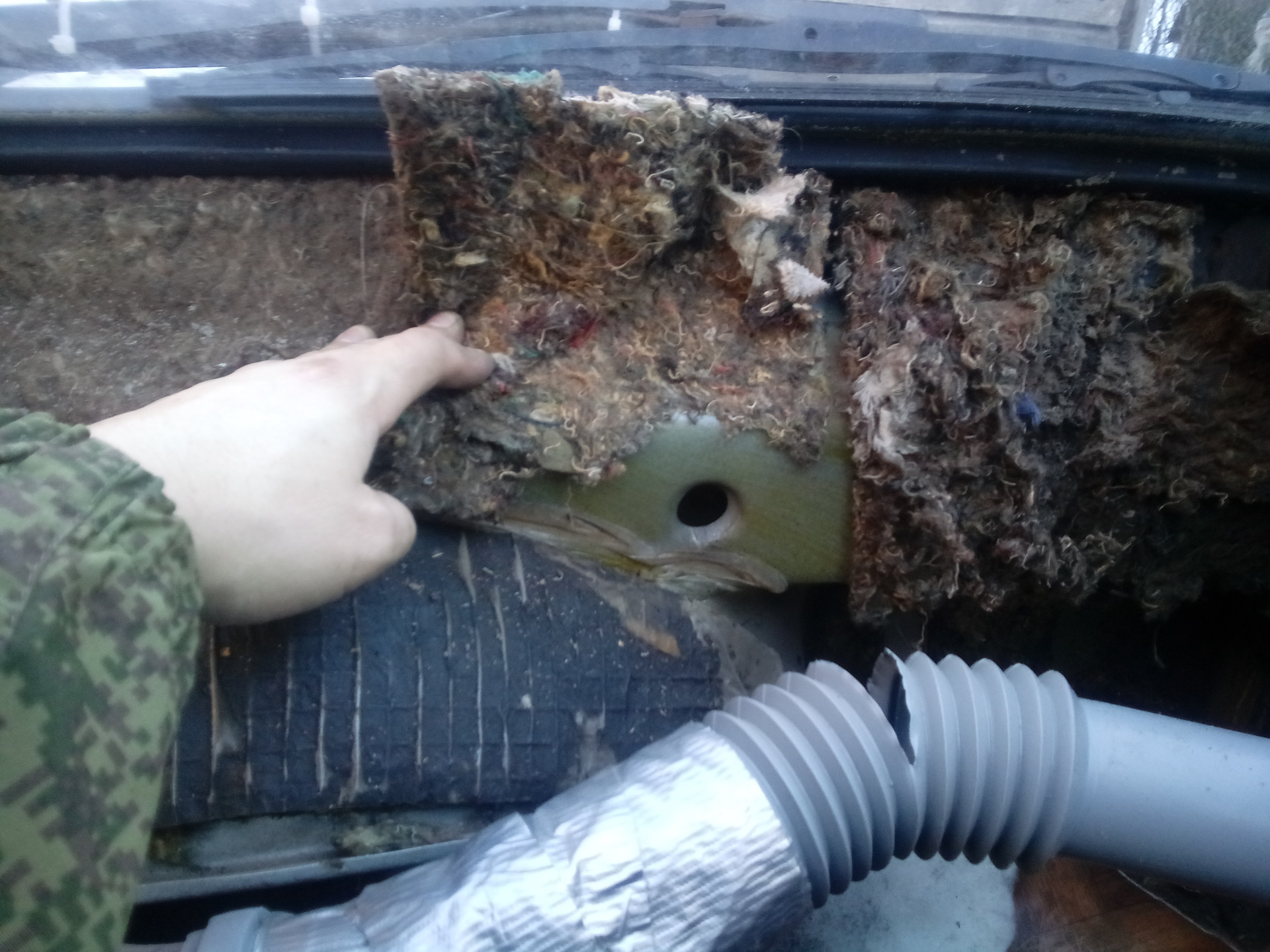

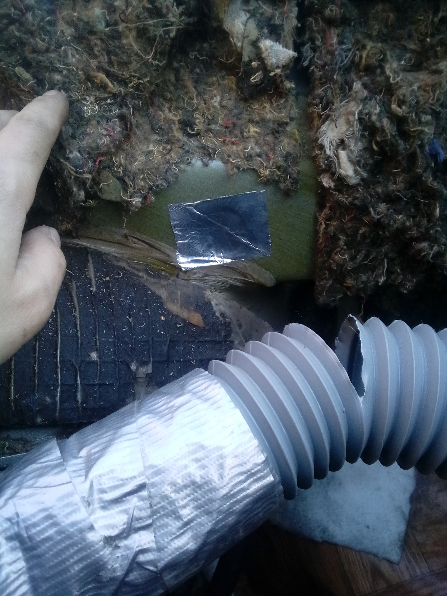

Печка на лобовое дула скудно, но шипко грела магнитолу.
Лечится за пару минут.
Теперь воздуха прибавилось на лобовое.
Сплен старый, клей почти весь высох, по этому клеял на суперклей. То ещё занятие.

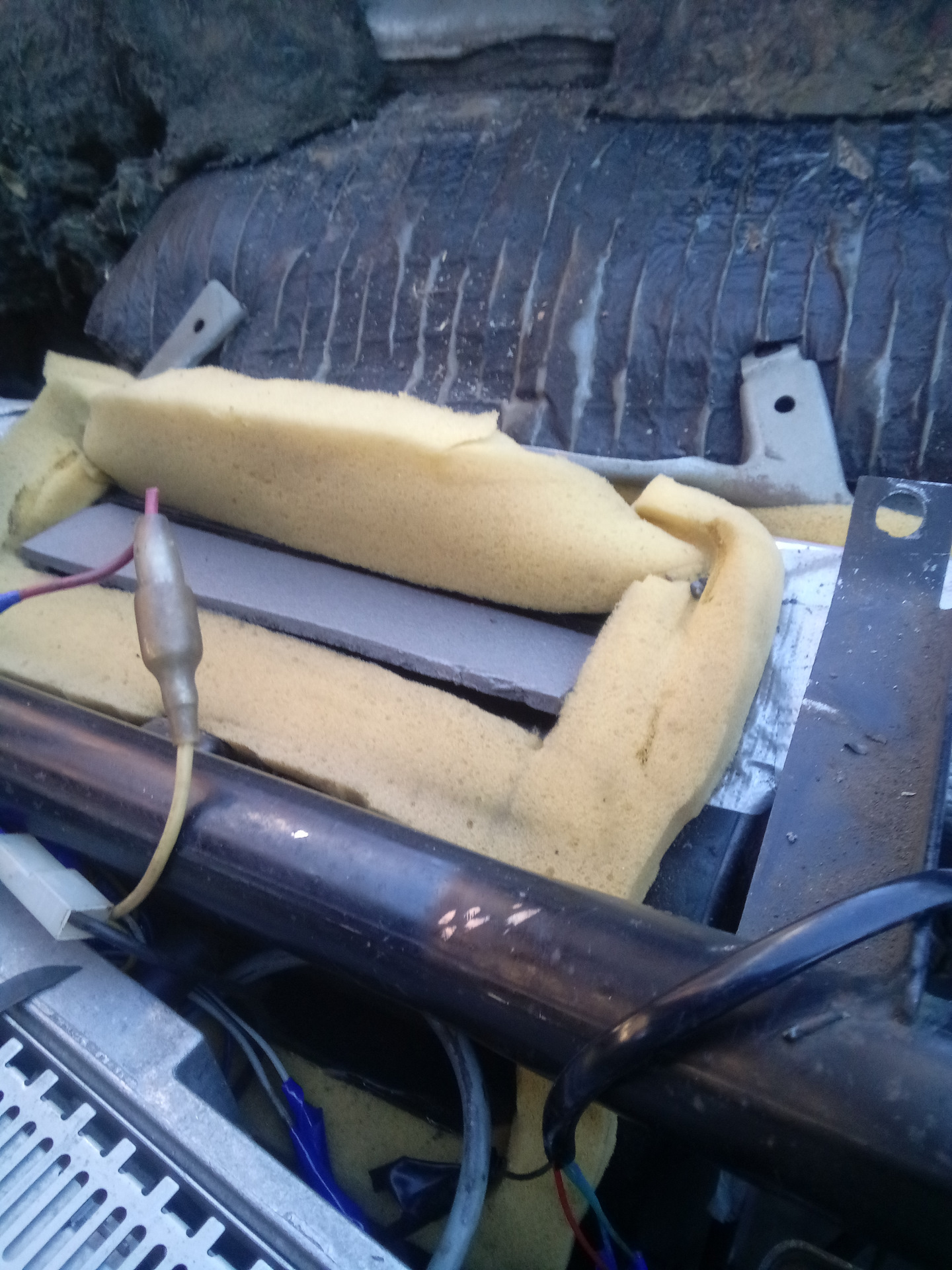

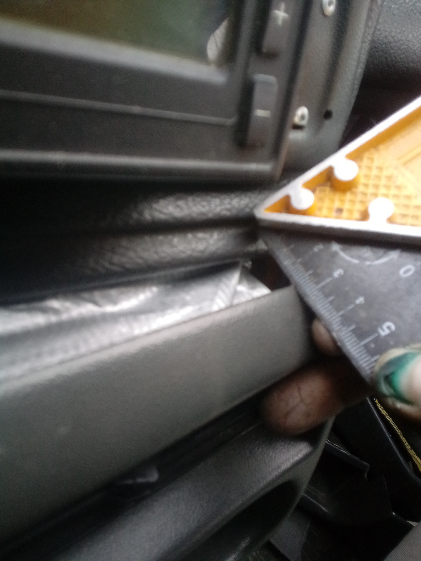

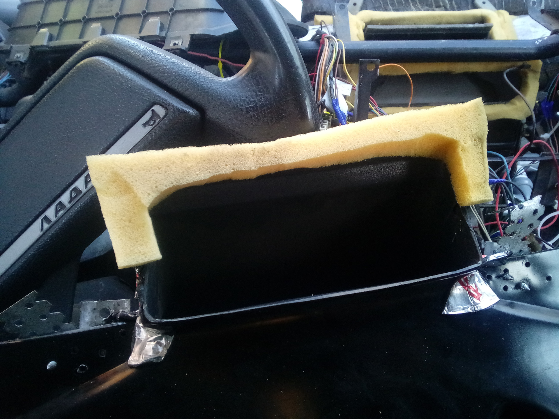

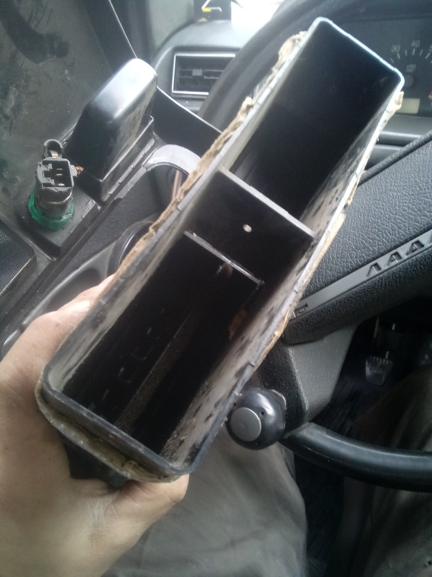

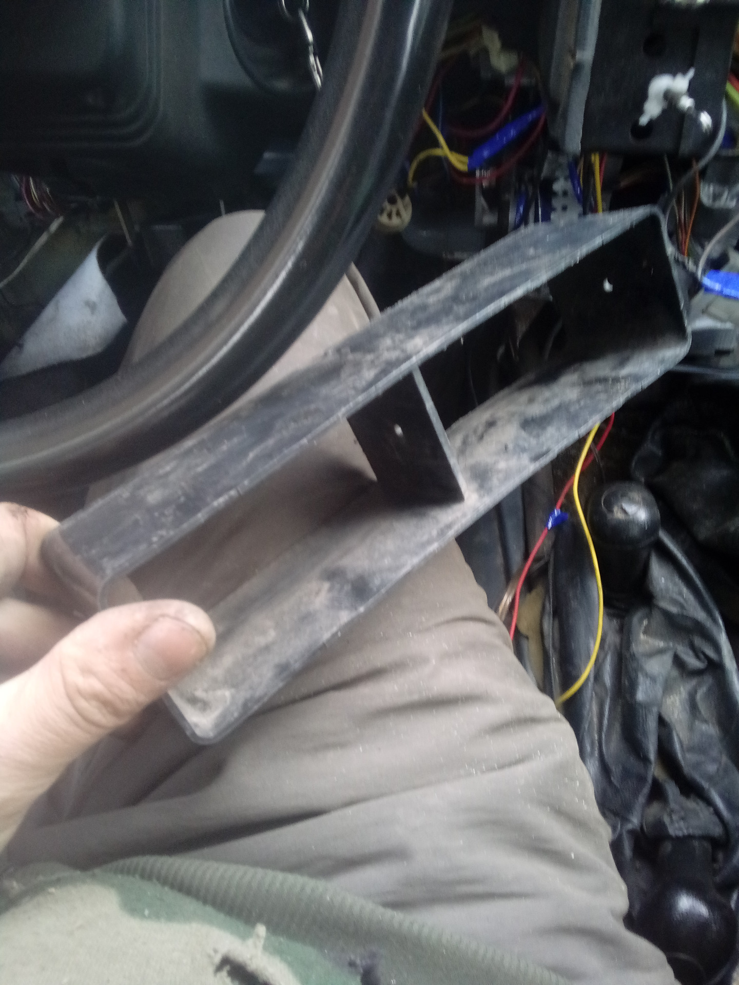

Чтоб избавиться от щели между печкой и центральными воздуховодами решено было наростить их в глубину. Для этого от центральных воздуховодов ваз 2108 с низкой панелью; чесно свиснутых мной когда-то с металлолома вместе с ломоной панелью и не менее ломоной печкой, которая сейчас стоит на вимане; отрезал заднюю часть.

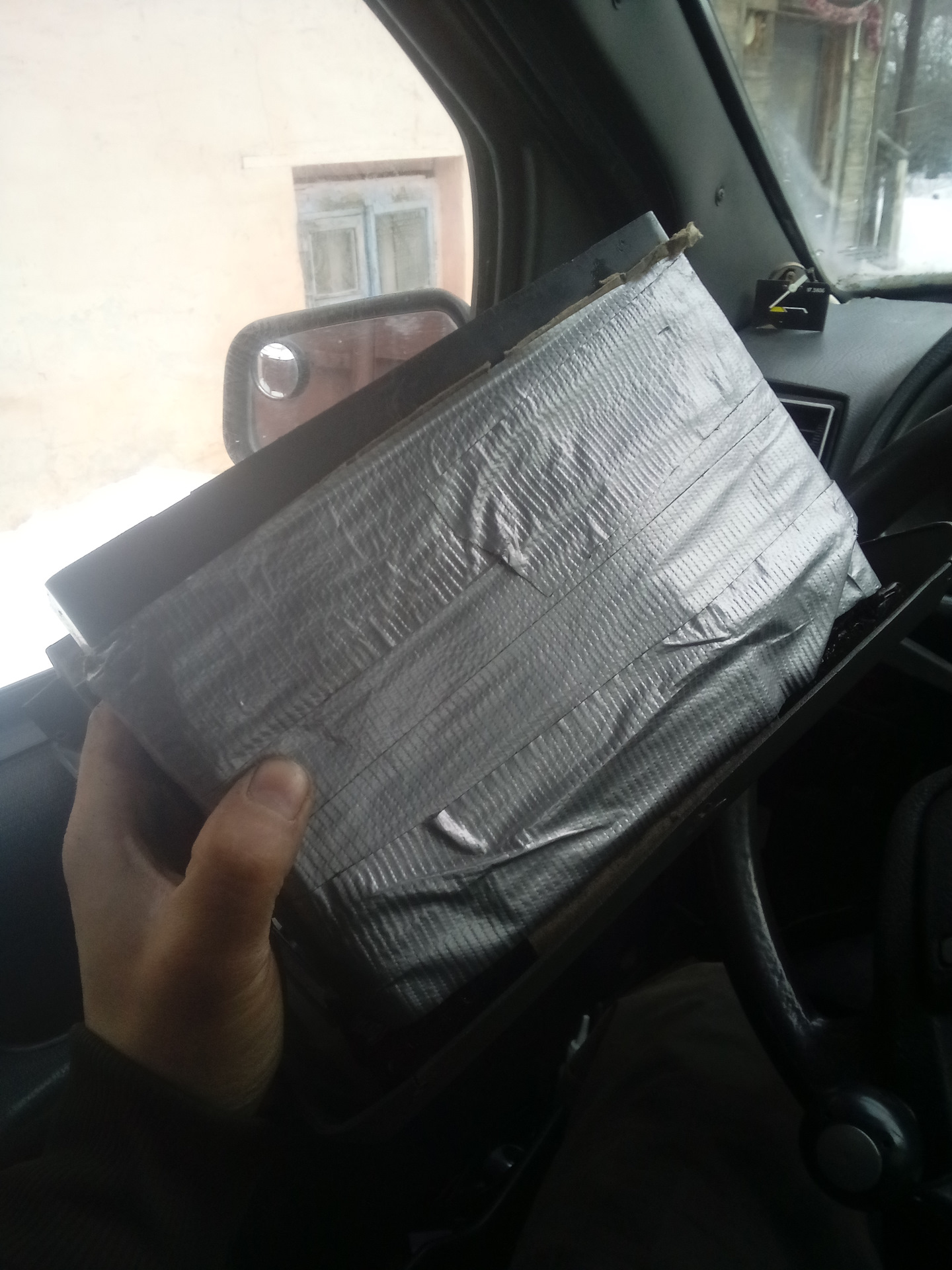

Фигня, ща все починим. Отметил, отрезал и…, Что вы думаете — пролетел. Примерно не достаёт на 0,5-1 см благо там паралон приклеян. Плюнул, не стал переделывать т.к уже собра всю панель, а это уже было ближе к вечеру 9 января. Завтра на работу. По этому одел Наде намордник

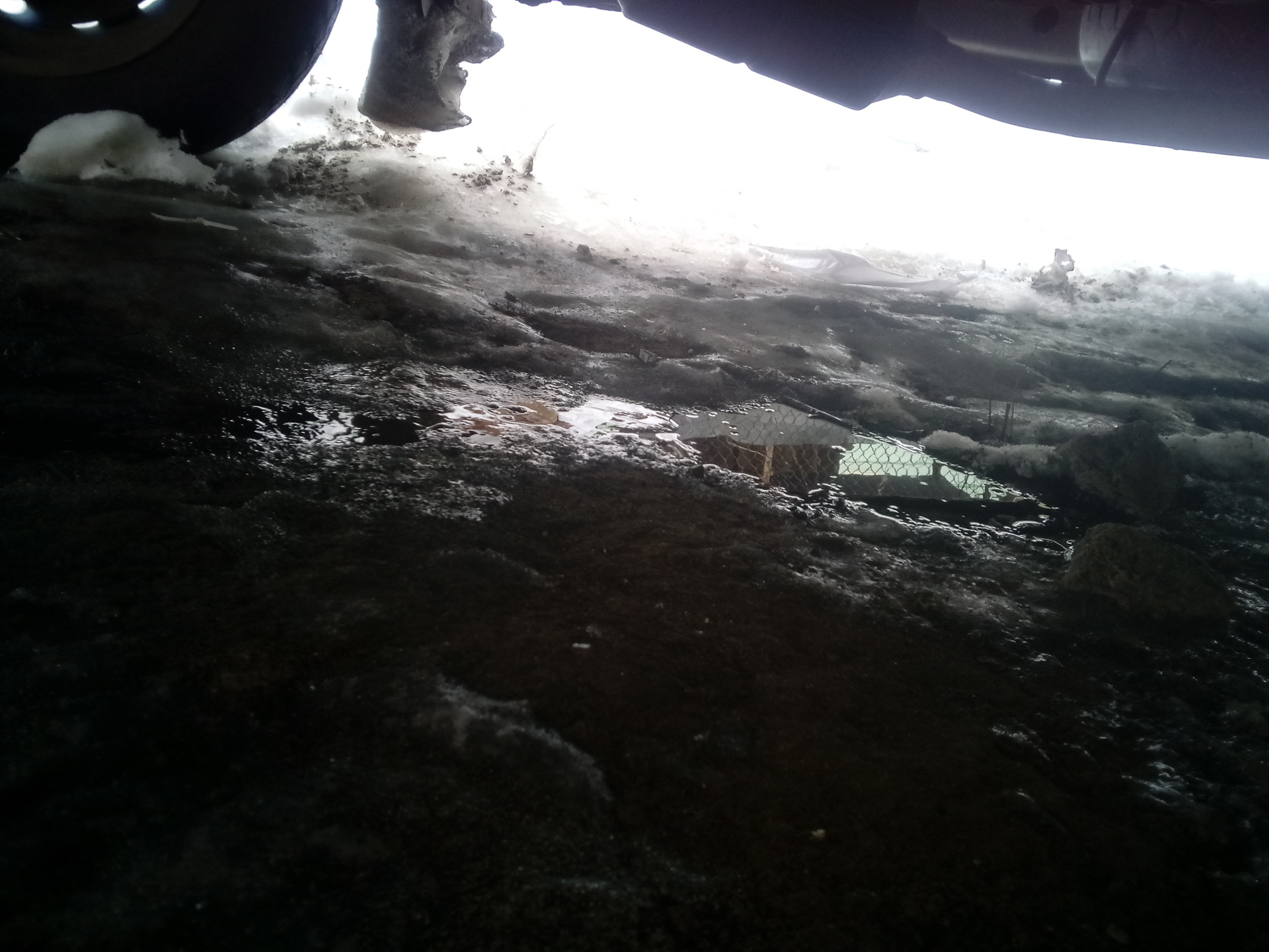

Послесловие: машину приходилось прогревать переодически, после чего я обнаружил неприятную вещь под машиной
Масло по запаху похоже на моторное, не трансмиссионное. Но на щупе уровень в норме. Я летом менял сальники коленвала, но походу не помогло. Брызгает в районе стыка движка и колокола. Брызгает — в смысле на заведено моторе если руку сунуть между ГБЦ и моторным щитом, то можно ощутить брызги со стороны махавика и ли коленвала.

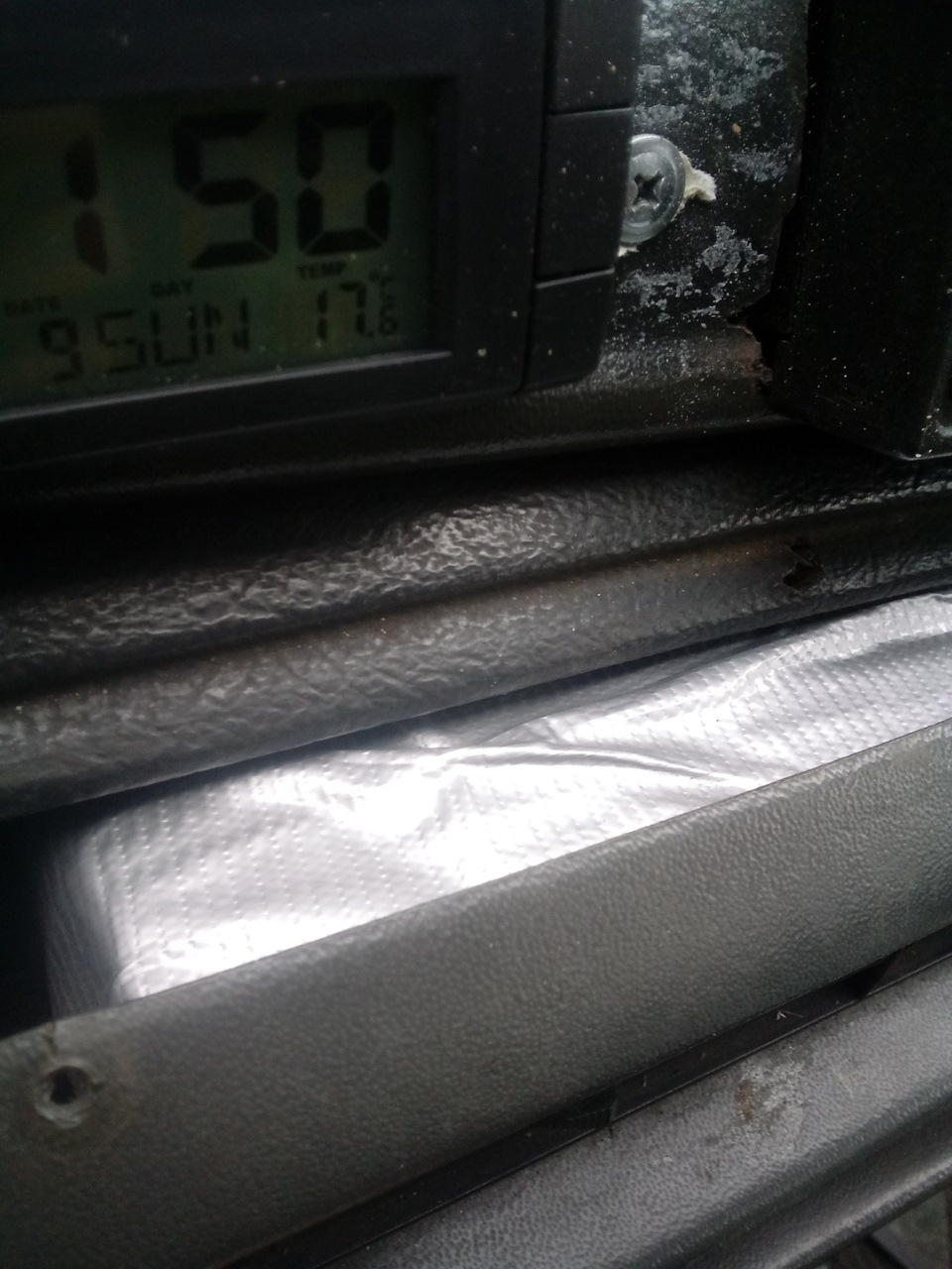

Воздуховоды Вы заклеиввли армированным скотчем, алюминиевый чуть другой — это фольга, как в шоколадках, только с клейким слоем
Спасибо, Кэп. Я просто алюминиевый не запечатлел. В другой раз постараюсь исправиться.
«Дырочек» под лобовым стеклом больше, я их заглушками резиновыми заткнул…
В следующий раз поищу ещё, эта сама поздоровались)))
заслонка тепло/холодно приводится моторредуктором 2110? Это, что получается при слегка приоткрытой заслонке в ногах холодно будет, а на лоб тепло?
Не, не, не. У меня печк от низкой панели стоит, там умнее заслона на тепло/холодно сделана.
