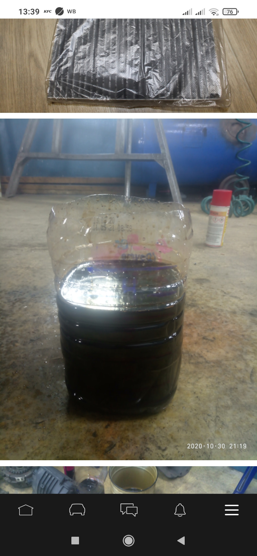

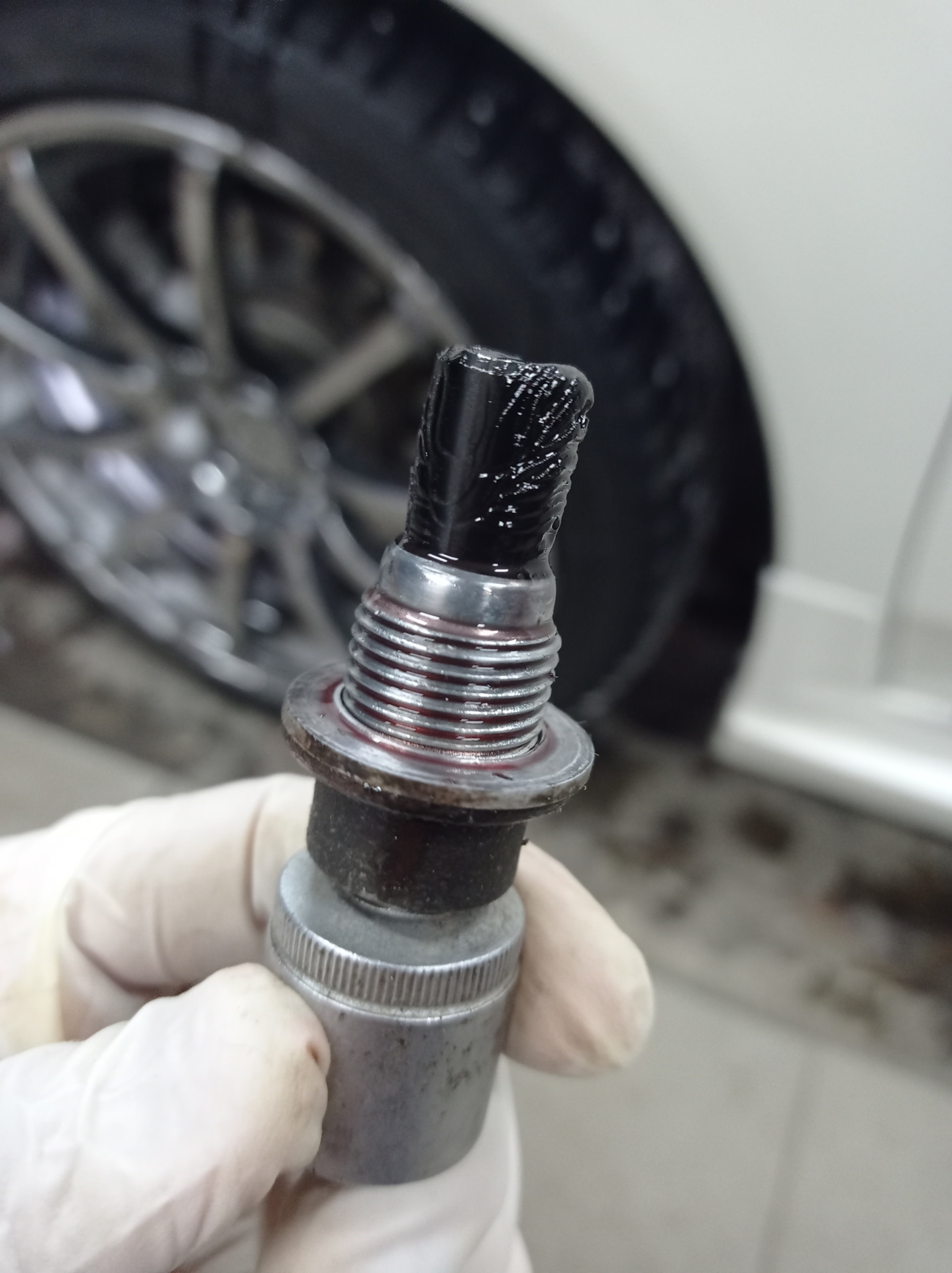

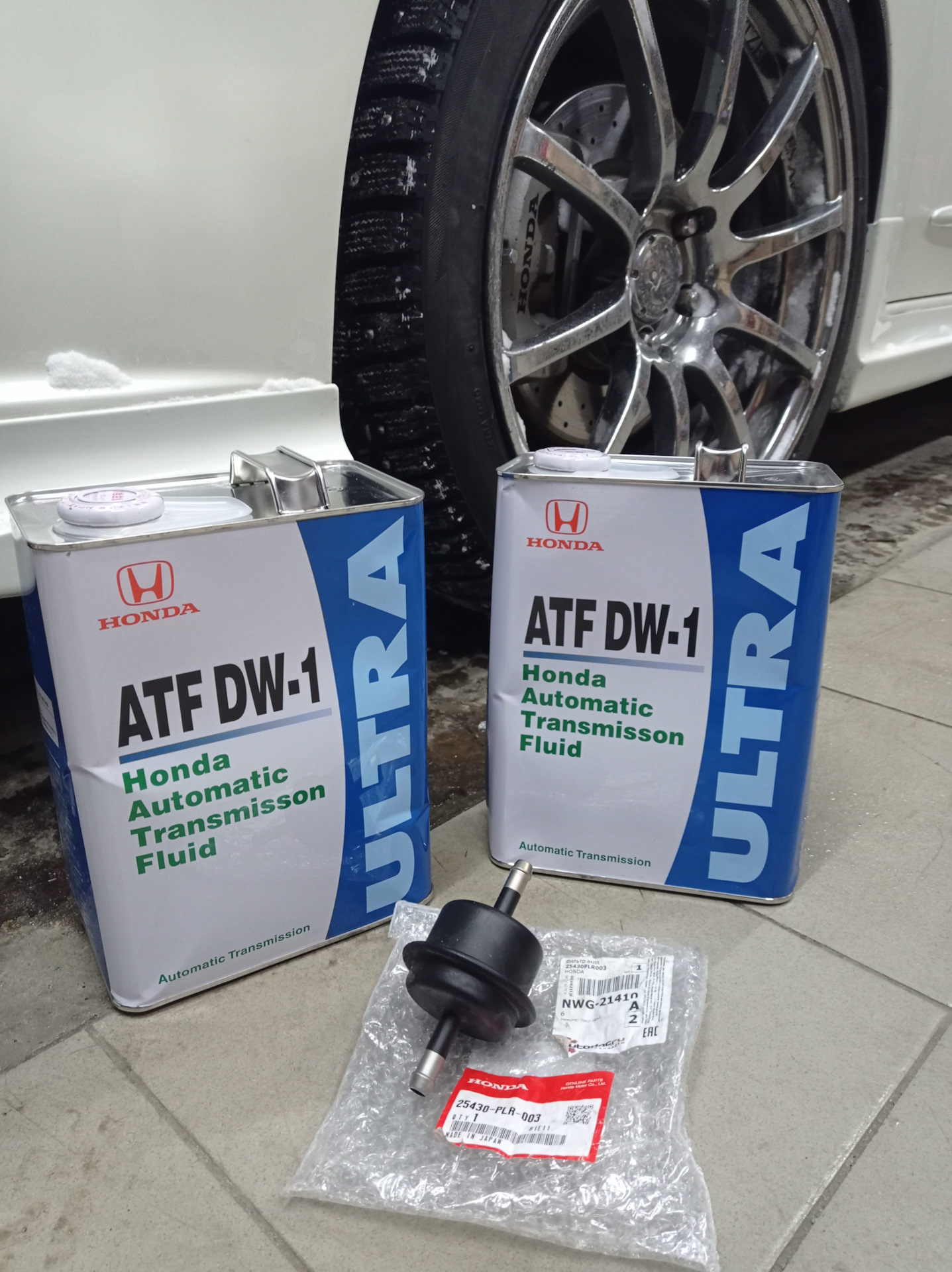

Полную замену масла в коробке и фильтра делал на пробеге 170 тысяч, после этого 2 частичные замены. И вот сейчас пробег 262 тысячи, решил сделать полную замену масла и выносного фильтра.
Замену провел методом замещения, так же как и на пробеге 170 тысяч.
Коробка работала и работает в штатном режиме, без пинков и резких переключений.

Фильтр — оригинальный👍
www.drive2.ru/l/616171539959650258/

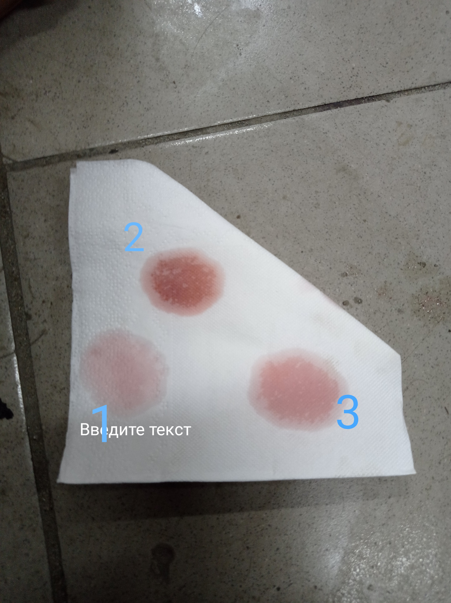

Из-за резкой смены смазывающих свойств масла. Я когда купил авто, менял масло у меня чёрное аж было, походу никто и никогда его не менял пробег 200к было, явно там от масла одно название. А у тебя оно чистое даже после замены.
Когда покупал, до меня меняли частично пару раз. И за пробег в 90 тысяч Я поменял 1 раз полную и два раза частично и вот сейчас опять полную сделал. Поэтому чистая
