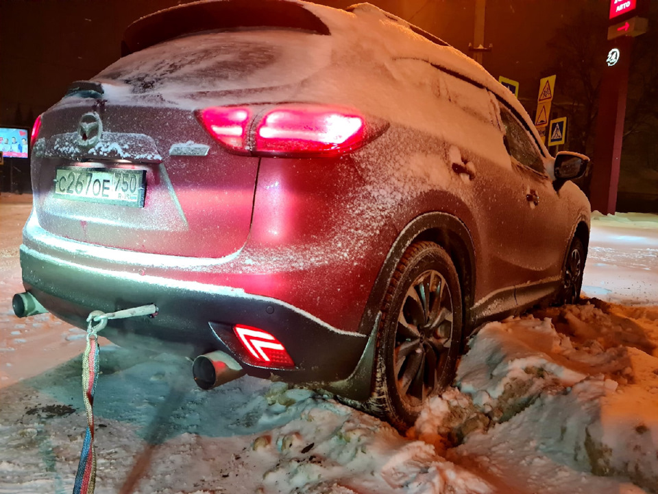

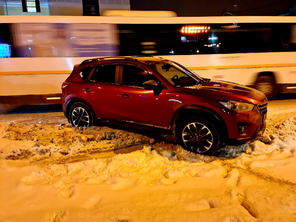

Первый раз за 5 лет совместной жизни мы с моей малышкой застряли…

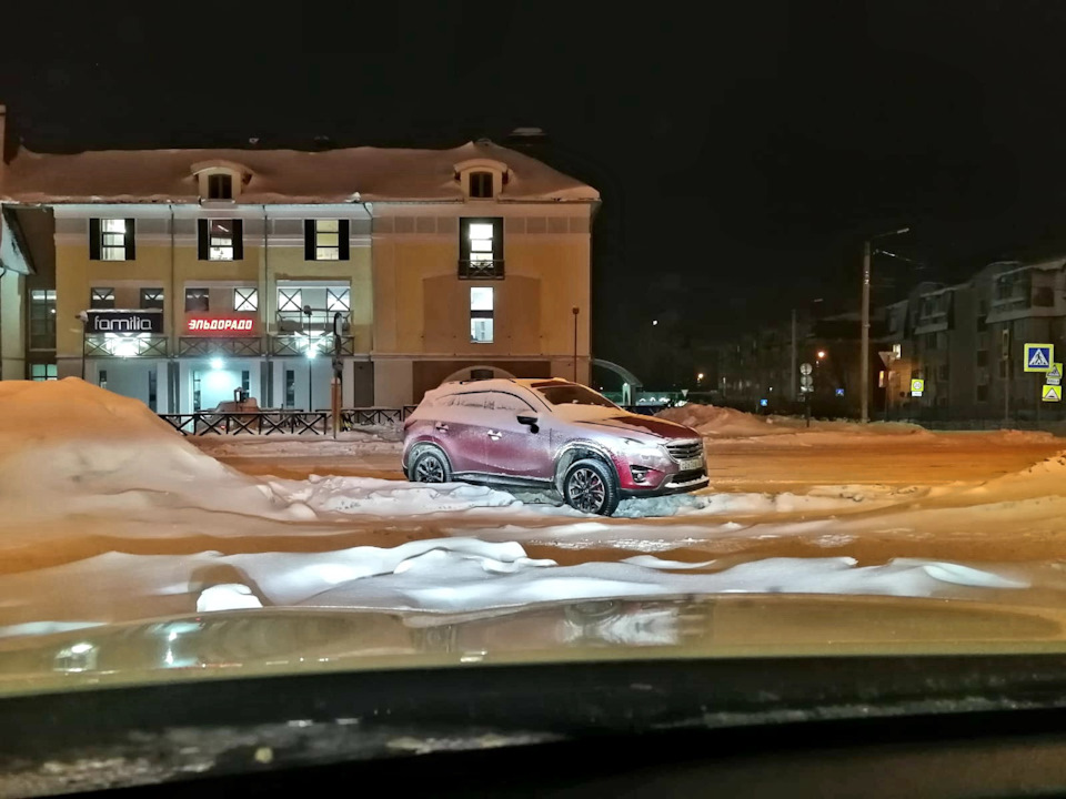

Как было дело… Раз в неделю бросаю машину на вокзале, чтобы поехать в столицу на работу и очень часто, в зимний период, паркуюсь прям в сугробы, ну а что делать.

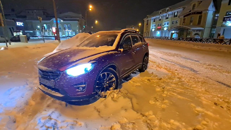

Сегодня, как обычно, вижу место, оцениваю и залетаю, но увы, встаю так, что ни вперед ни назад машина не двигается. Времени разбираться не было, убедился, что другим машинам сильно не мешаю и уехал на "собаке" в столицу.
Суть в чем, когда трактора чистили дороги, то оставили за собой колею, а ночью было -20 и колея заледенела, и когда я пер по ней я её не продавил, а по ней проехал и тупо повис колесами. Именно повис, обратите внимание как разгрузилась передняя левая сторона.
Самостоятельно вылезти ну никак не получилось, вот прув:
на видео сохранился момент когда машина была с выключенным трекшеном и первой передачей в ручном режиме
испытание диагоналкой машина не прошла, даже не попыталась пройти, скажу я вам.
Коробка в ручном режиме, курсовую отключил кнопкой, все как рэкомендуют диванные експерты.
Спасибо верному другу Klopyra: приехал, вытащил меня.
Из приколов: порвали 2 троса с крюками, помог проезжающий водитель, дал нам трос грузовой и все получилось.

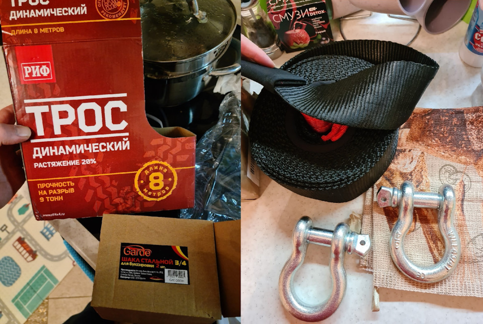

UPD: После этого случая купил себе нормальный трос динамический на 11т и шаклы
Дисклеймер
ребята, кого задело за живое слово "провал" в названии моей записи, и вы желаете мне объяснить, что это нормально и это особенности полного привода на мазде и что мол это не джип то плиз:
1) я вкусе, что это кроссовер, а не нива с заваренными мостами и лифтом, как у нас работает полный привод знаю , ещё лучше чем вы
2) я согласен с тем, что тачка сидит на пузе и тут не каждый джип слезет
3) провалом я называю то, что машина даже не попыталась крутить теми двумя колесами, которые были на земле твёрдо

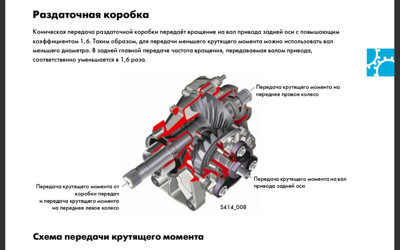

Пара интересный мыслей от моего соседа по двору и знатока всех этих "полных" приводов amaloy (он в комментах к записи много отвечал)
Хотелось бы сказать вот что:
Не беря в расчет раму или несущий кузов, а так же ходы подвесок и имитации.
Если система полного привода имеет 3 свободных дифференциала, то достаточно одного вывешенного колеса что бы лишить авто возможности тронуться.
Если заблокировать межосевой диф, то шансов тронуться больше, но как только вывешенными окажутся два колеса (не на одной оси), эффект будет тот же.
Муфта это что-то среднее между дифференциалом и блокировкой. Так же жестко она заблокировать не может, потому что в основе ее работы лежит принцип работы фрикционной пары. Отставание задней оси от передней при совершении маневров возможно за счет проскальзывания этих фрикционных пар в пакете муфты. Этого вполне достаточно для передвижений по твердым покрытиям и редких съездов с них.
Дальше нужна имитация. Каждый производитель настраивает ее по своему.
Так же для работы имитаций необходимо удерживать двигатель в определенных оборотах.
На малых оборотах имитации работать не будут, из-за не достатка крутящего момента.
На высоких оборотах система отключается, что бы не сжечь тормозные колодки.
Обороты стоит держать в пределах 2000-4000 (примерно, напомню, каждый производитель настраивает по своему).

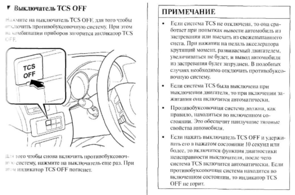

В Инструкции по эксплуатации Mazda CX-5 написано следующее (выдержки из инструкции по системе TCS):
"Mazda CX-5
— TCS – Противобуксовочная система
— DSC – Противозаносная система
При движении автомобиля по скользкому дорожному покрытию, например, по свежевыпавшему снегу, двигатель не сможет развивать высокие обороты, если включена противобуксовочная система (TCS).
Индикатор «TCS OFF» загорается на несколько секунд после включения зажигания. Индикатор также загорается при нажатии на выключатель «TCS OFF» с целью отключения противобуксовочной системы (TCS).
Для того что бы отключить систему TCS, нажмите на выключатель «TCS OFF»."
Так же на странице 4-91 (скрин прикреплю) написано вот что:
"Выключатель «TCS OFF».
Нажмите на выключатель «TCS OFF», для того чтобы отключить противобуксовочную систему. При этом на комбинации приборов загорится индикатор «TCS OFF».
Для того что бы снова включить противобуксовочную систему, нажмите на выключатель еще раз. При этом индикатор «TCS OFF» погаснет.
ПРИМЕЧАНИЕ:
– Если система TCS не отключена, то она сработает при попытках вывести автомобиль из застревания или выехать из свежевыпавшего снега. При нажатии на педаль акселератора крутящий момент, развиваемый двигателем, увеличиваться не будет и вывод автомобиля из застревания будет затруднен. В подобных случаях необходимо отключить противобуксовочную систему.
– Если система TCS была выключена при выключении двигателя, то при включении зажигания она включится автоматически.
– Противобуксовочная система должна, как правило, находится во включенном состоянии. Это обеспечит наилучшие тяговые свойства автомобиля.
– Если нажать выключатель «TCS OFF» и удерживать его в нажатом состоянии 10 секунд или более, то включится функция диагностики неисправности выключателя, после чего система TCS включится автоматически. Если противобуксовочная система находится во включенном состоянии, то индикатор «TCS OFF» не горит."

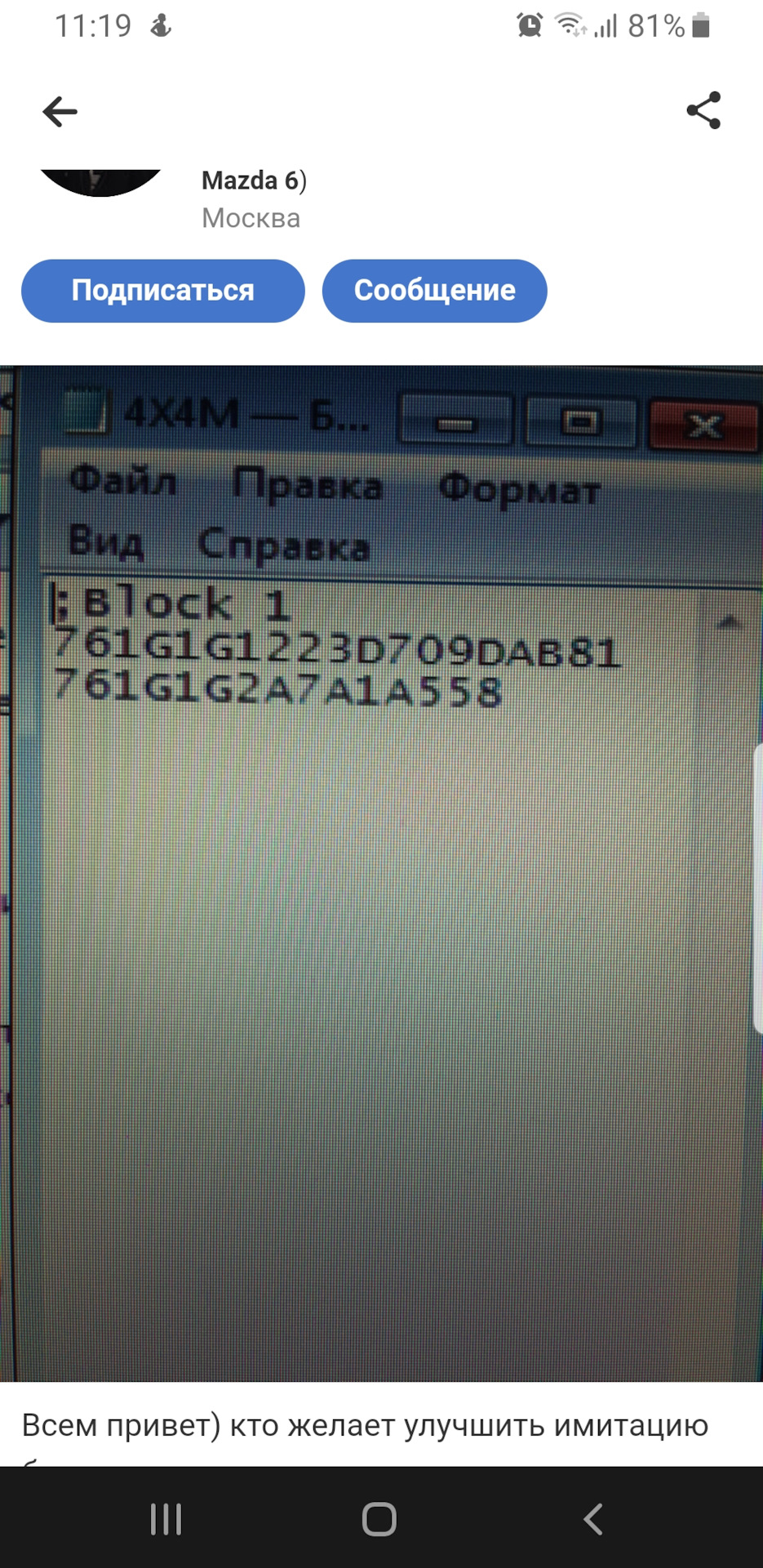

Измените кодировку 4×4 от мазда 20-21 года и почувствуйте разницу.
А покажи инструкцию, плиз
Forscan с расширенно лицензией имеется? Если есть, то делов на 5 минут.
Имеется. ) мануала как делать, не видел
Заходите в кодировку 4×4, делайте бекап своей и записывайте например вот эту
Понял, погуглю сам)))
zen2008
я погуглил, нашёл запись www.drive2.ru/l/566328203971396597/ и вроде как это только со 2 поколения, у меня первое поколение и у меня вроде как такое не выйдет запилить
А вы видели разницу в блоке 4×4? Вроде как аналогичное всё. Зайдите в блок 4×4 . Самое главное бекап своих кодировок.
про бэкап — понятно, всегда делаю, а вот с точки зрения именно действий… у меня сейчас отключая трекш — я по факту лишаюсь полного привода, сейчас получается нажимаю кнопку отключения трекшена у меня наоборот появится полный привод во всей красе.
не хочется верить в мазда еще в 2016 году знали об этом, но не показали нам, а показали только в 2020 =)
Дело в нройках алгоритмов управления муфтой и взаимодействия с esp
Изменения в блоке не меняют алгоритмы, а лишь переключают с одного на другой. Вот поэтому и вопрос мой. Алгоритмы получается есть, просто не активированы
Тут вы не правы. Вся кодировка это и есть программа управления муфтой
Весь прошлый опыт работы с форсканом и изменения других блоков мазды и здравый смысл, говорит о том, что, увы, прав я. ) и изменение пары байтов логику работы блоока, а точнее новую логику, туда не зашить. А вот активировать другой, зашитый режим- можно. Если он есть. Но спорить не будем) я пока ищу прувы у ребят с 1g версией машины
zen2008
спасибо за наводку! сделал, доволен! но из диагоналки аналогичной не вылез =))

Обещанная раздатка Тигуана:

www.ozon.ru/product/tros-…-168019917/?sh=nGcGYAAAAA — трос 6-9т берите, шаклы такие: www.ozon.ru/product/soft-…-214908087/?sh=nGcGYAAAAA
Спасибо
Трос 11т лучше сдать обратно и поменять на подходящий)
Вот, эксперты по тросам подтехали ) а дай ссылку на правильный и почему
Трос подбирается по весу автомобиля. Такая динамика не будет растягиваться, а будет как обычный трос
И какой брать ?)
У меня 6т, для машин до 1.8т. Пользуюсь часто, работает отлично. Думаю, Форестер весит +- так же
Ну чтож, мчу менять ) но попозже, хочу этот хоть раз потестить. Пока больше не застревал, жаже обидно
AnGol
И какой брать ?)
И шаклы на всякий случай лучше мягкие купить. Я один раз дёргал Рено Флюенс, у него тупо лопнула проушина буксировочная. Были мягкие шаклы, проушина не сильно далеко улетела и не причинила никакого вреда
гаситель обязателен, я недавно видел видос, как чувака с железными шаклами из глины вытаскивали, трос у дергающей машины оторвался и вместе в шаклом пробив лобовое снес ему всю челюсть…
Парт тайм збс.
Шаклы софты взял, надеюсь?
не понял вопроса, коробока видна на фото.
А, мимо глаз прошло.

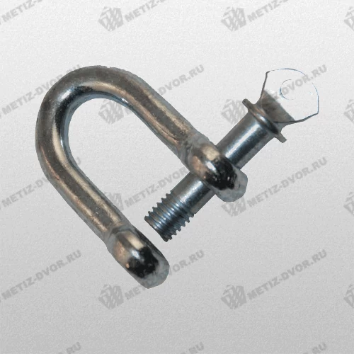

В общем шаклы эти из строительного магазина- так себе затея. Во первых, они не лезут в половину проушин (даже внедорожников), во вторых, если проушину с таким шаклом вырвет- будет мясо.
Погугли мягкие шаклы, стоят чуть дороже, но абсолютно безопасны (правда, тоже не во все проушины лезут, бывает), я ещё на всякий случай вожу с собой трёхтонные, самые мелкие шаклы, чтобы пузотёров тягать. Уот такой уот формы они www.metiz-dvor.ru/images/…rt/product/dsc_09733.webp
Спасибо! В свои проушины я проверил, влезают) надеюсь они не пригодятся вообще ))) вроде на озоне брал автомобильные, но да пофиг )
"Mazda CX-5
ПРИМЕЧАНИЕ:
Вообщем я бы начал с включенной системой, выставив руль прямо и плавно повышая обороты двигателя до 2500-3500 где-то. Если имитации не сработают, или двигатель не будет раскручиваться до данных оборотов, то тогда можно и отключить TCS и попробовать все еще раз. Когда то же имитация должна сработать.
