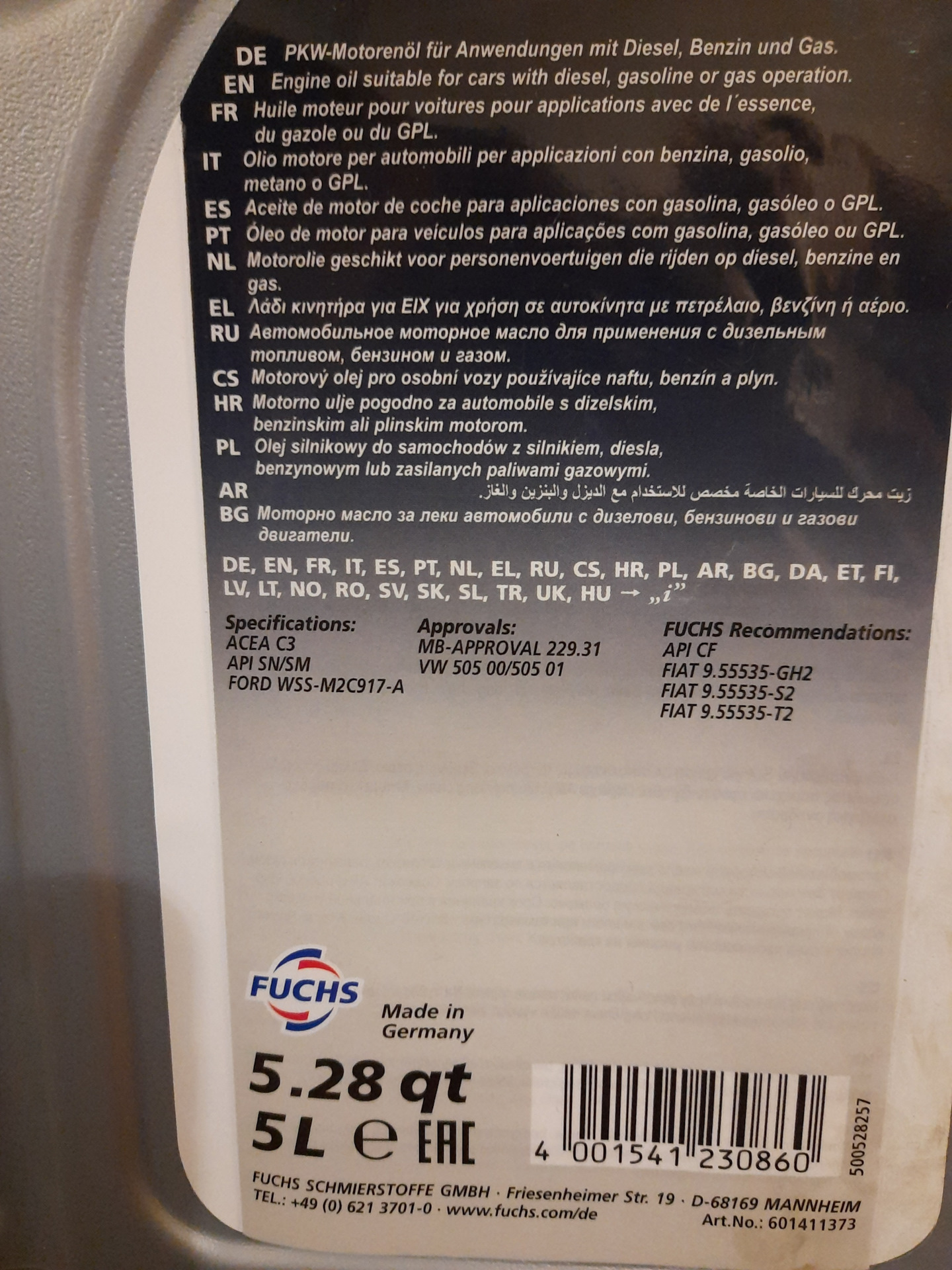

А что можите сказать по поводу этого масла ? И если его залить в шкоду рапид 2019.г. 1.6, 90.л. ? Масло моторное Fuchs Titan GT1 5w-40 ., вроде как написано что и для бензиновых двигателей подходит, и по отзывам нормальное.
Любое масло от дизелей подходит для бензинок, а вот наоборот — НЕТ!
Не совсем так. У дизелей во-первых, есть разные группы допусков для тяжелой техники и легковых автомобилей. Первые масла не подойдут для бензинок. Во-вторых, есть масла для легкомоторок с усиленным количеством зольных присадок, что может приводить к усиленному нагарообразованию и забиванию катализаторов. Поэтому стоит смотреть на допуски указанные производителем масла к продукту.
Ну конечно же от легковых дизелей, а не от локомотивов и карьерных грузовиков!))

Это ты о себе? Речь идёт о легковом транспорте, это тебя, мил человек, ни в те дебри понесло! Любое дизельное масло для легкового транспорта можно заливать в бензиновый легковой транспорт — так понятнее! А наоборот НЕЛЬЗЯ!
Выше мой коментарий прочитайте внимательно . Во-вторых, есть масла для легкомоторок с усиленным количеством зольных присадок, что может приводить к усиленному нагарообразованию и забиванию катализаторов. Поэтому стоит смотреть на допуски указанные производителем масла к продукту.
Для этих двигателей предписан допуск 502.00, которого нет у данного масла.
А что вы тогда скажите на это, VAG Special G с допускам 502.00 — 505.00, и в Титане есть допуск 505.00, и пишут что подходит как для дизилей, так и для бензиновых авто. Ведь ОД только и льют это масло Special G 502.00-505.00 5w40
