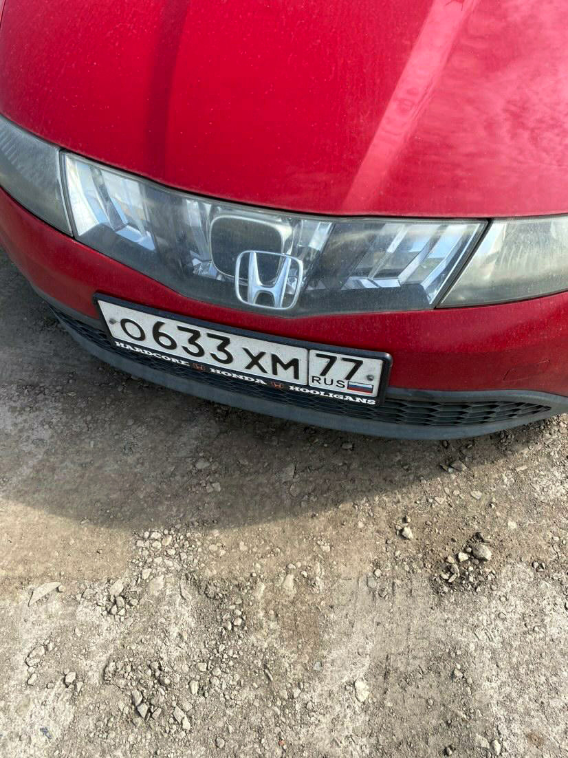

Ух, вроде все основные моменты зафиксировала)) Теперь стоит пояснить за фото, пожалуй: дело было в последних числах августа, днём наблюдала в окно как мальчишки перед школой, видимо, решили подурачиться, они бегали друг за другом, толкались и дрались на парковке возле машин. Судя по всему, кто-то неудачно (для меня) приложился. Вечером пришлось ехать в гараж, расклеивать феном фальш-решётку и посадить значок намертво на герметик.
