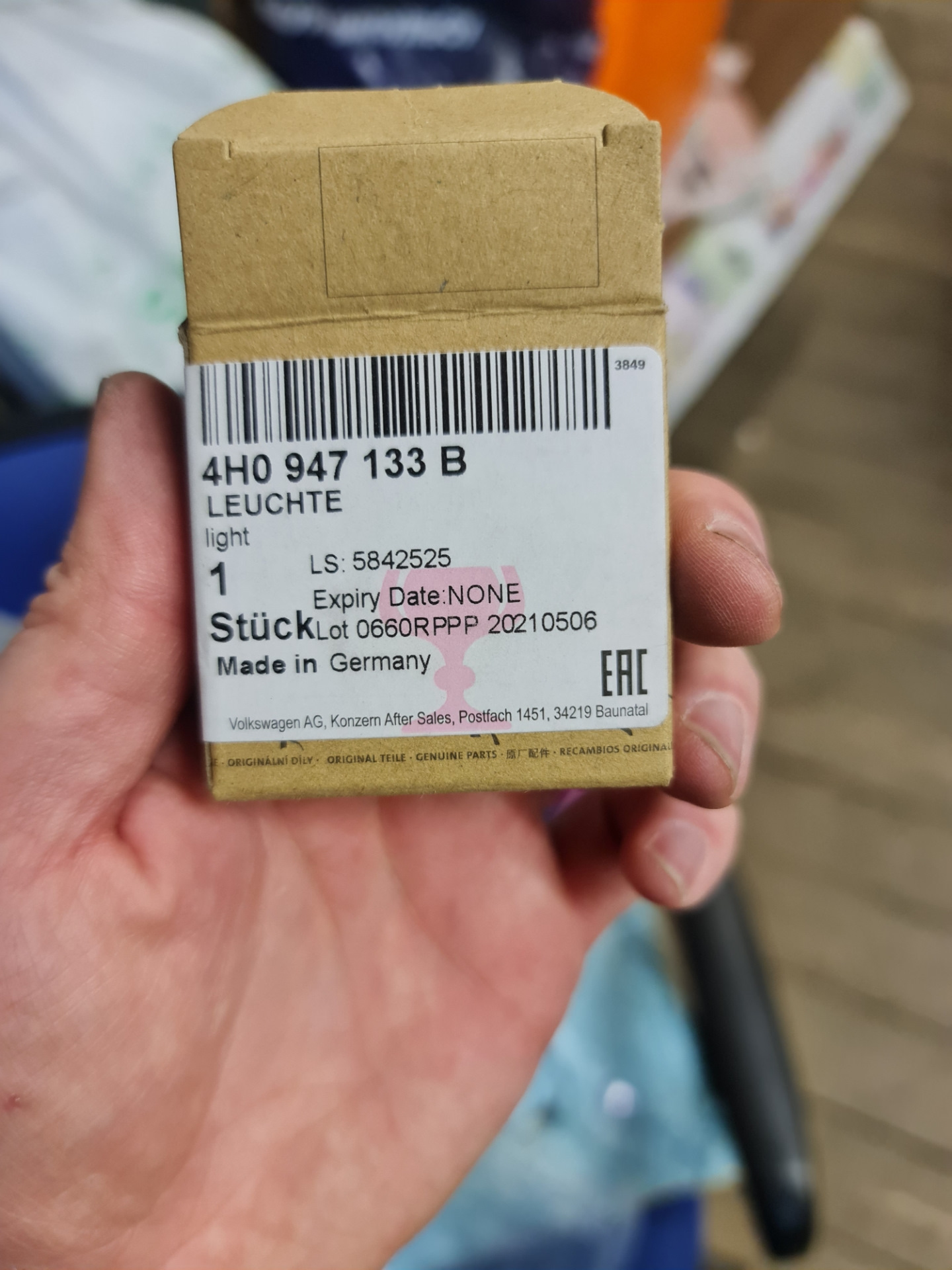

После покупки машины заметил, что не работает подсветка ручки передней левой двери, сначала расстроился, думал это будет целая история. Оказывается меняется просто диод и все дела, на алике он стоит порядка 800 руб. Оригинал стоит 1800. Заказал оригинал. Процесс замены прост. Уже было описано ни раз, но все же постараюсь прописать подробно, может кому пригодиться.
Оригинальный номер

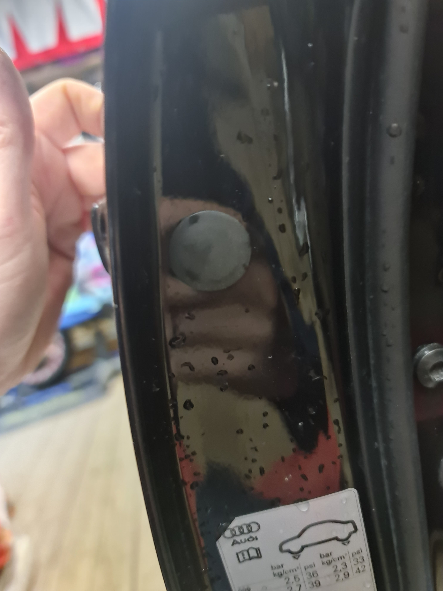

Снимаем резиновую заглушку

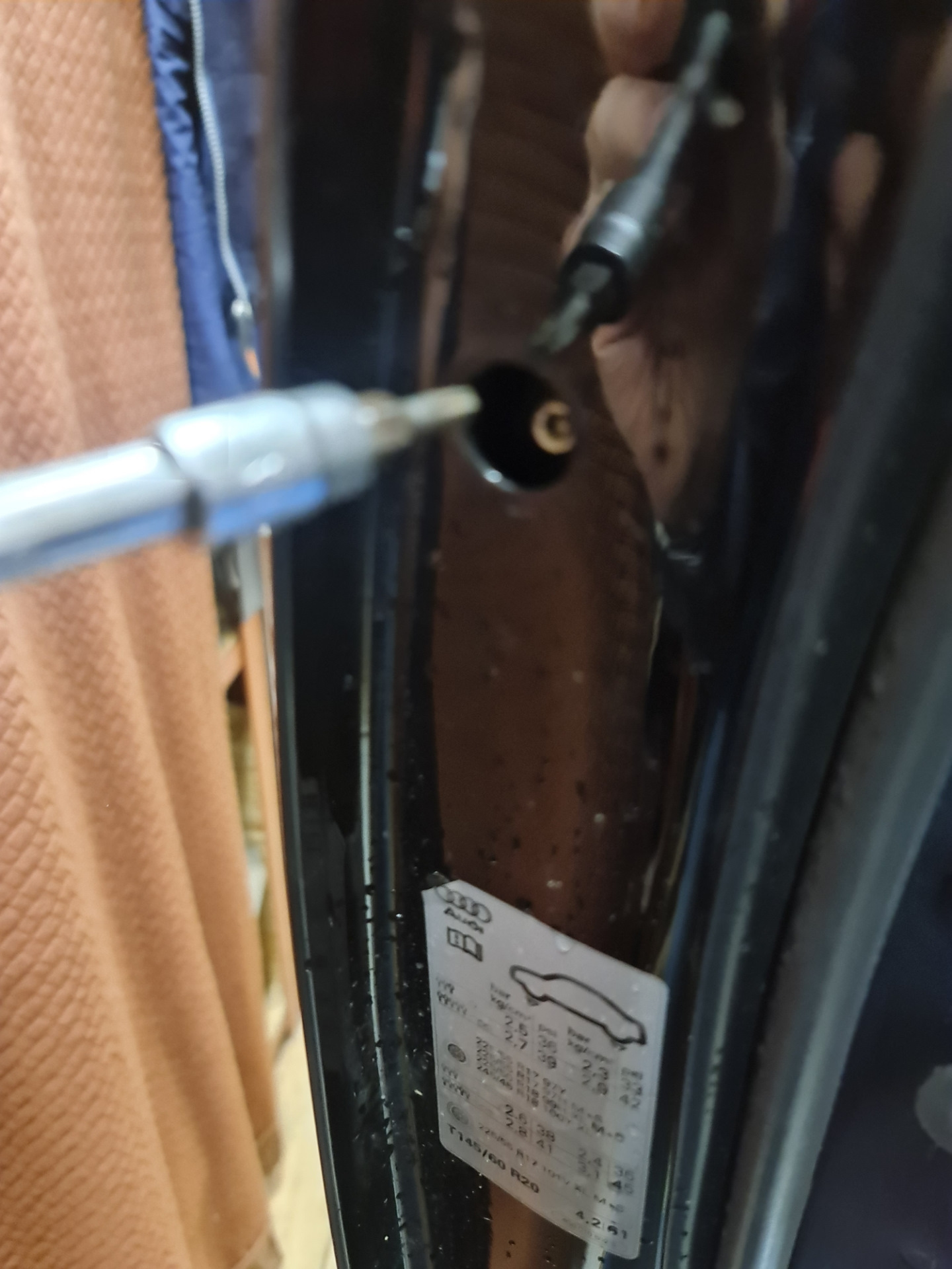

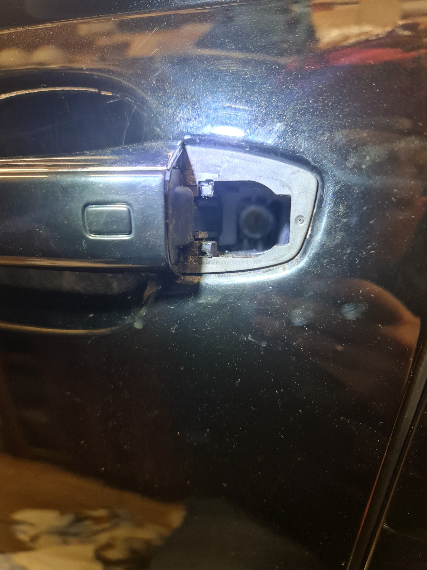

Выкручиваем болт, его не достать, так что крутим смело до конца и не переживаем, что он выпадет.
Далее вытаскиваем личинку. Я аккуратно поддевал ее тоненькой отвёрткой, сверху и снизу.

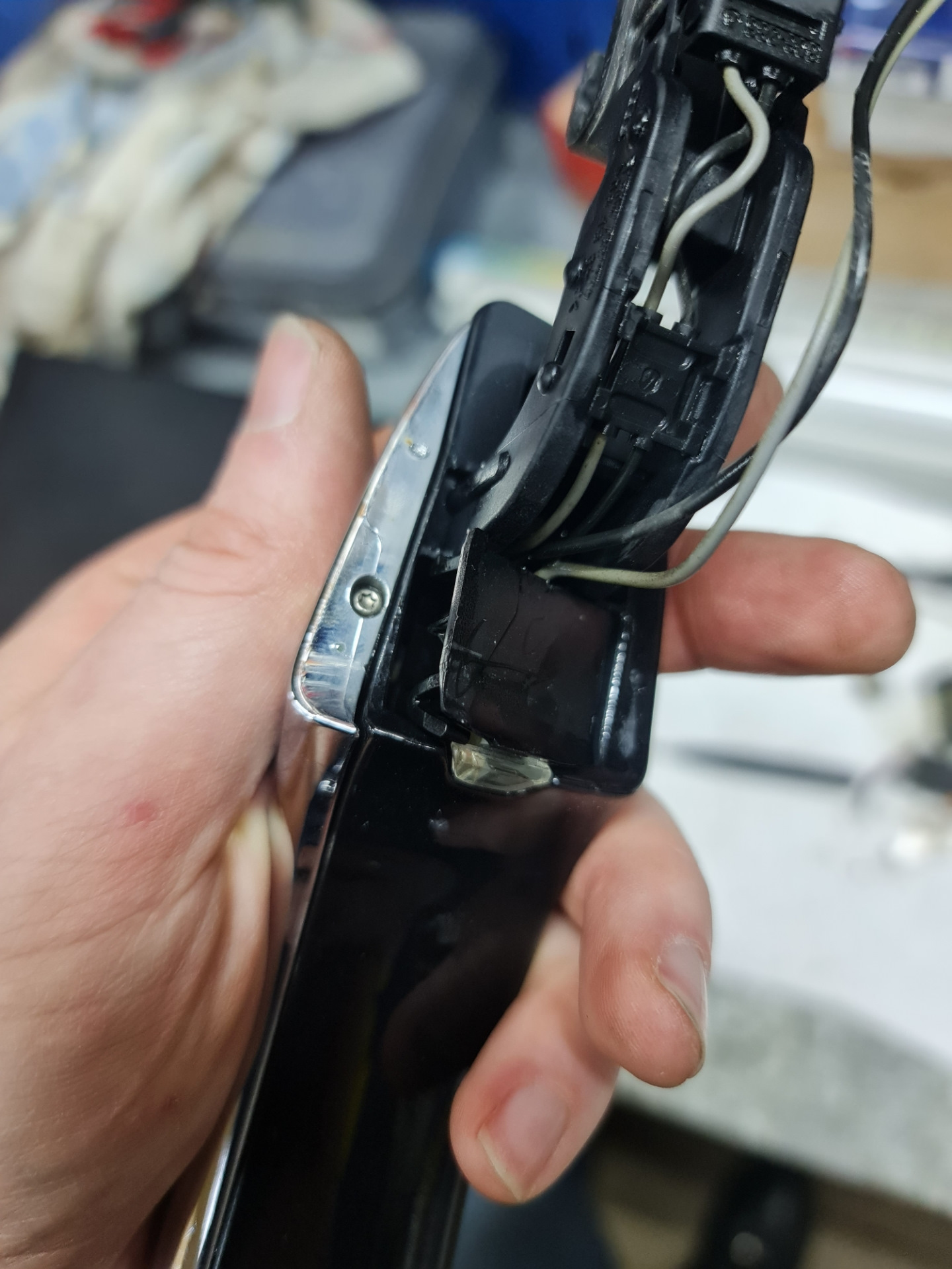

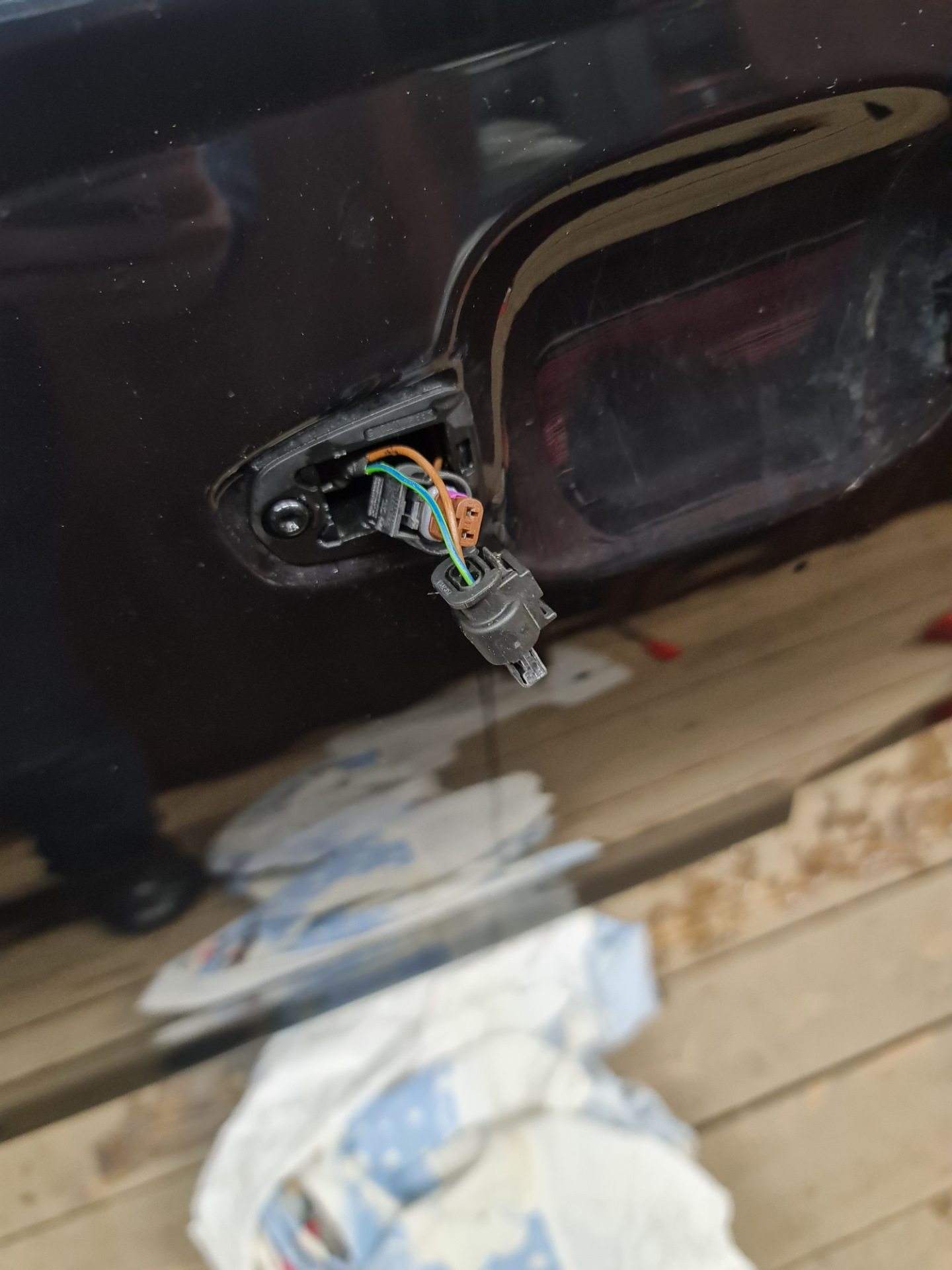

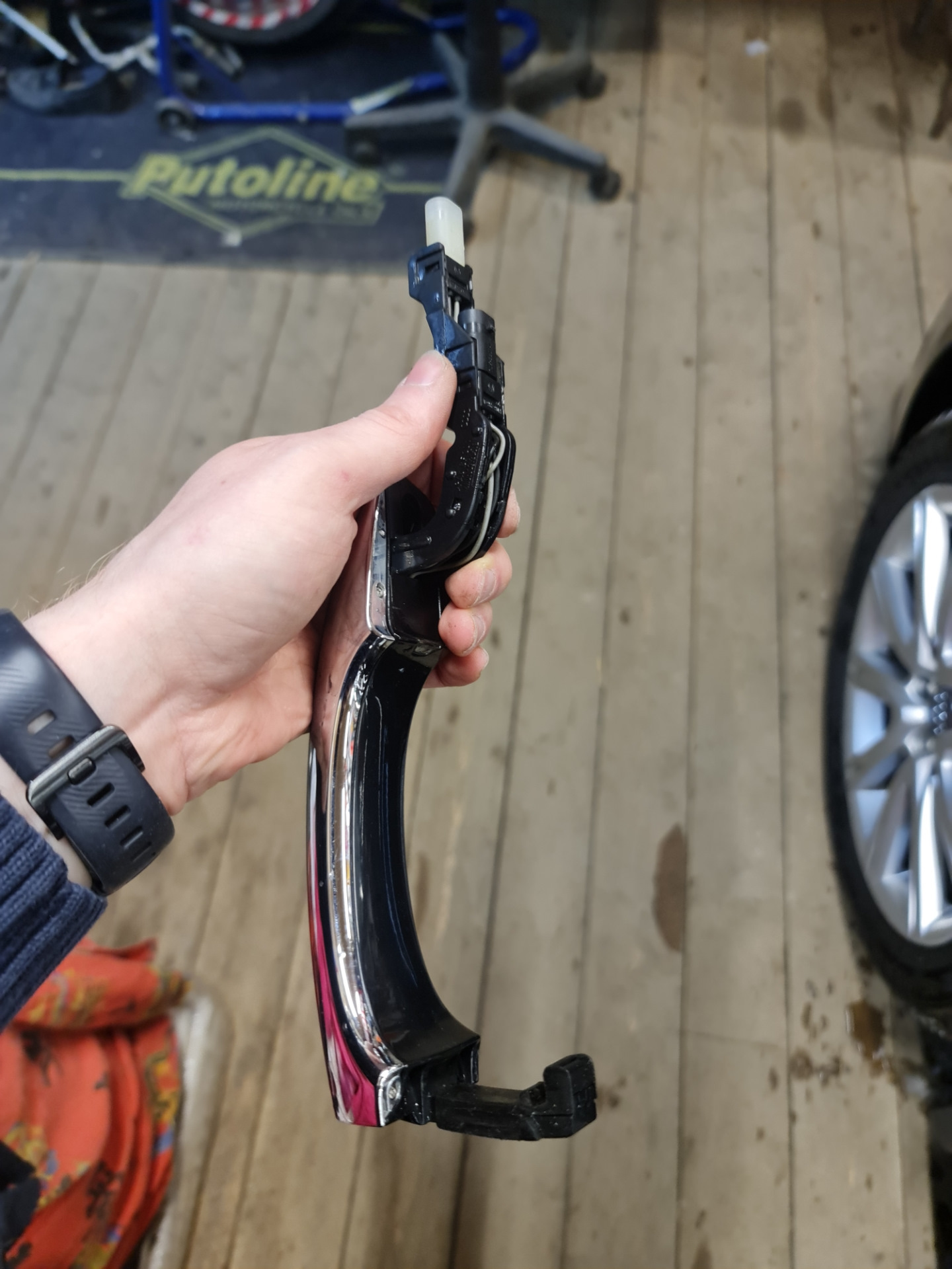

Далее сдвигаем назад саму ручку и вытаскиваем ее наружу, отключив фишки.
И вот она в руках

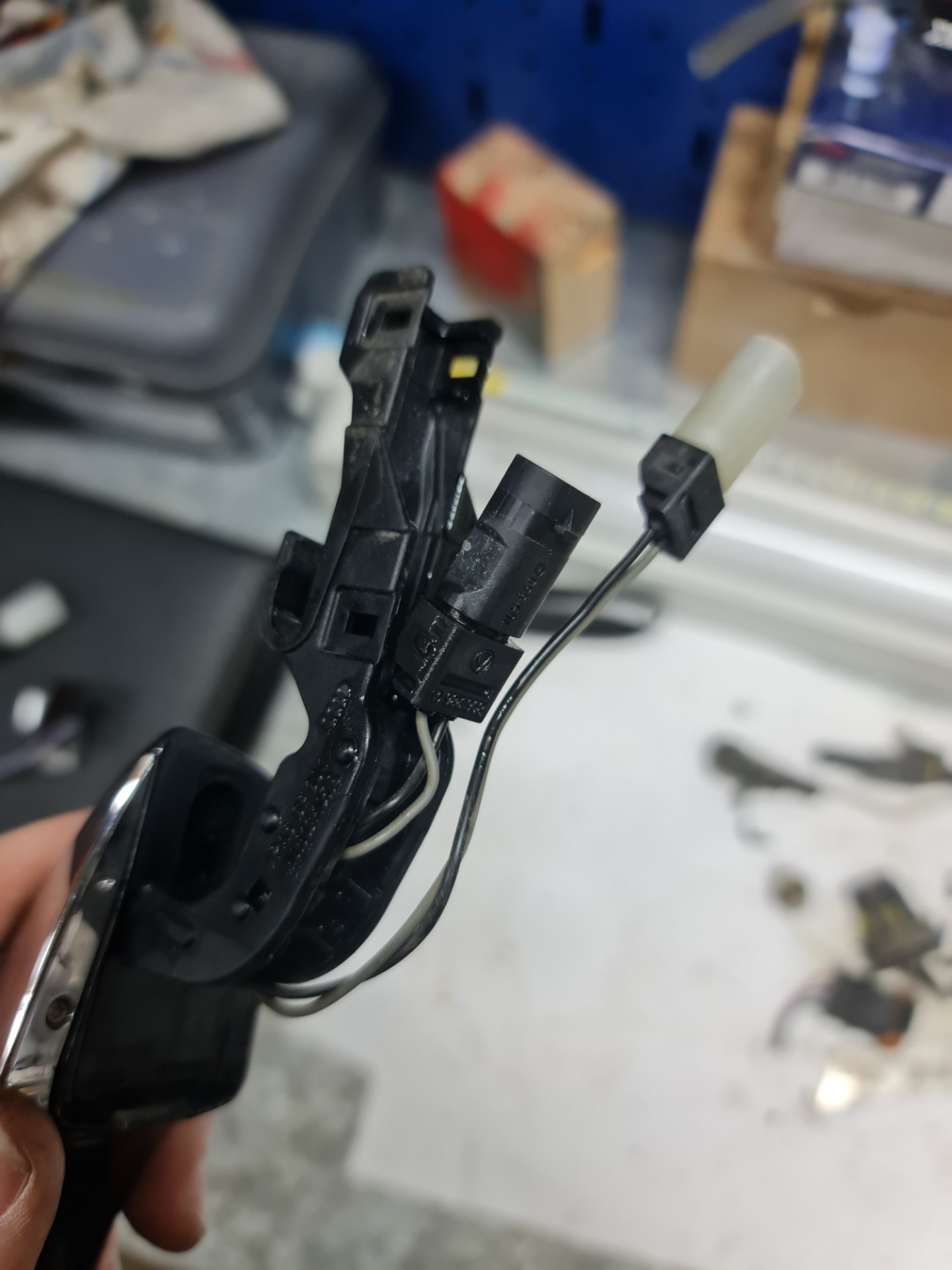

Далее аккуратно освобождаем фишки от креплений.

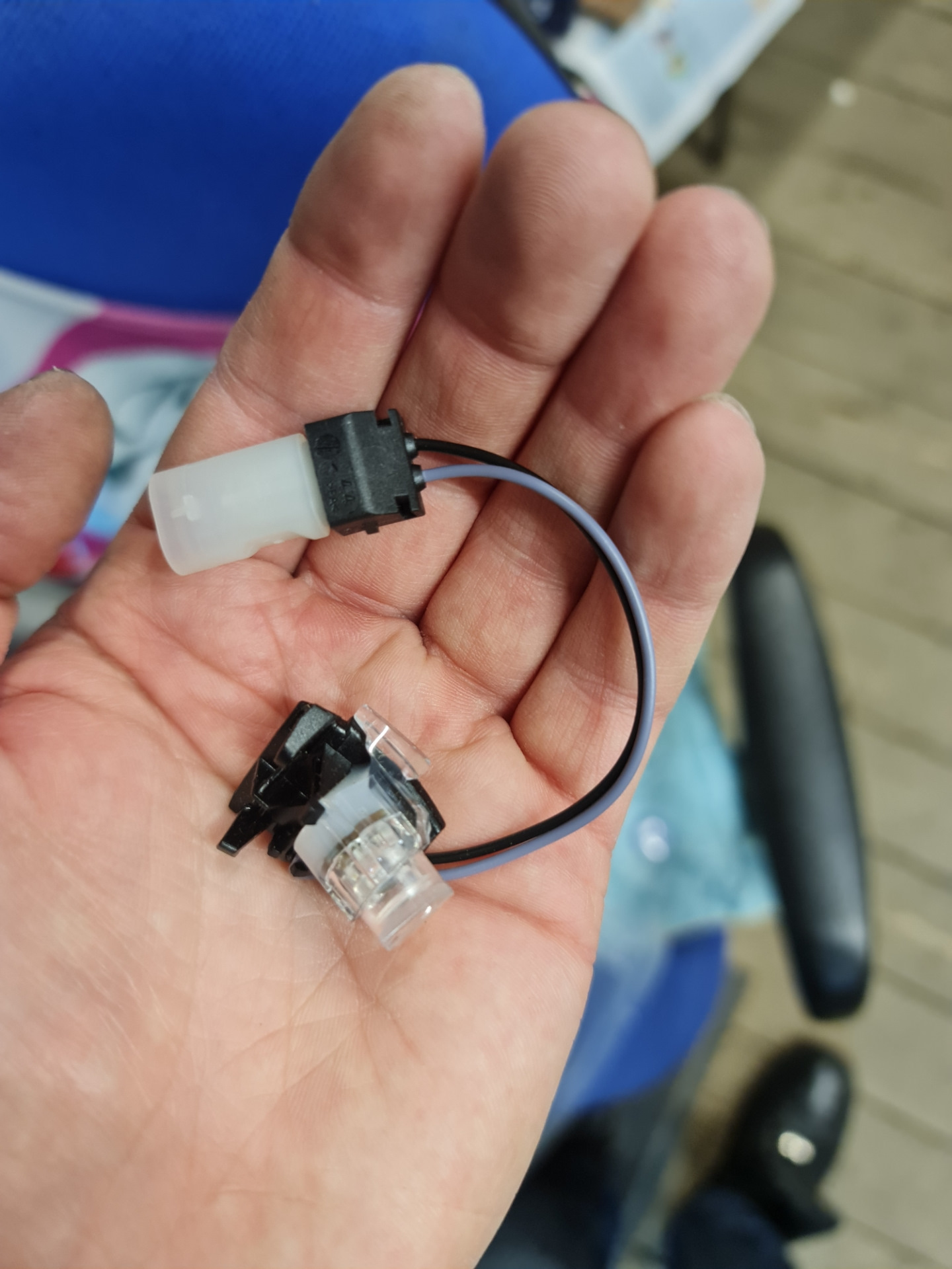

Поддеваем как на фото крепление диода.
Вот он, новенький, оригинальный

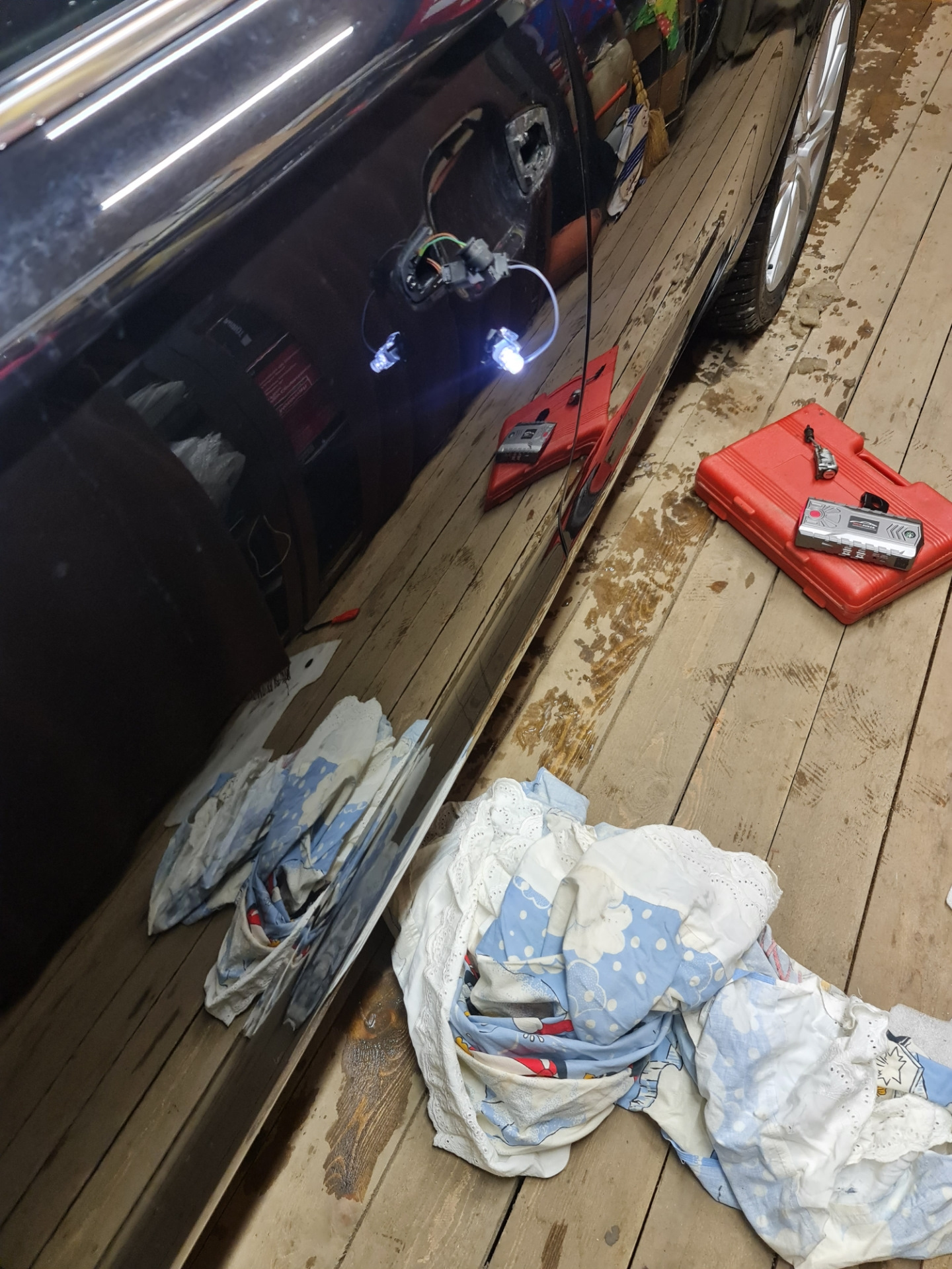

На всякий случай проверил.

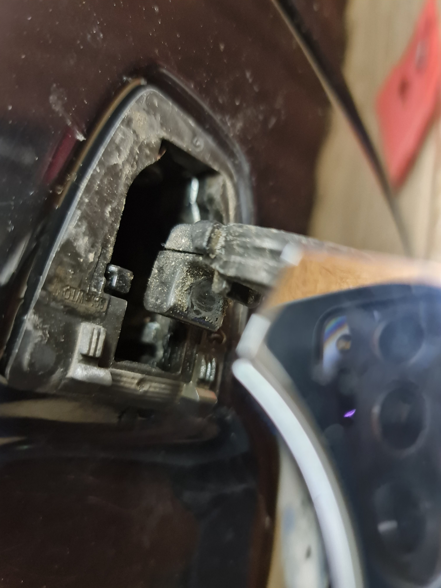

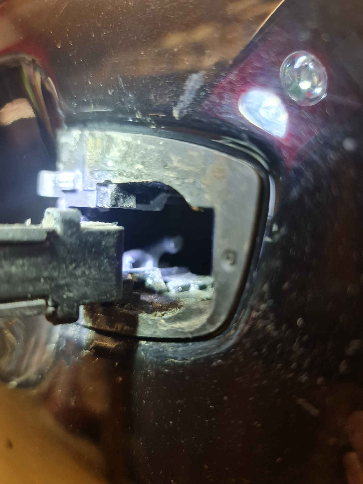

И так процесс сборки. Не сказать что сложно, но если первый раз, то нужно приловчиться. В двери видно металлический язычок, его нужно подтянуть на себя, иначе не встанет ручка.
Язычок должен упираться в ручку, на фото видны следы. Да, кстати, уплотнение которое осталось на двери, резинка, я снял и надевал сперва на ручку. Оно потом легко встанет в дверь.

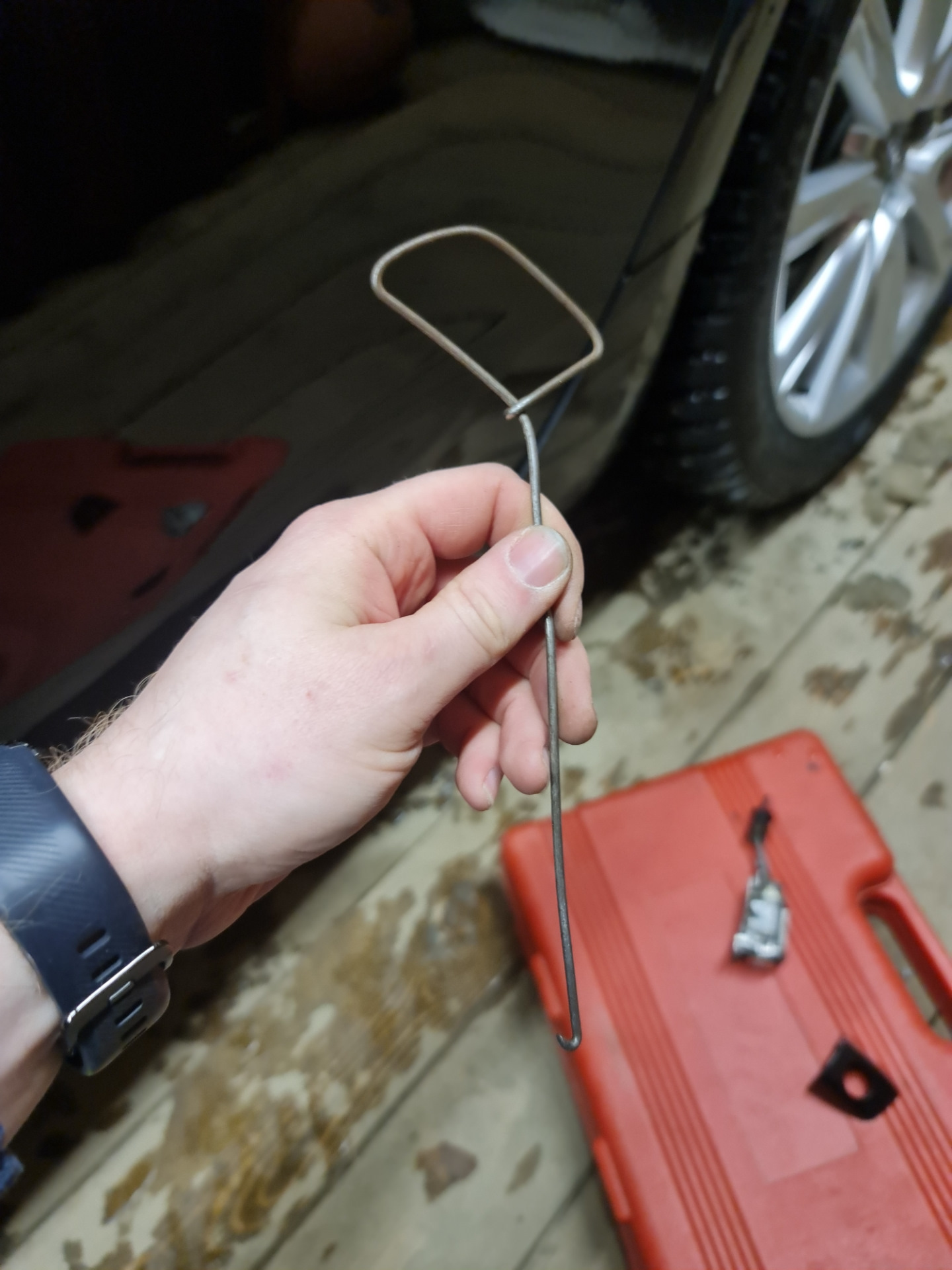

Вот такой крючок я использовал для того, что бы зацепить металлический язычок. Получается крючком подцепляешь и тянешь на себя и заводишь ручку двери смещая ее в сторону зеркала.
Далее вставляем личинку и закручиваем болт.
Процедура простая, вот только не много помучаться надо с монтажом ручки обратно.

Прежде чем откручивать болт с торца двери, нужно ручку потянуть на открытие и удержать, а потом вращать болт. Тогда всё обратно собирается намного проще и быстрее.
