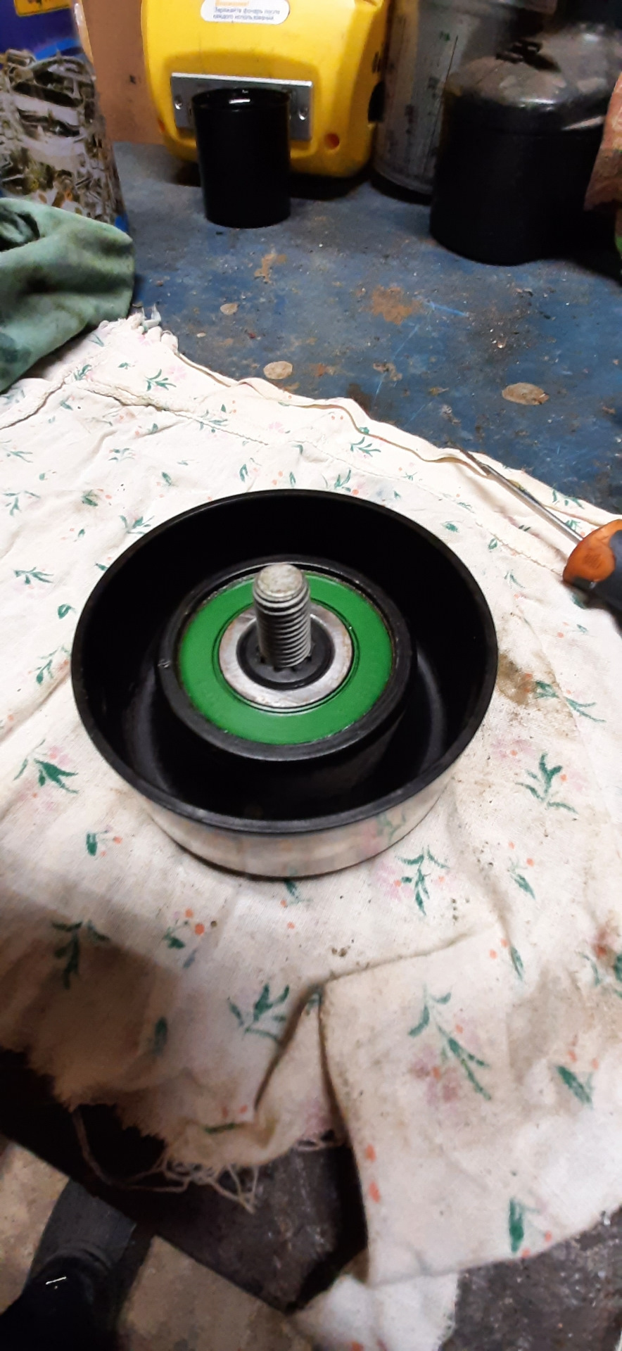

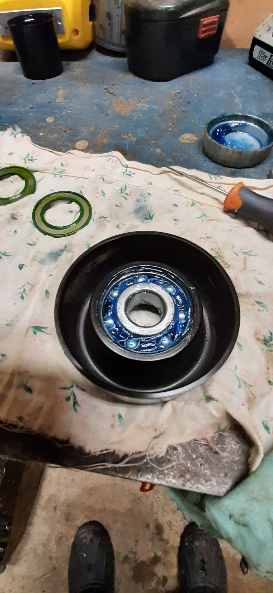

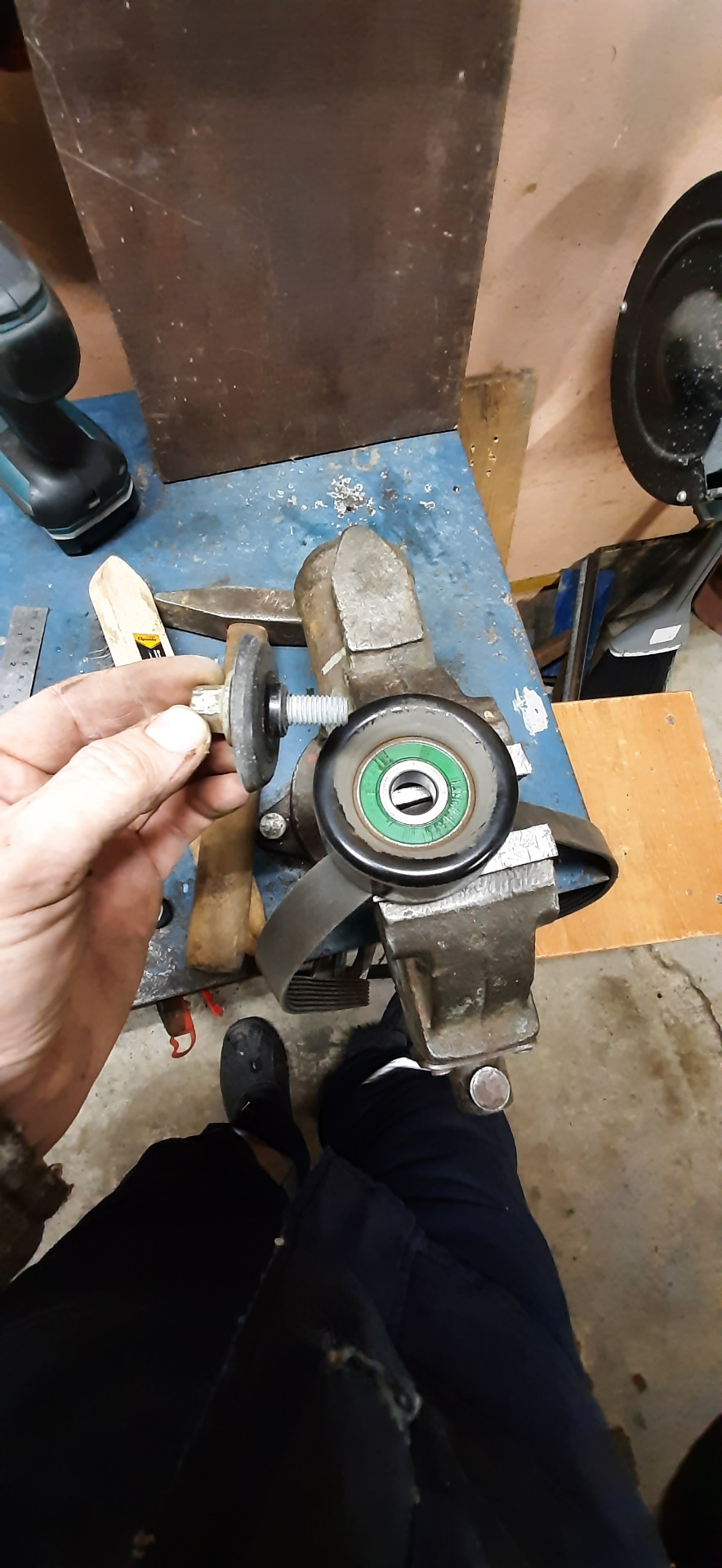

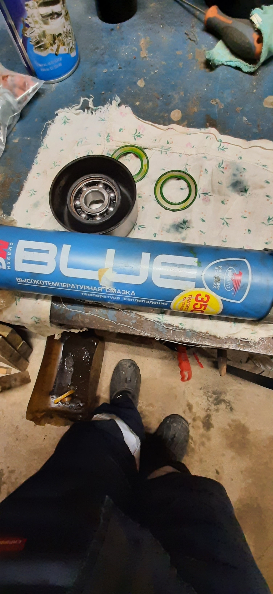

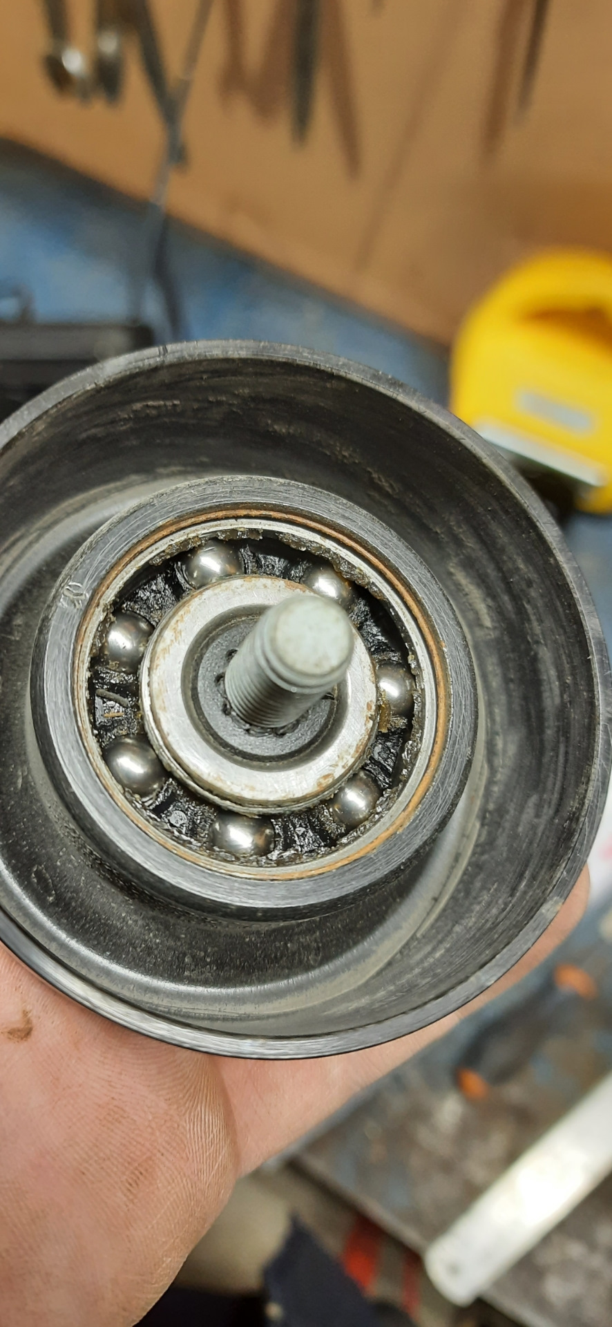

Причина, свист. После замены- тишина.
Я новые разбирал набивал и ставил. В новых смазки на год.
Разве подшипник ролика мажут этой смазкой?Подшипник шумел?
Мажут. Не шумел еще, но уже на подходе был.
Никогда ролик не смазывал обычно менял. И на долго хватает такого ролика?

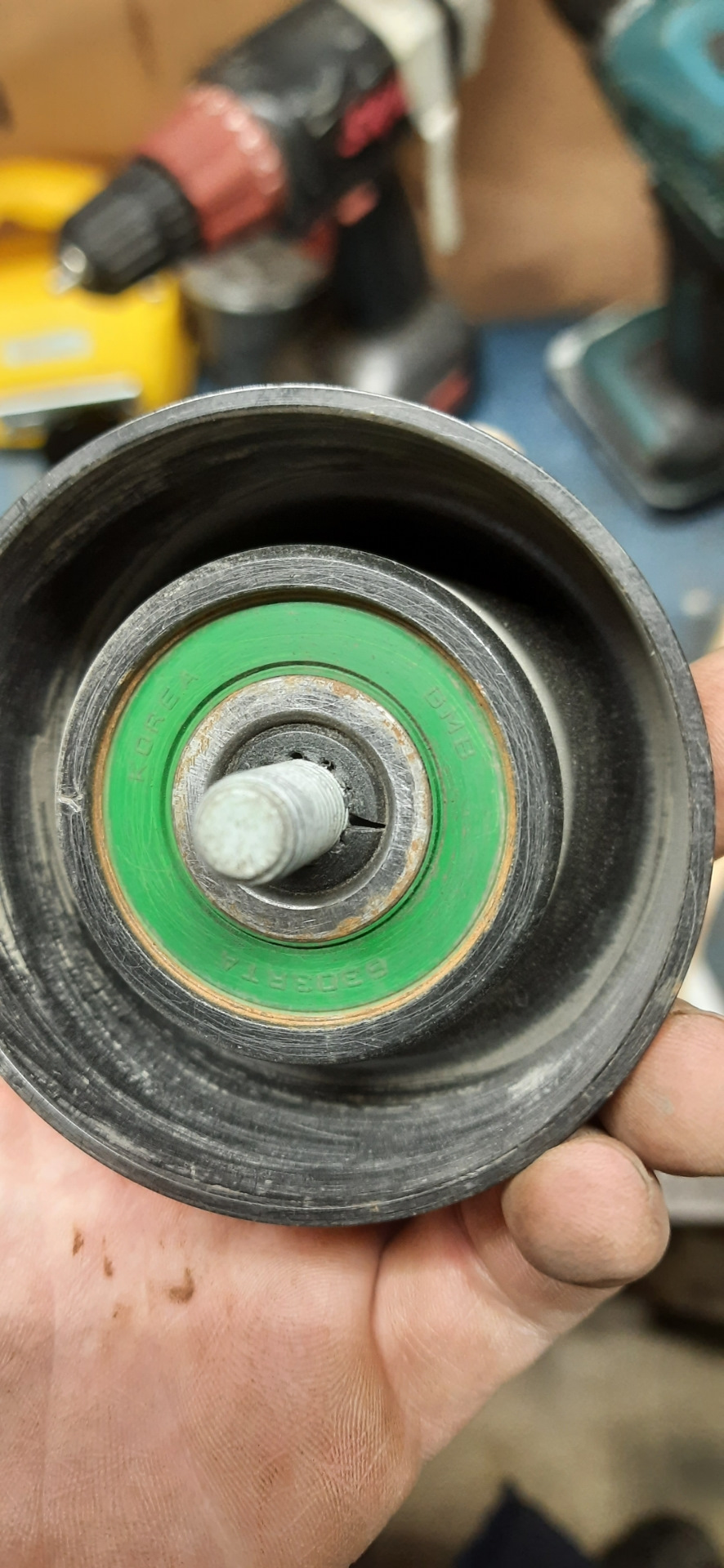

Менял их все 80ткм, 3 года назад. В планах замены не было. Просто когда ремень снял он единственный, который немного шумновато вращался, вот заодно и смазал.
Понятно
