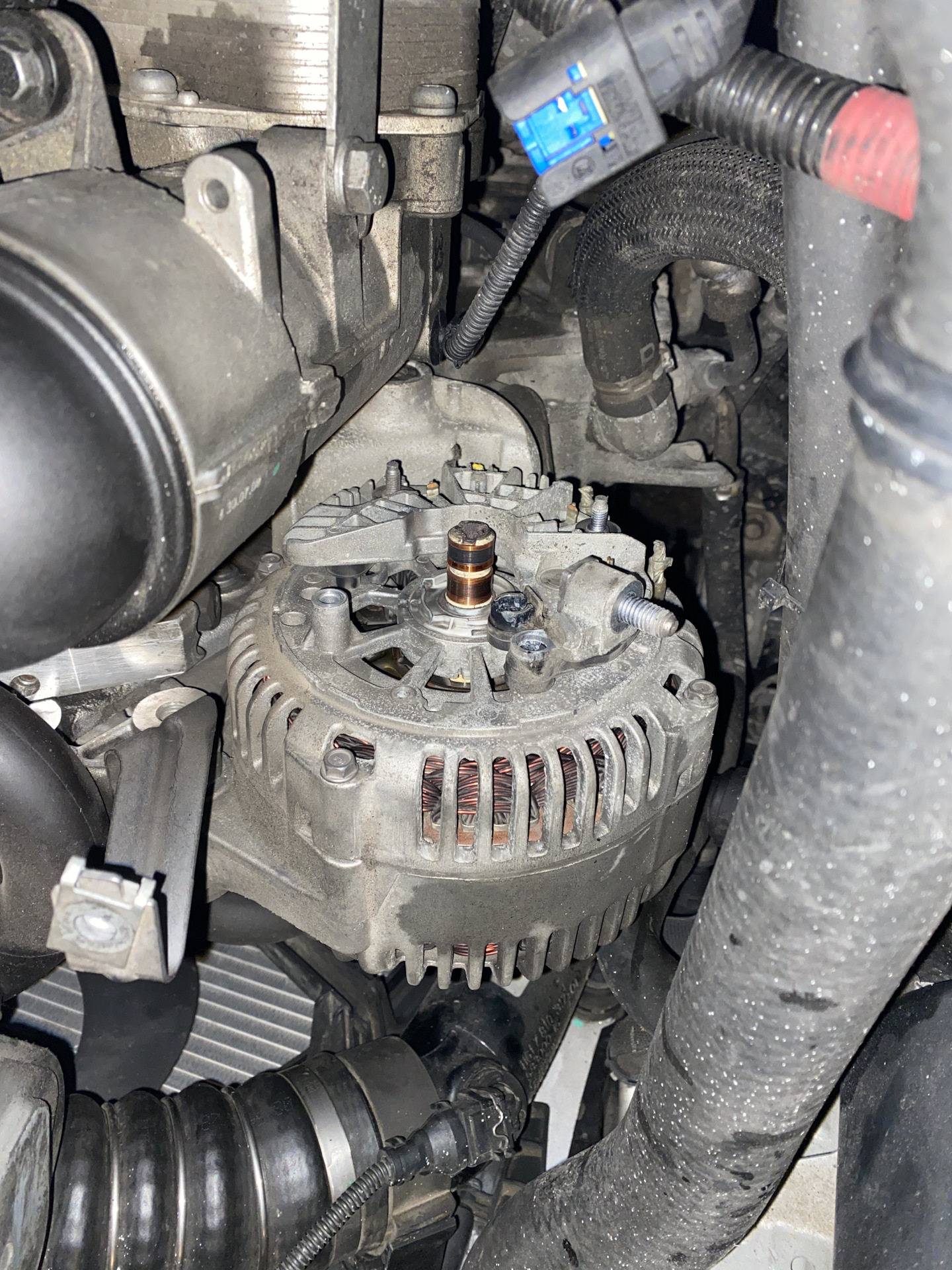

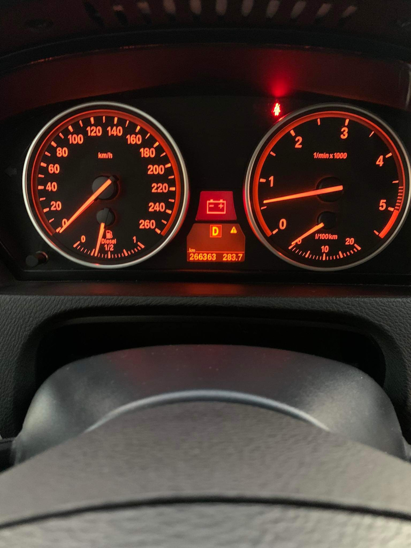

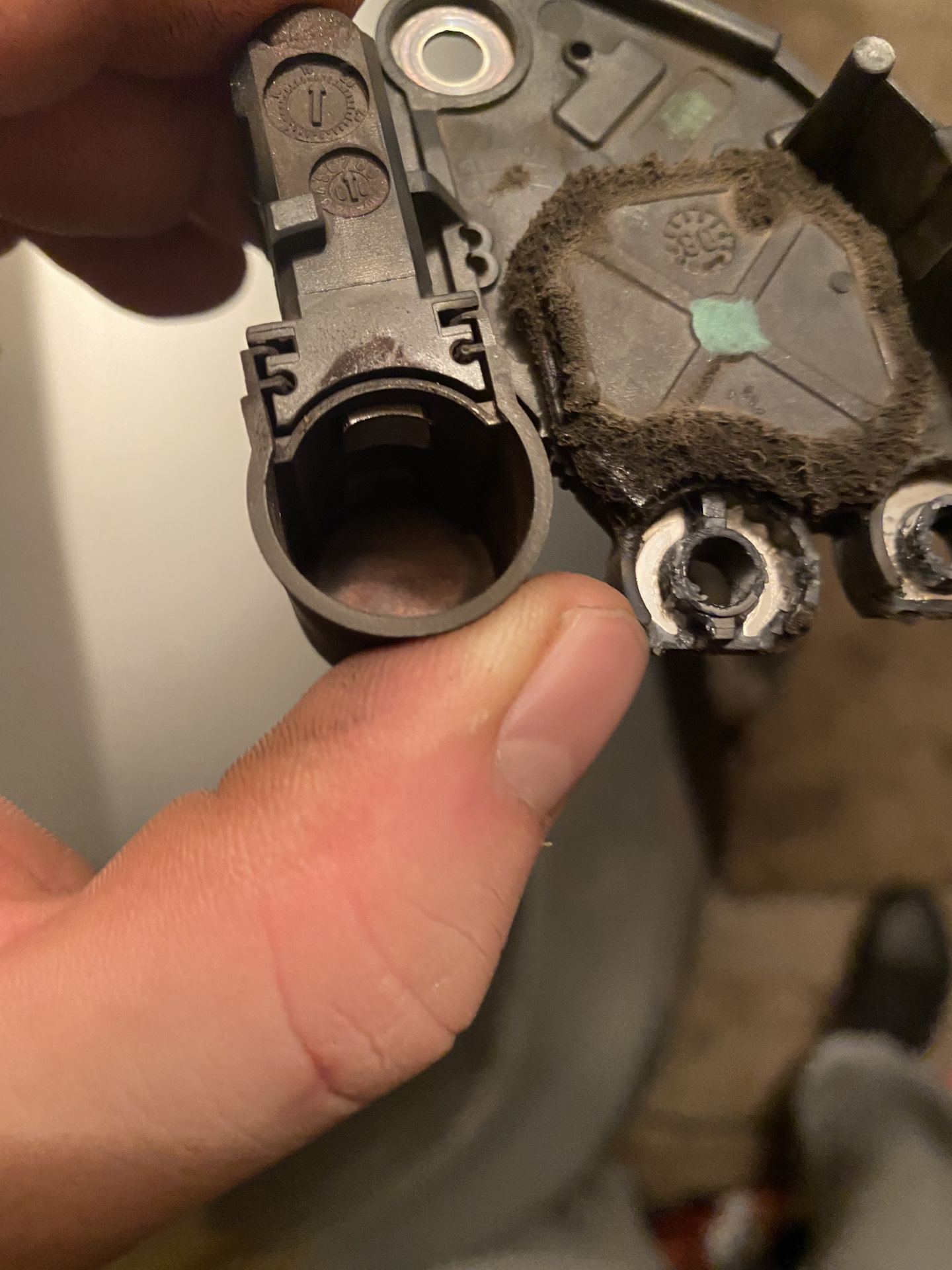

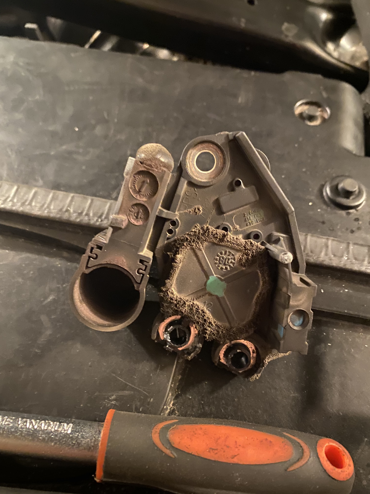

Загорелась ошибка по аккумулятору, хорошо что случилось все в городе, резко погнал в гараж, проверил через борт компьютер напряжениях показывало 12,4 v, диагноз понятен сдохли щётки.Менял без снятия генератора, доступ к щёткам есть. 20 мин работы и все на месте проблема решена👍🎉
