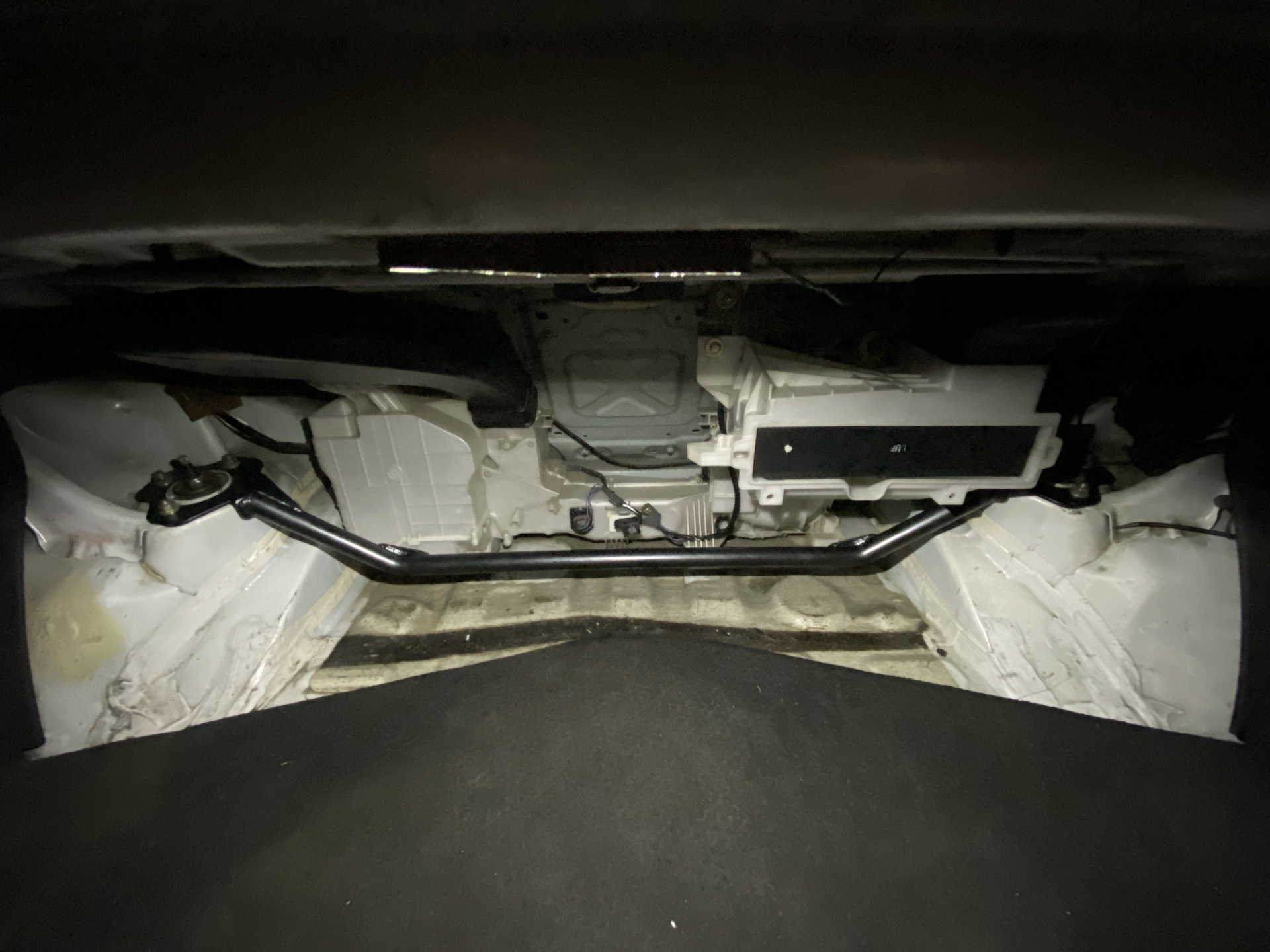

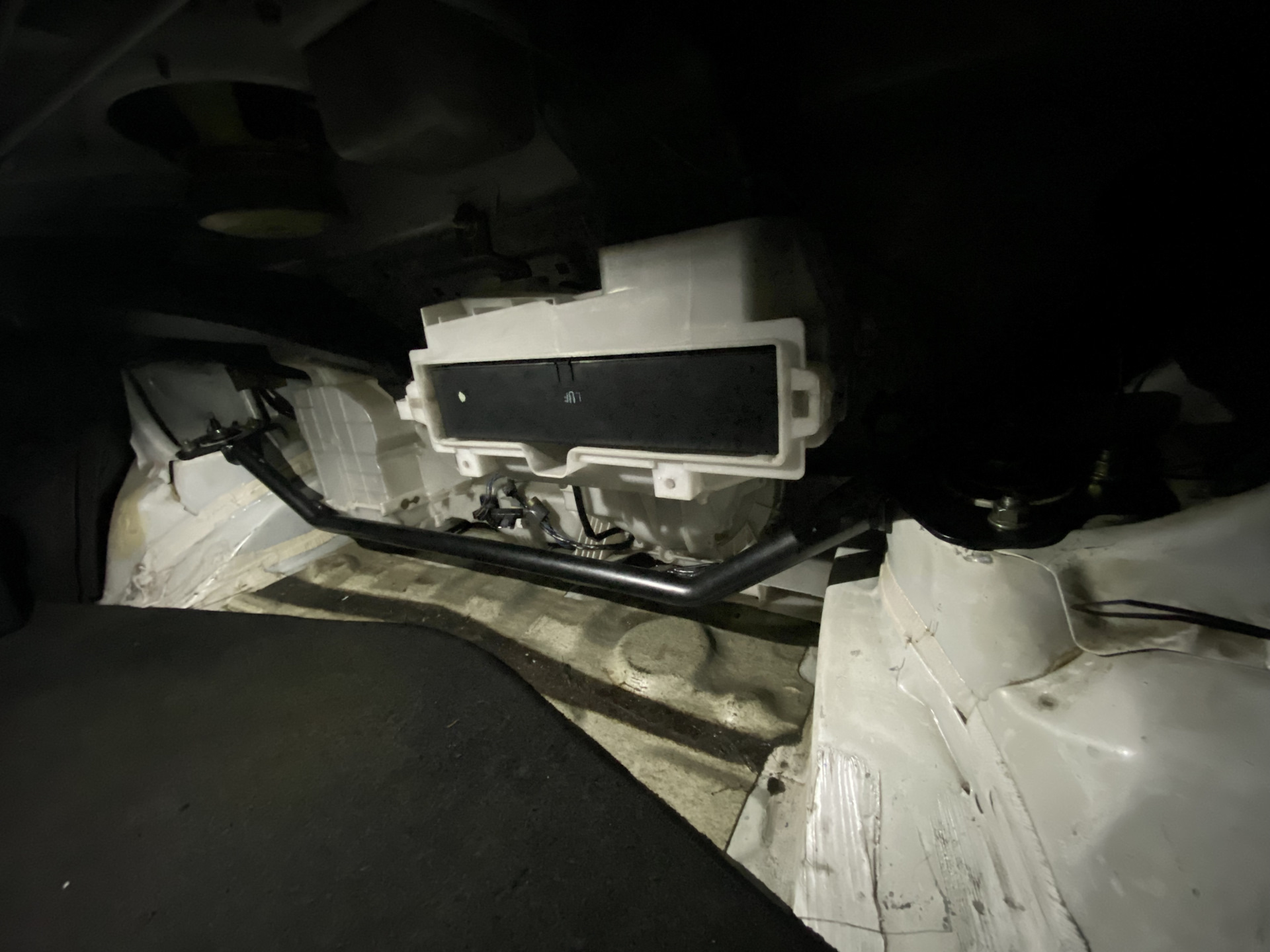

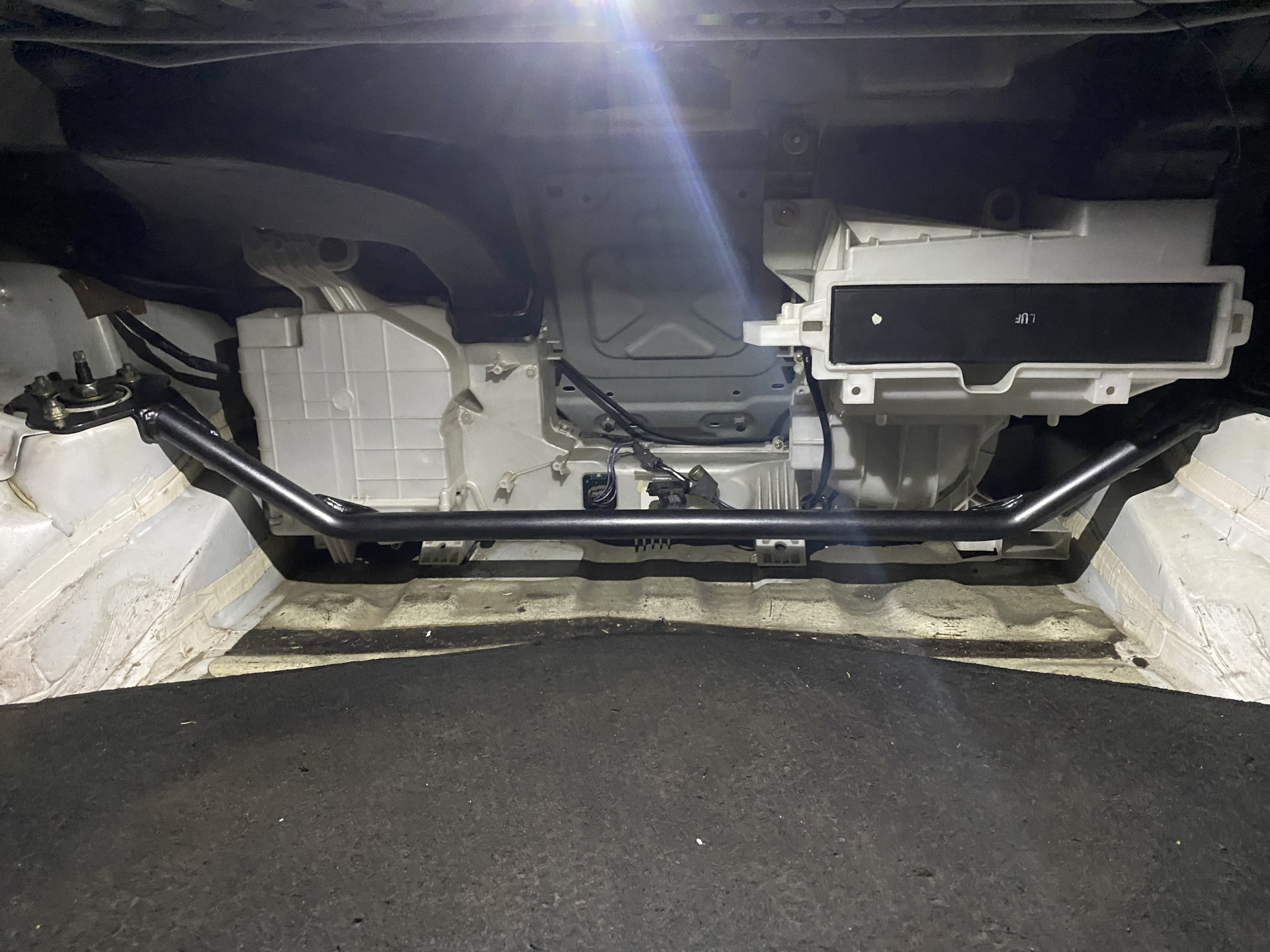

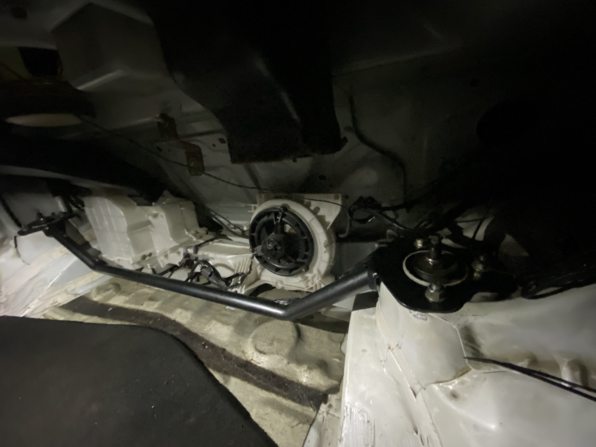

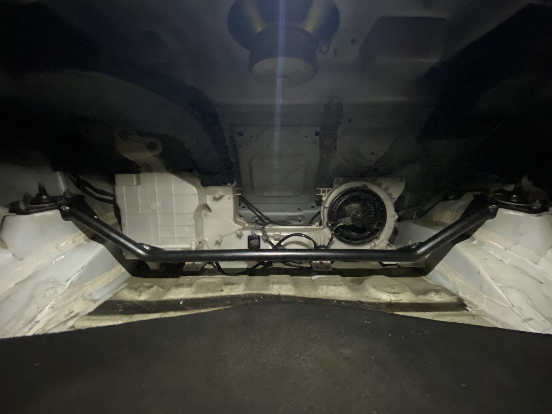

Ну вот добрался я до распорки задней ! Всем 👋 шалом )

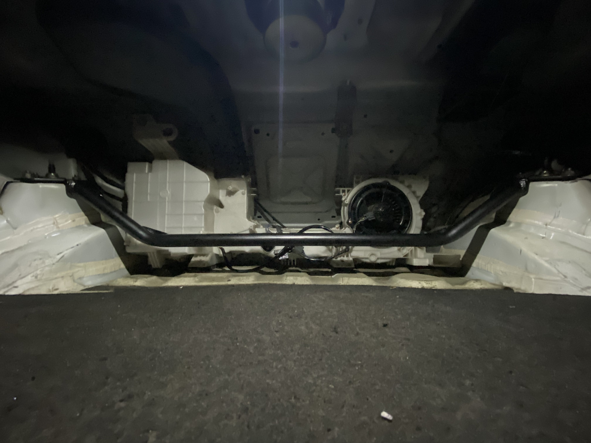

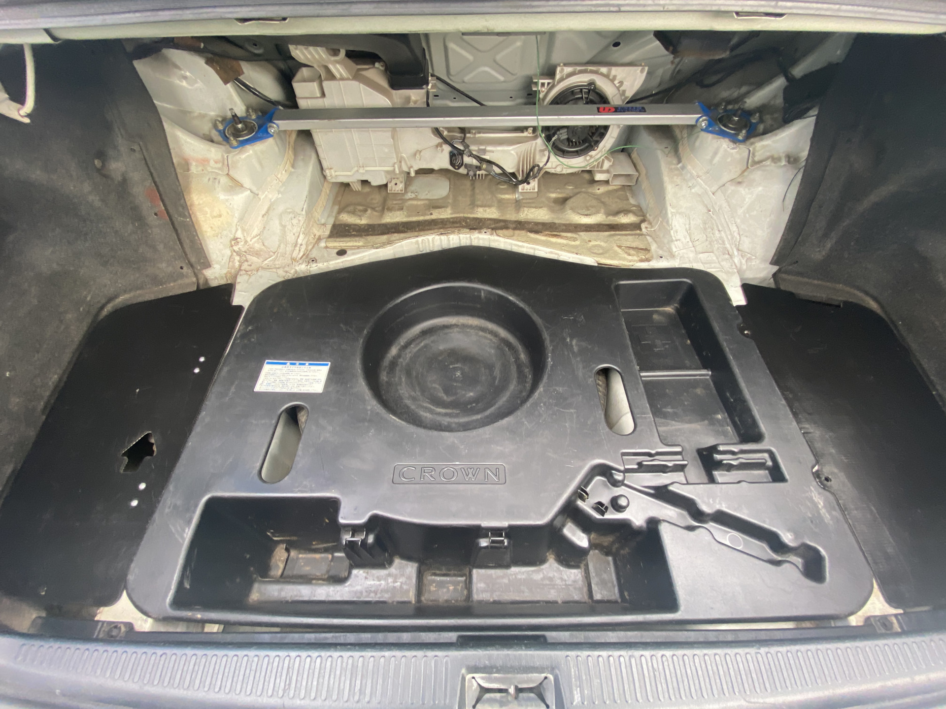

Ничего особенного здесь писать не буду, просто это для тех, у кого есть ионизатор в багажнике . В общем бывший владелец, установил перед / зад распорки фирмы UNLIM DYNAMICS (если что распорки одинаковы( по стаканам ) как на Crown s17, так и на mark 110), и заднюю поставил, но лишаемся тогда ионизатора, поскольку правый корпус мешает .
И я давно знал контору в Челябинске, которая производит распорки для многих авто и по качеству очень даже хорошие и качественные (покрыты порошковой краской (цвет можно выбрать любой )) и в том числе делают с изгибами, у кого в комплектациях стоит ионизатор в багажнике .
Теперь я рад — ионизатор работает, распорка встала как родная 👍🏼 в общем я доволен .

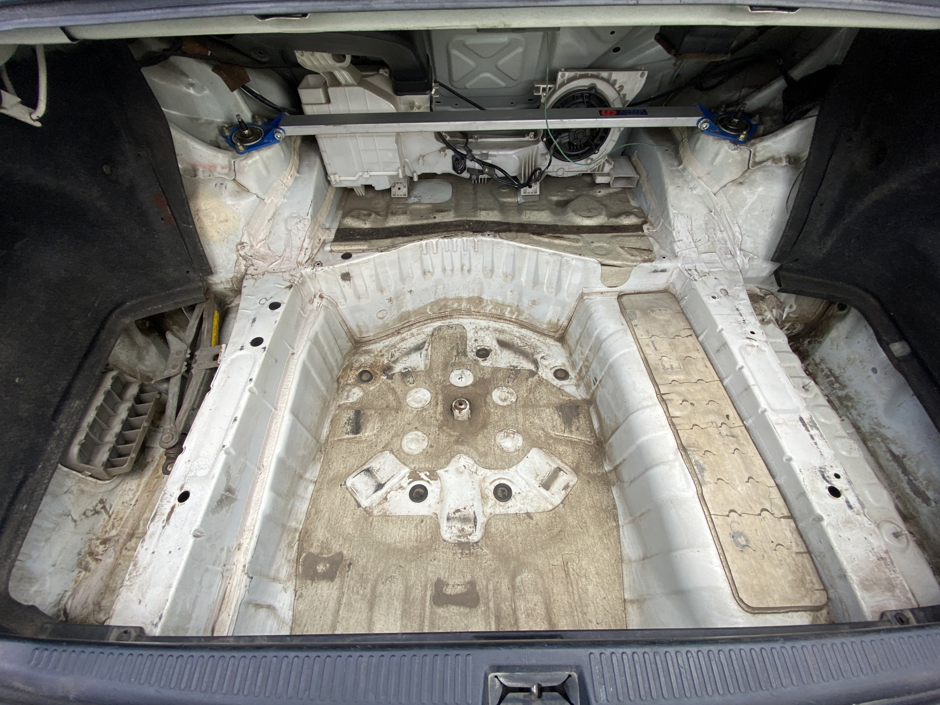

Что касаемо обшивки, пока не знаю как лучше сделать — может у кого какие варианты есть ? Буду рад — кидайте / советуйте 🤟🏼
Всем добра и здоровья друзья !🙏🏽

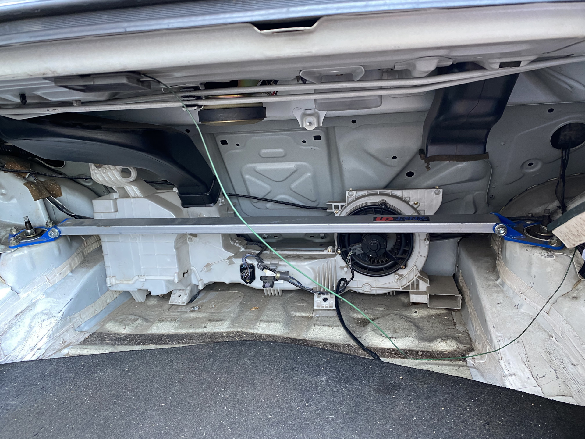

Первый раз такую вижу🤔 у меня ионизатора нет, поэтому прямая залетела :)
Это на заказ в Челябинске делают ) а так тоже прямая была
Так обшивка не встаёт нормально?
Не пробовал, но явно нужно ее будет резать что б встала

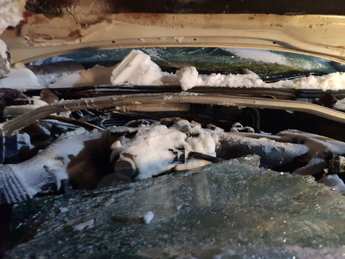

Единственный не "ощутимый", а реальный плюс — распорка сложилась домиком и предотвратила сплющивание морды с последующим (возможным) проталкиванием 1JZ-GE в ноги к водителю и пассажиру.
