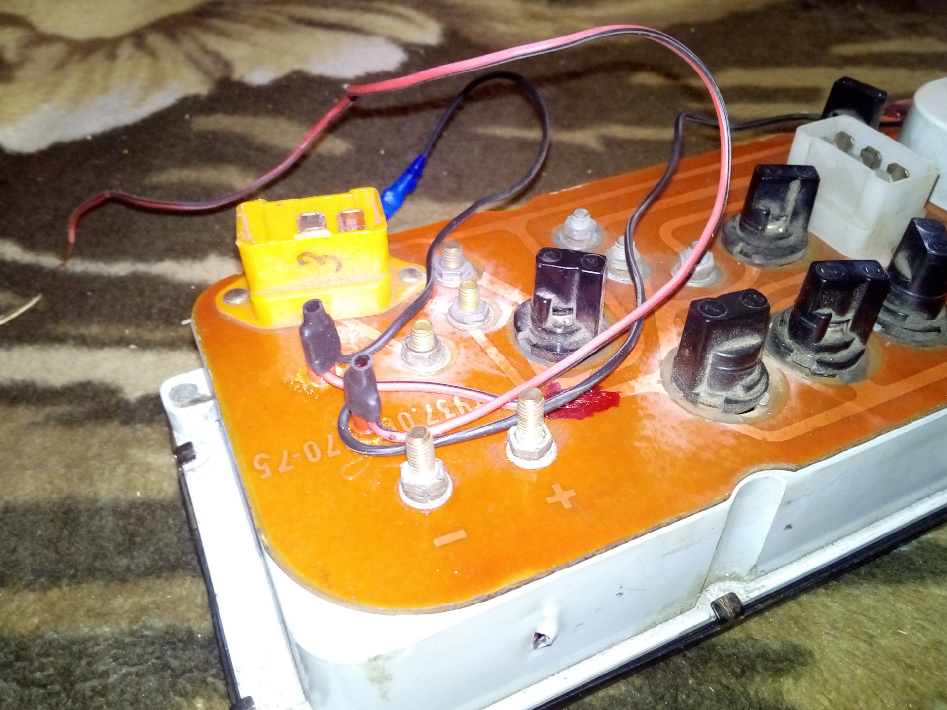

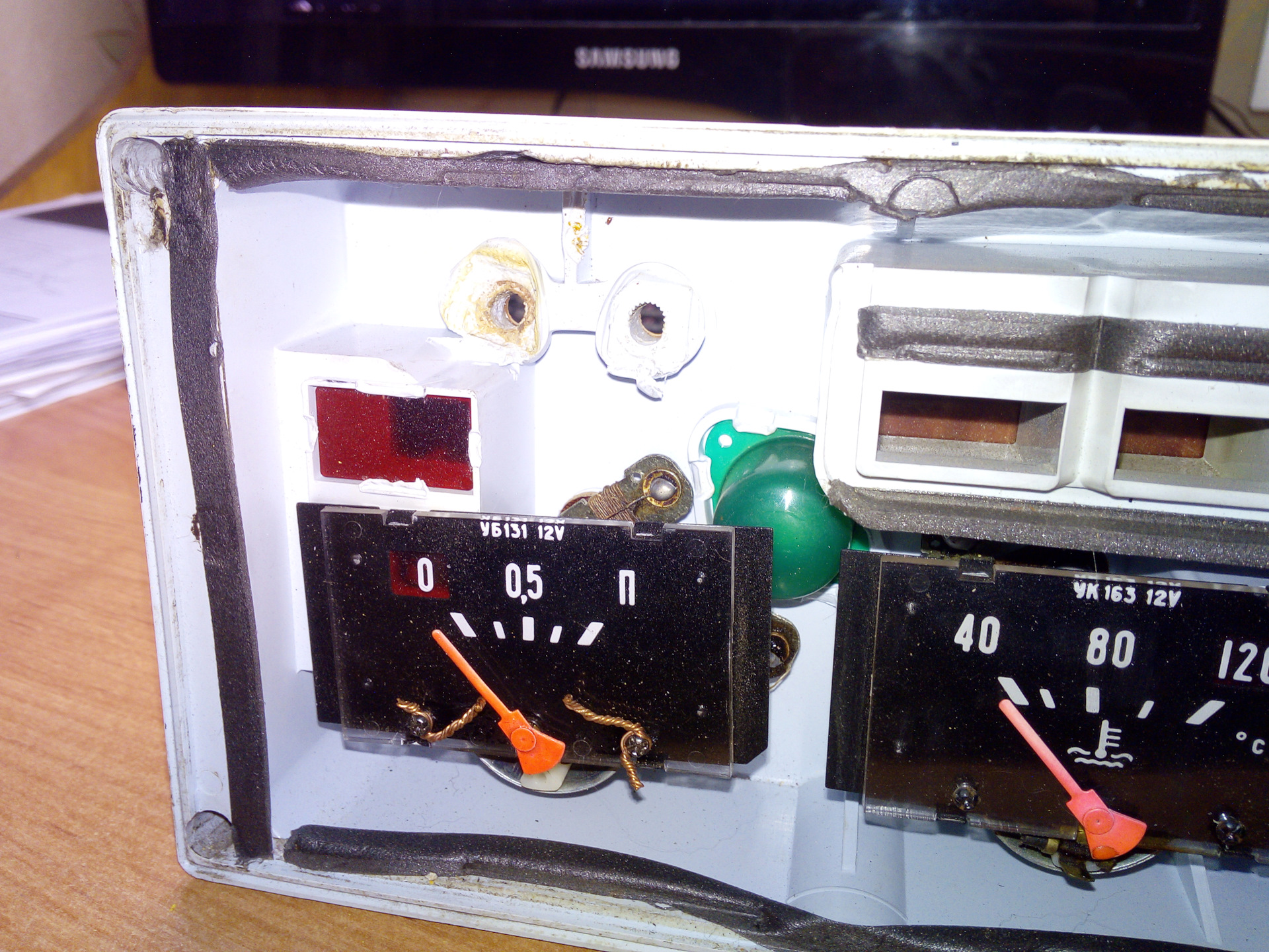

Теперь готовим приборку к замене генератора. Дело в том, что я давно хотел поставить лампочку, сигнализирующую об отсутствии зарядки аккумулятора. Для чего в имеющемся в приборке отсеке было просверлено отверстие 4,5 мм под светодиод и сам отсек был закрыт стёклышком с донорской приборки, которое хорошо видно на предыдущем фото. Светодиод был банально вклеен. Провод с минусового контакта припаян на земляную дорожку приборки, к плюсовому контакту припаян провод, пока висящий в воздухе. И в металлической пластинке шкалы приборки банальной стамеской прорубил отверстие над красным окошком.

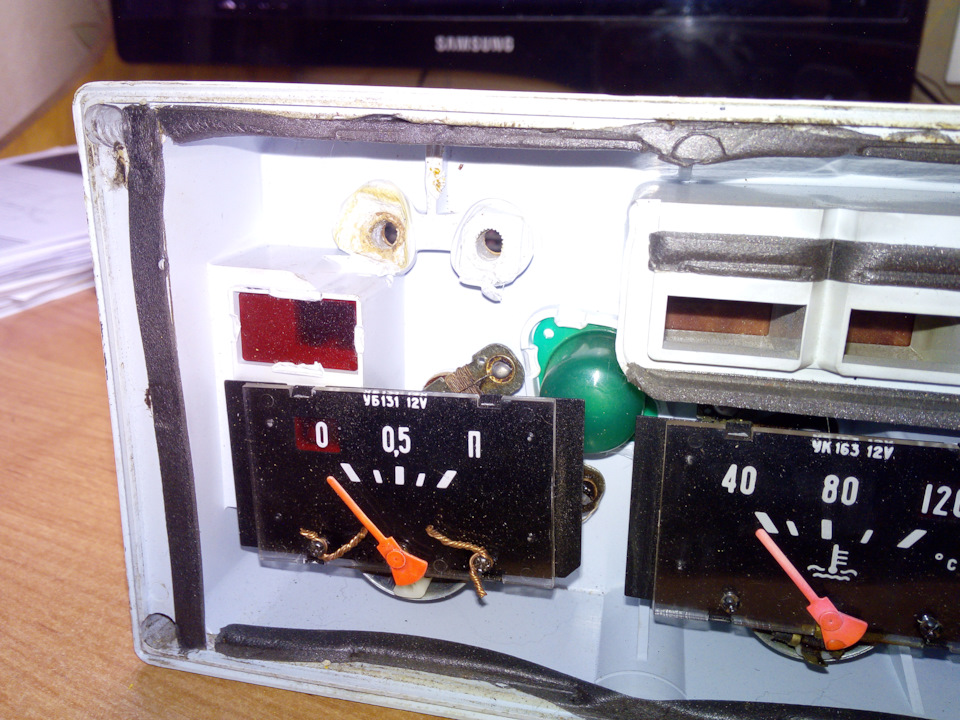

На этом фото видно, как установлены светодиоды. Нижний на фото — светодиод зарядки. Верхний — светодиод минимального остатка топлива в баке, который я установил, где-то, полгода назад.

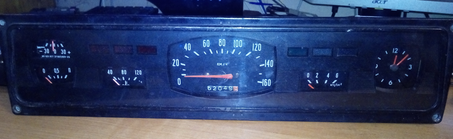

Приборка собрана. Осталось установить в РАФика и подключить.
